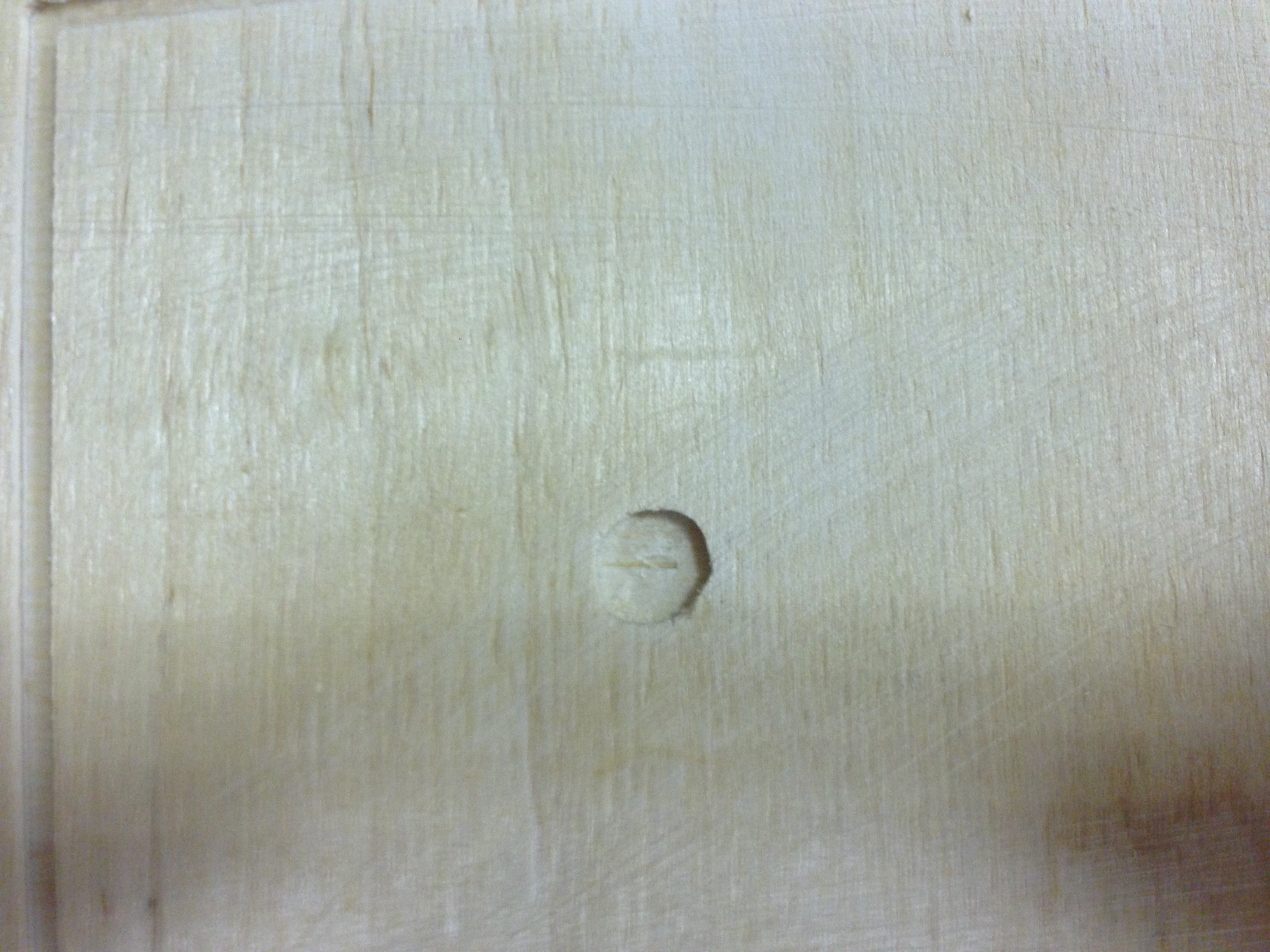

Добился нормальной работы двигателей. Теперь другая проблема.
Режет мелкие отверстия в овалы. Настройка отвевающая за предел отклонения position deviation excess setup (0.14)
Для осей y и x одинаковы. Другие настройки отличаются.
Параметр жёсткости так же одинаков.
Пробовал настройки параметров 1.00, 1.01 и т. д. Делать одинаковые, результат примерно одинаков.

заменил ремни на новые и усилил кронштейны, удалось в настройках приводов жесткость повысить, но все равно не круглые отверстия.

Косяк наблюдается только на окружностях. Причём в разных количествах.
Сделал программу с одним отверстием и результат как на фото выше.
Сделал программу с несколькими (4 отверстия и контур детали) овал стал ещё больше.
Впечатление, что накапливается ошибка какая то когда мач подаёт сигнал на приводы.

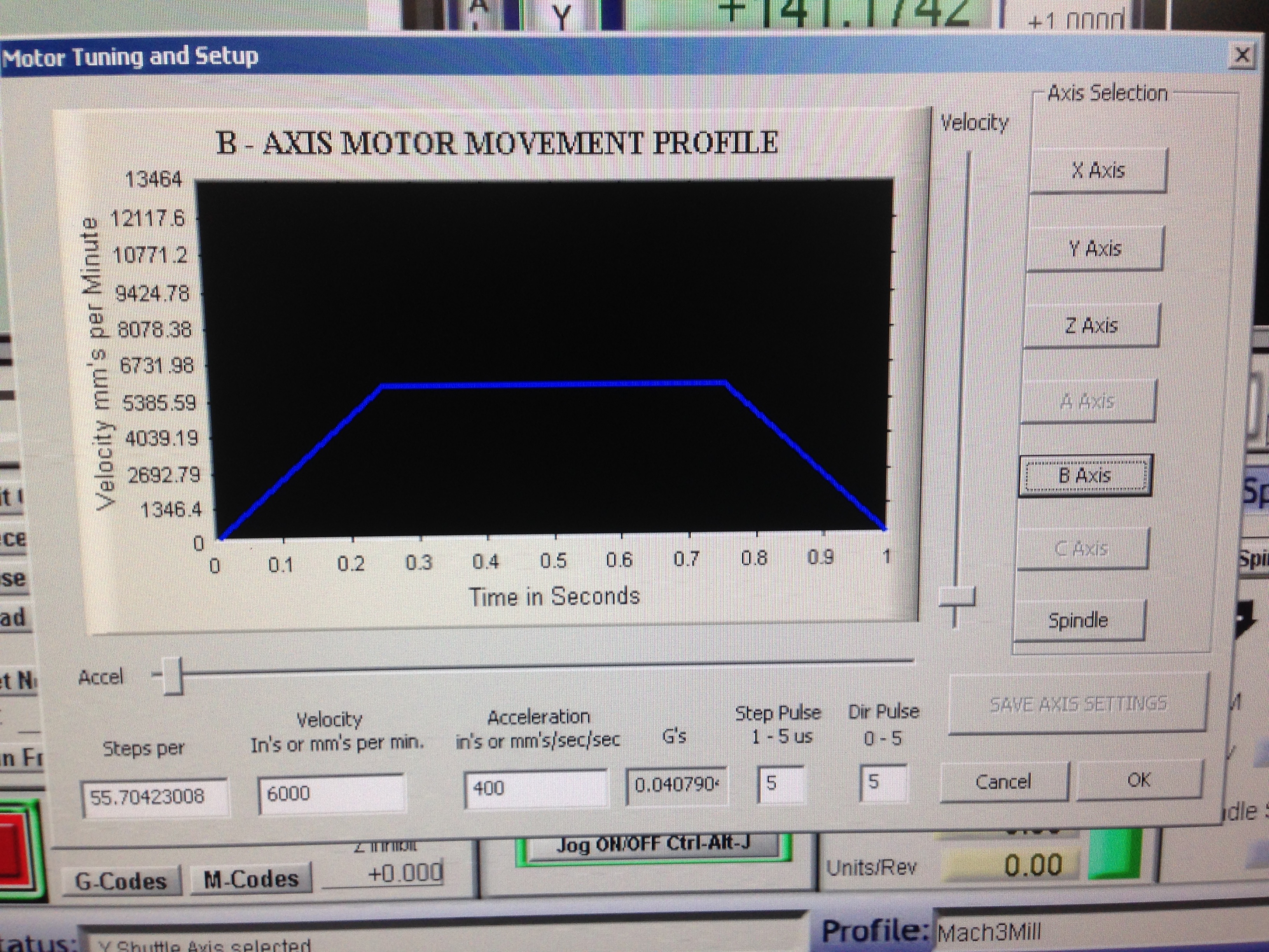

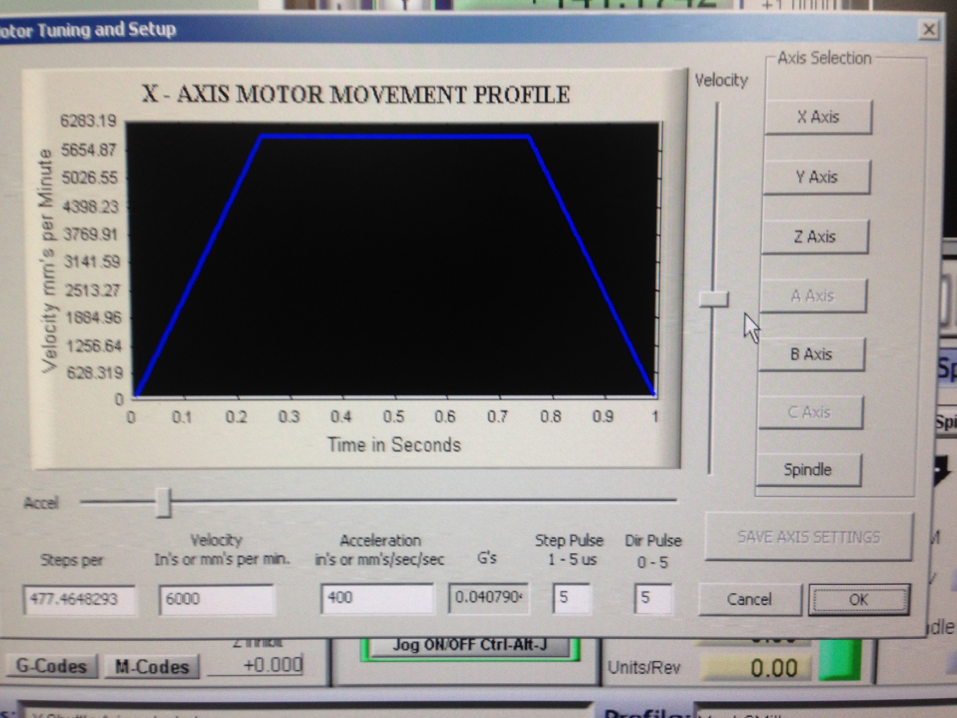

Настройки для осей.
Ось Х редукция 1:30 шестерня на выходе 20 зубов модуль 2
Ось Y+B редукция 1:3,5 шестерня на выходе так же 20 зубов модуль 2.

Попытался подогнать настройки импульсов в мач, чтобы квадрат был точнее.
Один хрен круги странные. Причём изначально были овалы, а после возни с настройками стали другой формы.
Нижний ряд отверстий на 6 м/мин, верхний на 2 м/мин.

Re: Настройка сервоприводов Panasonic Minas A5
F2DVasek писал(а):Вообще я не использовал электронный редуктор. А видимо надо.
Электронную редукцию настраивают так чтобы один импульс с Mach3 станок проезжал 0,01мм или 0,1мм или 0,001мм кому как нравится ;)

Настроил параметр 1.10 (усиление смещения скорости вперёд) на 0 на двигателях портала, а на оси с одним мотором оставил 30%.
Стало получше. Теперь на больше скорости срезает с одной стороны край.
На фото обозначил.
