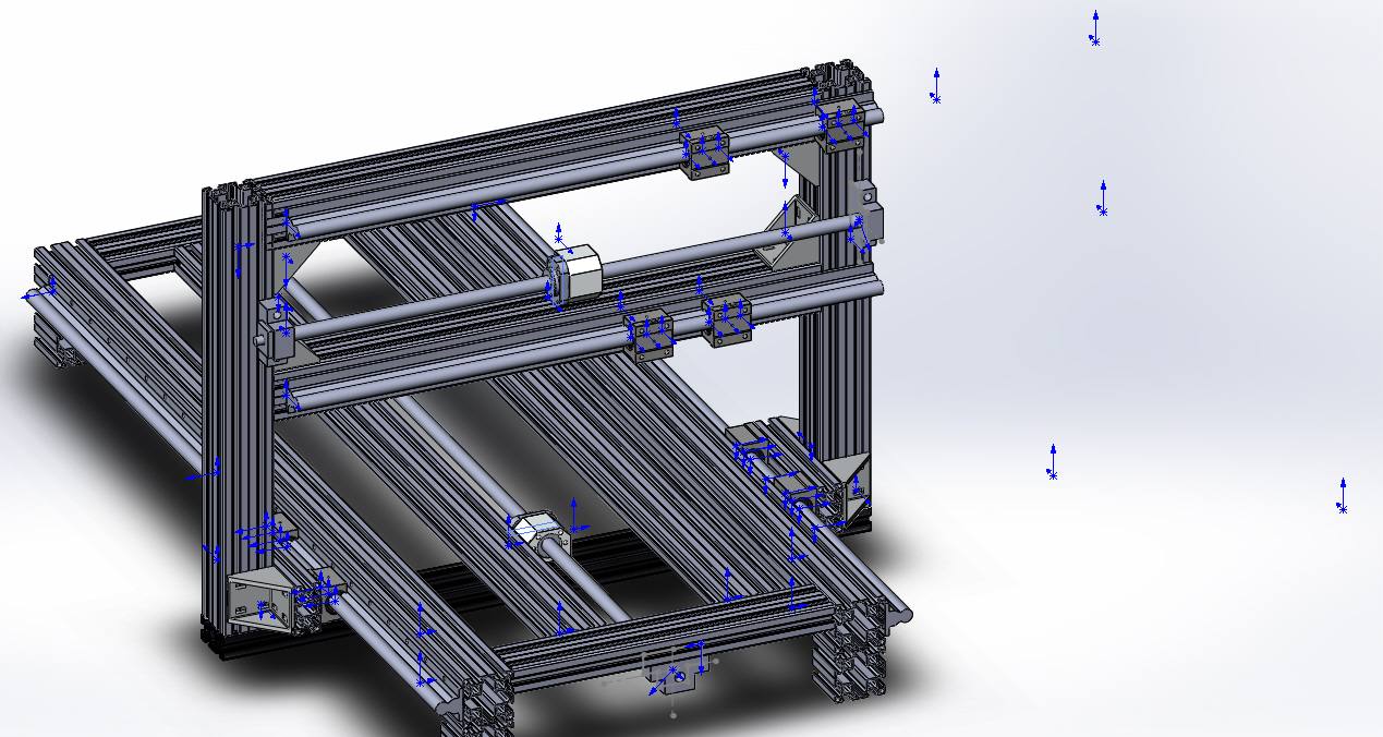

igsru писал(а):Есть критичные замечания?
Есть, но не критические - верхнюю балку портала сделай как нижнюю длиной,а стойки увеличь.
Дело в том, что при резке, в той же Алюмике - одинакового размера палки будут идентичные - все сойдется. А вот разного - будут отличаться в погрешность реза.
Валы на опоре я бы поставил на всю длину портала по Y - т.е. с заходом на правую стойку. просверлишь доп отверстие в опоре - получишь дополнительный крепеж.

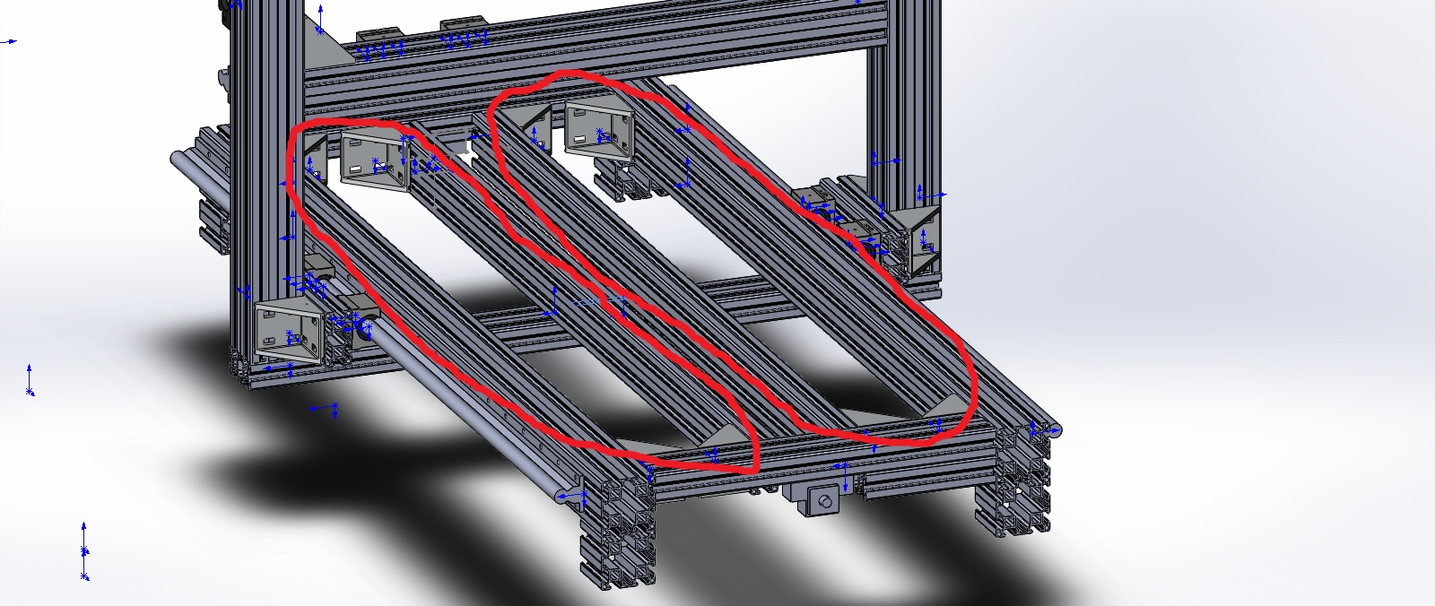

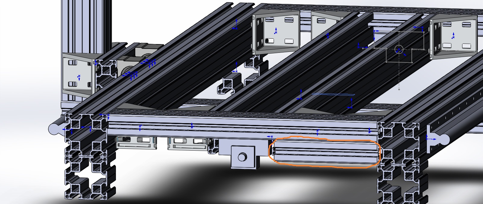

А зачем кусок профиля между каретками и ногой портала? Возьмите мой проект аля народный и подгоните под свои запросы.

frezeryga писал(а):А зачем кусок профиля между каретками и ногой портала? Возьмите мой проект аля народный и подгоните под свои запросы.
Версия с исправлениями -4.JPG (2912 просмотров) <a class='original' href='./download/file.php?id=96285&mode=view' target=_blank>Загрузить оригинал (140.92 КБ)</a>
вы про обведенное красным ?

frezeryga писал(а):Да.
Этот профиль позволяет закрепить каретки на расстоянии. Т.к. Профиль задающий высоту портала (боковины) 60*60 а между каретками нужно расстояние больше и их нужно к чему то крепить, там кусок профиля 60*30 длинной 175мм.
Либо там нужно ставить фрезерованную деталь :)
Re: Фрезерный по дереву 600*400, как первый станок - прошу с
Кусок стали 10мм вырезаный на лазере или отфигаченый болгаркой. Ну или из дюраля пластина. Но профиль там тока все портит своей толщиной. Также как ноги из профиля ненужны.

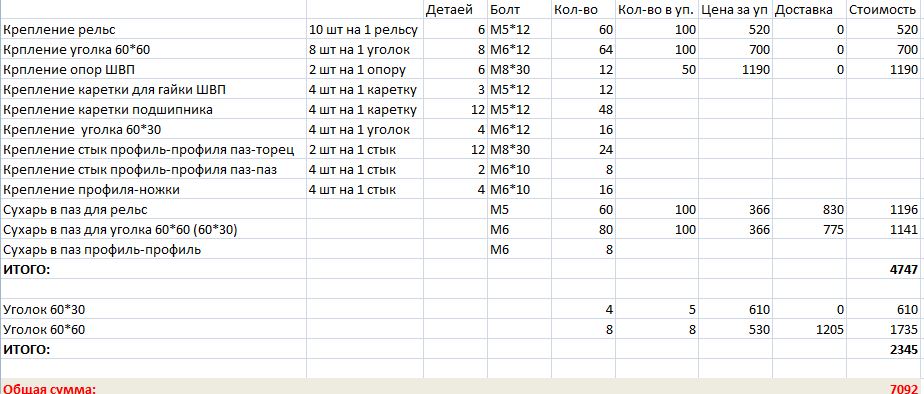

Сообщение igsru »

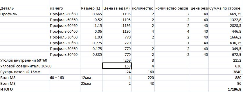

Посчитал стоимость.
Исходил из цен поставщиков alumica и bolt
Расчет стоимости рамы..JPG (2815 просмотров) <a class='original' href='./download/file.php?id=96316&mode=view' target=_blank>Загрузить оригинал (65.12 КБ)</a>
сама рама с учетом дополнительных советов.
Версия с исправлениями -5.JPG (2814 просмотров) <a class='original' href='./download/file.php?id=96317&mode=view' target=_blank>Загрузить оригинал (502.58 КБ)</a>
В принципе почти вошел в планируемые 15 000 руб.
Предполагаю что кое где можно попробовать сэкономить найдя метиз в том же Китае.

igsru писал(а):Предполагаю что кое где можно попробовать сэкономить найдя метиз в том же Китае.
Тысячи 2-3 точно экономии будет. Болты верно выбрал? В уголках отверстия под М6.
Сухари посмотри вот тут
http://www.aliexpress.com/store/2035093
Я брал сразу 100 м5 и 50 м6.
Углы ищутся по фразе 6060 bracket и тп. Только размеры проверяй, ато они разные бывают.

Сообщение igsru »
Пересчитал метиз. Но это уже с доставкой с Китая. По России, что ранее считал доставка не учитывалась.
Как то все не так радужно стало :)
Экономишь? :ura:
Экономлю. Оставил так чтоб было куда закрепить опоры. Исходил из размеров уже полученных ШВП и валов на опоре. (например ШВП 750, а Вал на опоре 700мм)
Где брали болты и каких размеров, подскажите ? Я запутался.
В уголках китайских 60*60 отверстия под М8, в Алюмике под М6. Если учитывать что Китай так же подойдет, то логичнее выходит покупка болтом М8 в большом количестве, в паз войдут лучше и шляпка больше зацеп иметь будет чем М6.

igsru писал(а):Где брали болты и каких размеров, подскажите ? Я запутался.
Болты и прочее стандартное на ближайшем рынке, так дешевле вышло.
А вот сухари и уголки заказывал из китая.
Весь крепеж М5 и М6.
Валы на опоре крепятся М5, уголковые соединители -М6, опоры под ШВП - М6.
Профили между собой с закруткой в профиль спец болты с низкой шляпкой - М8
Уголки брал вот эти под 30 серию профиля: https://ru.aliexpress.com/item/6060-Cor ... 0.0.URvuXV
Сухари:
https://ru.aliexpress.com/item/50pcs-lo ... 0.0.UqNzb1
https://ru.aliexpress.com/item/100pcs-l ... 0.0.UqNzb1
И прежде чем оплачивать - положи в корзину, початься с продавцом. Скажи рекламу сделаешь и тд.
Скинут сотню-две с общей цены, проверено.

ScrewDriver писал(а): Уголки брал вот эти под 30 серию профиля
Думаю ваши взять или вот эти
У ваших какая толщина стенки ? Они в именно 60*60 ? Потому что у продавца что я нашел подешевле указаны другие размеры.
Как по качеству литья, которые заказали вы?
UPD: посчитал из китая с доставкой уголки 60*60 + 60*30 и из Алюмики разница в 400р вкруг т.к. при заказе доставки профиля получается 20 кг .добавил в калькуляторе еще 5 кг - цена доставки через ПЭК не изменилась. Вот думаю стоит ли заказывать из китая с учетом качества. Тут как бы все один к одному по идее.
Что скажете?
ScrewDriver
Сообщения: 1866
Репутация: 498
Настоящее имя: Василий
Сообщение ScrewDriver »
igsru писал(а): Думаю ваши взять или вот эти
Можно на ты.
Советовать сложно - у тех что подешевле, по ссылке не указано расстояние между центрами отверстий - могут быть проблемы.
У тех что я брал - именно 30 мм. и на чертеже это указано.
размер 59x59
Толщина стенок 4мм
Качество литья на 4 с минусом - пришлось кое где надфилем убрать заусенцы.
В общем и целом, если разница с алюмикой не пугает - я бы взял там.

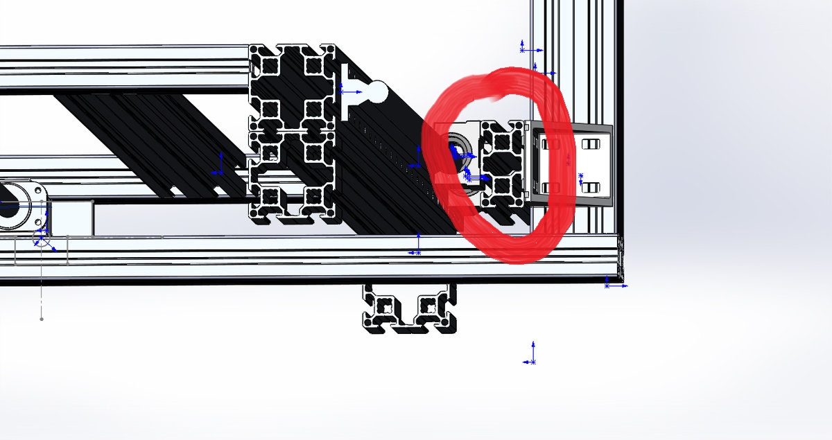

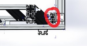

Подскажите пожалуйста имеет ли смысл добавления профиля (60*30 длинна 145мм) обведен:
Версия с исправлениями -6.JPG (2566 просмотров) <a class='original' href='./download/file.php?id=96615&mode=view' target=_blank>Загрузить оригинал (371.49 КБ)</a>
для создания двух замкнутых контуров по длинной оси (1м).
Версия с исправлениями -7.JPG (2566 просмотров) <a class='original' href='./download/file.php?id=96616&mode=view' target=_blank>Загрузить оригинал (327.51 КБ)</a>
пояснение: вдоль длинной оси будет 2 профиля 60*60 - по одному под каждым валом и 2 профиля 60*30 в середине рамы как ребра будущего стола + жесткость самой рамы.
Ну и как доп плюс вижу что пластину для крепления мотора вроде как жестче можно закрепить в дальнейшем.
Или это все бред и есть лучше решение?

igsru писал(а):Подскажите пожалуйста имеет ли смысл добавления профиля
Какие опоры винта ШВП собираешься ставить?
