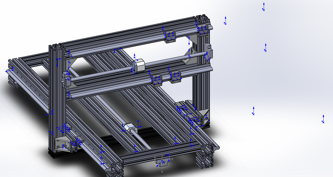

igsru писал(а):Есть критичные замечания?
Есть, но не критические - верхнюю балку портала сделай как нижнюю длиной,а стойки увеличь.
Дело в том, что при резке, в той же Алюмике - одинакового размера палки будут идентичные - все сойдется. А вот разного - будут отличаться в погрешность реза.
Валы на опоре я бы поставил на всю длину портала по Y - т.е. с заходом на правую стойку. просверлишь доп отверстие в опоре - получишь дополнительный крепеж.

А зачем кусок профиля между каретками и ногой портала? Возьмите мой проект аля народный и подгоните под свои запросы.

frezeryga писал(а):А зачем кусок профиля между каретками и ногой портала? Возьмите мой проект аля народный и подгоните под свои запросы.
Версия с исправлениями -4.JPG (2633 просмотра) <a class='original' href='./download/file.php?id=96285&mode=view' target=_blank>Загрузить оригинал (140.92 КБ)</a>
вы про обведенное красным ?

frezeryga писал(а):Да.
Этот профиль позволяет закрепить каретки на расстоянии. Т.к. Профиль задающий высоту портала (боковины) 60*60 а между каретками нужно расстояние больше и их нужно к чему то крепить, там кусок профиля 60*30 длинной 175мм.
Либо там нужно ставить фрезерованную деталь :)
Re: Фрезерный по дереву 600*400, как первый станок - прошу с
Кусок стали 10мм вырезаный на лазере или отфигаченый болгаркой. Ну или из дюраля пластина. Но профиль там тока все портит своей толщиной. Также как ноги из профиля ненужны.

Подскажите пожалуйста имеет ли смысл добавления профиля (60*30 длинна 145мм) обведен:
Версия с исправлениями -6.JPG (2287 просмотров) <a class='original' href='./download/file.php?id=96615&mode=view' target=_blank>Загрузить оригинал (371.49 КБ)</a>
для создания двух замкнутых контуров по длинной оси (1м).
Версия с исправлениями -7.JPG (2287 просмотров) <a class='original' href='./download/file.php?id=96616&mode=view' target=_blank>Загрузить оригинал (327.51 КБ)</a>
пояснение: вдоль длинной оси будет 2 профиля 60*60 - по одному под каждым валом и 2 профиля 60*30 в середине рамы как ребра будущего стола + жесткость самой рамы.
Ну и как доп плюс вижу что пластину для крепления мотора вроде как жестче можно закрепить в дальнейшем.
Или это все бред и есть лучше решение?
