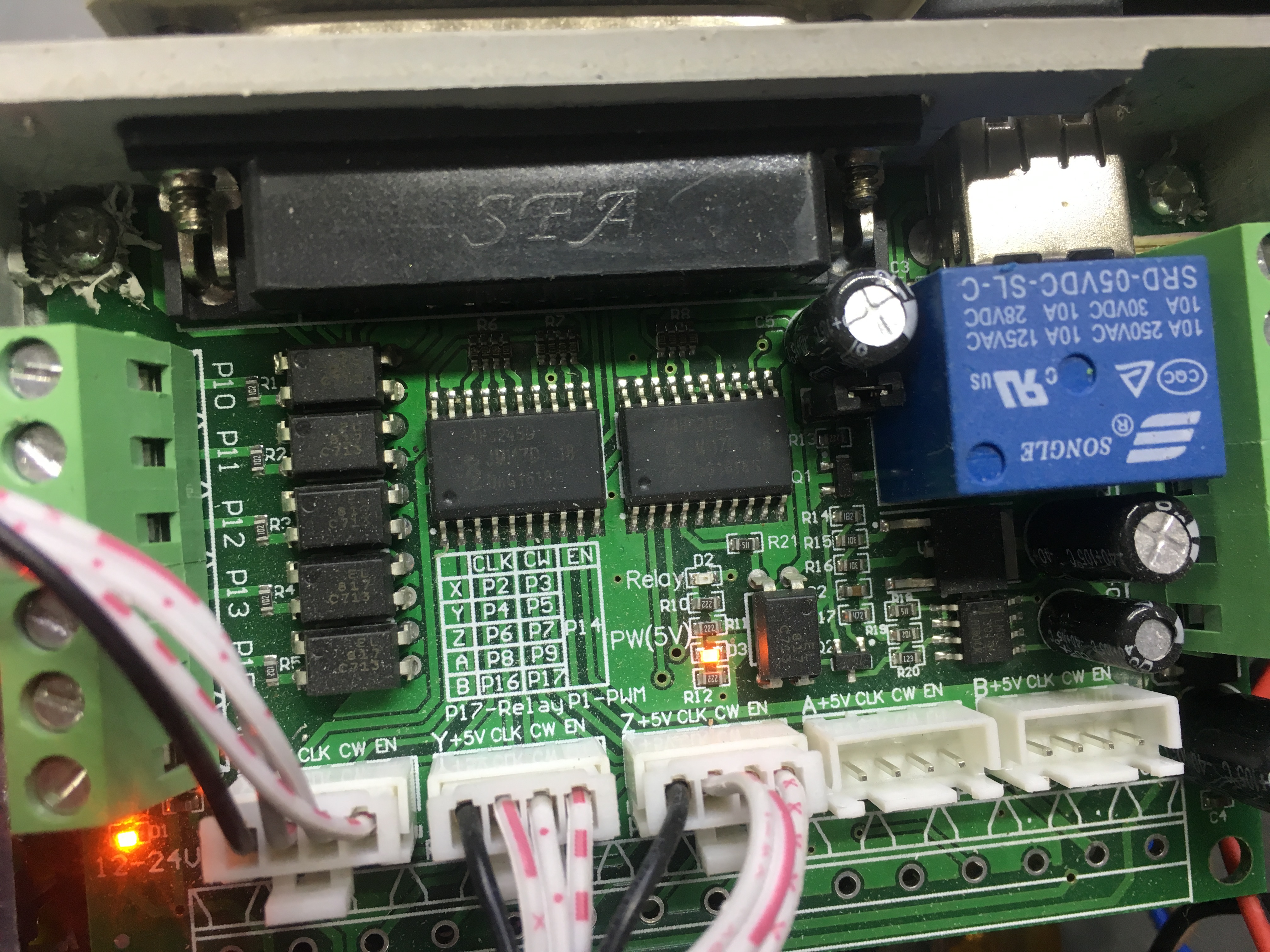

LANiks писал(а):плата питается(горит светодиод)
у меня при подключении usb к такой же плате горят два светодиода, у вас как вижу один
На плате есть джампер для выбора между управлением реле или 5 осью. Если его снять - светодиод гореть не будет.

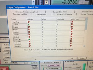

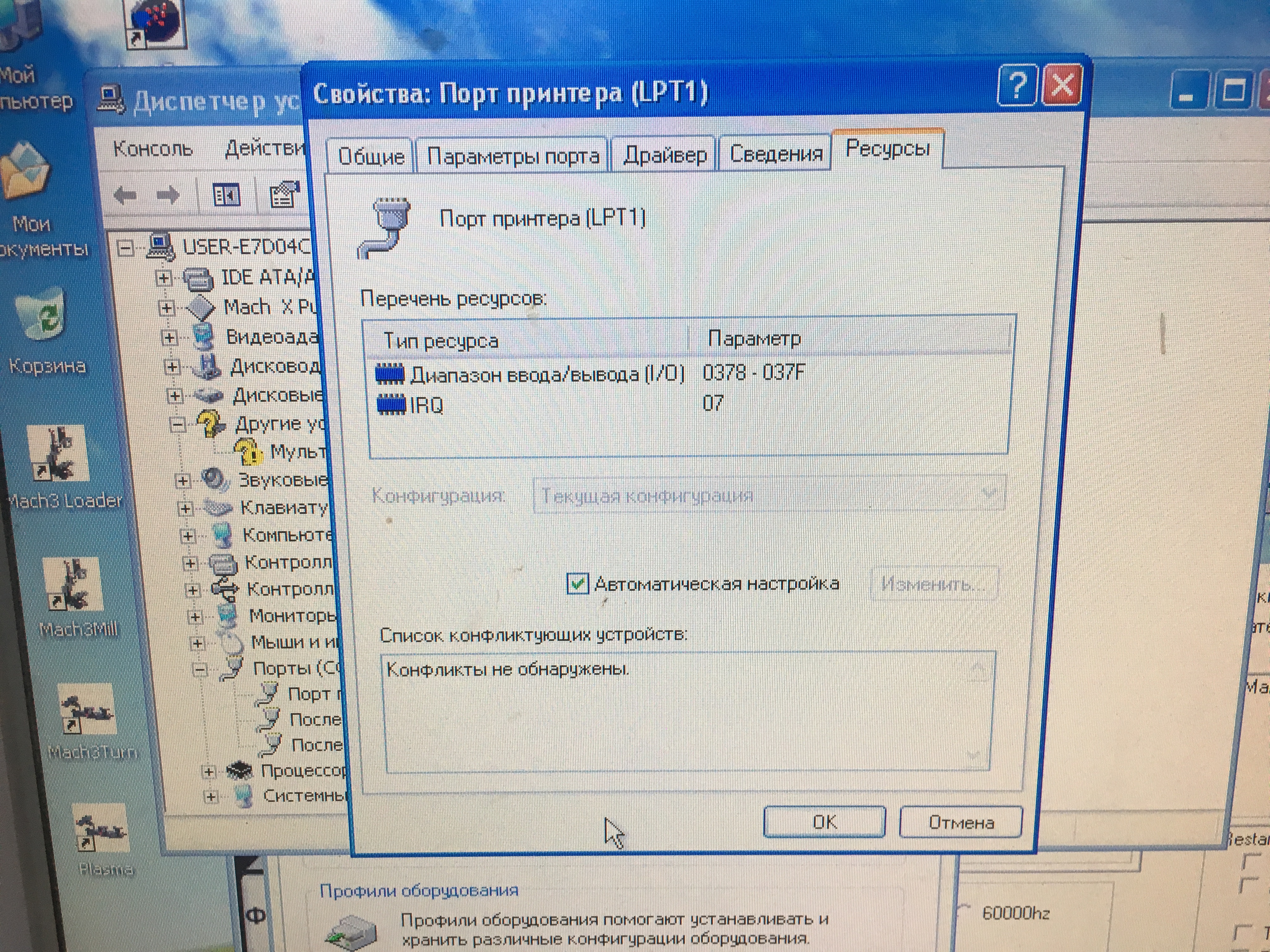

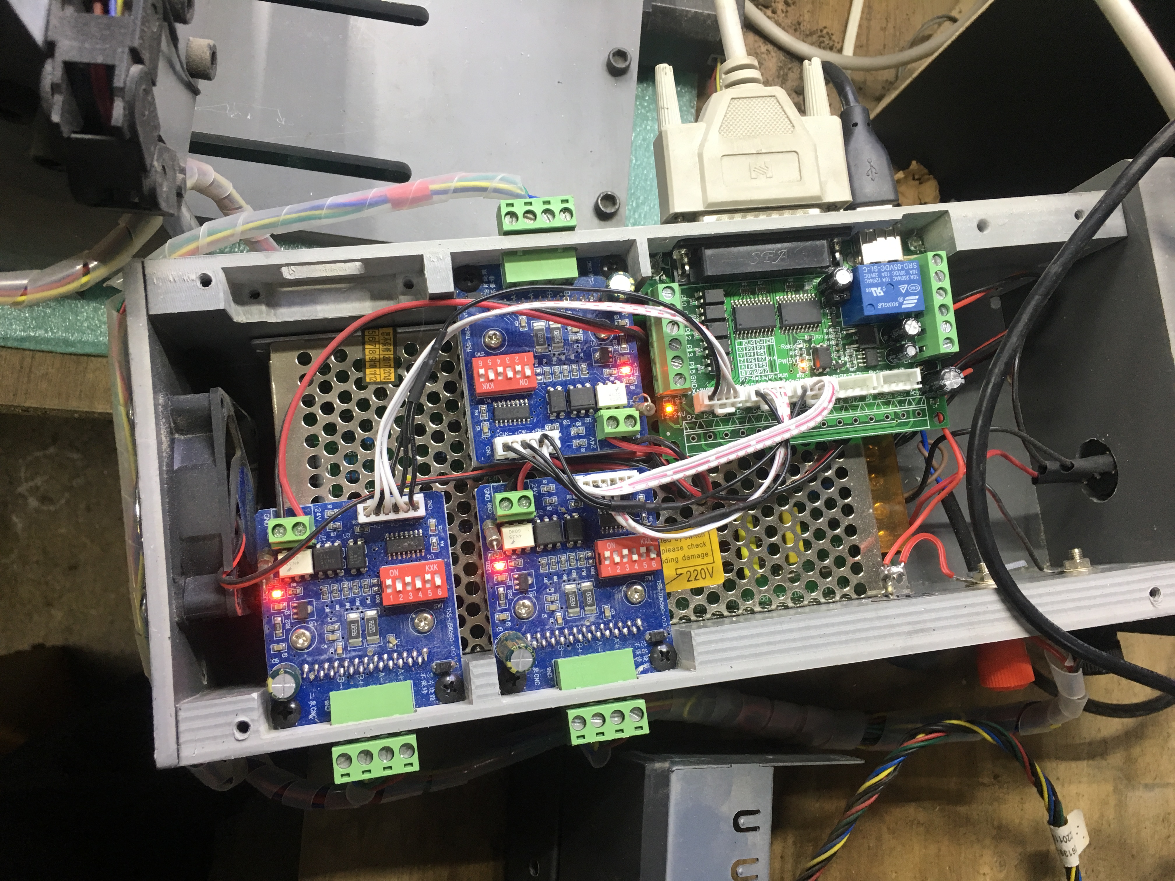

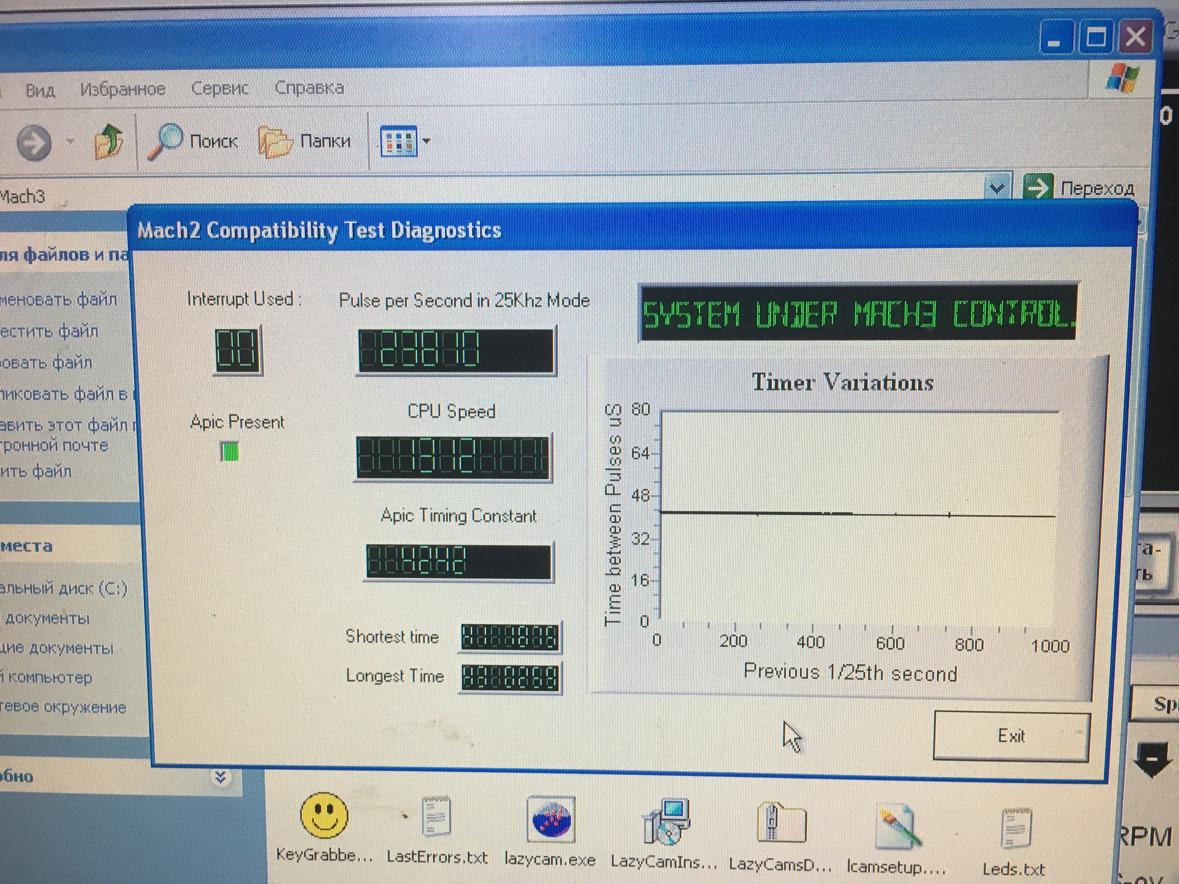

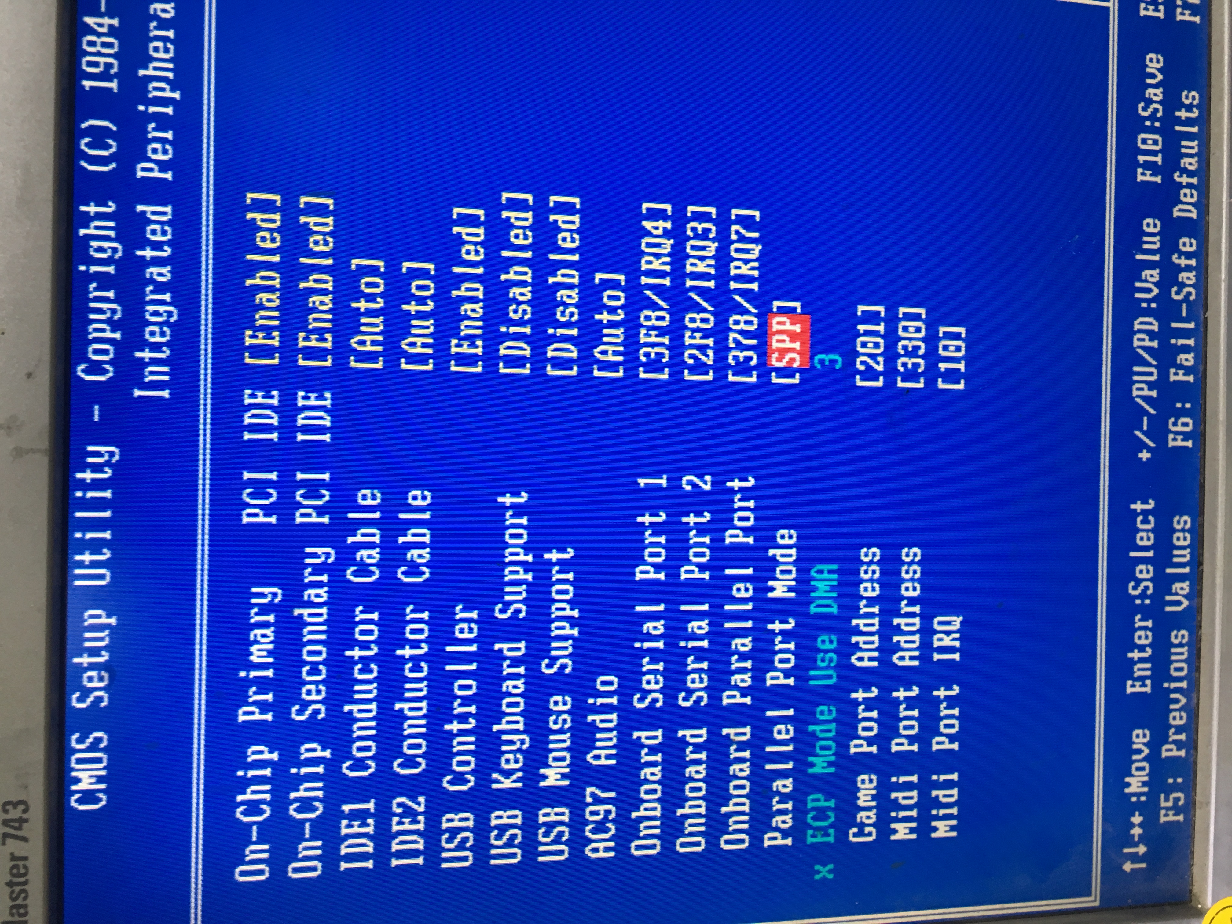

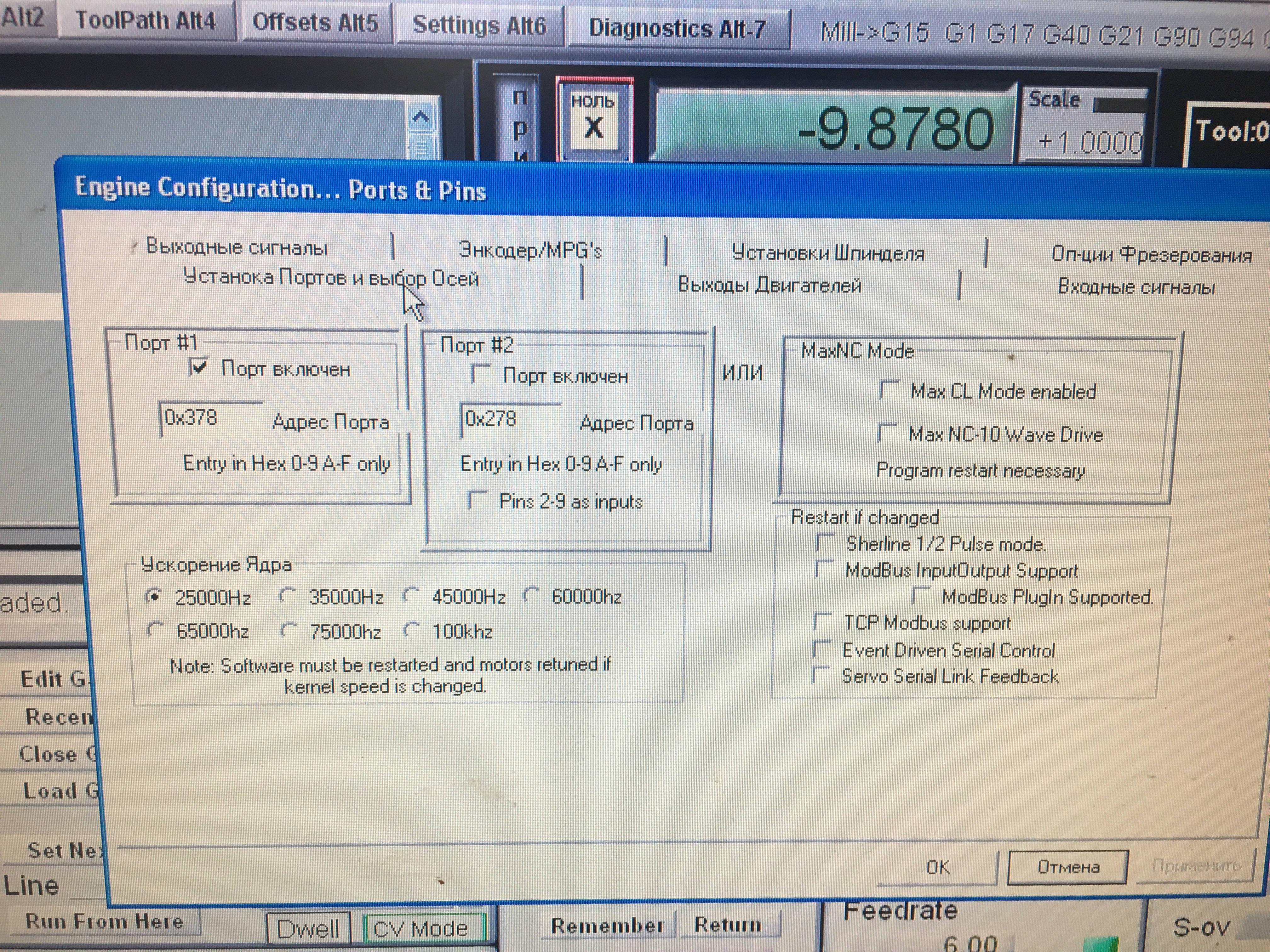

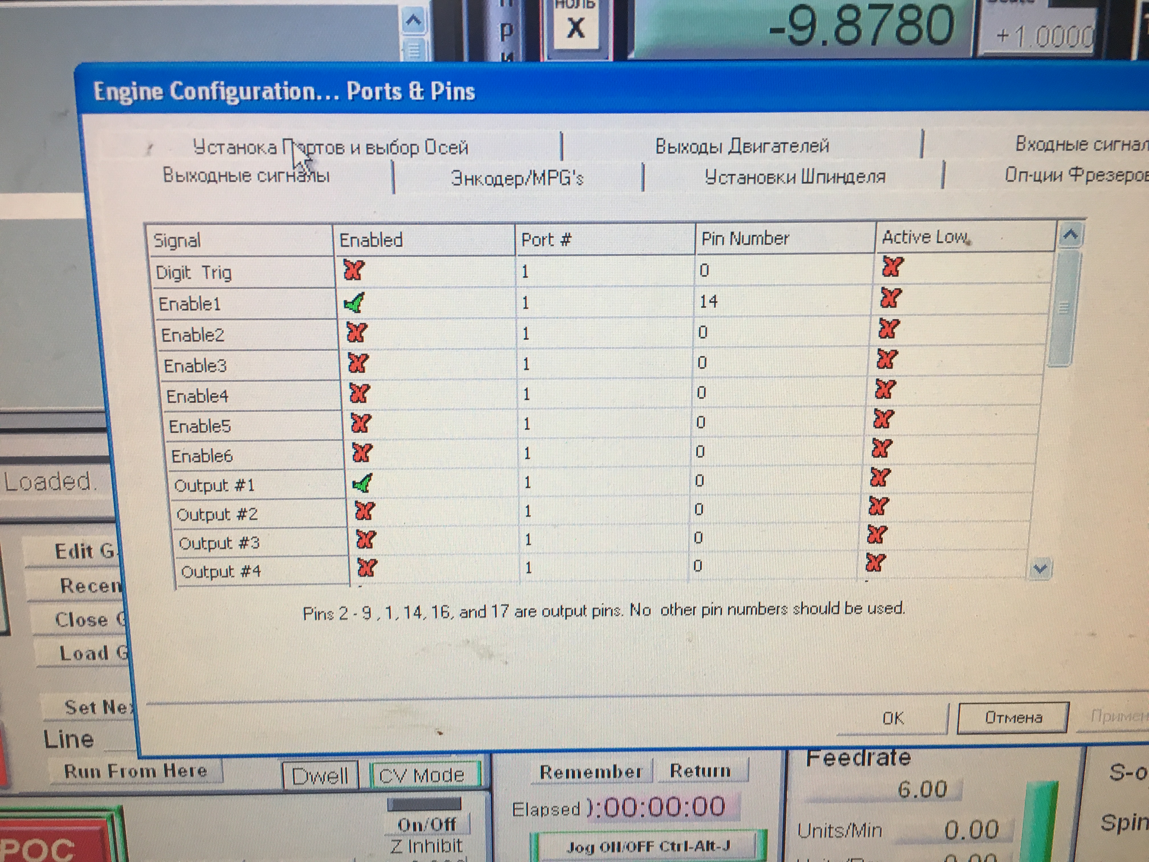

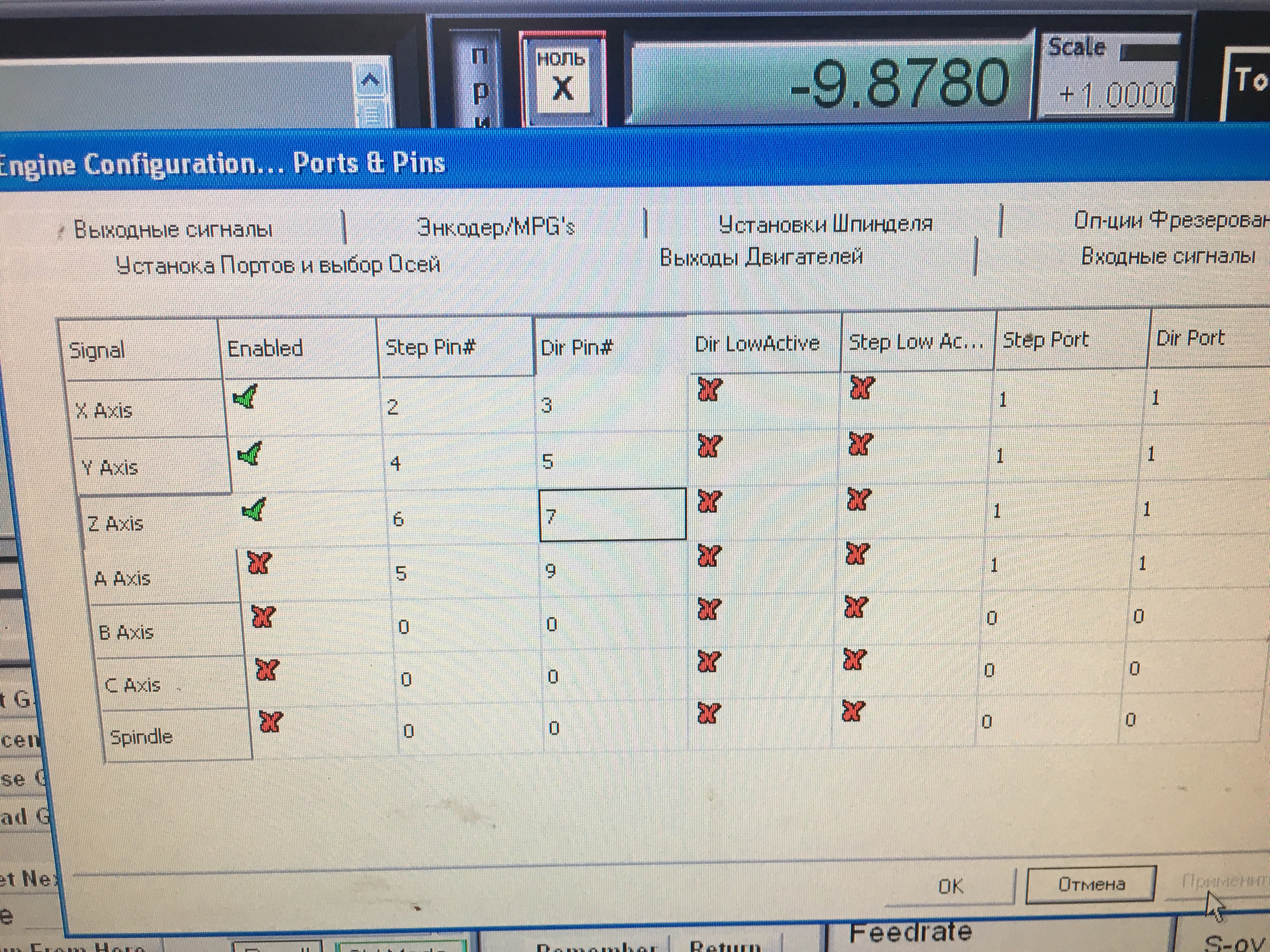

Всем доброго времени суток, уже месяц протыркался с этим станком, не двигаются ШД и комп уже менял.
В общем станок рабочий при покупке проверяли. Пины настроил, как на самой плате написано (фото прилагаю), порт ЛПТ прописан и он встроенный в мамку в биосе вроде тоже всё норм, но я там все 4 варианта попробовал переткнуть.
На каком то видео на ютубе оп настройке видел, что во вкладке выходные сигналы нужно вот так прописать галочку Enable1 port1 и pin14, для того что бы когда жмёшь на красную кнопку и она перестает мигать ШД в этот момент стопорятся и не крутятся от руки если ещё раз нажать, что бы она моргала, то шд крутятся от руки. Но я пробовал и этим Enable1 и без него ШД не идут. :wtf: :wtf: :wtf:
Очень прошу подскажите, где туплю :thinking: :thinking: , как пить дать, что то не так делаю и просто в упор не вижу, но во всех инструкциях лпт и пину прописываешь всё едет, может пины нужно где то в другом месте искать а не на плате, документаций никаких нет. Пробовал к драйверам от основной платы проследить провода, там они все подписаны и подставлял в ту табличку цифры, что на самой плате написаны, получались дргие значения и их я пробовал прописывать и ничего не работает.
