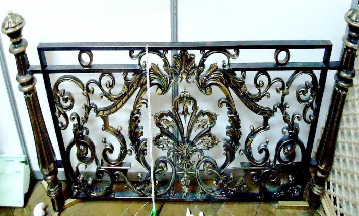

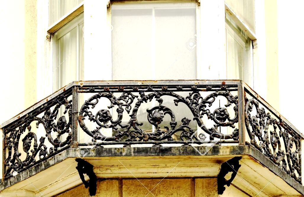

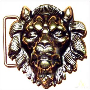

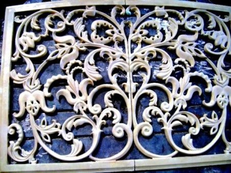

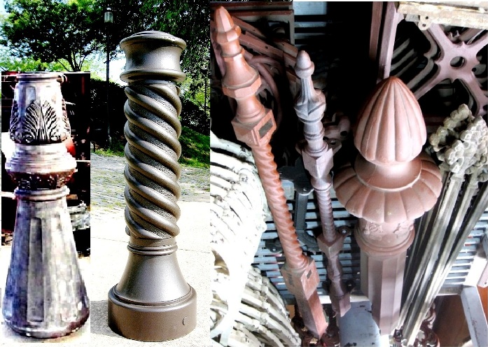

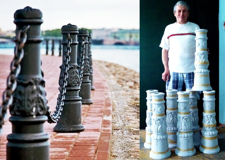

Сообщение dorosh »

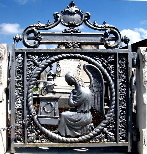

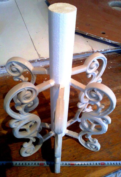

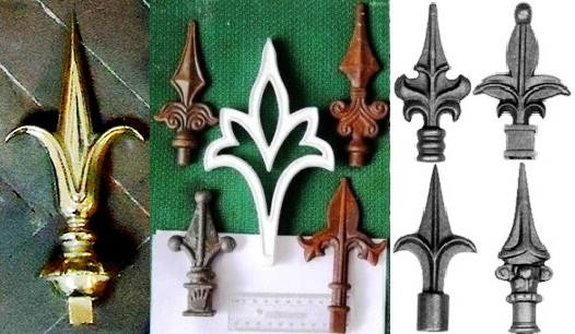

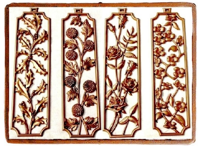

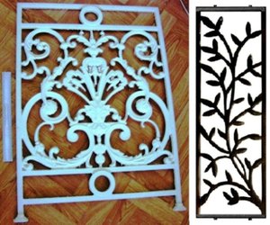

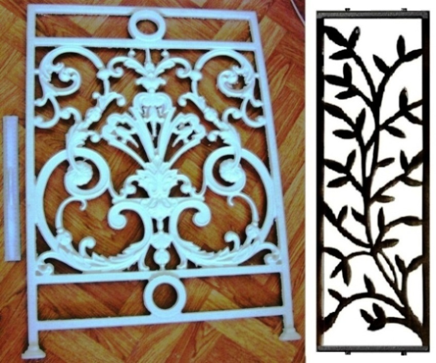

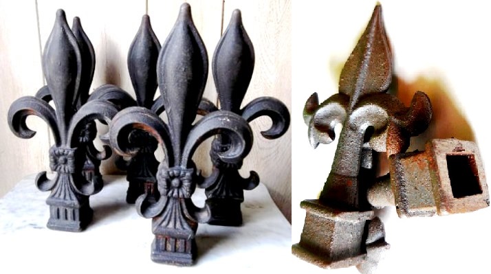

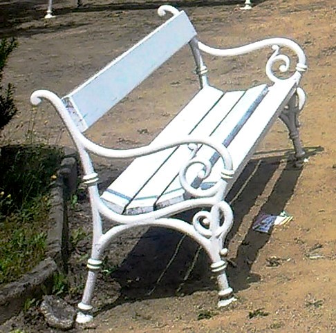

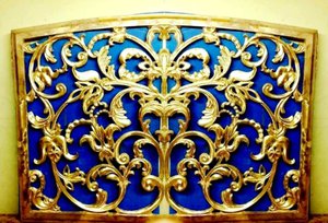

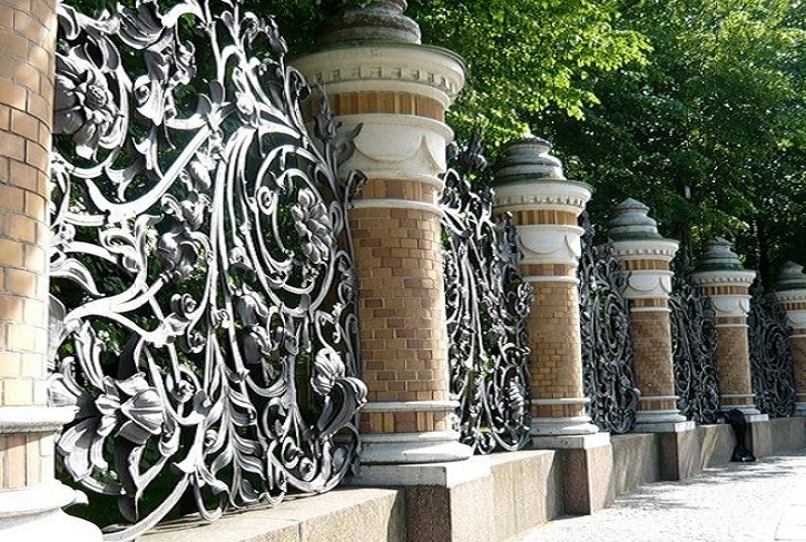

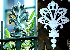

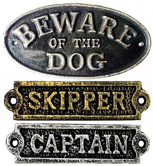

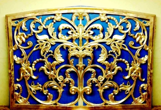

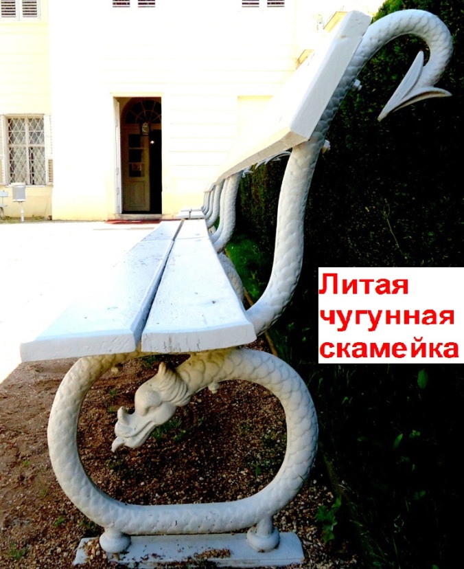

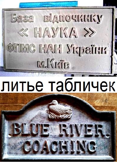

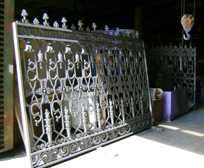

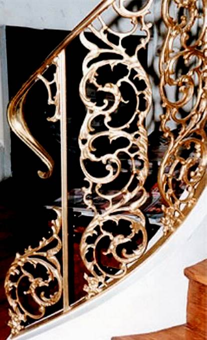

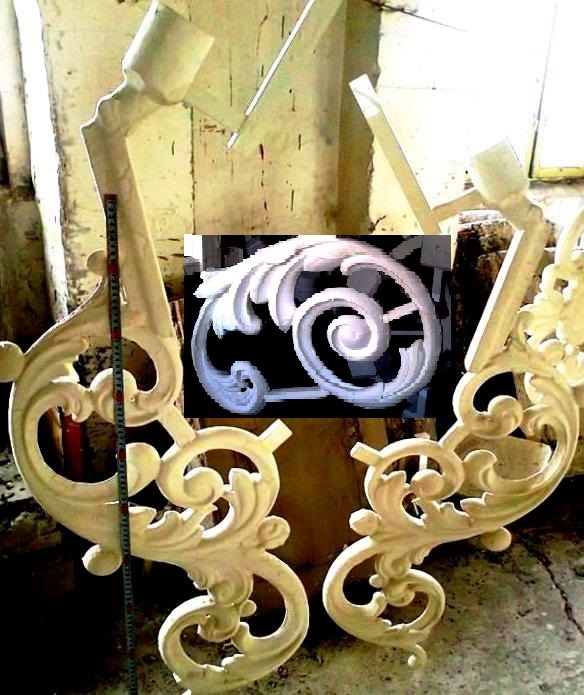

Прекрасно льются способом ЛГМ (Lost Foam Casting) художественные и декоративные металлоизделия.
Последнее время для них такие модели можно вырезать на 3D фрезерах из блоков пенопласта
P9111142c.jpg (6559 просмотров) <a class='original' href='./download/file.php?id=74228&mode=view' target=_blank>Загрузить оригинал (195.51 КБ)</a>

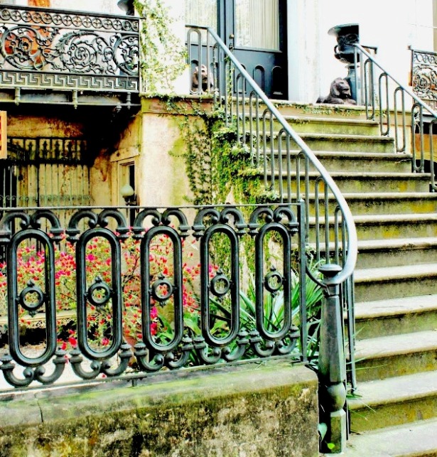

Еще примеры художественных отливок. Декоративные и технические отливки по моделям из пенопласта. Lost Foam Casting Process. Литейный цех по этой технологии перешел также на художественные отливки и производит отливки из чугуна, стали, алюминия, медных сплавов до 50 т в месяц и выполняет заказы на серийные и разовые детали. Скамейки, фонари литые, отливки столбиков, решеток, оград и техническое литье металла. Льем художественные и технические отливки, примем заказ на чугунные гантели, гири, решетки, ограды, барельефы, калитки, ворота, столбики, фонари, скамейки, таблички. Институт проектирует оборудование цехов и участков, разрабатывает для них технологию и оснастку и поставляет полный комплект литейного оборудования с его пуско-наладкой и внедрением технологии. Изготовление пресс-форм для пенопластовых моделей часто выполняют точным литьем. Сост. Влад, т. 38-066-1457832

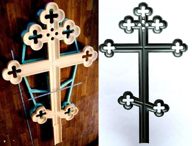

- так вырезают модели из пенопласта на станках с ЧПУ или 3D фрезерах, и по таким моделям можно получать большинство отливок, показанных выше
При изготовлении моделей с помощью станков с ЧПУ для резки пенопласта трехмерная модель сложной детали разбивается на простые элементы, которые вырезаются на станке. Затем, склеив их, получают модели больших габаритов с достаточно сложной формой (корпуса крупногабаритных двигателей, насосов, редукторов, станины). Так получают модели для литья в мелкосерийном и единичном производстве, когда изготовление литейной формы другим способом экономически невыгодно. По этой технологии расплавленный металл заливается прямо в модель и замещает ее в формовочной смеси.
Этапы производства.
Строиться объемная модель детали в трехмерной CAD-системе (SolidWorks, Компас 3D, CATIA, Autodesk Inventor и т.д.). Объемная модель разбивается на более простые фрагменты, которые технологически возможно вырезать на станке фигурной резки пенопласта. Контуры фрагментов компонуются в размер пенопластовой заготовки и готовятся файлы управляющих программ. Резка на станке с ЧПУ и при необходимости ручная доработка деталей. Соединение фрагментов в модель.
61Изображение Изображение – так получают пенопластовые модели на полуавтоматах
