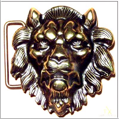

Прекрасно льются способом ЛГМ (Lost Foam Casting) художественные и декоративные металлоизделия.
Последнее время для них такие модели можно вырезать на 3D фрезерах из блоков пенопласта

Еще примеры художественных отливок. Декоративные и технические отливки по моделям из пенопласта. Lost Foam Casting Process. Литейный цех по этой технологии перешел также на художественные отливки и производит отливки из чугуна, стали, алюминия, медных сплавов до 50 т в месяц и выполняет заказы на серийные и разовые детали. Скамейки, фонари литые, отливки столбиков, решеток, оград и техническое литье металла. Льем художественные и технические отливки, примем заказ на чугунные гантели, гири, решетки, ограды, барельефы, калитки, ворота, столбики, фонари, скамейки, таблички. Институт проектирует оборудование цехов и участков, разрабатывает для них технологию и оснастку и поставляет полный комплект литейного оборудования с его пуско-наладкой и внедрением технологии. Изготовление пресс-форм для пенопластовых моделей часто выполняют точным литьем. Сост. Влад, т. 38-066-1457832
1Изображение, 2Изображение, 3Изображение, 4Изображение 5Изображение,
