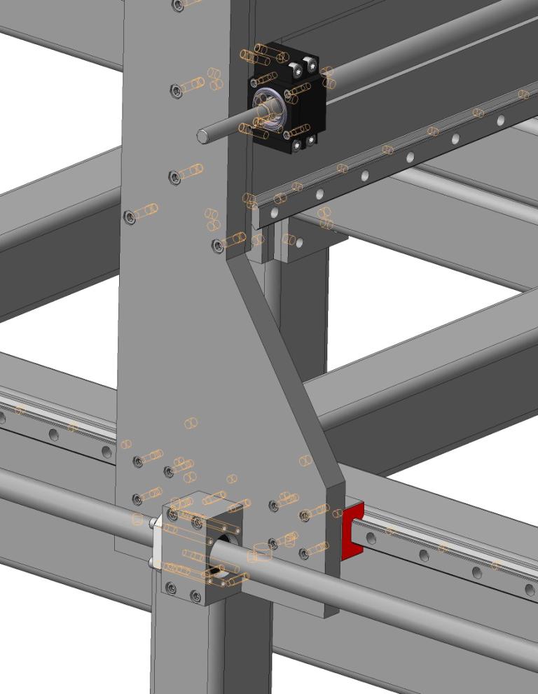

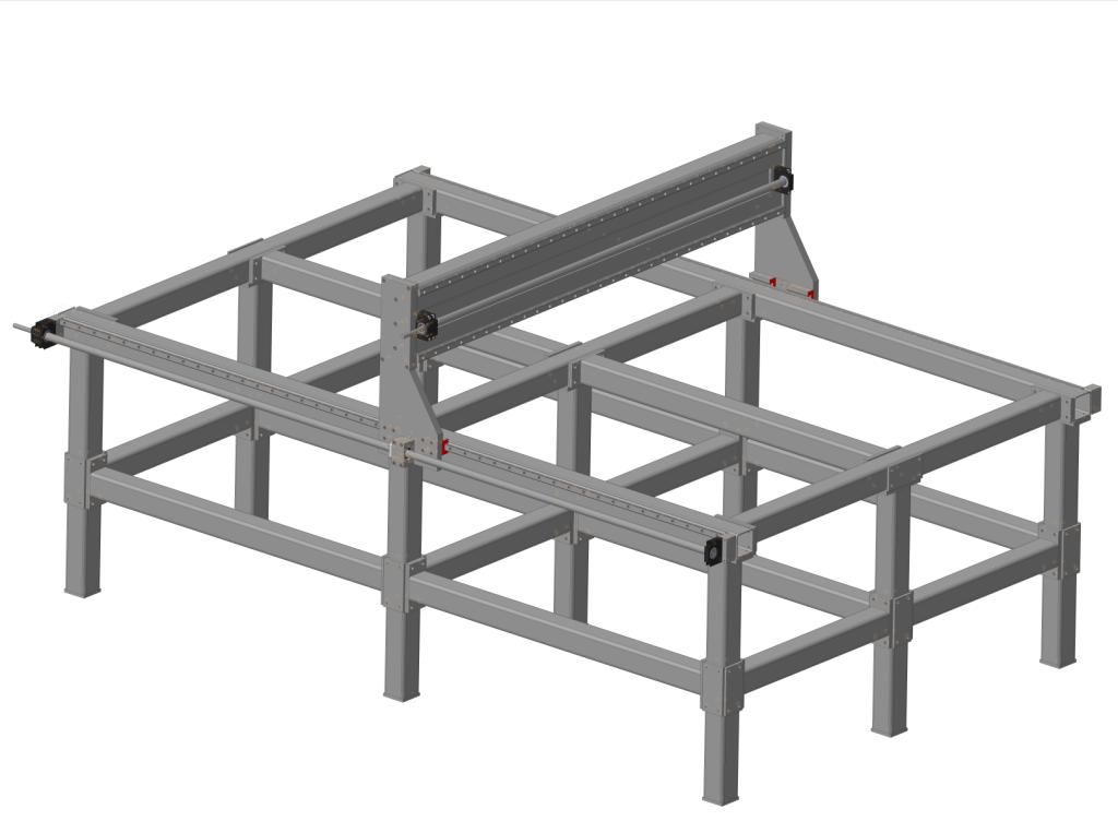

Прорисовал портал.
Двигатели планирую крепить под основание и за портал и соединить ременной передачей с швп винтом, это для того чтобы не увеличились габариты станка, мало того движки сами по себе могут мешаться тем что выступают, и их будет легко повредить какой либо железякой.
Сейчас все пытаюсь определиться с движками и передаточным отношением шкивов.
Портал весит примерно 180кг. Из нема34 быстрым оказался NEMA34_8801 (954 об/мин при питании 60В). При 35кг*см и передаточном 1:1 движок потянет около 200кг. учитывая что портал будут тягать два таких движка то предполагаю что данные движки вполне подойдут.
Кто что думает?

Я вот думаю как сильно будет тянуться ремень при таких усилиях? К тому же учтите что к весу полностью снаряженного портала добавится усилие на обеспечение резания.

nevkon писал(а):Я вот думаю как сильно будет тянуться ремень при таких усилиях? К тому же учтите что к весу полностью снаряженного портала добавится усилие на обеспечение резания.
Понятно что ремень надо усиленный, да и шириной мм20.
А вот по поводу усилия на обеспечение резания, очень интересно, может кто то знает как оно определяется? Предположу, что исходя из режущего инструмента и его режимов резания, но как это соотносится с усилием врезания?

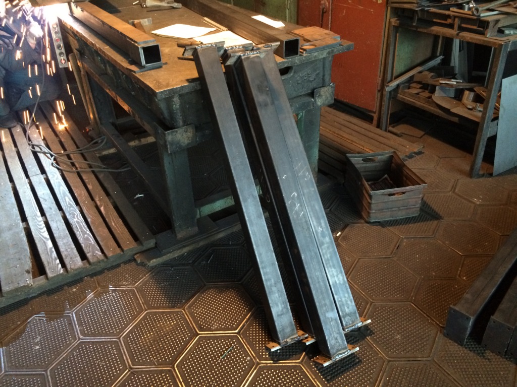

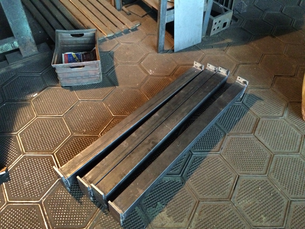

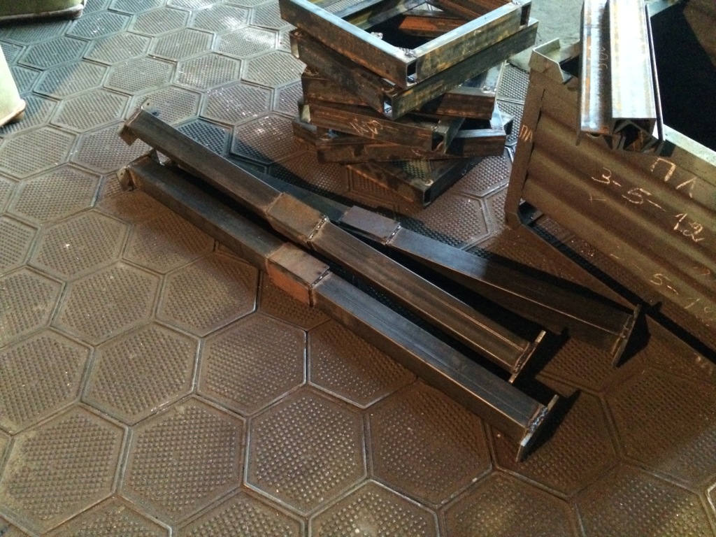

Ну вот и началась потихоньку работа...А так же приехали направляющие с каретками.
Подвижная траверса (7136 просмотров) <a class='original' href='./download/file.php?id=92780&mode=view' target=_blank>Загрузить оригинал (230.17 КБ)</a>
Подвижная траверса
Ноги (7136 просмотров) <a class='original' href='./download/file.php?id=92781&mode=view' target=_blank>Загрузить оригинал (264.84 КБ)</a>
Ноги
Перемычки (7136 просмотров) <a class='original' href='./download/file.php?id=92782&mode=view' target=_blank>Загрузить оригинал (269.6 КБ)</a>
Перемычки
Перемычки (7136 просмотров) <a class='original' href='./download/file.php?id=92783&mode=view' target=_blank>Загрузить оригинал (299.88 КБ)</a>
Перемычки
Перемычки (7136 просмотров) <a class='original' href='./download/file.php?id=92784&mode=view' target=_blank>Загрузить оригинал (274.65 КБ)</a>
Перемычки

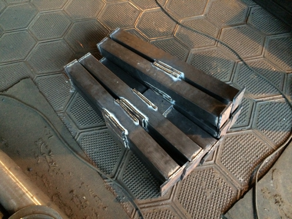

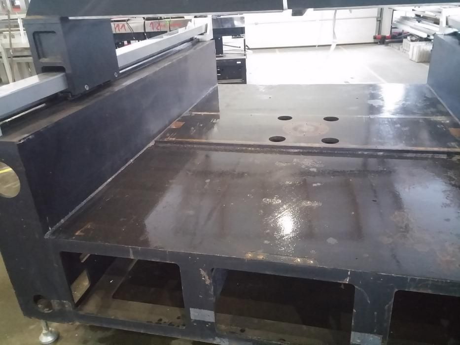

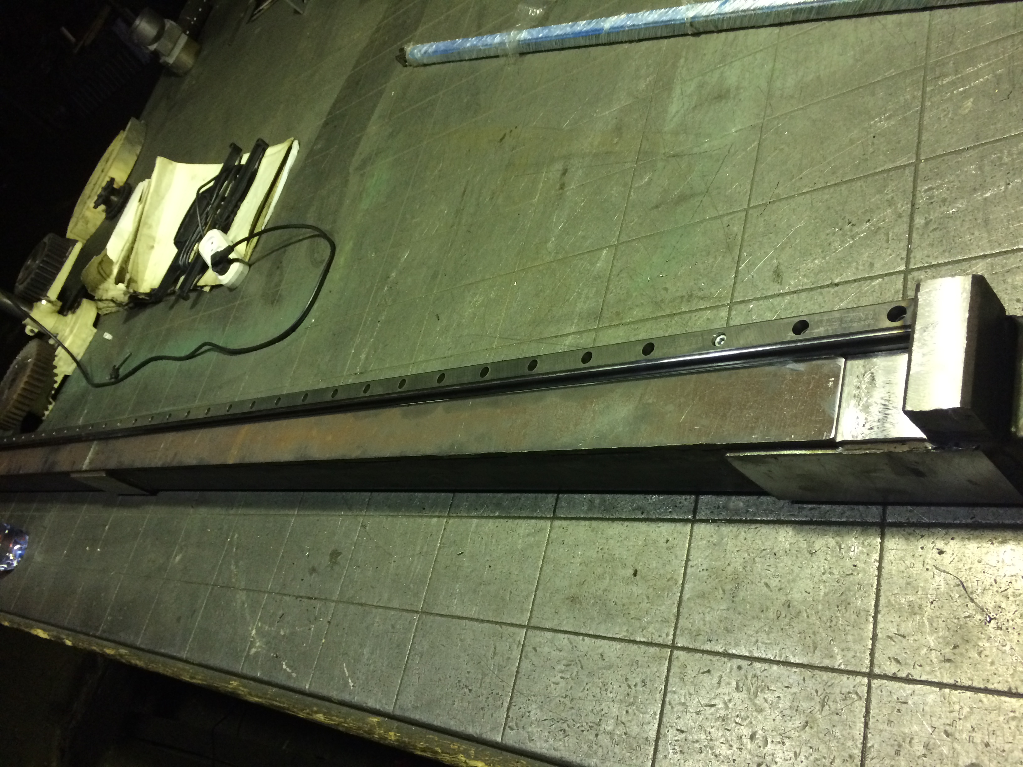

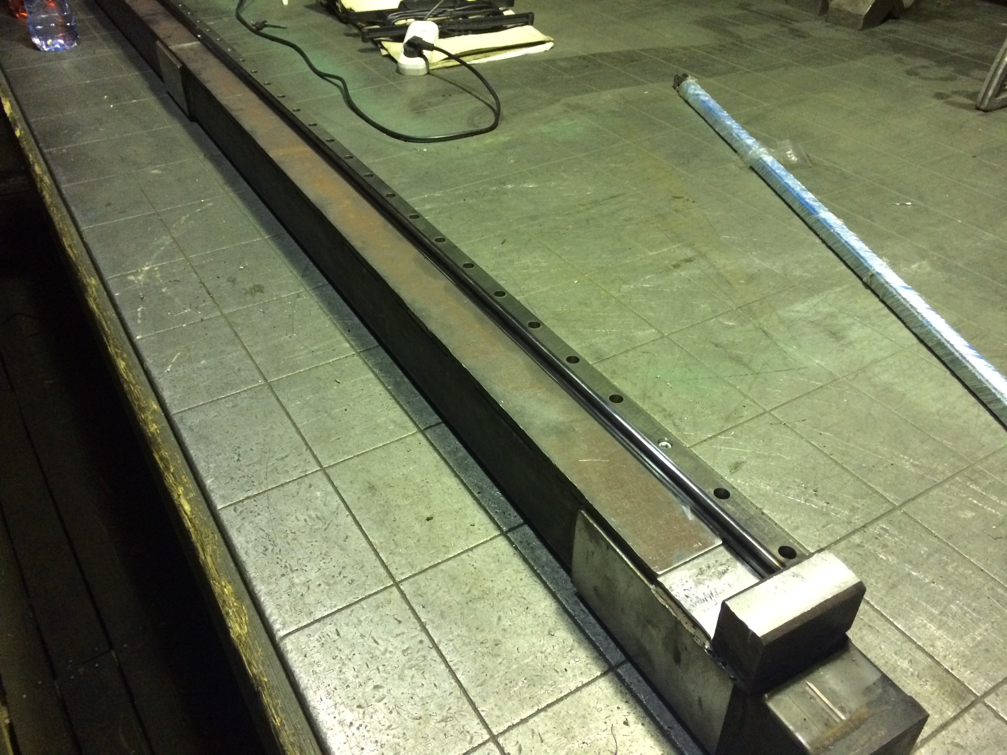

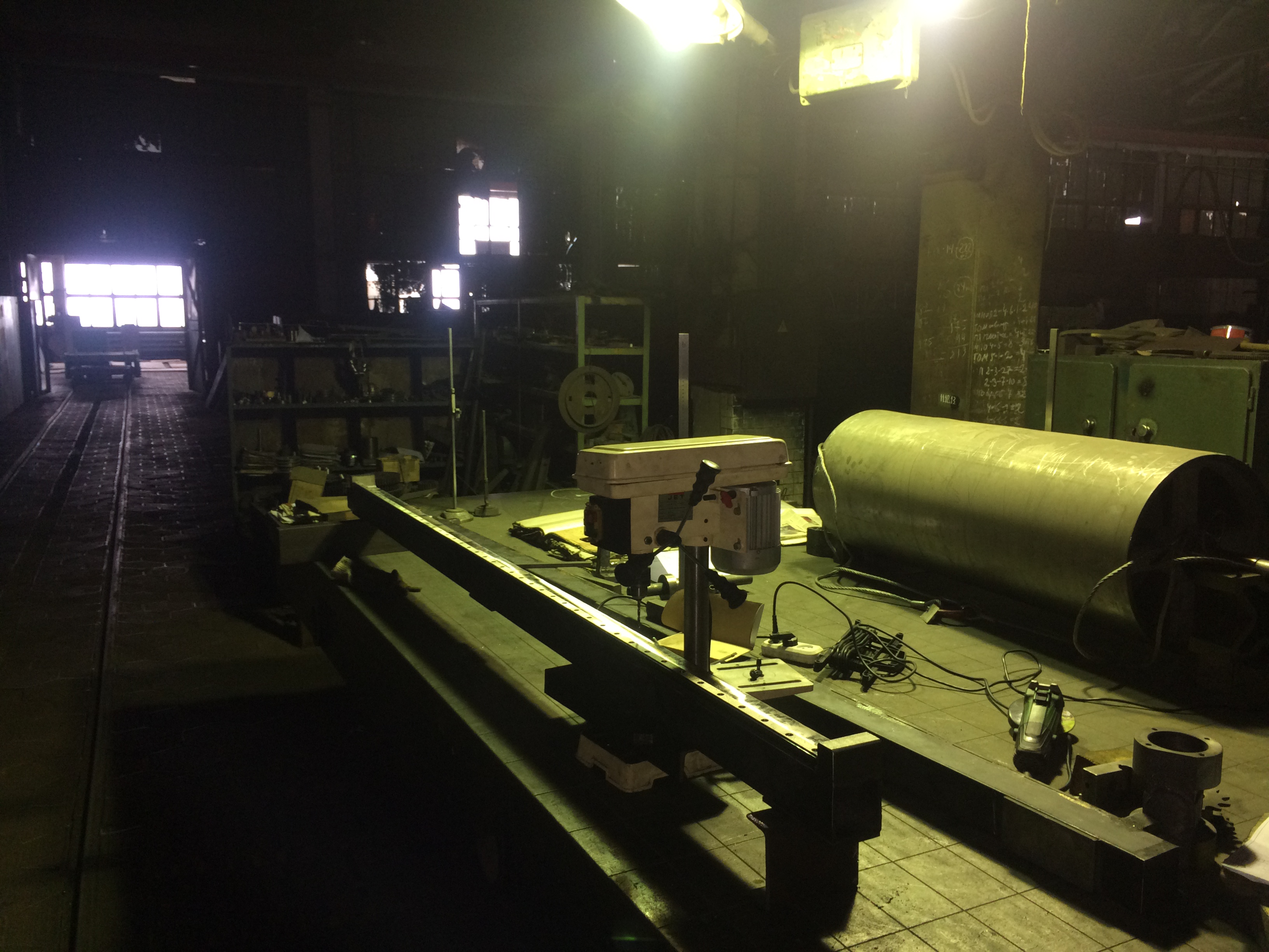

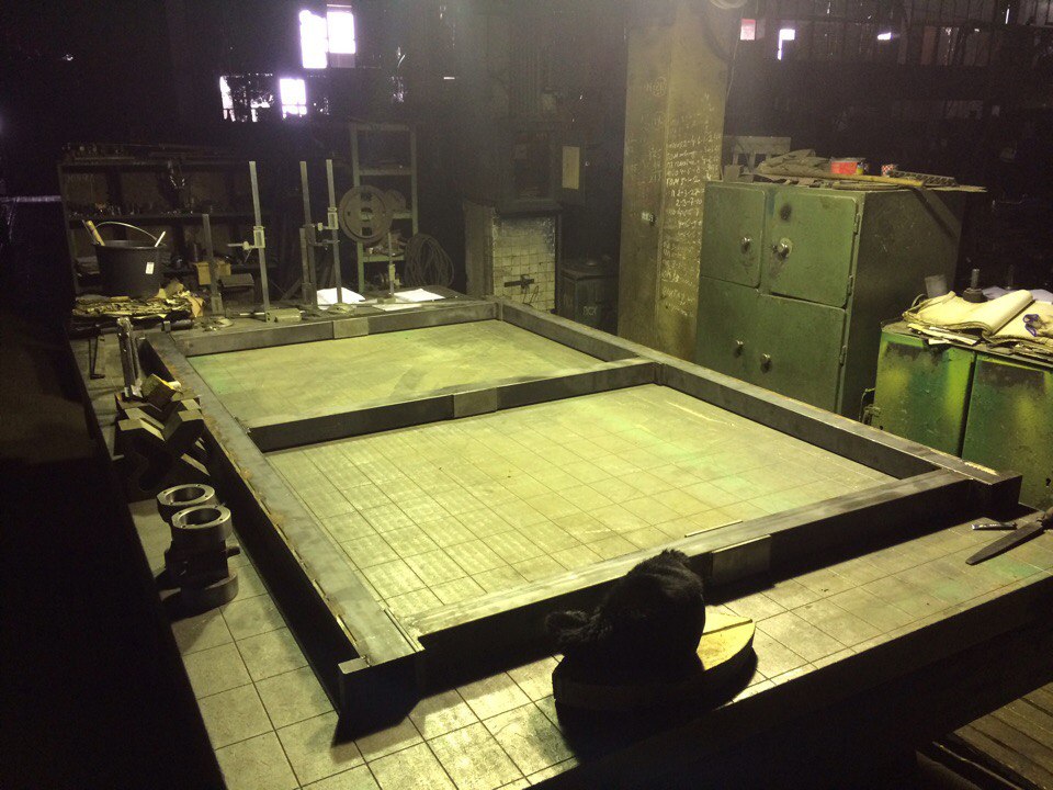

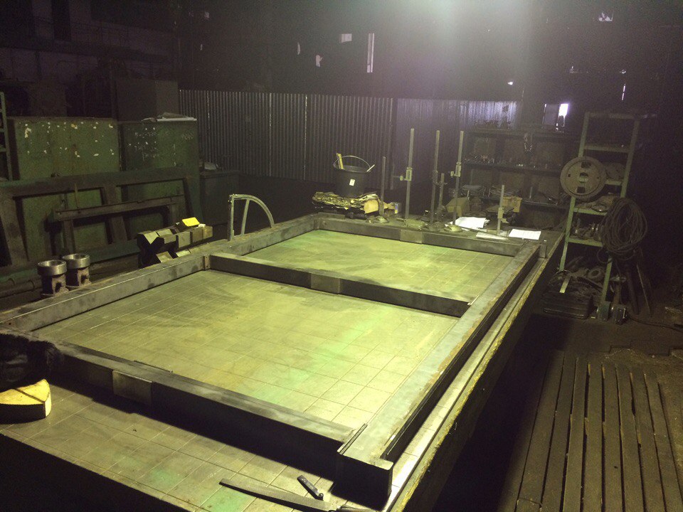

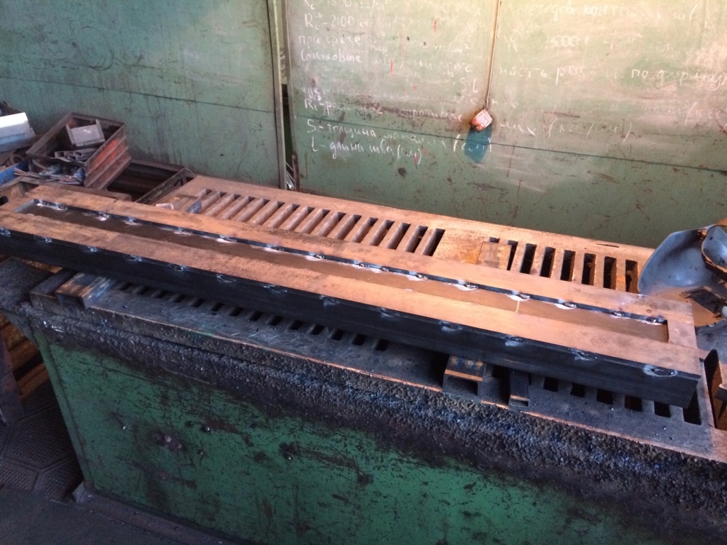

Работа продолжается.
После сварки все сварные элементы были отожжены, после чего все плоскости фрезеровали.
Теперь предстоит все просверлить и нарезать резьбы, с ногами и перемычками уже справились, осталось сделать тоже самое с основными деталями (на которые будет крепиться направляющие) и порталом.
Не терпелось прикинуть и посмотреть масштаб станка в живую-здоров конечно! :hehehe:
Собирать и выводить геометрию будем все на этой здоровенной поверочной плите.

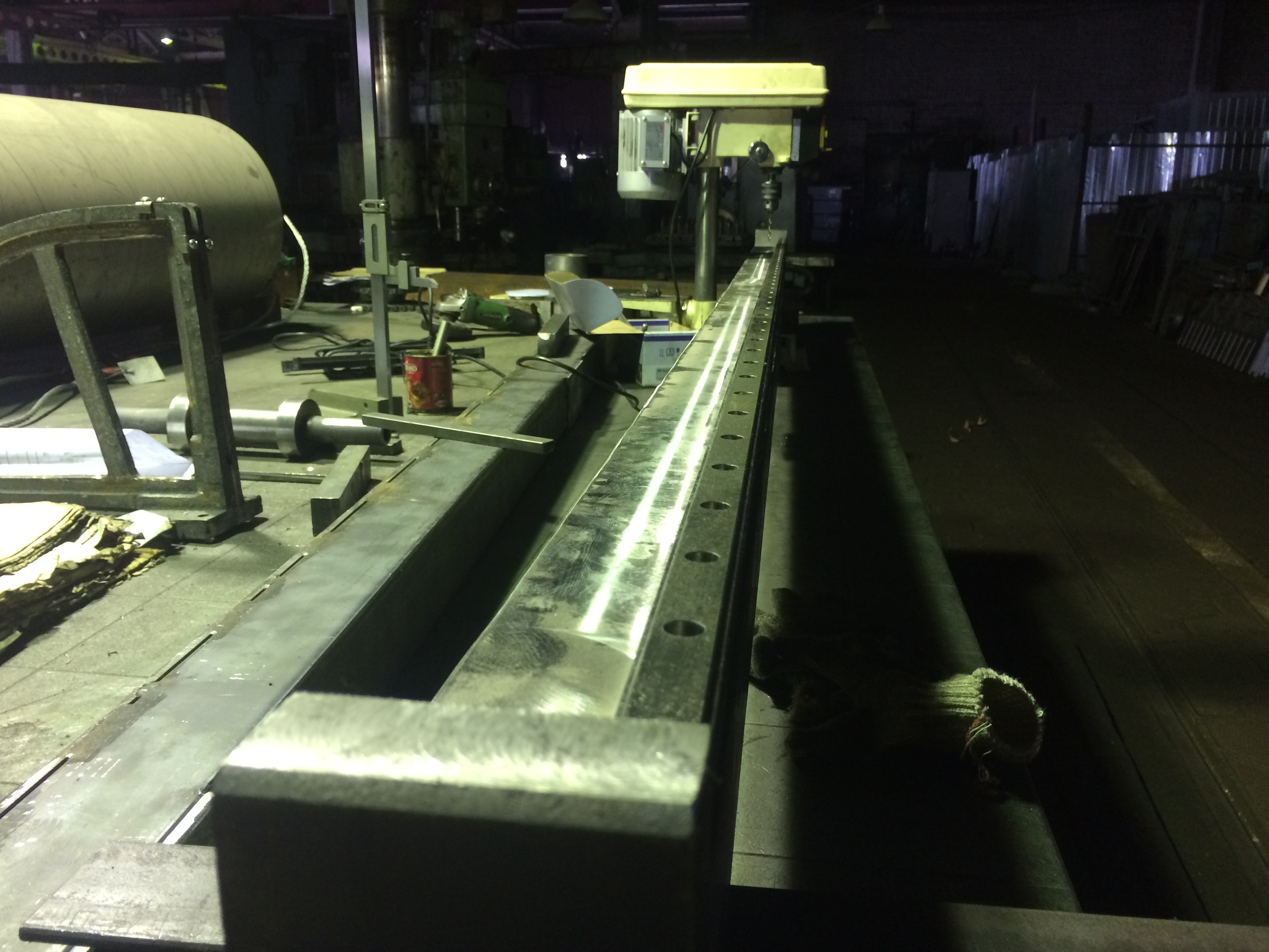

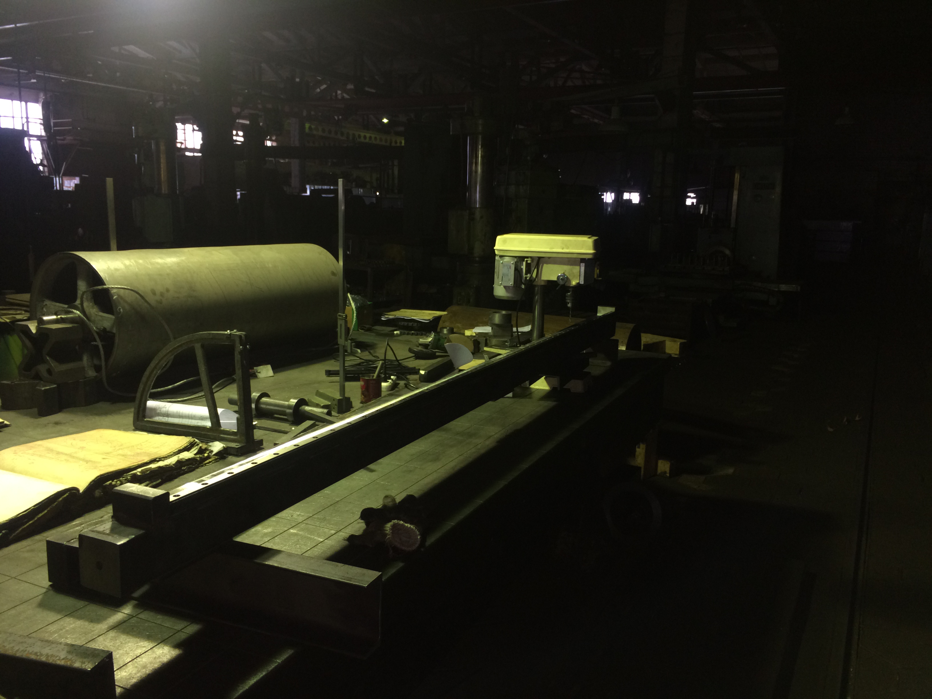

Выходные )

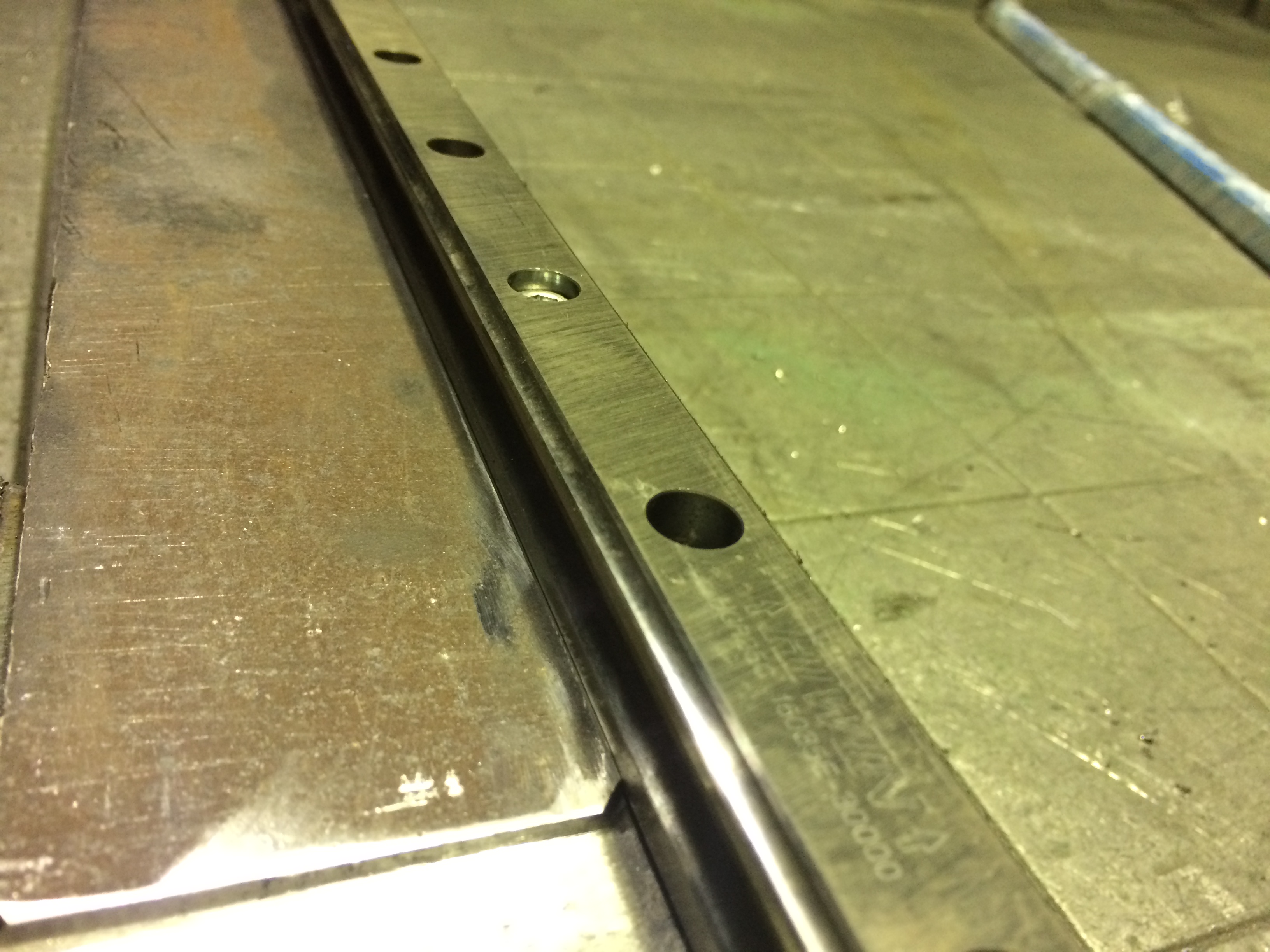

IMG_3398.JPG (6338 просмотров) <a class='original' href='./download/file.php?id=102155&mode=view' target=_blank>Загрузить оригинал (1.32 МБ)</a>
IMG_3399.JPG (6338 просмотров) <a class='original' href='./download/file.php?id=102156&mode=view' target=_blank>Загрузить оригинал (1.88 МБ)</a>
IMG_3400.JPG (6338 просмотров) <a class='original' href='./download/file.php?id=102157&mode=view' target=_blank>Загрузить оригинал (1.36 МБ)</a>

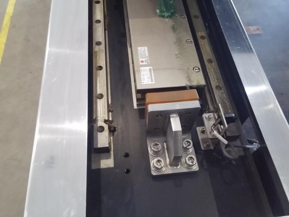

Подскажи пожалуйста: у тебя верх рельс устанавливается ровно(или пару грамм выше) с верхом балки и по этому верху будешь выравнивать плоскость?
А то я задумал что-то по принципу похожее, но не могу определиться как ставить рельсы: горизонтально поверху балки(легче вроди бы выровнять, но места полезного жалко) или вертикально как у тебя (но тяжелее выставлять, не за что уцепиться кроме как за портал).
А если я понял правильно здесь и вертикально и ровнять можно по боковине рельс.
И как в случае вертикального(сбоку) размещения рельс выставишь вертикальность рельс(перекос в вертикальной плоскости)? По уровню приложенному к каретке?
CybSys
Сообщения: 476
Зарегистрирован: 07 июн 2013, 10:02
Репутация: 121
Откуда: Иваново
Re: Фрезерный портал по дереву, пластикам, цвет.мету - 2500х
Сообщение CybSys »
Да, рельс на пару мм выше плоскости. Так задумывалось в теории и хотелось реализовать на практике, но вот с последним все оказалось сложнее…
В виду сварки и последующего отжига балку нормально повело, и в чертеже не указали некоторых допусков параллельностей, в итоге кривенько на фрезеровали. Чертеж конечно поправили и сейчас обе балки фактически одинаковые по основным размерам (времени конечно много ушло), но деформация не куда ни делась, как обе были дугой так обе и остались.
Выставляться все равно будем по направляющим, просто подложим под них шлифованные кубики или что то подобное, может даже по кареткам.
Сейчас бы я конечно не стал в проектировании заморачиваться из-за этих двух мм, все равно если к профилю что то приваривать и уж тем более если его потом отжигать, то вообще неизвестно как и на сколько его поведет (тут не угадаешь). И в таком случае надо фрезеровать, мы это знали и не куда не стали убегать… Единственное про что мы думали: хотелось фрезерануть сварную раму целиком, точнее только сопрягаемые поверхности, но ввиду того ято мы не нашли такого большого фрезерного станка у нас в («торгашеском») городке, то выбрали путь фрезеровки всего по отдельности.
Про то, как лучше устанавливать направляющие, пока не подскажу, опыта маловато. Посмотрим что из вертикального положения установки получится, и тогда сделаем выводы…

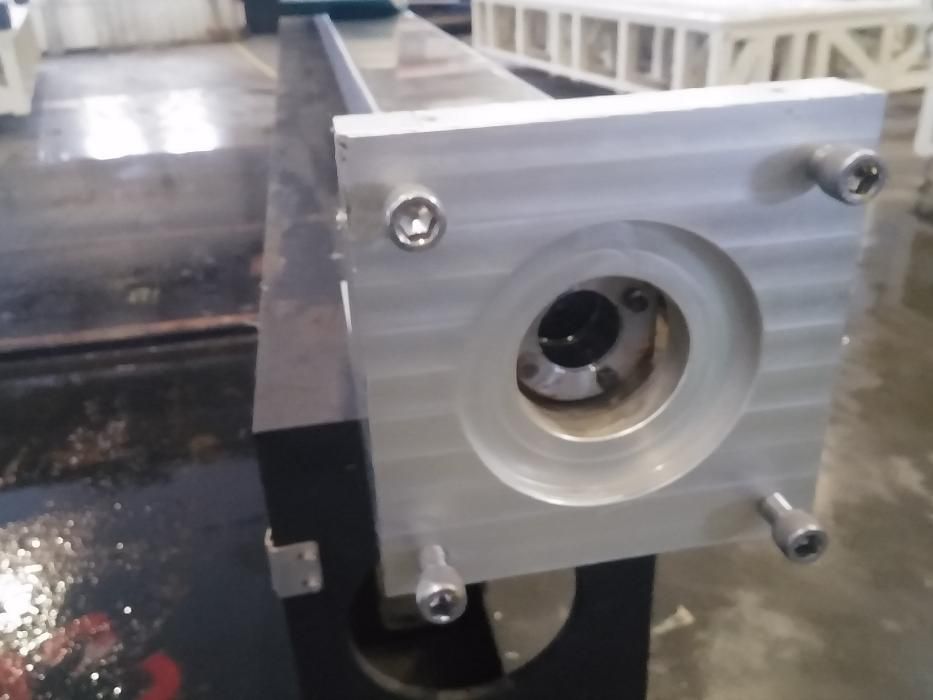

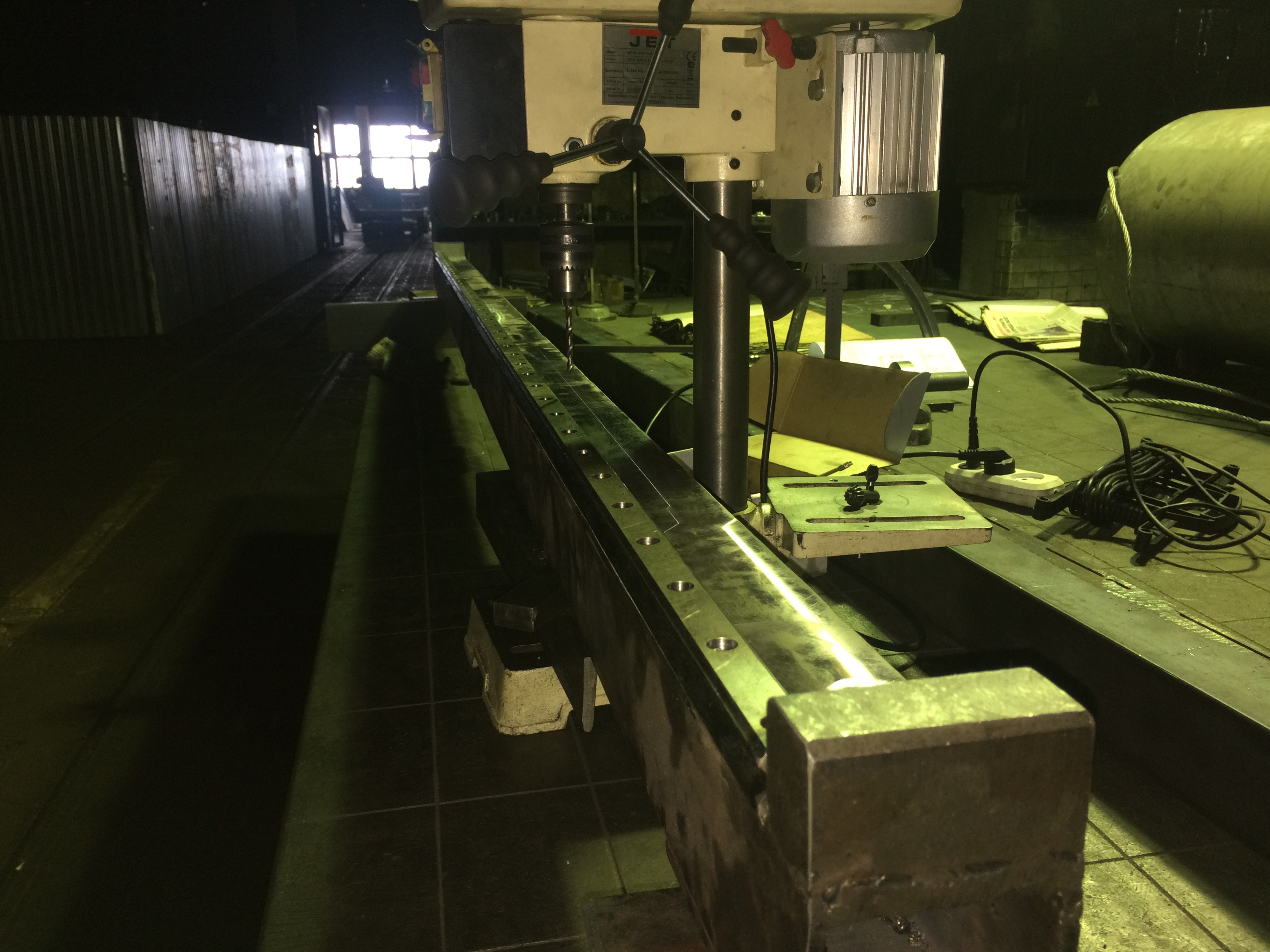

В общем сегодня вернулись на две недели назад(
Еще немного фоток, чтобы читать не сильно скучно было ;)
IMG_3444.JPG (6040 просмотров) <a class='original' href='./download/file.php?id=103728&mode=view' target=_blank>Загрузить оригинал (1.35 МБ)</a>
IMG_3445.JPG (6040 просмотров) <a class='original' href='./download/file.php?id=103729&mode=view' target=_blank>Загрузить оригинал (1.32 МБ)</a>
IMG_3446.JPG (6040 просмотров) <a class='original' href='./download/file.php?id=103730&mode=view' target=_blank>Загрузить оригинал (1.63 МБ)</a>
IMG_3447.JPG (6040 просмотров) <a class='original' href='./download/file.php?id=103731&mode=view' target=_blank>Загрузить оригинал (1.68 МБ)</a>

Мы варили электродами, после сварки повело дугой миллиметра на два, а вот уже после отжига повело дальше. Но думаю что после отжига повело больше. Но хорошо то, что повело не винтом.

не надо отжигать сварочную сталь. она не калится, соответственно напряжения не накапливает. а нагрев и охладив - вы создаёте обычные температурные деформации, кои спокойно себе стабилизировались при прокате.

В виду того что мы наварили достаточно много стали (хотя как выяснилось позже, не достаточно), то из за "объемной" сварки ее все равно повело, меньше чем после отжига но тем не менее...
Надо было все крепить или на точечную сварку- мелкими прихватками, или на резьбовое соединение.

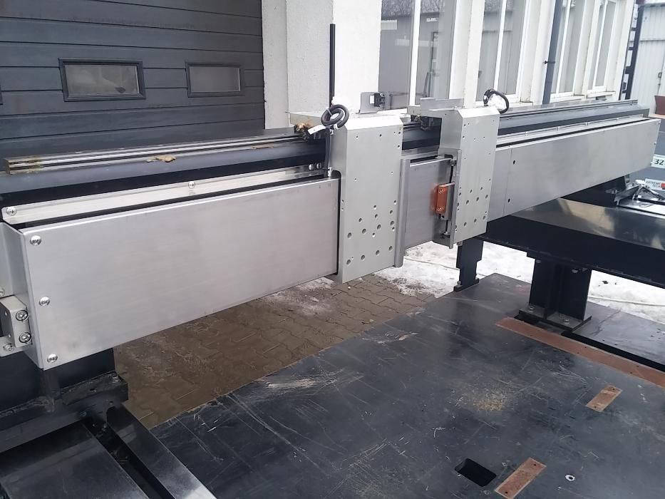

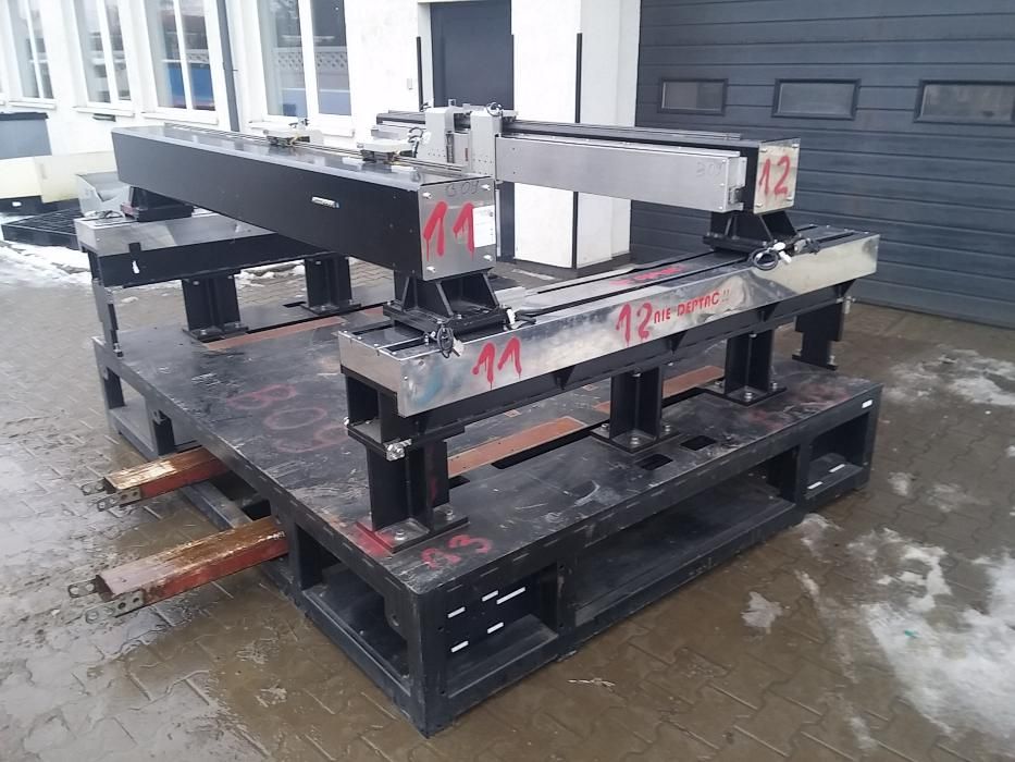

Вот еще конструкция
479340805_3_1000x700_korpus-maszyna-cnc-prowadnica-podwojna-brama-servo-wyposazenie-firm.jpg (5896 просмотров) <a class='original' href='./download/file.php?id=103881&mode=view' target=_blank>Загрузить оригинал (54.49 КБ)</a>
479340805_4_1000x700_korpus-maszyna-cnc-prowadnica-podwojna-brama-servo-uslugi-i-firmy.jpg (5896 просмотров) <a class='original' href='./download/file.php?id=103882&mode=view' target=_blank>Загрузить оригинал (96.08 КБ)</a>

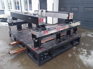

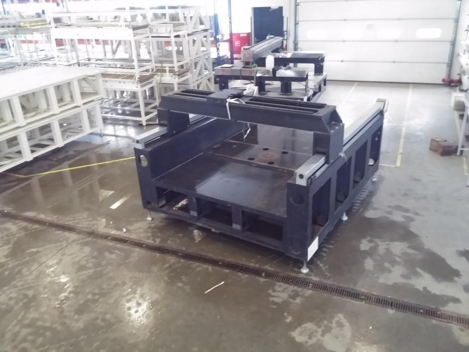

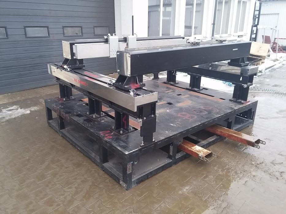

alex1816
Сообщения: 208
Зарегистрирован: 03 фев 2017, 01:06
Репутация: 35
Сообщение alex1816 »

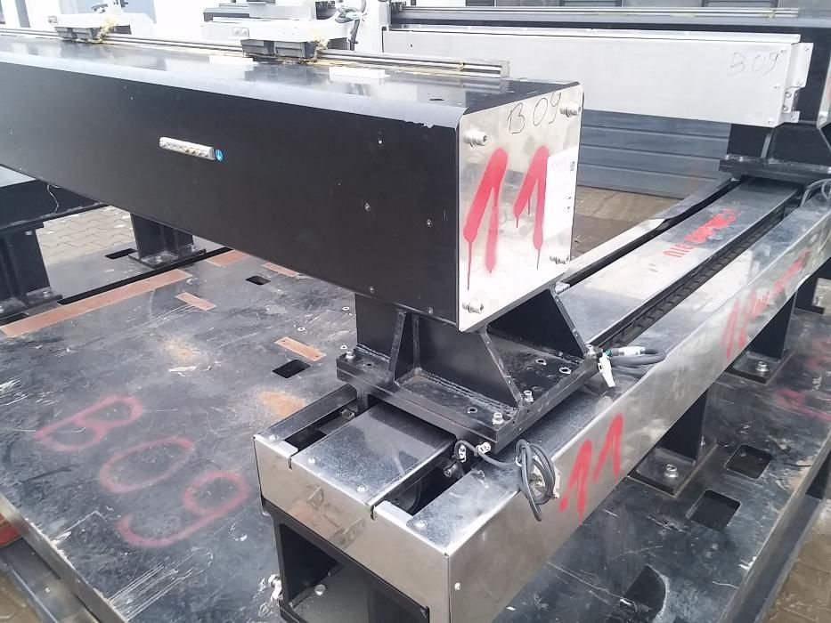

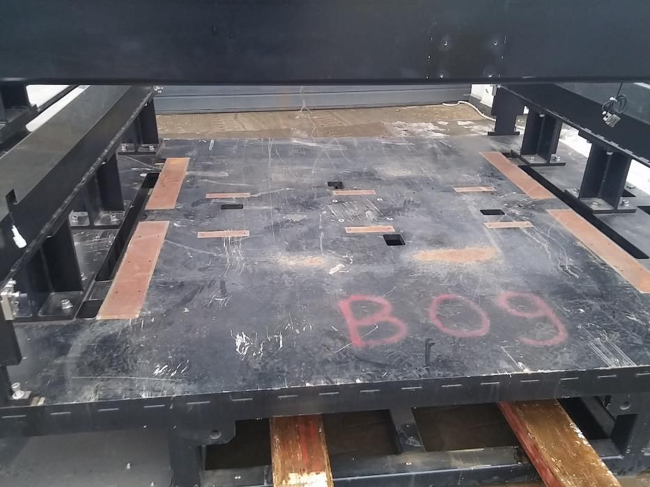

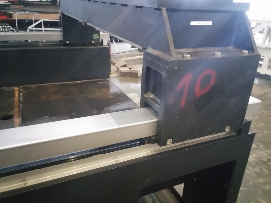

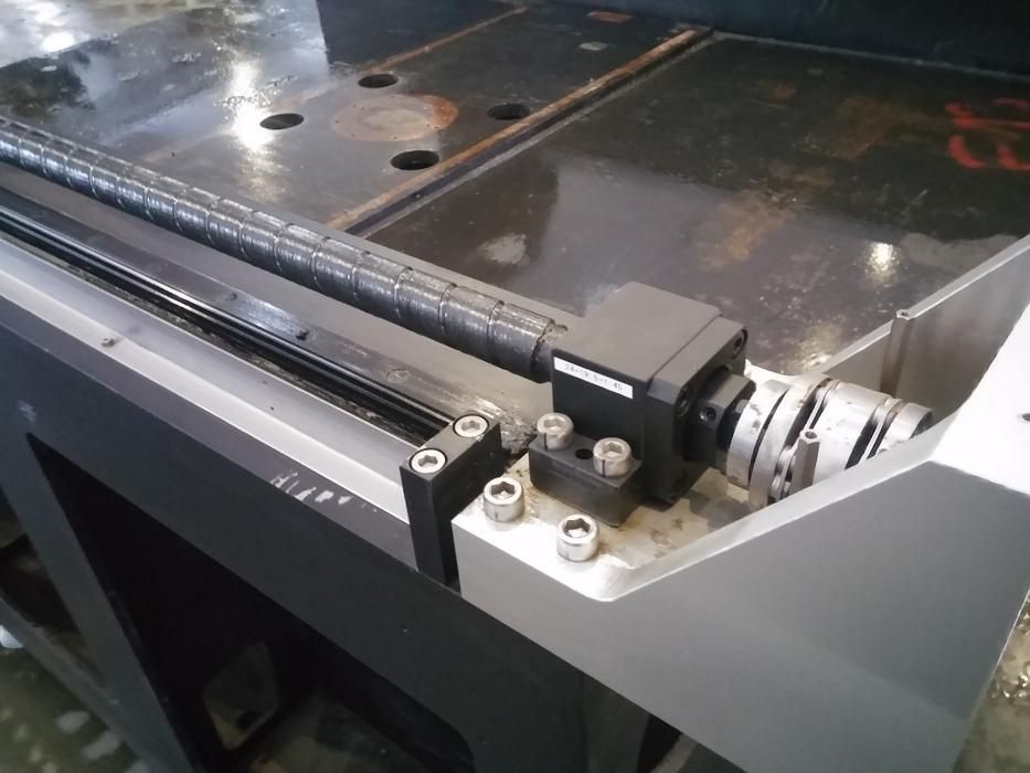

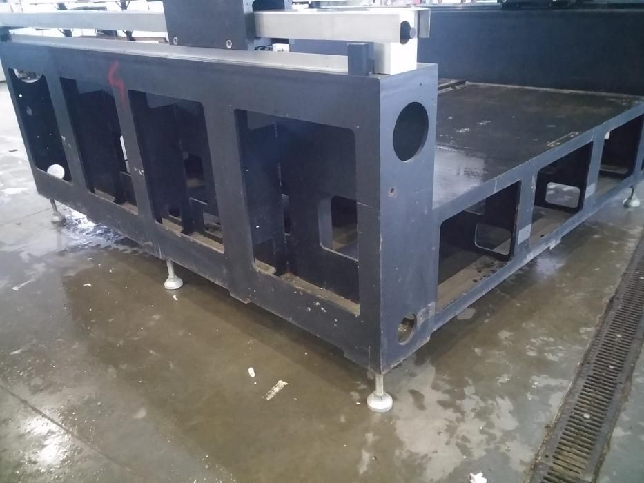

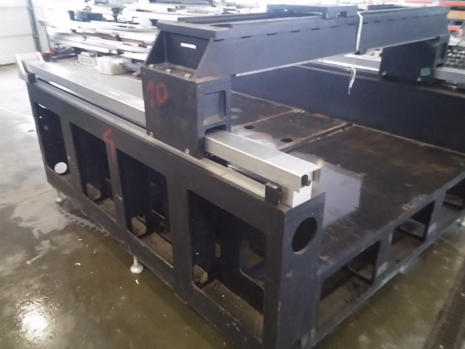

И еще одна. Здесь боковины из швелера сварены. Он и на металлоломе чаще папдаются мощные . А средина тоже из чего то подручного похоже.
Хотя выглядит сходу неплохо.
Сварные стойки в предыдущем как думаете: отжигали или нет? А то мне похоже придется кое-какие стойки похожие фарганить, а так их отжигать не хочется......
