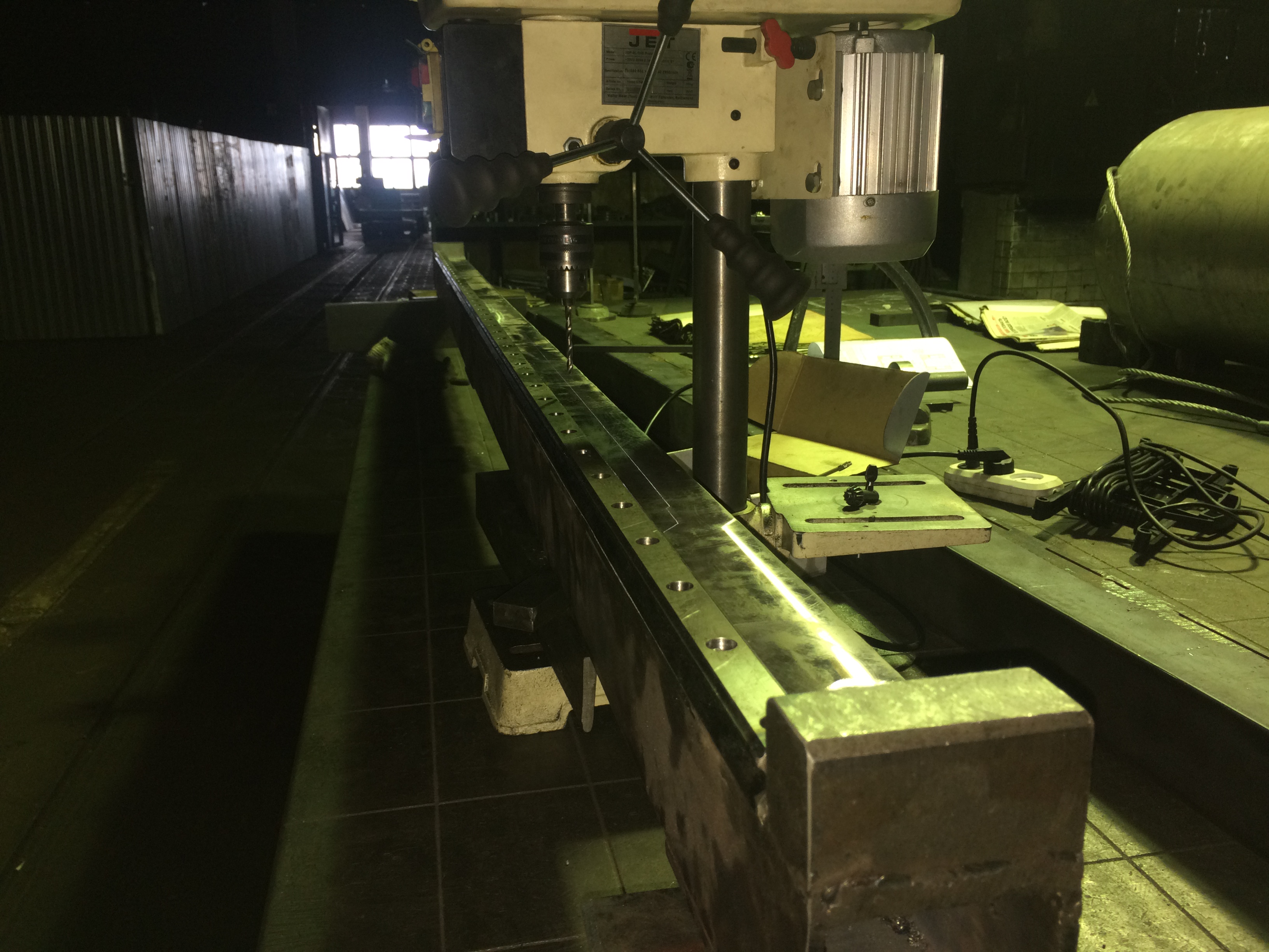

Работа продолжается.
После сварки все сварные элементы были отожжены, после чего все плоскости фрезеровали.
Теперь предстоит все просверлить и нарезать резьбы, с ногами и перемычками уже справились, осталось сделать тоже самое с основными деталями (на которые будет крепиться направляющие) и порталом.
Не терпелось прикинуть и посмотреть масштаб станка в живую-здоров конечно! :hehehe:
Собирать и выводить геометрию будем все на этой здоровенной поверочной плите.

Подскажи пожалуйста: у тебя верх рельс устанавливается ровно(или пару грамм выше) с верхом балки и по этому верху будешь выравнивать плоскость?
А то я задумал что-то по принципу похожее, но не могу определиться как ставить рельсы: горизонтально поверху балки(легче вроди бы выровнять, но места полезного жалко) или вертикально как у тебя (но тяжелее выставлять, не за что уцепиться кроме как за портал).
А если я понял правильно здесь и вертикально и ровнять можно по боковине рельс.
И как в случае вертикального(сбоку) размещения рельс выставишь вертикальность рельс(перекос в вертикальной плоскости)? По уровню приложенному к каретке?
CybSys
Сообщения: 476
Зарегистрирован: 07 июн 2013, 10:02
Репутация: 121
Откуда: Иваново
Re: Фрезерный портал по дереву, пластикам, цвет.мету - 2500х
Сообщение CybSys »
Да, рельс на пару мм выше плоскости. Так задумывалось в теории и хотелось реализовать на практике, но вот с последним все оказалось сложнее…
В виду сварки и последующего отжига балку нормально повело, и в чертеже не указали некоторых допусков параллельностей, в итоге кривенько на фрезеровали. Чертеж конечно поправили и сейчас обе балки фактически одинаковые по основным размерам (времени конечно много ушло), но деформация не куда ни делась, как обе были дугой так обе и остались.
Выставляться все равно будем по направляющим, просто подложим под них шлифованные кубики или что то подобное, может даже по кареткам.
Сейчас бы я конечно не стал в проектировании заморачиваться из-за этих двух мм, все равно если к профилю что то приваривать и уж тем более если его потом отжигать, то вообще неизвестно как и на сколько его поведет (тут не угадаешь). И в таком случае надо фрезеровать, мы это знали и не куда не стали убегать… Единственное про что мы думали: хотелось фрезерануть сварную раму целиком, точнее только сопрягаемые поверхности, но ввиду того ято мы не нашли такого большого фрезерного станка у нас в («торгашеском») городке, то выбрали путь фрезеровки всего по отдельности.
Про то, как лучше устанавливать направляющие, пока не подскажу, опыта маловато. Посмотрим что из вертикального положения установки получится, и тогда сделаем выводы…
