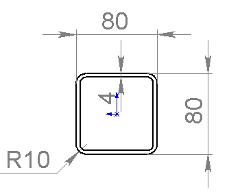

Всем привет, планирую начать строить станок с рабочим полем 2500х1500, под фрезерование дерева, пластиков, алюминия.
Основание/станина планируется быть изготовлена из 80х80 профильной трубы.
Подскажите, какую конструкцию предпочесть, на форуме много различных станин делалось, вроде все они работают, и не кто в итоге не жаловался особо на жесткость, хотя до изготовления было много критики. Да бы по сто раз не перерисовывать, спрашиваю изначально.

Размеры профильной трубы (6912 просмотров) <a class='original' href='./download/file.php?id=90730&mode=view' target=_blank>Загрузить оригинал (16.52 КБ)</a>

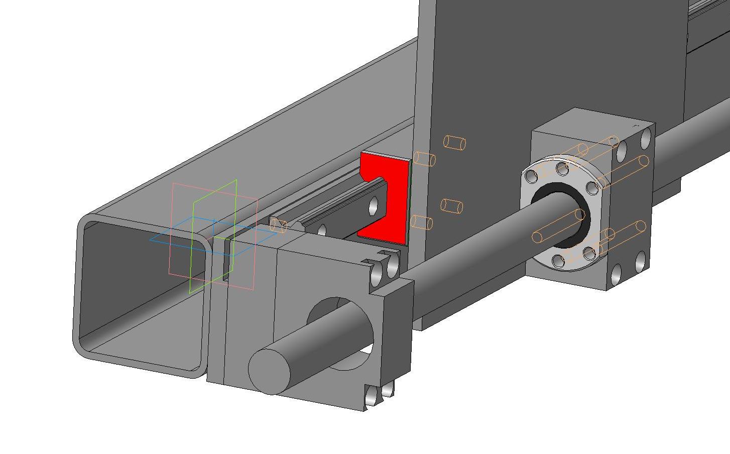

Начинаю делать наброски. Вот получилось примерно так:
На профиль приваривается лист 10мм, а также бруски по краям для установки подшипниковых опор. После сварки, профиль отжигается и фрезеруются места для сопряжения с направляющей и подшипниковыми опорами.
Кто что думает?
Нарисовано примерно, так что сильно не ругайте, но идею я вроде передал.

Сообщения: 2098
Re: Фрезерный портал по дереву, пластикам, цвет.мету - 2500х
Думаю красивая арка получится после сварки.

Сварка конечно же не сплошняком
Можете вместо полосы туда уголок алюминиевый на болты посадить. На нем легче посадочное под рельс обработать. Желательно ваще ничо не варить

Я думаю если нормально притянуть алюминиевый уголок к сварной раме из профиля, то он примет форму профиля, и толку от него не будет.

Еще как вариант, полностью сварить раму, потом ее постараться отжечь, потом фрезеровать за один установ посадочные места под направляющие.
Пока только с отжигом не все понятно, нагреть основание до 300 градусов, выдержать несколько часов и потом сама по себе в печи должна остыть.

Прорисовал основание, в итоге остановились на полностью сборной конструкции, после сварки каждая деталь отжигается, потом фрезеруется.
Кто что думает?
Сборка.jpg (6396 просмотров) <a class='original' href='./download/file.php?id=91493&mode=view' target=_blank>Загрузить оригинал (3.41 МБ)</a>
Сообщения: 2098
Не хватает диагональных распорок. Шаткая конструкция.

CybSys писал(а):Прорисовал основание, в итоге остановились на полностью сборной конструкции, после сварки каждая деталь отжигается, потом фрезеруется.
Кто что думает?
так норм же, стандартная практика.
на стол укосины, дабы не сдвигало его. портал в резонанс со столом может войти на определённых операциях и расшатать его кхерам.

Основание из 80 профильной трубы, к каждой детали к торцу приварены платики из листа 10мм, к сопрягаемой детали тоже приварено по платику в которой нарезаются резьбы М8, все сопрягаемые плоскости фрезеруются. Основание уже весит 400кг - как тут где то выразились "для нормального станка маловато" :) но это все таки не чугунное литьё.
