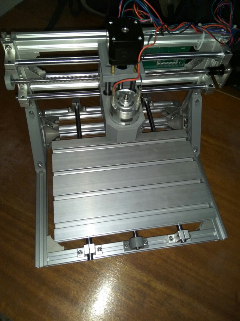

Помогите пожалуйста с CNC 2418

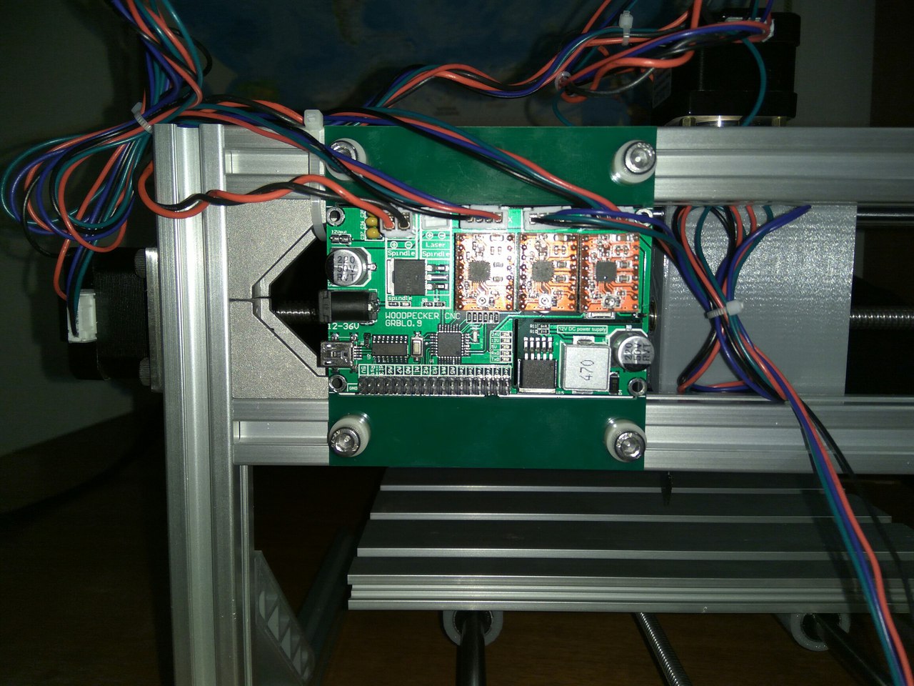

Можно попробовать в воскресенье на какое то время договорится. Пока опишите что конкретно не получается, что работает а что нет. И хорошее фото электроники не помешает.

1-На двигателях не написан шаг, и не понял как настроить ход шпинделя/ станины ровно на то расстояние на которое возможно. Например нажимаю влево 10 шагов, а а там места мало и он упирается и двигатель скрипит пытаясь его дальше протолкнуть.
2-Я правильно понял, что файлы с разрешением .nc выдает АртКам?
Вот фото

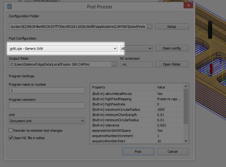

Спасибо, но Сергей помог с настройкой. Может сможешь помочь с арт камом? Там G код должен вроде совпадать с gbrl?
В арткаме никогда не работал, так что не подскажу, для 3D фрезеровки, и 3D печати, я использую fusion360, в нем можно и начертить, и траекторию в g-коде для grbl получить. Для получения g-кода из введенного текста, рисунка, для лазерного выжигания, или гравировки использую программу собственной разработки.

А вы какую можете посоветовать программу для 3д фрезеровки? fusion360?

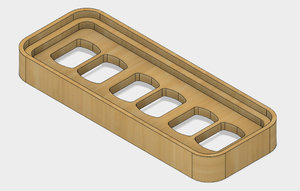

Sanek59 писал(а):А вы какую можете посоветовать программу для 3д фрезеровки? fusion360?

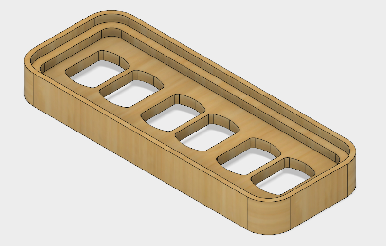

Вот пример детальки которую я начертил, в fusion360:
2016-09-25_213659.jpg (11608 просмотров) <a class='original' href='./download/file.php?id=91088&mode=view' target=_blank>Загрузить оригинал (240.58 КБ)</a>

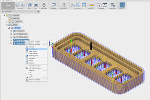

Вот создал несколько траекторий фрезеровки, но выделил всего 2 из них, что-бы визуально понятнее:
2016-09-25_213733.jpg (11608 просмотров) <a class='original' href='./download/file.php?id=91089&mode=view' target=_blank>Загрузить оригинал (453.08 КБ)</a>

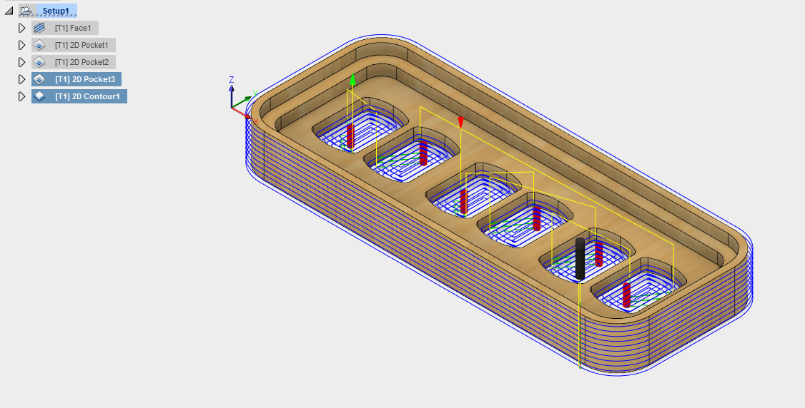

А вот процесс генерации траектории:
2016-09-25_213829.jpg (11608 просмотров) <a class='original' href='./download/file.php?id=91090&mode=view' target=_blank>Загрузить оригинал (553.81 КБ)</a>
2016-09-25_213935.jpg (11608 просмотров) <a class='original' href='./download/file.php?id=91091&mode=view' target=_blank>Загрузить оригинал (238.33 КБ)</a>

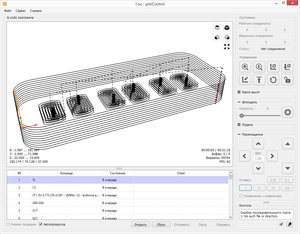

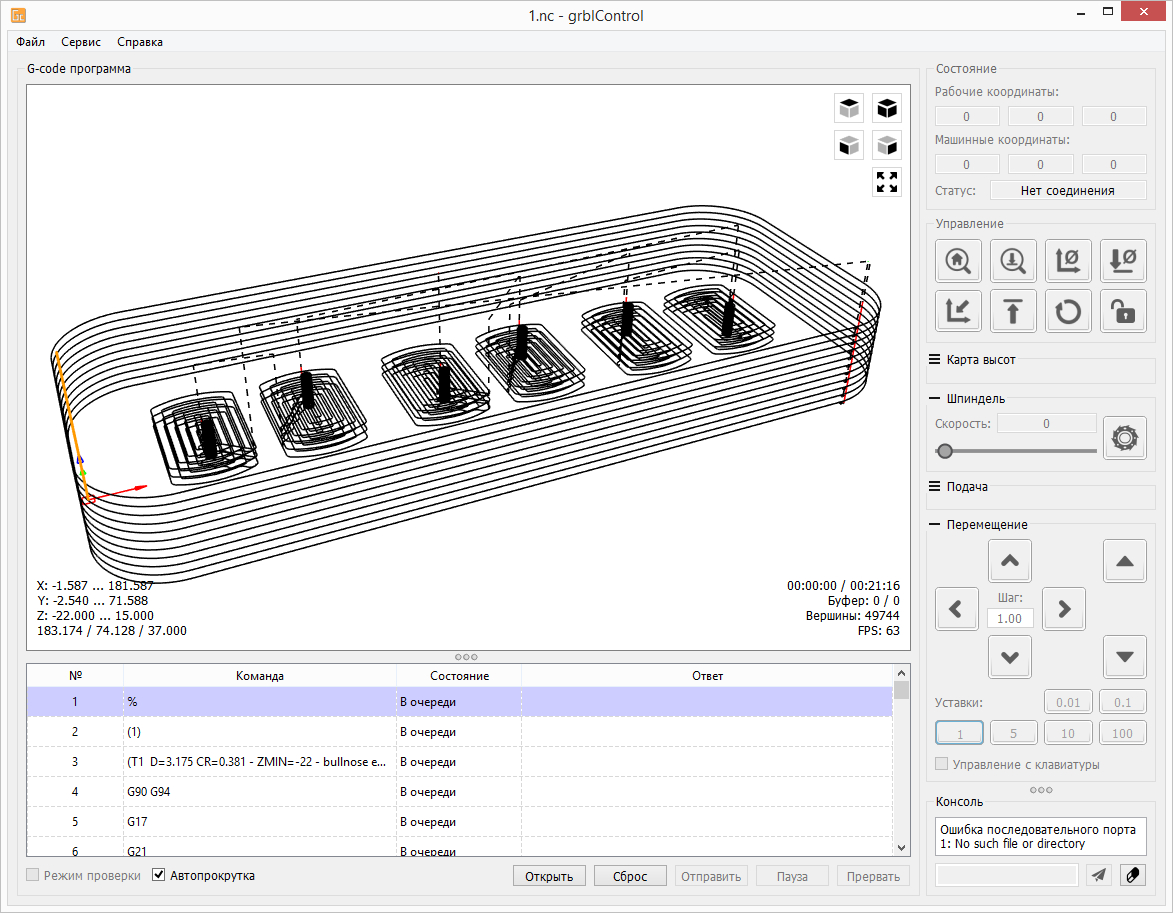

И итоговая траектория в GRBL сендере:
2016-09-25_214102.jpg (11608 просмотров) <a class='original' href='./download/file.php?id=91092&mode=view' target=_blank>Загрузить оригинал (491.65 КБ)</a>
Если эту деталь нужно распечатать на 3d принтере, там действий ещё меньше :-)
