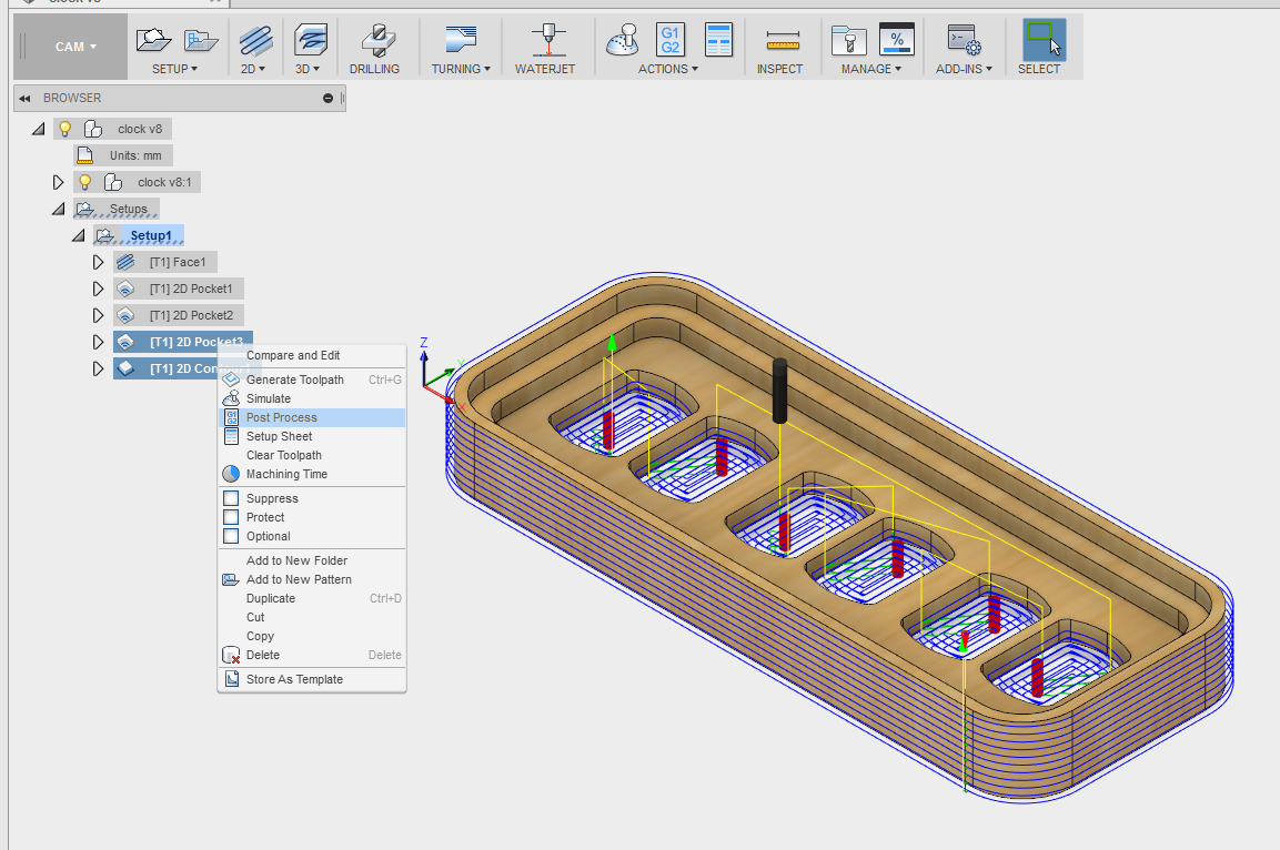

А вы какую можете посоветовать программу для 3д фрезеровки? fusion360?
Sanek59 писал(а):А вы какую можете посоветовать программу для 3д фрезеровки? fusion360?
Вот пример детальки которую я начертил, в fusion360:
2016-09-25_213659.jpg (11602 просмотра) <a class='original' href='./download/file.php?id=91088&mode=view' target=_blank>Загрузить оригинал (240.58 КБ)</a>
Вот создал несколько траекторий фрезеровки, но выделил всего 2 из них, что-бы визуально понятнее:
2016-09-25_213733.jpg (11602 просмотра) <a class='original' href='./download/file.php?id=91089&mode=view' target=_blank>Загрузить оригинал (453.08 КБ)</a>
А вот процесс генерации траектории:
2016-09-25_213829.jpg (11602 просмотра) <a class='original' href='./download/file.php?id=91090&mode=view' target=_blank>Загрузить оригинал (553.81 КБ)</a>
2016-09-25_213935.jpg (11602 просмотра) <a class='original' href='./download/file.php?id=91091&mode=view' target=_blank>Загрузить оригинал (238.33 КБ)</a>

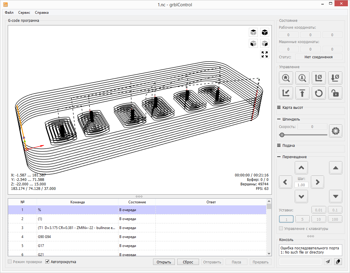

И итоговая траектория в GRBL сендере:
2016-09-25_214102.jpg (11602 просмотра) <a class='original' href='./download/file.php?id=91092&mode=view' target=_blank>Загрузить оригинал (491.65 КБ)</a>
Если эту деталь нужно распечатать на 3d принтере, там действий ещё меньше :-)
Программа бесплатная, если нужно скину ссылки на обучающие уроки, которые позволят легко научиться.
