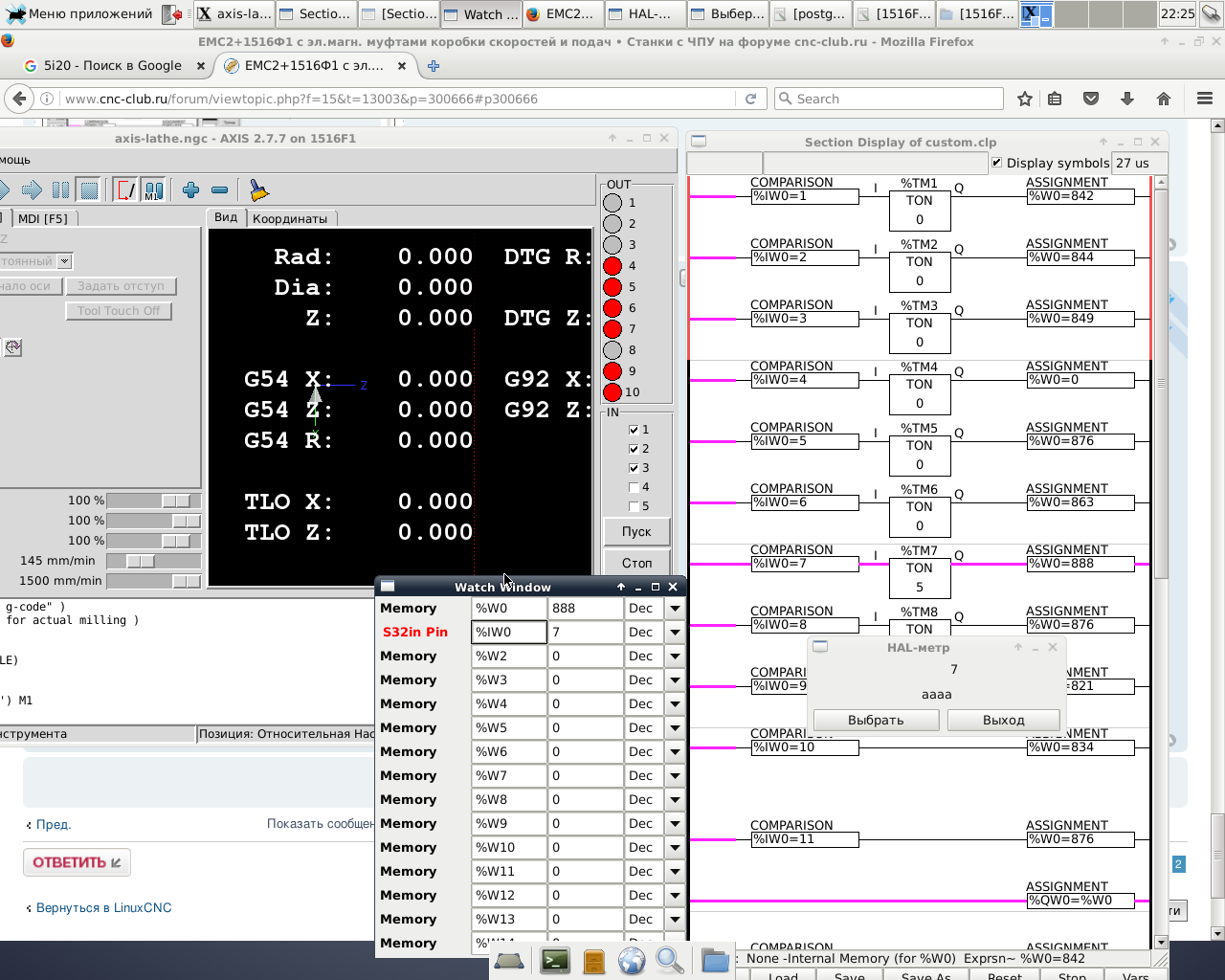

Re: EMC2+1516Ф1 с эл.магн. муфтами коробки скоростей и подач
loadrt weighted_sum wsum_sizes=5
addf process_wsums servo-thread
Вставил в место входных контактов (in0-in17) COMPARE
кнопки изменил на чекбоксы
Как завести на компонент weighted_sum, сосдал я его правельно?
Дальше тупик
Дальше тупик
loadrt weighted_sum wsum_sizes=5Валерий писал(а):loadrt weighted_sum wsum_sizes=5
Дальше тупик
net aaaa => classicladder.0.s32in-00 <= wsum.0.sum
net button1 wsum.0.bit.0.in <= classicladder.0.in-00
net button2 wsum.0.bit.1.in <= classicladder.0.in-01
net button3 wsum.0.bit.2.in <= classicladder.0.in-02
net button4 wsum.0.bit.3.in <= classicladder.0.in-03
net button5 wsum.0.bit.4.in <= classicladder.0.in-04
Вот так вроде работает в двоичномвиде.
- Мастер
- Сообщения: 8167
- Зарегистрирован: 28 ноя 2011, 00:25
- Репутация: 1589
- Контактная информация:
Я немного не так мыслил))
net button1 wsum.0.bit.0.in <= button
Это в postgui файл
то еть чекбоксами набираем(пока) наше двоичное значение ступенни
потом туда провода с галетника будут приходить
выход wsum.sum правильно - на входы s32-in-00 - s32-in-17
то есь - сразу на 18.ть входов (compare)
если можно - покажи скрин ладдера(можно часть небольшую)
Это в postgui файл

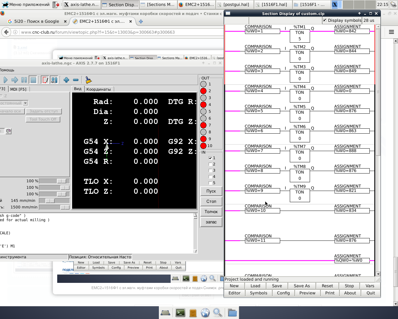

Что то в ладере таймеры до 9 обозначаются 10 не вводится.
Как вот организовать такую логику работы муфт, может есть какие мысли.
Перевести переключатель с 1 ступени на 18 при этом разгон должен происходить по ступеням 11,14,17 с задержкой.
При переключении с 18 на 1 торможение также осуществляется наоборот 17,14,11 ступеням с задержкой, и закончится включением тормозных муфт.
Валерий
Сообщения: 70
Зарегистрирован: 21 июл 2013, 21:01
Я нарисовал там в classicladder,попробвал.
В архиве.
В архиве.

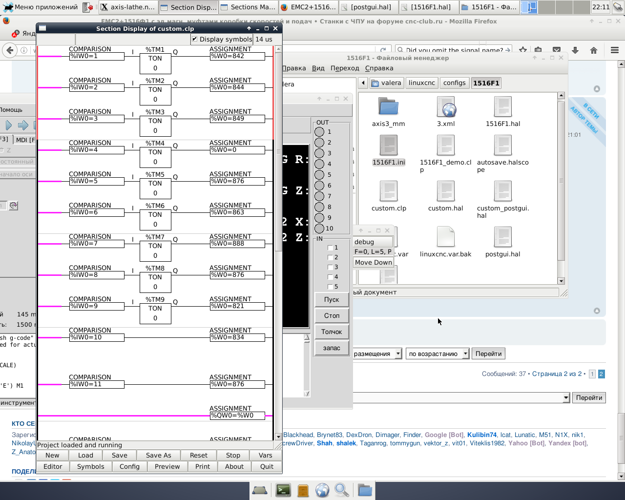

Снимок не могу сделать пршлый раз писал
Выход на обум поставил ( код ASSIGNMENT %W0=800-899) потом пересчитаю калькулятором WINDOWS)
Код берет правильно(5 проводов) по ладеру смотришь
