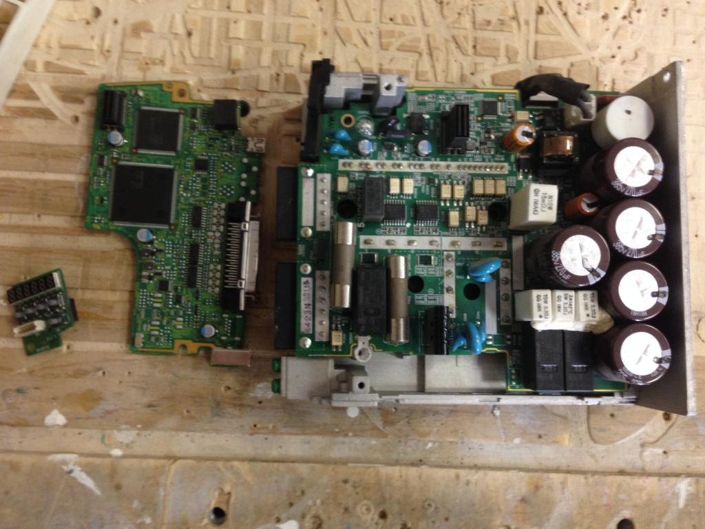

методом замены (все-таки рискнул)...выяснил, что не работает плата с мозгами....вопрос...ее можно починить или найти в продаже?
фото в разобранном виде не могу пока загрузить, проблемы с интернетом...
По поводу неисправного дисплея, на другом драйвере он отображает все регистры. Так что думаю ошибка с номером 8 все-таки.

Если процессор драйвера увидит, что к нему вместо флэшки подцепили флопик, у него однозначно поедет крыша. Что похоже и произошло. :hehehe:
Ну в общем очень похоже, что слетела прошивка. Очень даже обычное дело для любителей планшетов. Поэтому и метода ремонта та же. ИМХО в 1000 руб. уложишься.

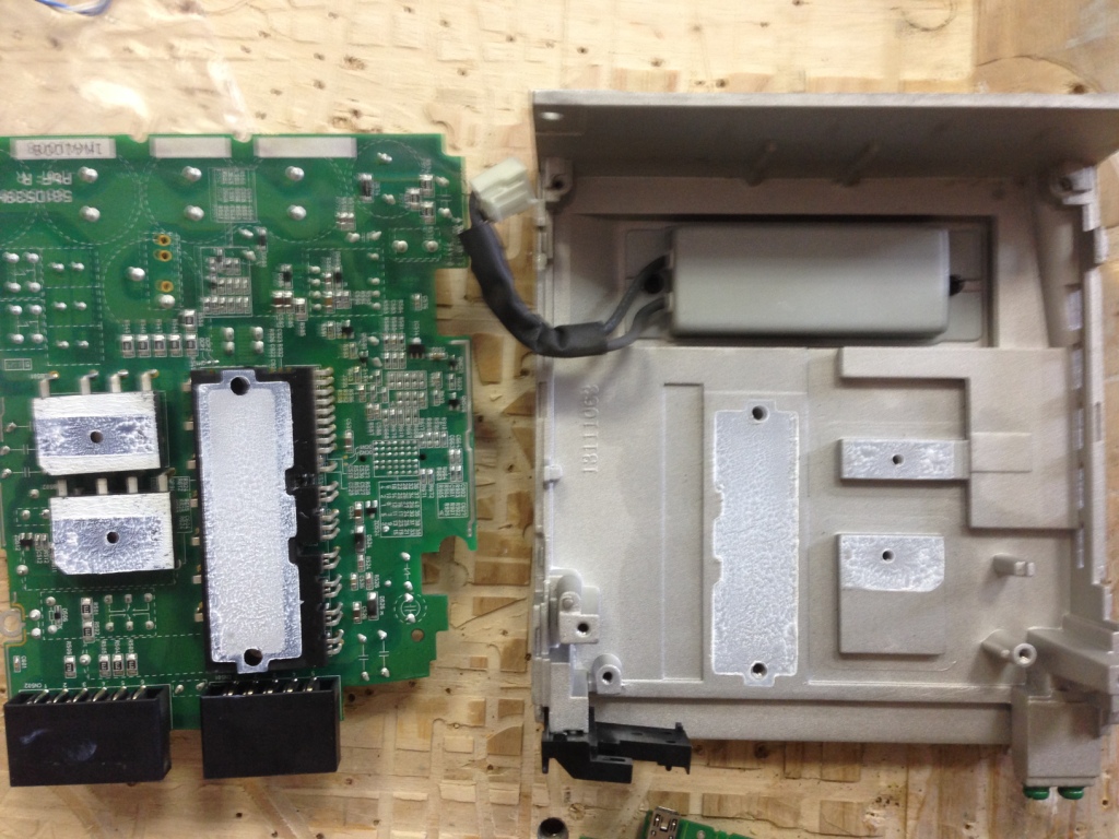

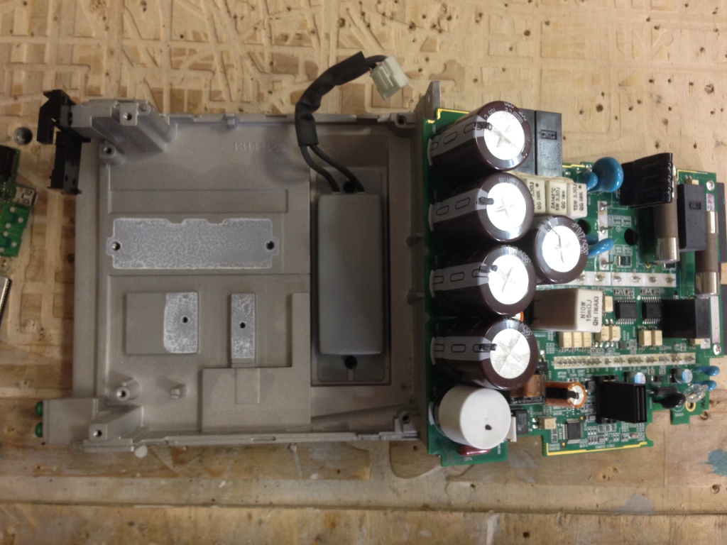

кое как слил фото...драйвер 750 ватт в разборе.
Завтра 400 ват запечатлею, вдруг кому понадобится.
штуковина на радиаторе не понятна...цепляется проводом с коннектором.

F2DVasek писал(а):штуковина на радиаторе не понятна...цепляется проводом с коннектором.
Возможно это тормозной резистор, но наверное он к ошибке отношения не имеет, скорее всего как писали выше, слетела прошивка..

Да про эту фиговину я уже так из интереса спросил.
Наврядли тормозной, хотя обозначается как резистор у разъёма на плате. В инструкции тормозной резистор отдельно подключается и питание у него вроде отдельно.
Теперь вопрос как прошивку восстановить. Для меня это явно темный лес.

F2DVasek писал(а):В инструкции тормозной резистор отдельно подключается и питание у него вроде отдельно.
свыше 400ватт внешний, до 400ватт внутри тормозной, но так у Яскав ;)
