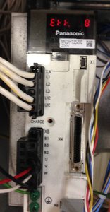

Всем доброго дня!
Помогите пожалуйста разобраться.
После пробного запуска драйвер выдал ошибку№8.
В руководстве такой ошибки не числится.
Переставил другой мотор, ошибка сохранилась.
Без подключения энкодера и мотора так же ошибка остаётся.
Есть шанс, что драйвер живой? Можно ли как то решить проблему?
Драйвер mcdht3520e.
Всем спасибо заранее за помощь!

вот фото

вряд ли, конечно... но в мануале жирным шрифтом написано
"Connect L1 and L1C, and L3 and L2C at single phase use, and don't use L2"
F2DVasek
Сообщения: 254
Зарегистрирован: 07 май 2012, 07:27
Репутация: 102
Re: привод panasonis mcdht 3520e выдает ошибку
Сообщение F2DVasek »
на фотке видно что я их подцепил)
F2DVasek писал(а):на фотке видно что я их подцепил)
На фотке видно что используется L2
а здесь сказано
merkwurdigliebe писал(а):"Connect L1 and L1C, and L3 and L2C at single phase use, and don't use L2"
"Подключение L1 и L1C, и L3 и L2C при однократном использовании фазы, а не использовать L2"

Блин теперь увидел свой косяк(
Три Драйвера в норме после такой экзекуции. А этот видимо пальнул.
Ошибка 8 так и осталась. Панатерм его не определяет. Остальные видятся как надо.

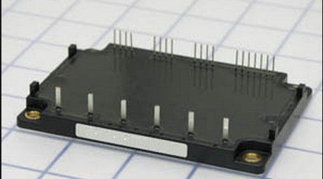

F2DVasek писал(а):А что есть igbt?
А большая шоколодка к радиатору прикручена.
01.JPG (3589 просмотров) <a class='original' href='./download/file.php?id=86867&mode=view' target=_blank>Загрузить оригинал (16.81 КБ)</a>
F2DVasek писал(а):И как это решается?
Смотря какой. Если соплями залит - то мож получится отремонтировать. Если черной эпоксидной залит - под замену.

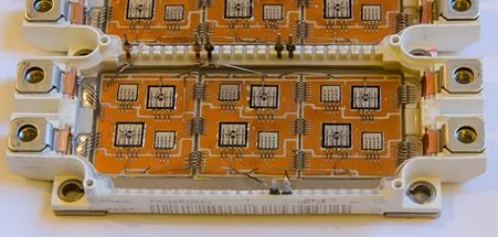

У нас как то на Мицубиське частотнике сдох IGBT модуль. Разобрали, а там модуль - это плата в коробочке и сверху залита прозрачными гелеобразными соплями. И под соплями видны транзисторы которые сгорели. Сопли убрали и припаяли проводки + IGBT транзистор и вывели наружу. И частотник заработал.
