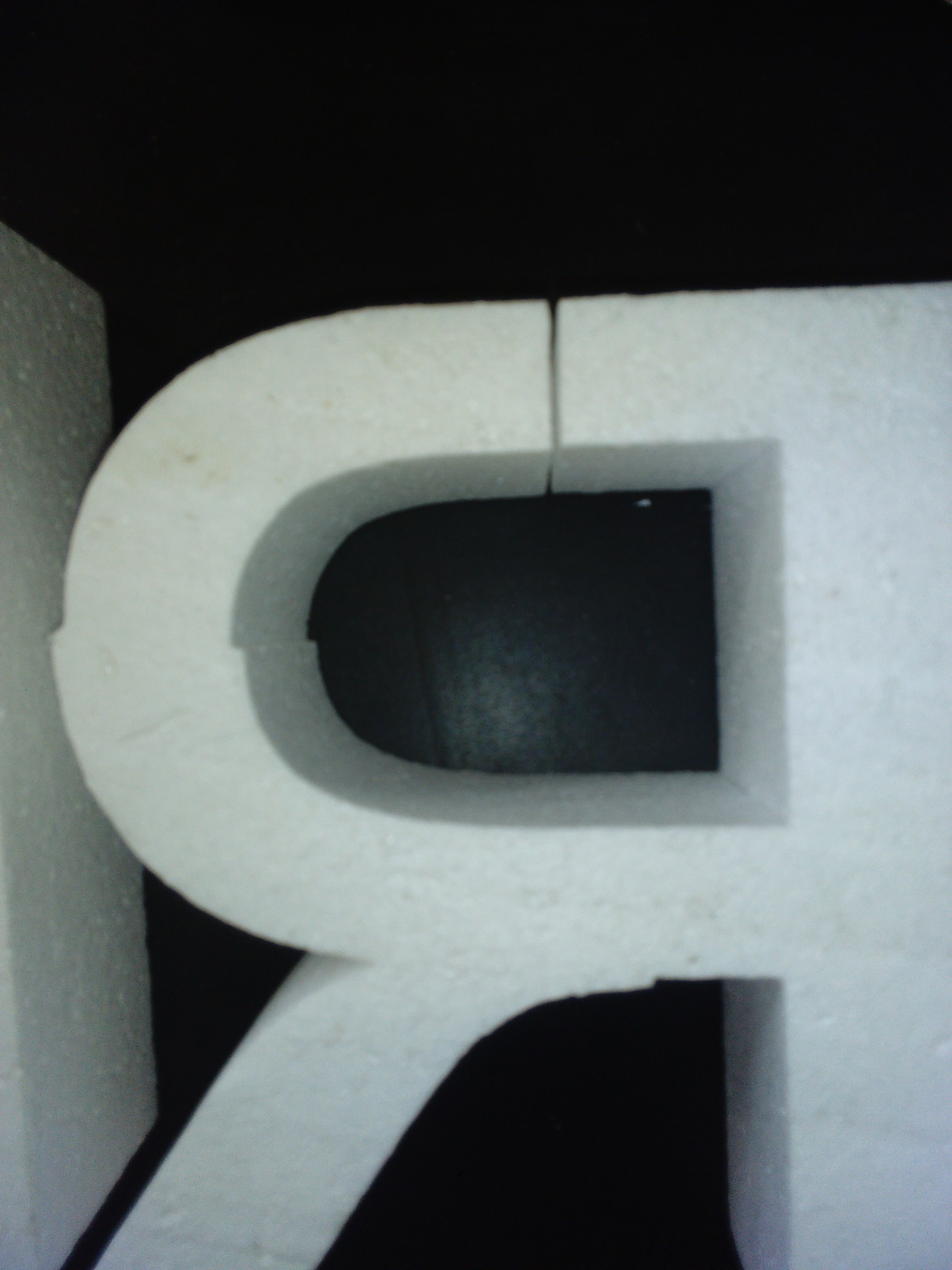

IMG_20160801_111430.jpg (2618 просмотров) <a class='original' href='./download/file.php?id=86187&mode=view' target=_blank>Загрузить оригинал (1.24 МБ)</a>

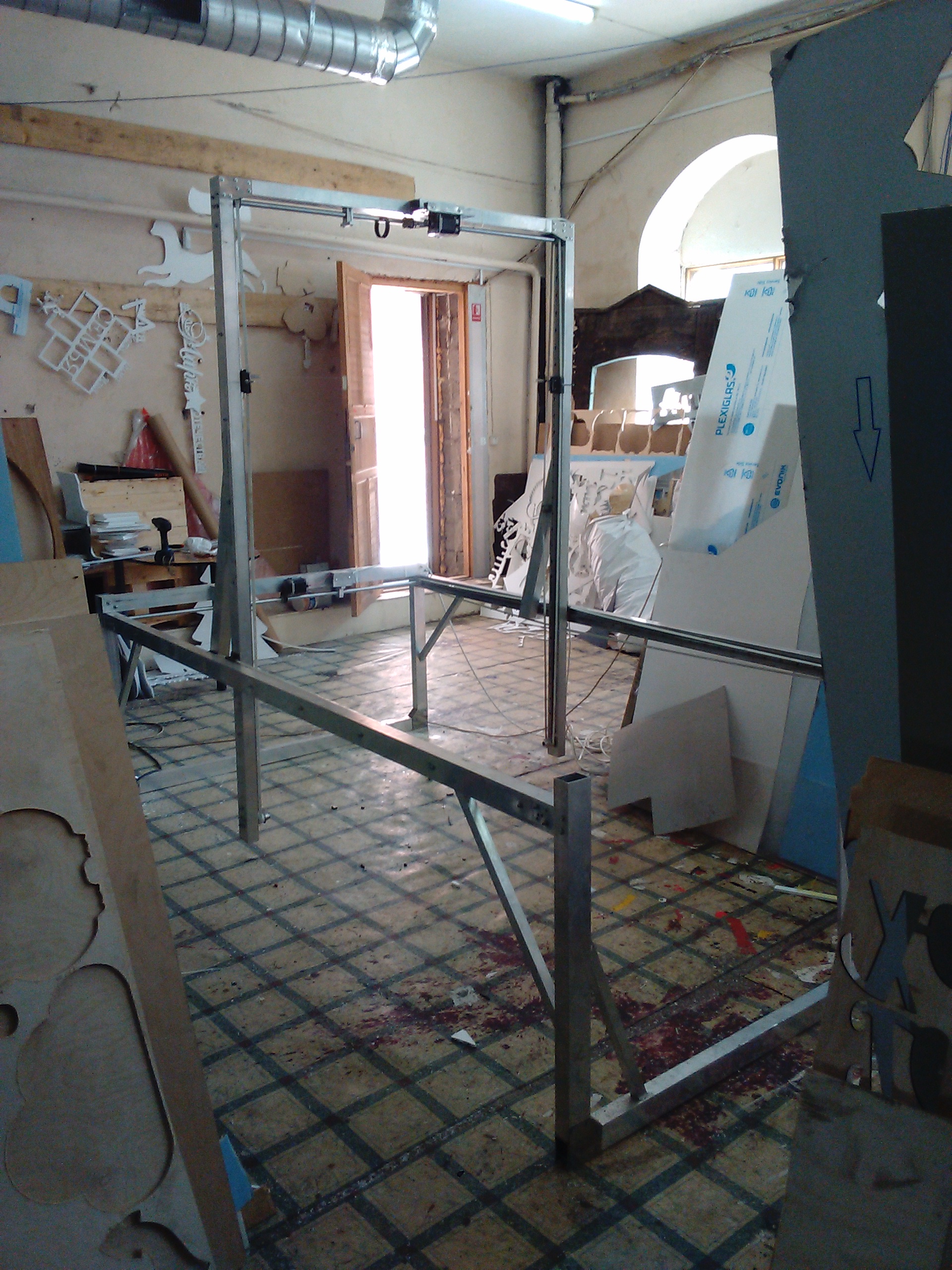

Вот ещё делал компенсацию люфтов

jus писал(а):Вот ещё делал компенсацию люфтов
Если пенопласта не жаль, то режь один и тот же файл. Верх буквы Я вижу совпал?

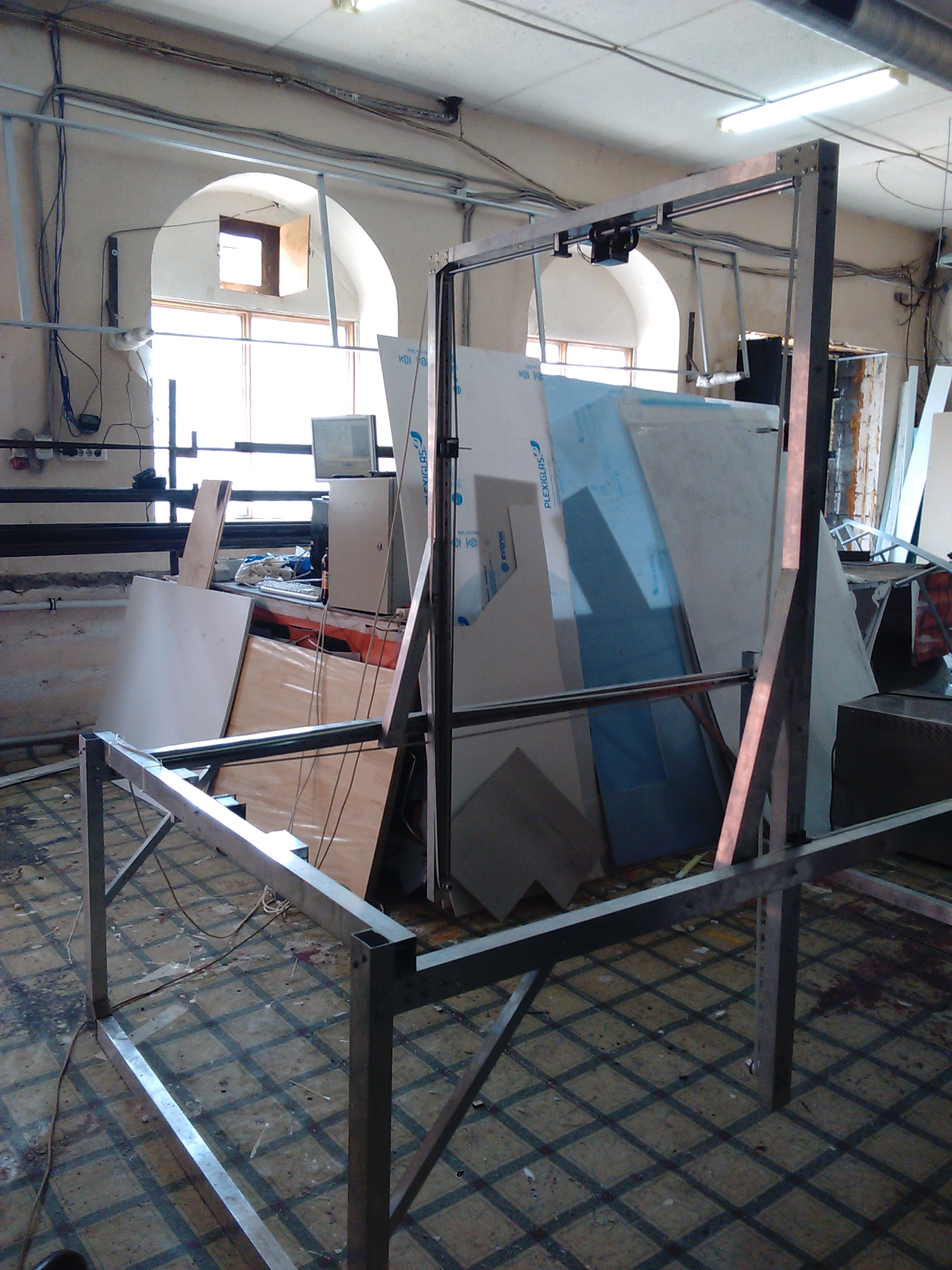

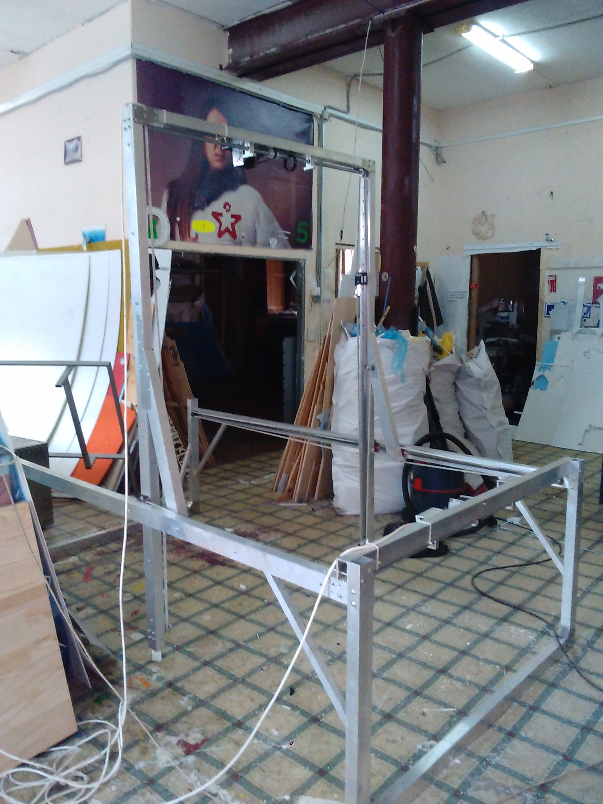

IMG_20160717_131817.jpg (2609 просмотров) <a class='original' href='./download/file.php?id=86188&mode=view' target=_blank>Загрузить оригинал (1.77 МБ)</a>
IMG_20160717_131830.jpg (2609 просмотров) <a class='original' href='./download/file.php?id=86189&mode=view' target=_blank>Загрузить оригинал (1.83 МБ)</a>
IMG_20160717_131845.jpg (2609 просмотров) <a class='original' href='./download/file.php?id=86190&mode=view' target=_blank>Загрузить оригинал (1.55 МБ)</a>
Хороших фото не получилось.

а если крепить пенопласт лицевой часть как можно ближе к стойке , то тогда влияние "прогиба " нити будет минимальным , на лицевой части изделия
Резали свой файл?

Неплохо было бы наложить желаемый контур на фактический.
Вырежьте на нормальном ЧПУ (да хоть на плоттере) оригинал.
Ну или хотя бы в Кореле фотографию притяните.

lkbyysq писал(а):Неплохо было бы наложить желаемый контур на фактический.
Вырезал этот файл на фрезере, контуры совпадают, за исключением ступеньки.
Я резал и другие файлы-результат тот же при заходе сверху, снизу и сбоку. Ступенька получается всегда.

Ну так покажите КАК совпадают, а КАК не совпадают.
