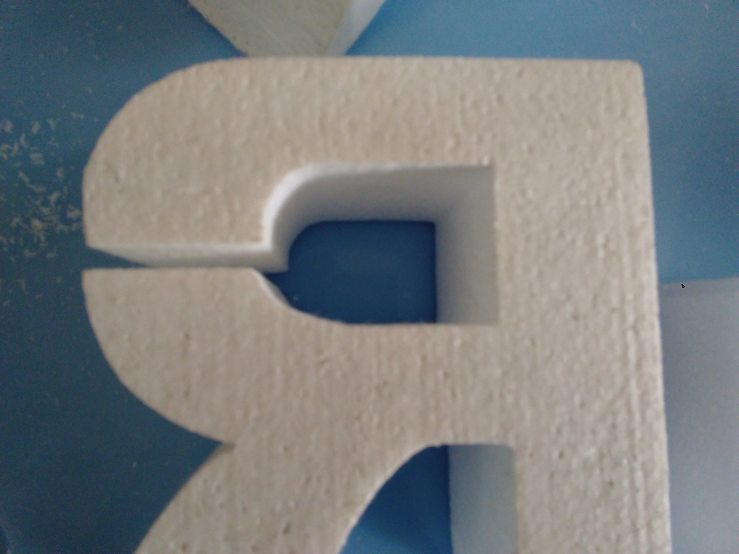

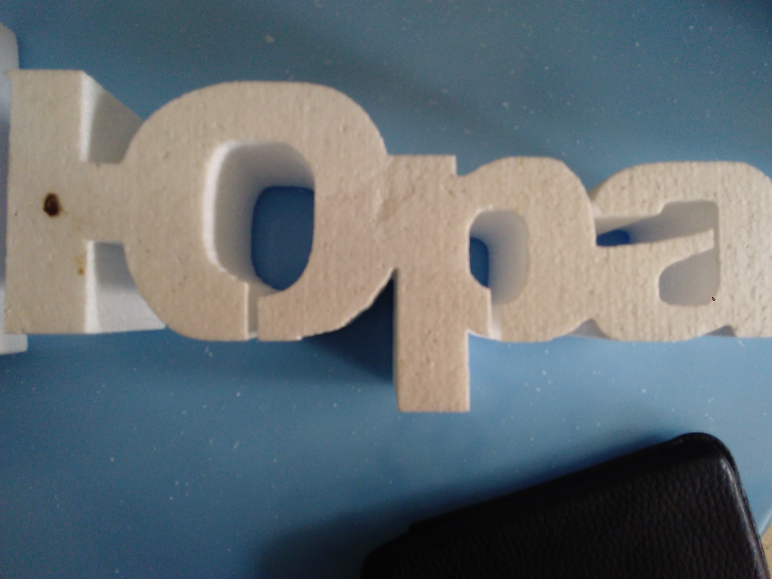

Доброго времени суток. При вырезании внутрянки получается вот такая ступенька
IMG_20160721_124854.jpg (5339 просмотров) <a class='original' href='./download/file.php?id=85438&mode=view' target=_blank>Загрузить оригинал (1.39 МБ)</a>
. Файл создаётся в корел-арткам-mach3. Не могу понять причину

jus писал(а):Не могу понять причину
Станок люфтит.

Ступенька получается при заходе сбоку, сверху, снизу. Люфт перемещается что ли?
Re: пенорезка чпу
jus, как ты описал проблему - вот фотка, догадайтесь что не так. Нужно долго догадываться что за станок и какие там проблемы, а это не форум ясновидящих ;)

Пенорезка самодельная на ремнях. Видео сниму завтра. Такое впечатление,что пр движении по X на себя тормозит, а по Y вверх.
1. Люфт
2. Натяжка струны
3. Погрешность при написании ПО
4. Ошибка контроллера
5. Натяжка ремней
Можно продолжать долго, я думаю что ребята на вскидку еще десяток причин накидают.
Добавьте пожалуйста полное описание(по макс), фото, список оборудования, чем пользуетесь(ПО).
Возможно получиться Вам помочь.
P/S - Поймите правильно, чем больше инфы, тем яснее картина.

1. Люфтов нет. конструкция довольно таки жёсткая.
2.Струна натягивается пружинами.
3. ПО MACH3.
4. Ремни натянуты до предела.
Используется : PLC4х,PLD545, PL57H76-D6. Видео неважное, прыгает рука. Шум от фрезера. https://youtu.be/Ls4NqJgj7s8
Частоту тест показывает 23500.

jus писал(а):1. Люфтов нет. конструкция довольно таки жёсткая.
3. ПО MACH3.
Может подачу уменьшить, хотя я думаю что исходник или ПО.
Скиньте файл исходника.

jus писал(а):
файлы для пены.rar
Файлы
Файлы посмотрел вроде норм.
Или контроллер, или механика.
Дайте фото драйверов. Есть подозрение.
P/S - Перед созданием УП в исходнике нужно проделать манипуляцию, тогда фигура и рез будут ровней. В Автокаде она называется "Уплотнить вершины". ;)

jus писал(а):Я могу описать
Все привода идентичны?
Деление шага на микриках какое? У всех одинаково выставлено?
