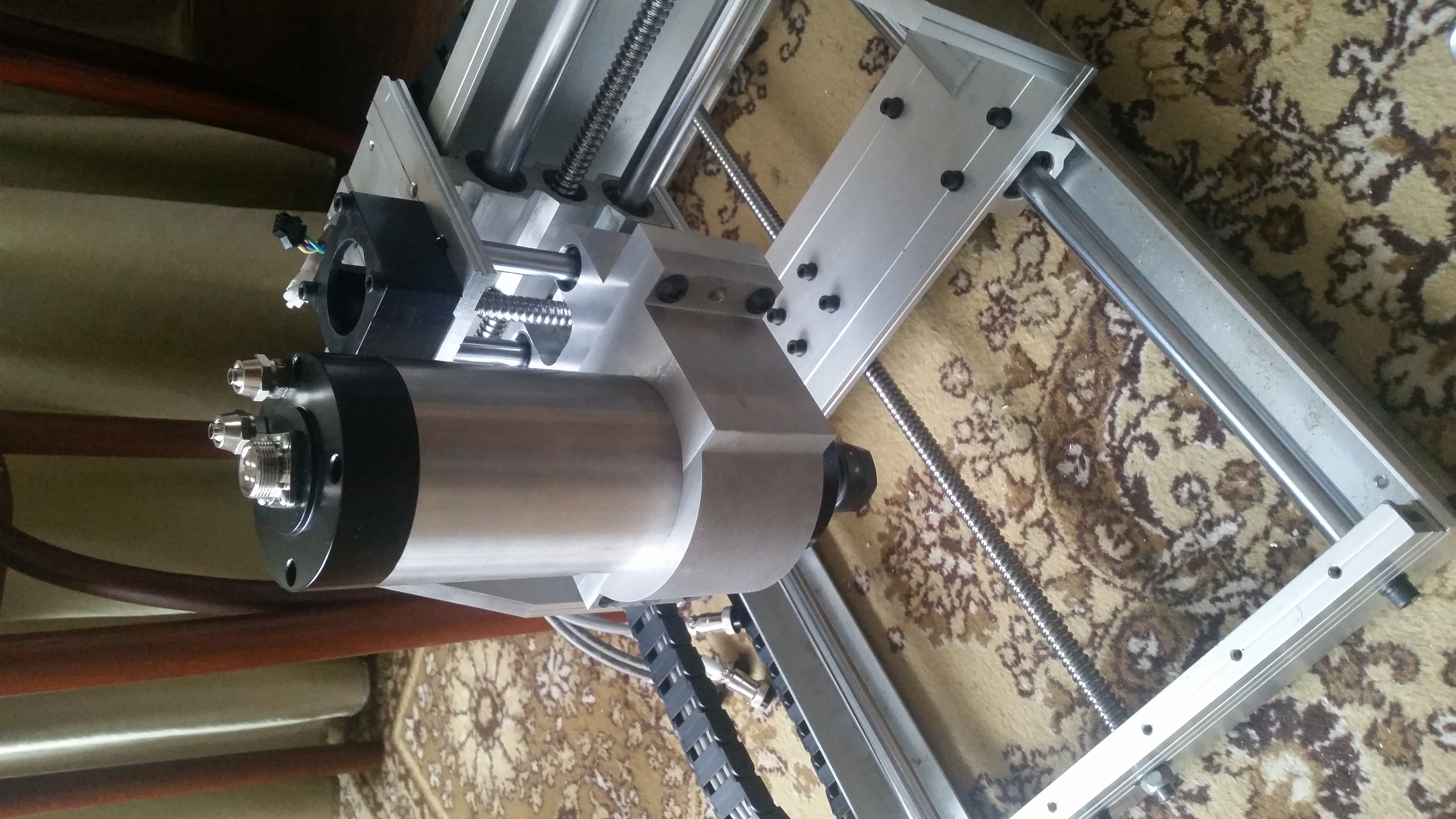

Из расчетов приведенных ниже выставлена скоро 500!портал нигде не закусывать едет без рывков!но скорость перемещения оставляет желать лучшего; ((Евгений+++ писал(а):Матч3 дома нет. По памяти точно не помню.

Re: Помогайте новичку
Длинные моторы, малое питание... Сверху же обсосали все вроде...
Питание маловато. Выше все уже несколько раз сказали. Что за БП стоит?Volkaso писал(а):Из расчетов приведенных ниже выставлена скоро 500!портал нигде не закусывать едет без рывков!но скорость перемещения оставляет желать лучшего; ((Евгений+++ писал(а):Матч3 дома нет. По памяти точно не помню.
На сегодняшний день 24 вольтовый сейчас заказал 48 вольтовый на 600 Вт и 12амперЕвгений+++ писал(а):Питание маловато. Выше все уже несколько раз сказали. Что за БП стоит?Volkaso писал(а):Из расчетов приведенных ниже выставлена скоро 500!портал нигде не закусывать едет без рывков!но скорость перемещения оставляет желать лучшего; ((Евгений+++ писал(а):Матч3 дома нет. По памяти точно не помню.
Сколько Вт?Volkaso писал(а):24 вольтовый
Да, забыл сказать, судя по фото, я бы ускорение убавил в двое, а скорость поднял % на 20.
Автор повторил сразу несколько моих ошибок из прошлого: 1) купив этот станок, 2) купив эти двигатели. Шпиндель 2,2 кВт для этого станка тяжеловат. На длинных ШД оси даже при питании 48В (на моём самодельном станке) больше 3000 мм/мин не разгонялись, и то со своими резонансами и дребезгами. Перед продажей станка поставил нормальные движки и скорость 8000 мм/мин станок спокойно выдавал. Но дури в этих ШД прилично, не дай бог где концевик не сработает - может и станок согнуть в бараний рог.
Ну честно сказать 3000 мм/минДрюня писал(а):Автор повторил сразу несколько моих ошибок из прошлого: 1) купив этот станок, 2) купив эти двигатели. Шпиндель 2,2 кВт для этого станка тяжеловат. На длинных ШД оси даже при питании 48В (на моём самодельном станке) больше 3000 мм/мин не разгонялись, и то со своими резонансами и дребезгами. Перед продажей станка поставил нормальные движки и скорость 8000 мм/мин станок спокойно выдавал. Но дури в этих ШД прилично, не дай бог где концевик не сработает - может и станок согнуть в бараний рог.
Я на своём таком станке менял электронику, менял кабели, ставил валы на опорах на одну ось, а потом продал и перекрестился...
Автору искренне удачи в освоении ЧПУ!
Это 5 см в сек!я считаю что для моего станка это будет неплохой вариант)
Так была переделана ось z.пришел бп для шаговых)осталось купить еще один бп на 5в для питания платы;)и начать все это добро собирать;)

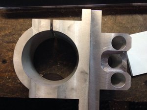

- igorvpetrov

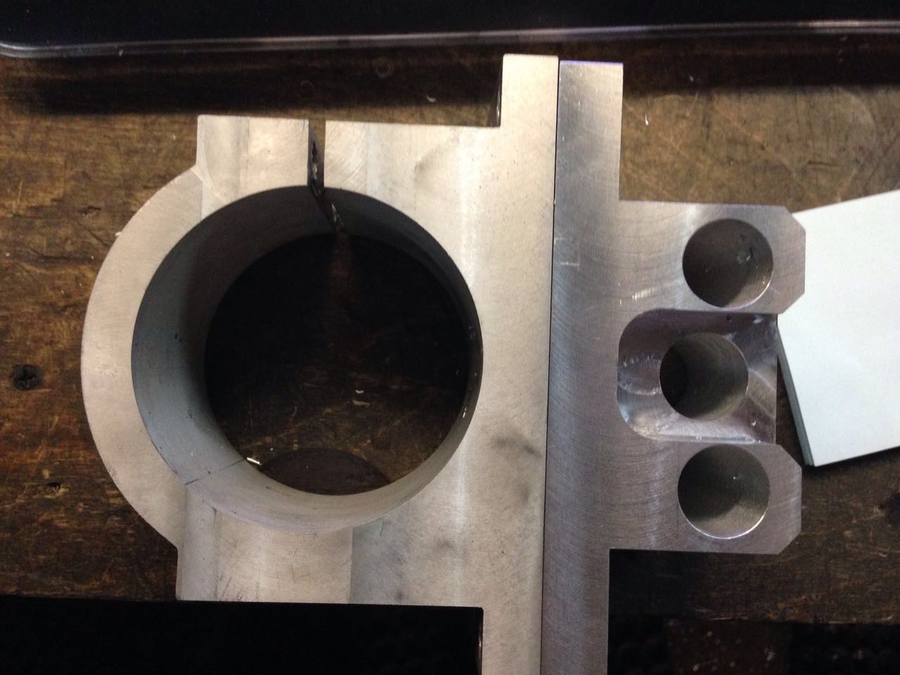

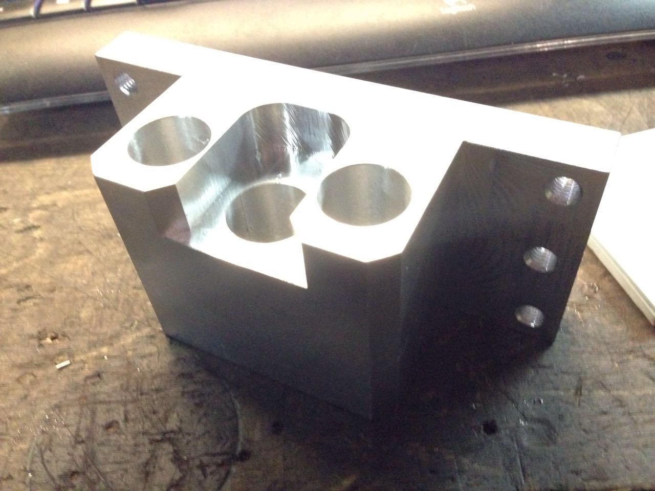

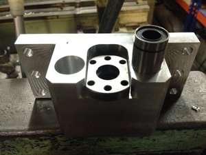

Она что, цельная?Volkaso писал(а):Так была переделана ось z.пришел бп для шаговых)осталось купить еще один бп на 5в для питания платы;)и начать все это добро собирать;)
А юстировку как делать?
- Taganrog
Да я не про то как выглядит. На вид оно кок-раз мне нравиться. Меньше деталей -жестче конструкция. Но вот как выставлять при юстировке параллельности и перпендикулярности ? Чтоб шпиндель стоял и главное перемещался строго вертикально относительно стола. И как держаться линейные подшипники ? просто впресованны ? есть возможность выпресовать ,когда менять понадобится ?
Я когда микрометр поставил -офигел насколько криво получилась конструкция выглядевшая под линейками отлично у меня.
