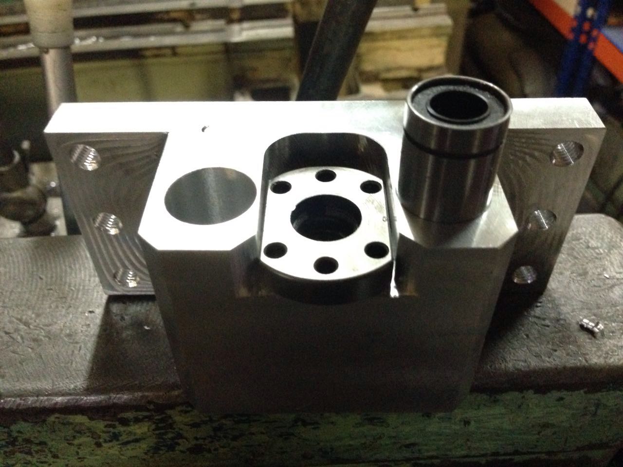

Так была переделана ось z.пришел бп для шаговых)осталось купить еще один бп на 5в для питания платы;)и начать все это добро собирать;)

Volkaso писал(а):Так была переделана ось z.пришел бп для шаговых)осталось купить еще один бп на 5в для питания платы;)и начать все это добро собирать;)
Она что, цельная?
А юстировку как делать?

Видимо предполагаться,что Все выполнено идеально.

В сборе эта конструкция выглядит вот так)

Да я не про то как выглядит. На вид оно кок-раз мне нравиться. Меньше деталей -жестче конструкция. Но вот как выставлять при юстировке параллельности и перпендикулярности ? Чтоб шпиндель стоял и главное перемещался строго вертикально относительно стола. И как держаться линейные подшипники ? просто впресованны ? есть возможность выпресовать ,когда менять понадобится ?
Я когда микрометр поставил -офигел насколько криво получилась конструкция выглядевшая под линейками отлично у меня.
