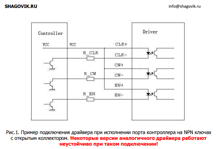

1. Драйвер с Z поставьте на Y, а драйвер с Y поставьте на Z. Посмотрите результат.
2. Уму не постижимо с чем это связано, но мануал от Шаговик.ру имеет вот такую приписку Банально могла слишком медленная оптопара на DIR в данной плате попасться.

А при каком, интересно, подключении эти драйверы работают устойчиво?
Может, в драйверах резисторы в цепях светодиодов оптронов слишком большие?
По поводу сползания: некоторые драйверы имеют свойство делать лишний шаг при смене направления при определенном состоянии сигнала Step. Поэтому есть смысл попробовать полярность Step поменять.

Тут проблем добавляет датчик касания, который связан с корпусом коллекторного шпинделя, работающего от сети, и концевики, неизвестно от чего питающиеся и подключенные к терминальной плате без развязки.Сергей Саныч писал(а):А при каком, интересно, подключении эти драйверы работают устойчиво?
Собственно и с датчиком касания развязки нет.
Часто бывает наоборот.Сергей Саныч писал(а):Может, в драйверах резисторы в цепях светодиодов оптронов слишком большие?
Я у себя поставил резисторы на 4,7 кОм параллельно оптовходам на плате, чтобы разряжать емкость входных линий.
Еще могут быть косячные оптопары на драйверах (мне попалась такая партия в несколько сотен штук), они чувствительны к помехам и усиливают их на выход.
Если NCStudio синяя - то там правильно генерируется сигнал, и проблем быть не должно.Сергей Саныч писал(а):По поводу сползания: некоторые драйверы имеют свойство делать лишний шаг при смене направления при определенном состоянии сигнала Step.
Ее не поменять.Сергей Саныч писал(а):Поэтому есть смысл попробовать полярность Step поменять.

нашел причину того что сбивалась ось Z, провод идущий от платы NC к плате развязки, соприкосался с сетевым проводом компьютера. отвел этот провод вообще подальше от кабелей и проблема решилась. Всем спасибо за помощь!
