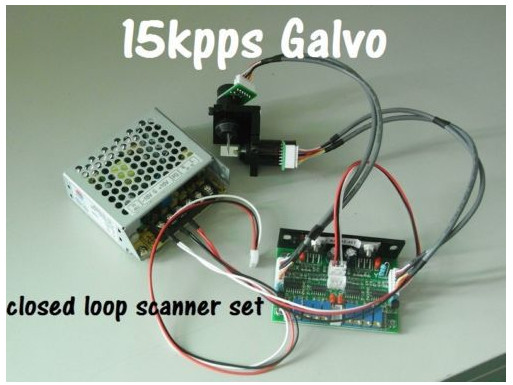

Никогда не приходилось держать в руках гальвосканеры. Реально ли на китайских реализовать что то подобное, естественно если руки приложить?
https://www.youtube.com/watch?v=50f6KCxDTdc
Интересует как база для реализации маркировочного станка по упаковке.
Re: Программа генерации G-кода, из текста, рисунка, PLT файл
staltech писал(а):На участке разгона у "американца" рамки нет но проблемы с мощностью есть, она занижена. Сильно заметно на большой скорости.
Должно получиться, там особых заморочек нет, на вход драйверов гальвосканеров, подается аналоговый сигнал, поэтому разрешающая способность определяется применяемым ЦАП-ом, я например применяю встроенный в микроконтроллер 12-ти битный.
Вот так выглядит который у меня: http://www.aliexpress.com/item/15Kpps-o ... 99660.html

Спасибо за информацию, принцип теперь понятен. С разрешением и быстродействием ЦАП проблем думаю не возникнет, а вот над фокусировкой луча подумать придется. Раньше когда смотрел видео по данным маркерам, почему то всегда склонялся к магнитной подвеске зеркал.

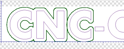

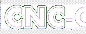

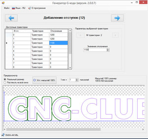

Я тут на одном моменте залип, не знаю какой вариант оставить, вариант первый:
2016-07-22_233838.jpg (7100 просмотров) <a class='original' href='./download/file.php?id=85425&mode=view' target=_blank>Загрузить оригинал (331.65 КБ)</a>
Получил я вектора, и на 8 странице пересчитал значения в миллиметры, и получил контур (отображается фиолетовым цветом), который должен получиться на обрабатываемой детали. В таблице рядом с каждым контуром есть поле "отклонение", если значение положительное, то вычисляется внешний контур, если отрицательный то внутренний контур.
Но при таком варианте, если фрезеровку я буду делать фрезой диаметром например 3 мм, а расстояние между 1 и 2 буквой всего 2 мм, получу зеленый контур (по которому и будет фреза двигаться), где происходит наложение, из-за которого обработка одной буквы портит другую.

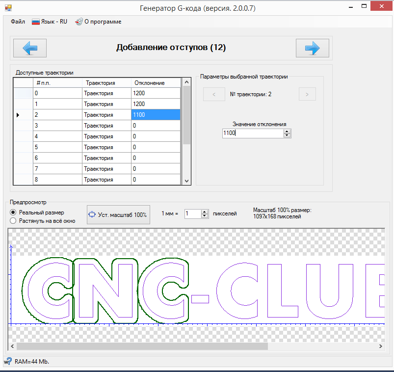

Для второго варианта интерфейс более сложный, (пока не делал),но там получится так:
2016-07-22_23383811.jpg (7100 просмотров) <a class='original' href='./download/file.php?id=85427&mode=view' target=_blank>Загрузить оригинал (45.09 КБ)</a>
Т.е. 2 буквы слипнуться.
Вот и думаю оставить только первый, или городить оба варианта...
С другой стороны, такое получается только когда для мелкой фрезеровки используют крупный инструмент, а в обычной ситуации, таких нахлестов траекторий и не бывает по идее. (Типа сам себе проблему выдумываю) :-)
п.с. На цифры значений пока 1200, 1100 пока не обращаем внимание, это временно....

selenur писал(а):...Вот и думаю оставить только первый, или городить оба варианта...
Думаю, что не стоит заморачиваться с двумя вариантами. И так понятно, что получится после фрезеровки, если брать фрезу на 6мм для выпиливания 1мм букв ;)

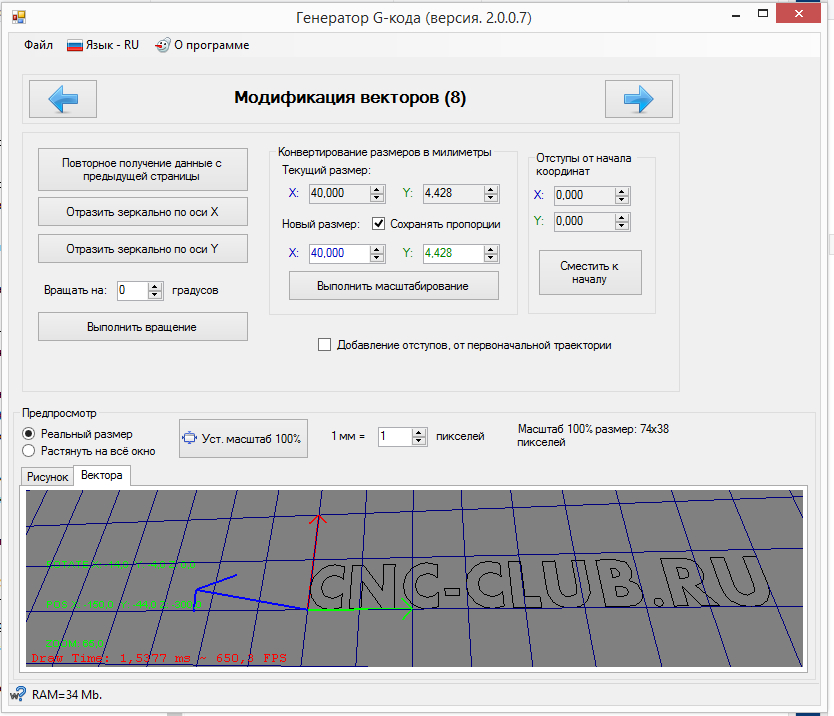

В шапке обновил файлы программы, сейчас переделываю немного интерфейс, с возможностью, сразу просматривать данные в векторном формате:
2016-09-09_231825.jpg (6880 просмотров) <a class='original' href='./download/file.php?id=89704&mode=view' target=_blank>Загрузить оригинал (315.84 КБ)</a>
