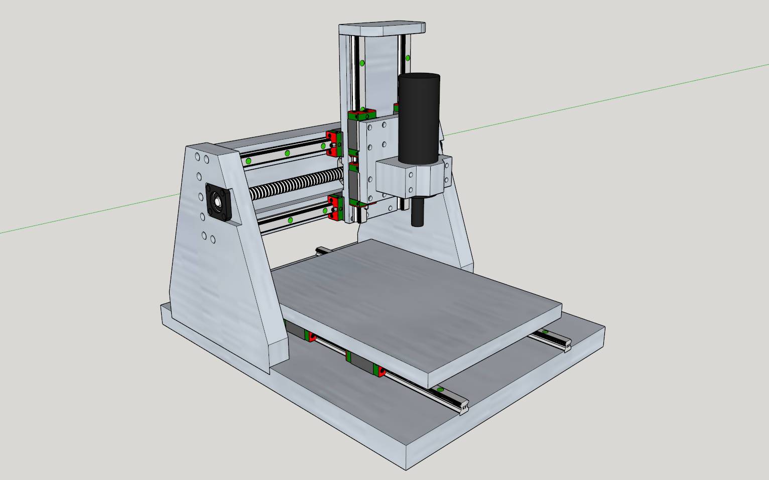

Балка хлипкая нужно минимум 30 а лучше 40 либо П образная или коробчатая конструкция из 20мм. Со стойками портала тоже самое либо 30+ либо 20 но с подкосом ребром.

Мне так ненравится. Слишком сложно, много деталей,много соединений,тонкая балка,сложно выставлять рельсы,швп сверху тож не айс,защиту реализовать сложно,высоту под порталом жрет тоесть при прочих равных с такой конструкцией стойки портала будут выше.

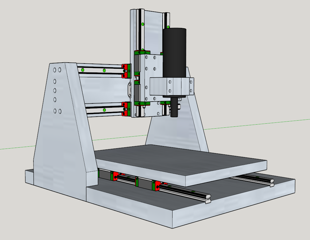

Балка отъелась: 40х120мм. и превратилась в П образную. (Мне страшно представь сколько это будет стоить)
Стойки портала тоже стали 30мм.
Базовый вариант2.png (3415 просмотров) <a class='original' href='./download/file.php?id=84077&mode=view' target=_blank>Загрузить оригинал (168.12 КБ)</a>
Каретки установил в классическом (для меня) представлении. И понеслась.

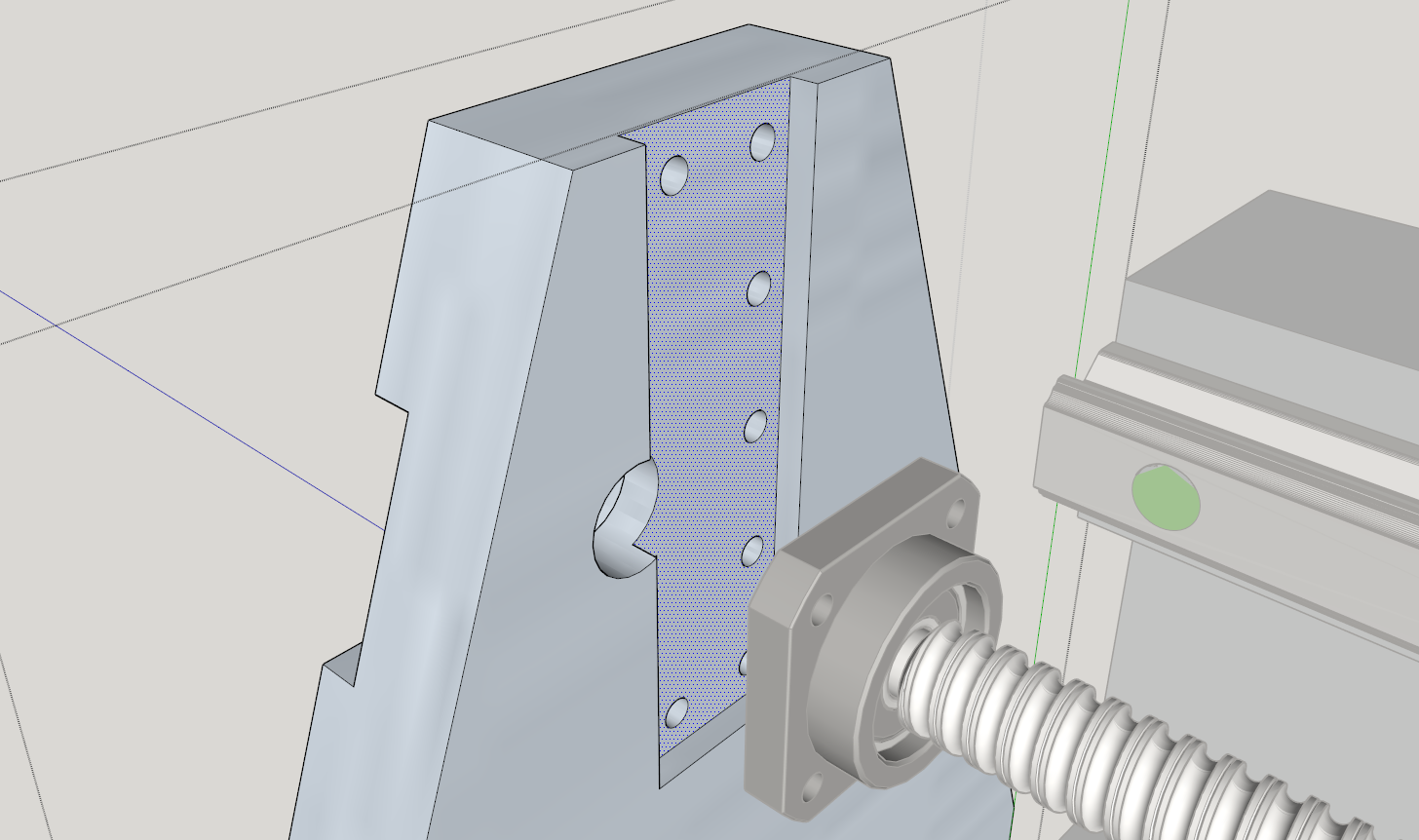

Вот бортики под рельсы и их необходимость. Без них рельса будет висеть чисто на болтах, и как бы "рвать" их.
С бортиком рельса будет лежать на нём, и просто прижиматься болтами (т.е. болт не будет работать на "сдвиг, чего ему и не положено)
Бортики.png (3415 просмотров) <a class='original' href='./download/file.php?id=84078&mode=view' target=_blank>Загрузить оригинал (324.02 КБ)</a>
Потом уступы посадочных мест кареток. @Дрюня предлагал эти уступы сделать съёмными.
В некоторых станках я видел фрезерованные посадочные места.
Уступы.png (3415 просмотров) <a class='original' href='./download/file.php?id=84080&mode=view' target=_blank>Загрузить оригинал (333.8 КБ)</a>
И нужны ли эти же посадочные места для балки в стенках станка?
Где истина?
Re: Механика для фрезерного станка по алюминию (мини)
Бортик под рельс нужен под каретку тоже нужен только с одной стороны. Высота бортиков 3мм. Посадки под детали станины ненужны ну или нужны с одной стороны чтобы можно было чтото подложить и сместить деталь. П образная балка это когда 2 ребра сзади еще прикручены.

Nonstopich писал(а):Без них рельса будет висеть чисто на болтах, и как бы "рвать" их.
будет-будет. Вырывающая нагрузка самая такая.
Nonstopich писал(а):(т.е. болт не будет работать на "сдвиг, чего ему и не положено)
винт и в первом случае не будет. Коэф. трения достаточно высок.
буртики - крайне желательны. При сборке много раз вспомните добрым словом. НО это если их делать на станке с хорошей геометрией - чтобы из-под станка вышел оч. ровный буртик.
Nonstopich писал(а):И нужны ли эти же посадочные места для балки в стенках станка?
опять же на таком станке можно и обойтись. Базой будут рельсы, а пластину потом подкрутите как надо при юстировке...

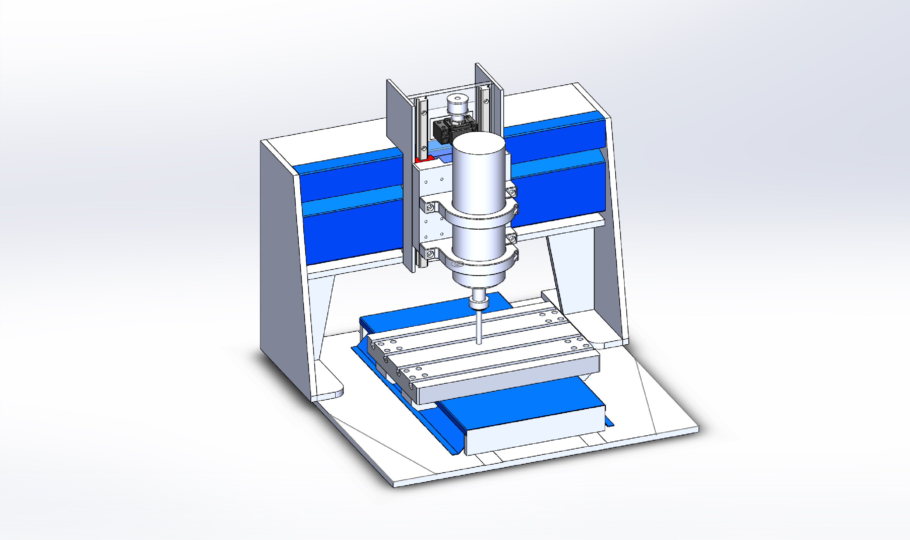

вот мой заброшеный проект маленького станка. на толщину пластин не смотри он предпологался из стали сварной.
станок.JPG (3328 просмотров) <a class='original' href='./download/file.php?id=84107&mode=view' target=_blank>Загрузить оригинал (742.2 КБ)</a>

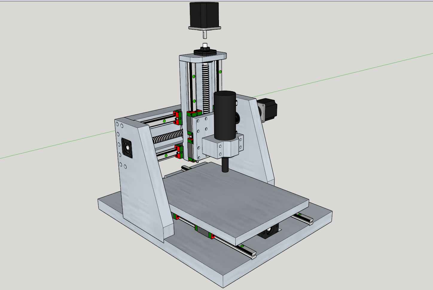

V3.png (3256 просмотров) <a class='original' href='./download/file.php?id=84134&mode=view' target=_blank>Загрузить оригинал (274.67 КБ)</a>

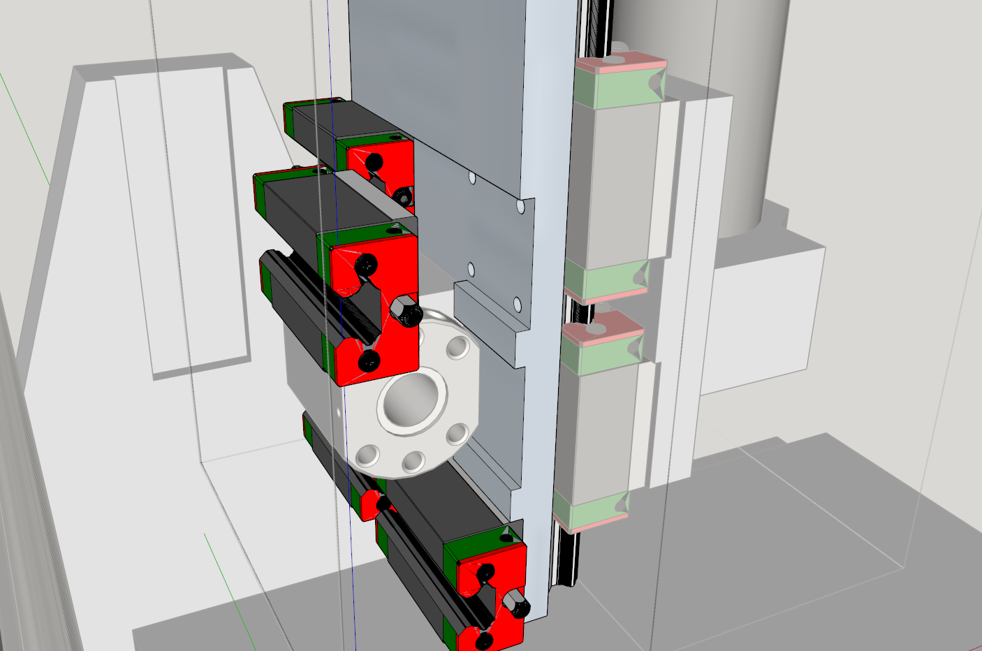

Установил ШВП 1605 с опорами FK12-FF12 на ось X.
Всё же остался один вопрос:
нужно ли вот здесь, делать какие-то выборки для установки балки в опоры?
Выборка под балку.png (3256 просмотров) <a class='original' href='./download/file.php?id=84135&mode=view' target=_blank>Загрузить оригинал (386.94 КБ)</a>
Занялся осью Z. Какую ШВП туда мостить? Тоже 1605?
Упор по нижней и передней поверхности тоесть балку относительно боковины сместить назад до конца. Заднюю грань боковины сделать вертикальной. Швп везде 16. На оси Z можно не ставить внизу опору

frezeryga писал(а):Упор по нижней и передней поверхности тоесть балку относительно боковины сместить назад до конца. Заднюю грань боковины сделать вертикальной. Швп везде 16. На оси Z можно не ставить внизу опору

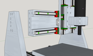

По-тихому добавил винт на ось Z.
И воспользовался вашим советом по поводу боковин.
V4.png (3211 просмотров) <a class='original' href='./download/file.php?id=84194&mode=view' target=_blank>Загрузить оригинал (314.42 КБ)</a>
Завтра попробую осилить пьедесталы на оси Y.

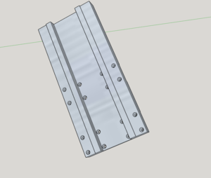

Вопрос немного мимо темы: как формируется цена на изготовление подобного рода деталей? Вот например такой:
Размеры 25х252х110
ДетальXZ.png (3211 просмотров) <a class='original' href='./download/file.php?id=84195&mode=view' target=_blank>Загрузить оригинал (164.11 КБ)</a>
И ещё что и в каком виде передаётся исполнителю?
Самое непонятное для меня - это допуски
У вас отверстия крепления кареток Y попадают под рельсы Z это очень неудобно.
Nonstopich
Сообщения: 959
Репутация: 284
Сообщение Nonstopich »
frezeryga писал(а):У вас отверстия крепления кареток Y попадают под рельсы Z это очень неудобно.
Да, я знаю. Тоже заметил, когда размещал чертёж детали на форуме. Исправляю.
