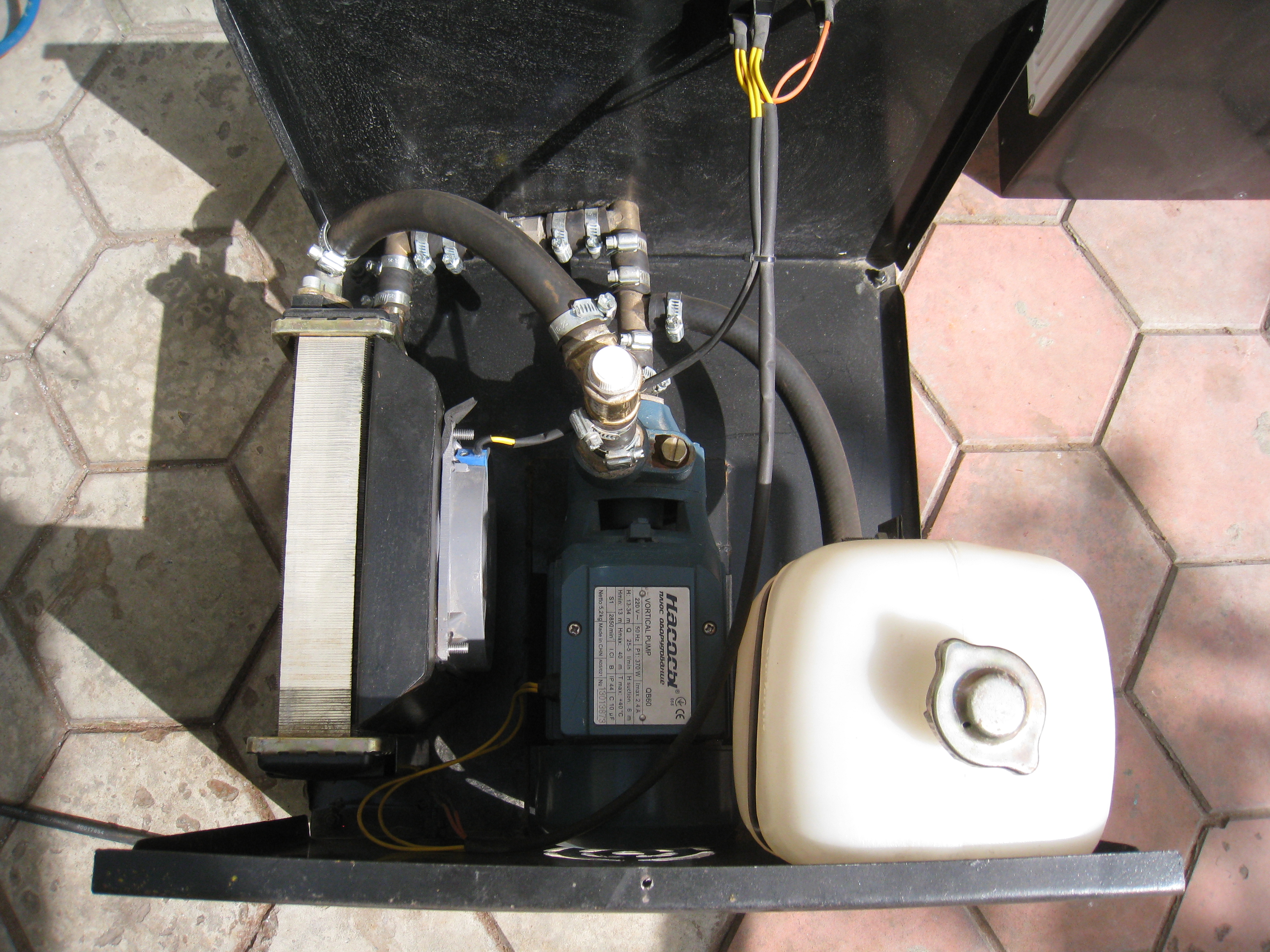

Система охлаждения, от 350 $ к базовой комплектации.

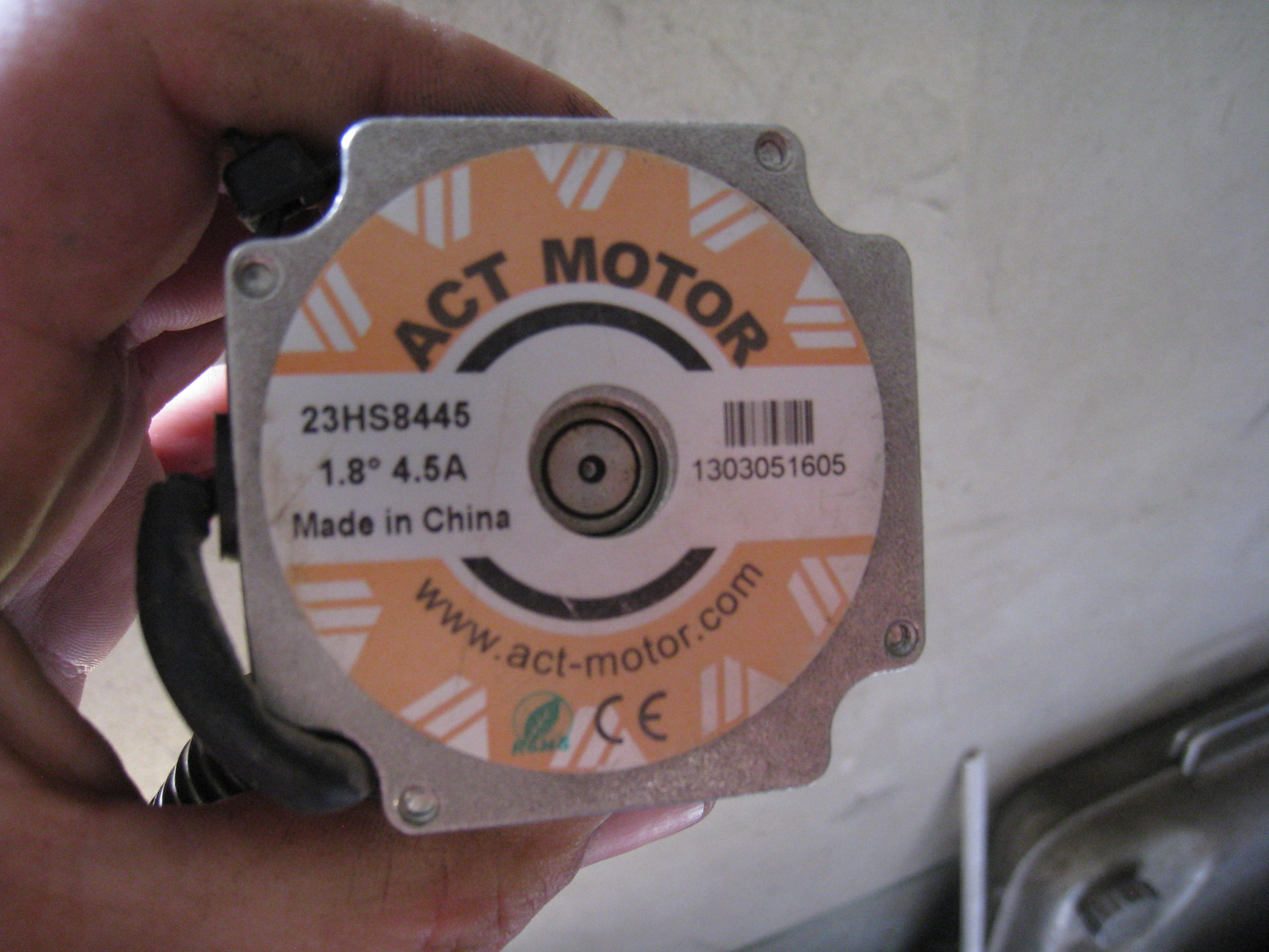

Шаговики вот такие
IMG_9028.JPG (4423 просмотра) <a class='original' href='./download/file.php?id=82854&mode=view' target=_blank>Загрузить оригинал (3.48 МБ)</a>

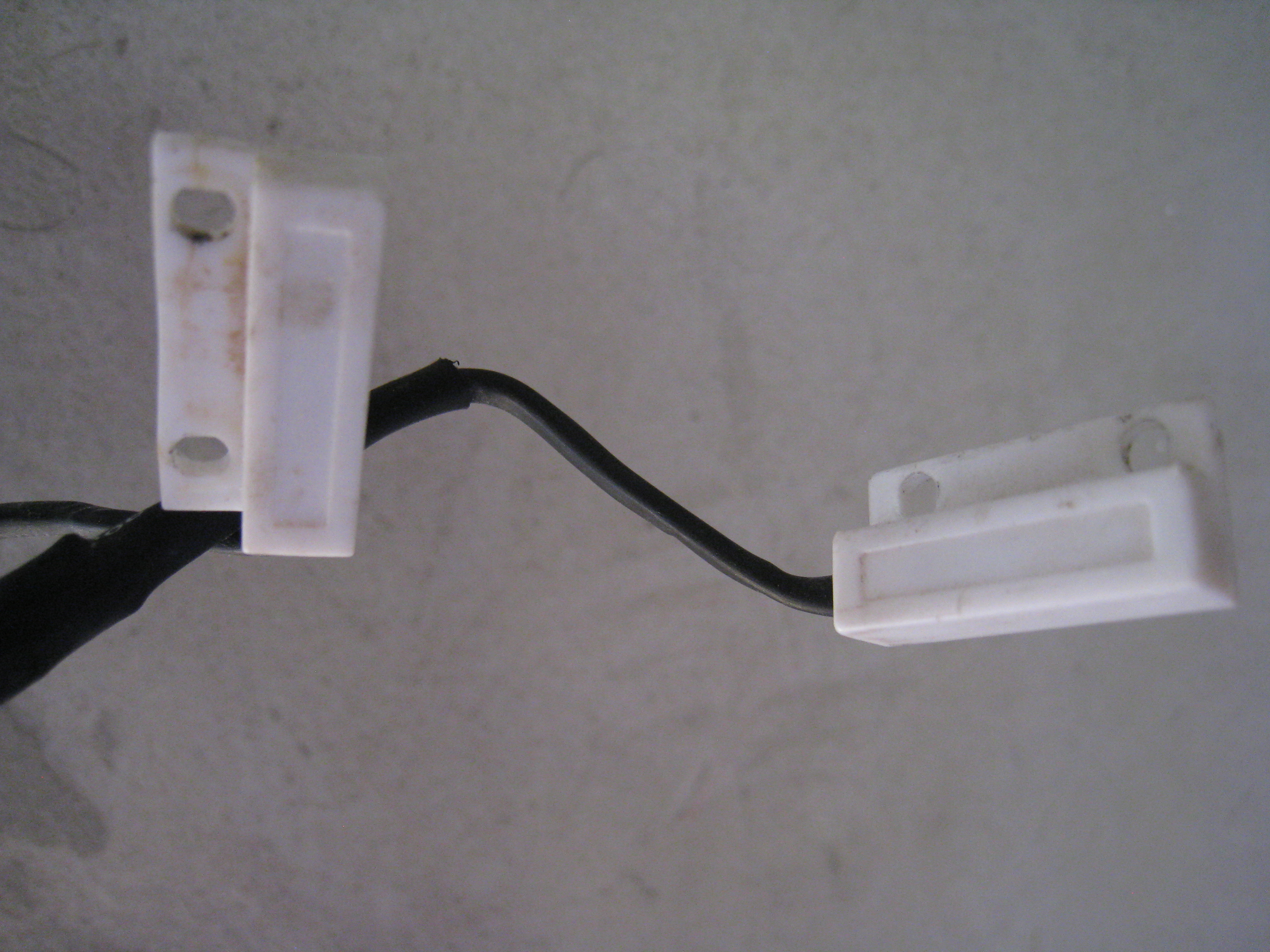

Что то типа концевиков

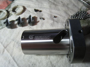

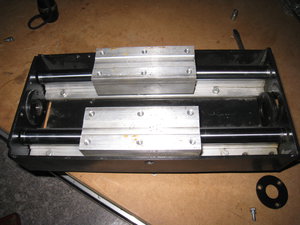

ШВП на портале на удивление оказалось TBI 1610, но хрустит и подклинивает гайка - переберу, смажу, может хрустит просто без смазки.

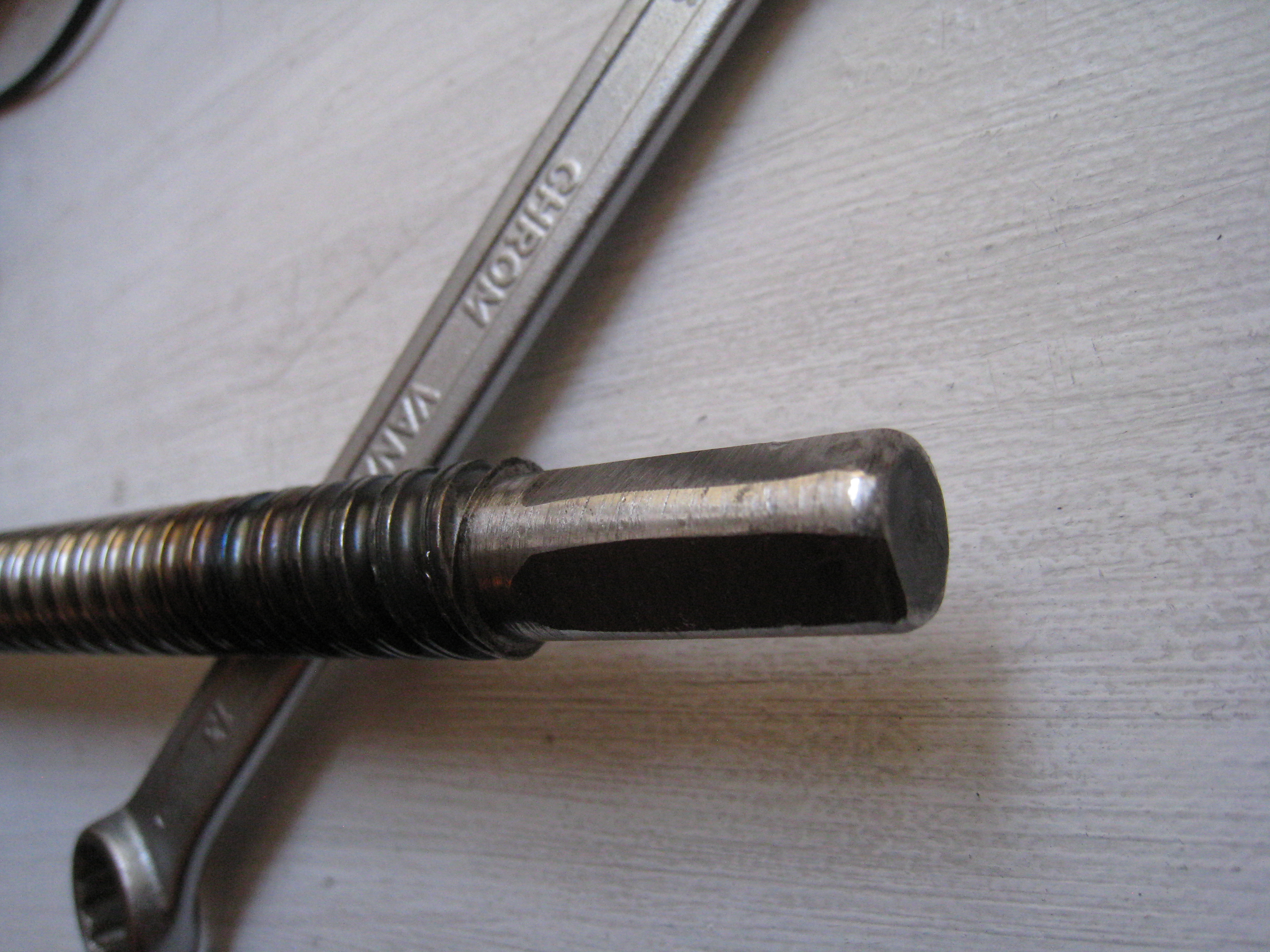

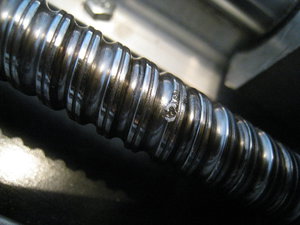

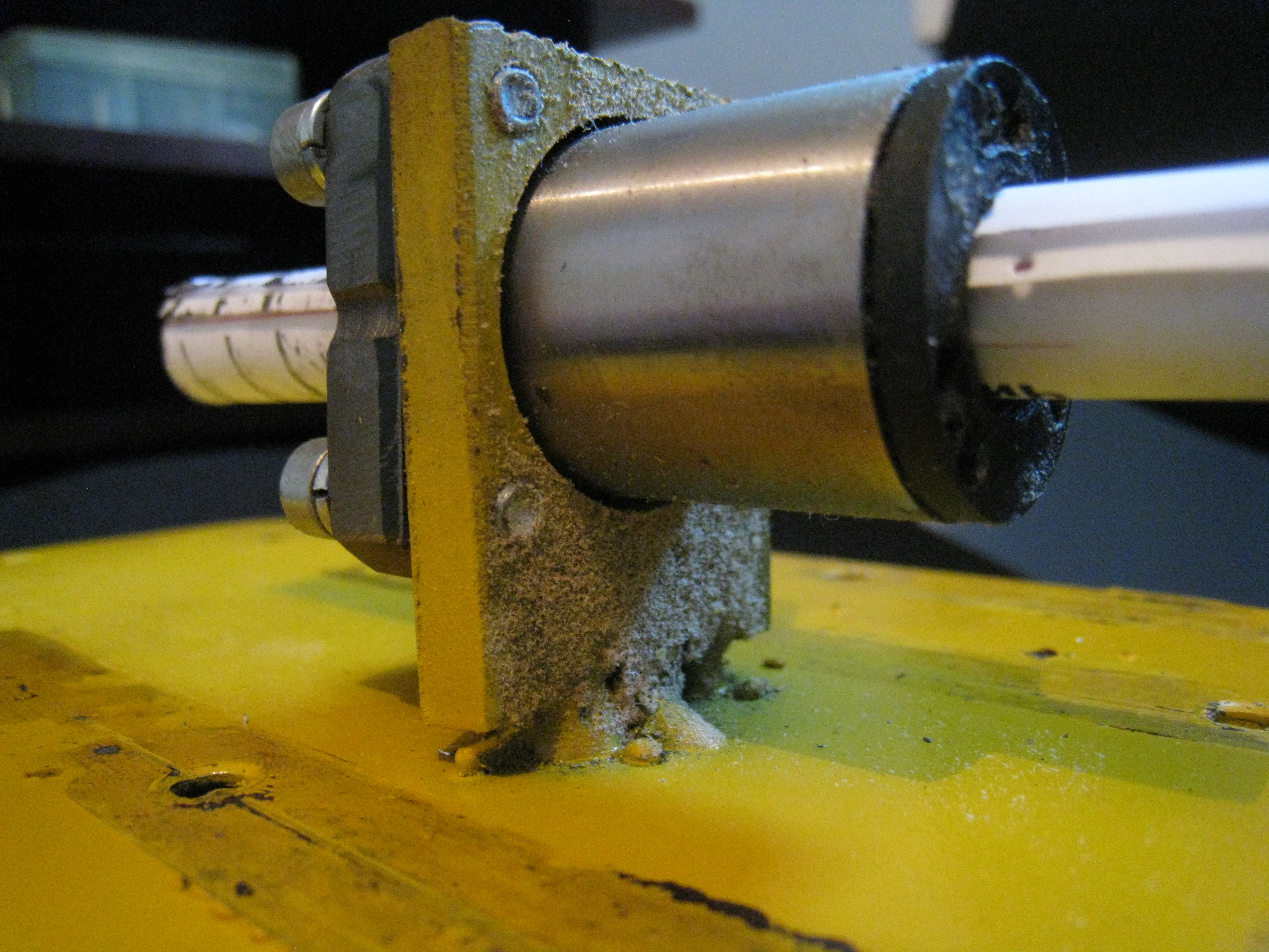

На винте оси Z пру капелек сварки подпалили дорожки для шариков, как смог подчистил алмазным напильничком и полирнул на войлоке.
Фото до напилинга.
IMG_9036.JPG (4258 просмотров) <a class='original' href='./download/file.php?id=82940&mode=view' target=_blank>Загрузить оригинал (3.22 МБ)</a>
Предполагаю, что брызги сварки могли попасть на винт либо при сборке оси Z (при выставлении соосности подшипников) либо при креплении "держателя" гайки ШВП.
IMG_9055.JPG (4258 просмотров) <a class='original' href='./download/file.php?id=82955&mode=view' target=_blank>Загрузить оригинал (3.48 МБ)</a>
IMG_9053.JPG (4258 просмотров) <a class='original' href='./download/file.php?id=82956&mode=view' target=_blank>Загрузить оригинал (3.59 МБ)</a>
Обработка концов винта как и на других осях. Муфта такая же.

Перебираю гайку ШВП, качество изготовления гайки TBI на порядок выше обычных китайских SFU. В гайке не было смазки, было совсем немного древесной пыли. Но хрустела она не поэтому - я прикололся от количества и размера шариков 3.18 мм 1 шт, 2.66 мм 3 шт, 3.26 мм 51 шт :thinking:
Вины завода здесь нет, после них работник предыдущего владельца менял гайку и почему то добавил четыре лишних шарика с другими размерами...
IMG_9073[1].JPG (4197 просмотров) <a class='original' href='./download/file.php?id=82974&mode=view' target=_blank>Загрузить оригинал (3.74 МБ)</a>

Дрюня писал(а):Система охлаждения, от 350 $ к базовой комплектации.
насос вполне "цивильный", такие ставятся для охлаждения сварных рукояток (tig, mig), качают мало но с давлением, пробы продавить воду через трубки малого сечения но большой длинны, шумные правда

Гайку вымыл, смазал, выкинул лишние шарики, собрал - теперь с ней порядок.

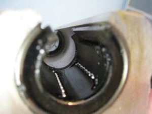

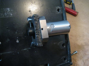

Заметил в одном из подшипников выломанный контур шариков - кто это сделал не знаю
IMG_9078[1].JPG (4040 просмотров) <a class='original' href='./download/file.php?id=83036&mode=view' target=_blank>Загрузить оригинал (2.82 МБ)</a>
