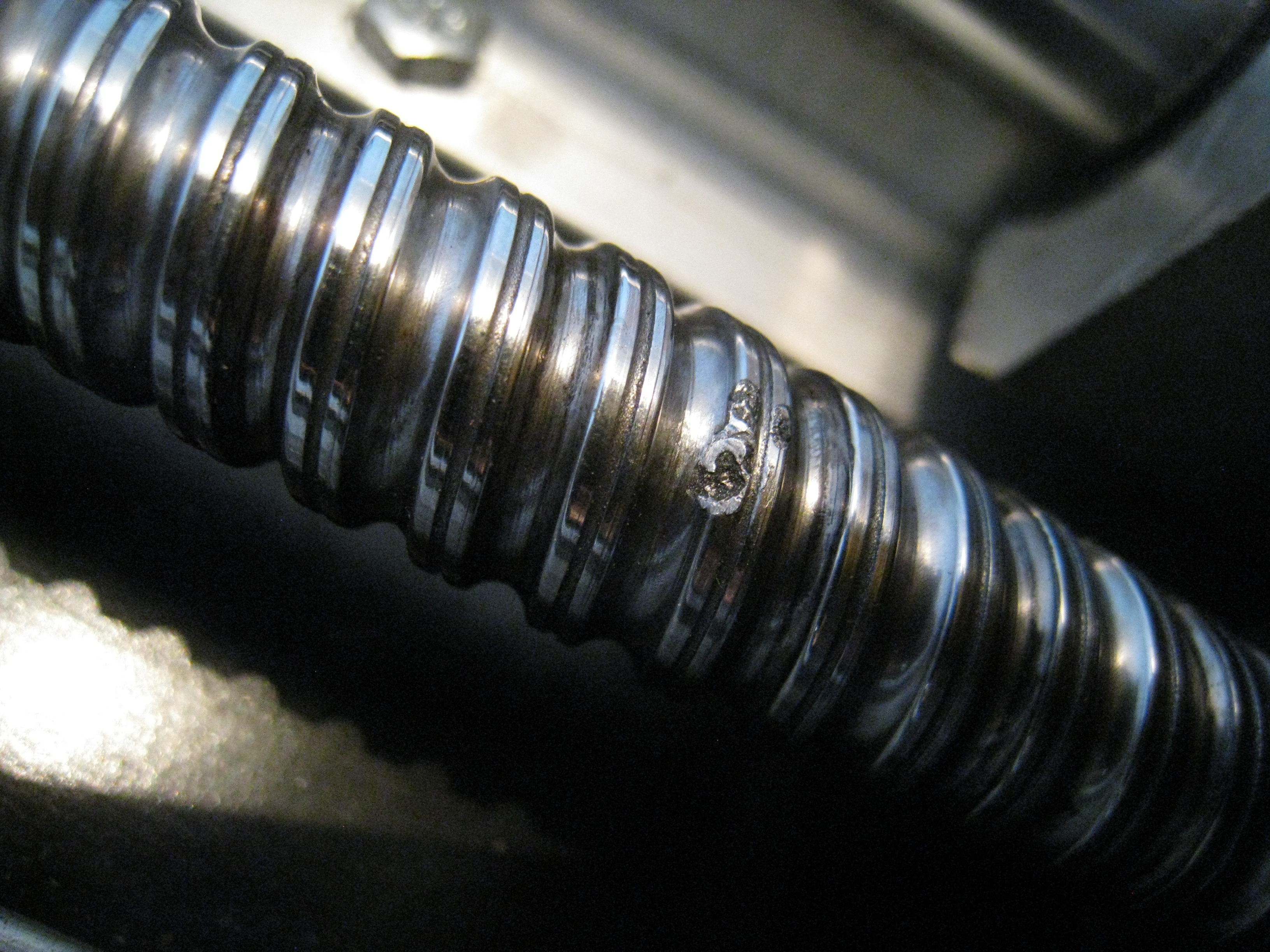

На винте оси Z пру капелек сварки подпалили дорожки для шариков, как смог подчистил алмазным напильничком и полирнул на войлоке.
Фото до напилинга.
IMG_9036.JPG (4423 просмотра) <a class='original' href='./download/file.php?id=82940&sid=1982af8d01f6de3b9c6d7f8986f63356&mode=view' target=_blank>Загрузить оригинал (3.22 МБ)</a>
Предполагаю, что брызги сварки могли попасть на винт либо при сборке оси Z (при выставлении соосности подшипников) либо при креплении "держателя" гайки ШВП.
IMG_9055.JPG (4423 просмотра) <a class='original' href='./download/file.php?id=82955&sid=1982af8d01f6de3b9c6d7f8986f63356&mode=view' target=_blank>Загрузить оригинал (3.48 МБ)</a>
IMG_9053.JPG (4423 просмотра) <a class='original' href='./download/file.php?id=82956&sid=1982af8d01f6de3b9c6d7f8986f63356&mode=view' target=_blank>Загрузить оригинал (3.59 МБ)</a>
Обработка концов винта как и на других осях. Муфта такая же.

Перебираю гайку ШВП, качество изготовления гайки TBI на порядок выше обычных китайских SFU. В гайке не было смазки, было совсем немного древесной пыли. Но хрустела она не поэтому - я прикололся от количества и размера шариков 3.18 мм 1 шт, 2.66 мм 3 шт, 3.26 мм 51 шт :thinking:
Вины завода здесь нет, после них работник предыдущего владельца менял гайку и почему то добавил четыре лишних шарика с другими размерами...

Гайку вымыл, смазал, выкинул лишние шарики, собрал - теперь с ней порядок.
Радовало, что ось портала легко и плавно двигается руками, но стоило подтянуть болты крепления кареток на портале :hehehe:
В опорах направляющих отверстия под болты 5мм и болты крепления М5 - очень маленький зазор для регулировки направляющей. Рассверлил немного отверстия, буду выставлять параллельность направляющих друг к другу, пока без привязки к другим осям.
Направляющие скорее всего крепят к порталу струбцинами, сверлят и режут резьбу в портале "по месту" - в опорах есть следы от метчика и куча стружки под ней. Красился портал уже с установленными направляющими.
