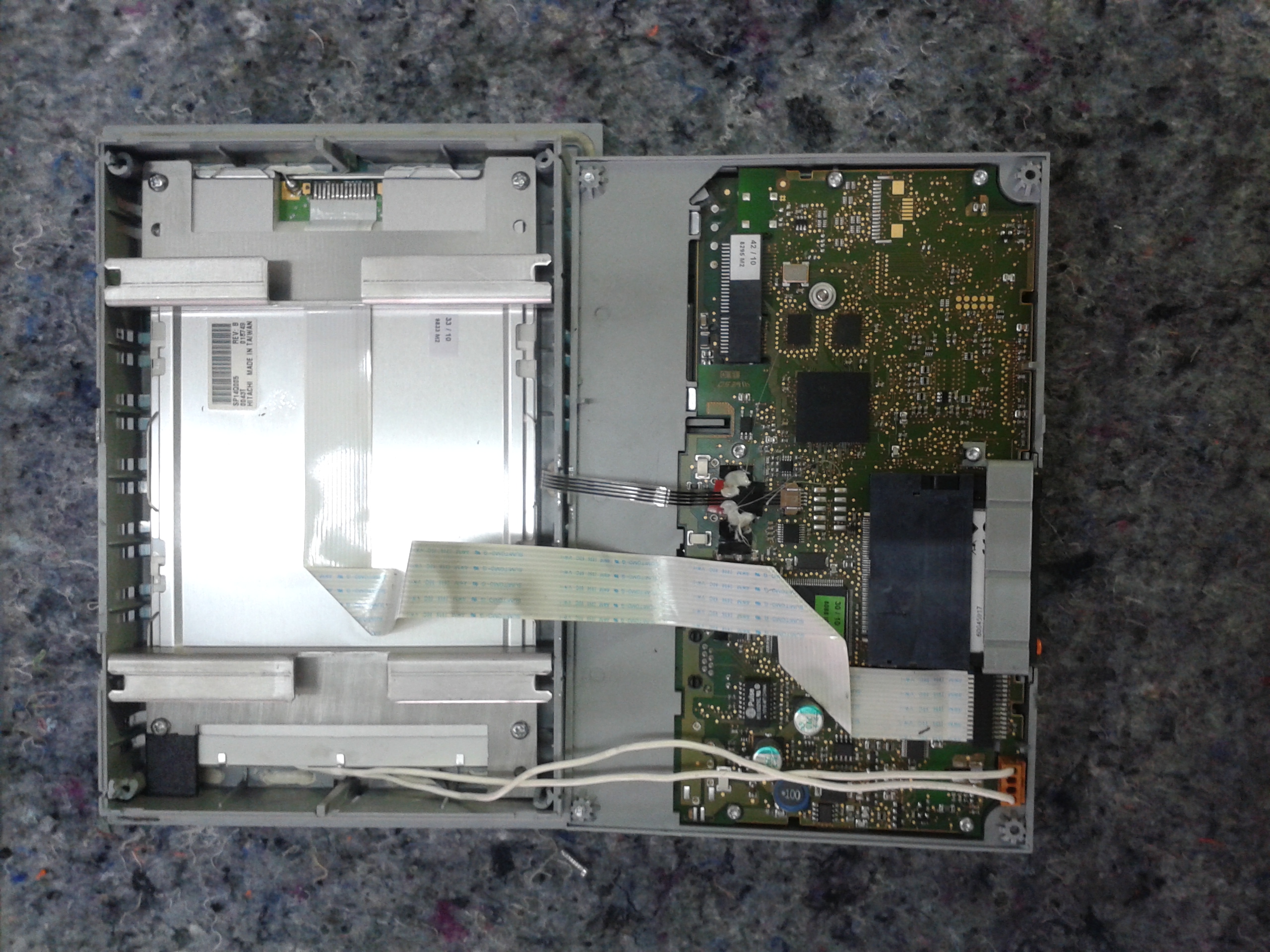

UAVpilot писал(а):Подозреваю, что там контакты в разъёме разболтаны уже...
Вот это вариант, надо подумать.
UAVpilot писал(а):Я б купил новый разъём и перепаял...
В данной ситуации не вариант, долго, но если я собрался покупать новый сенсор, то не факт теперь что он мне сюрприз не выкинет.

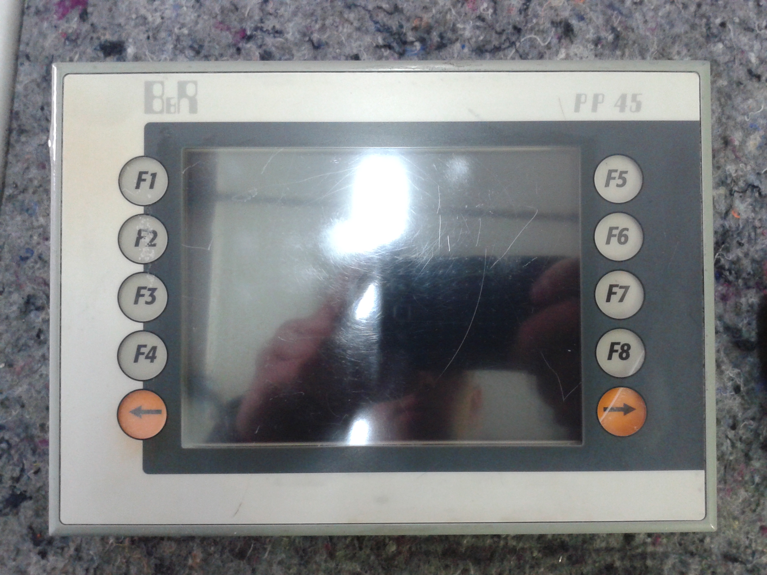

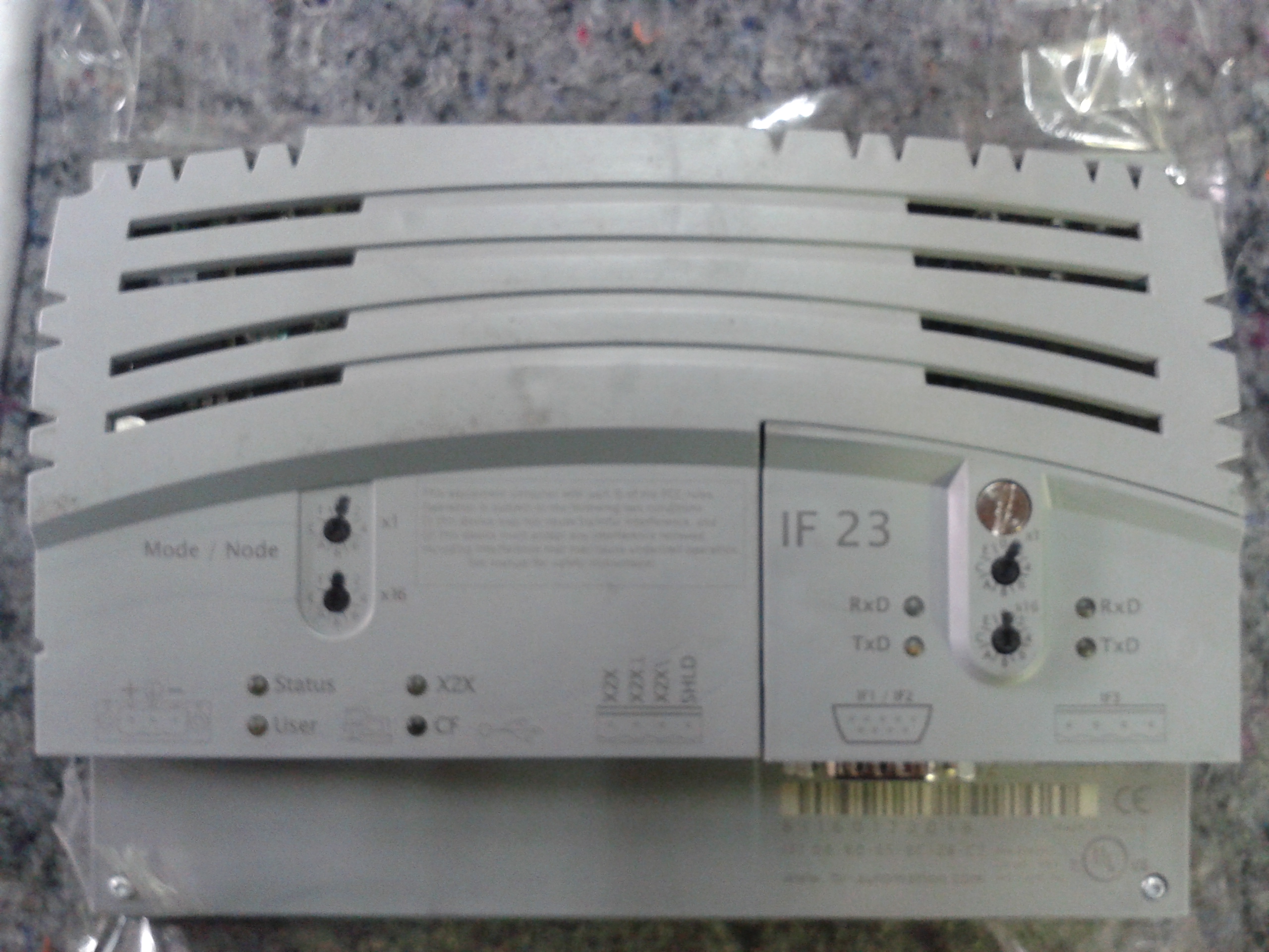

Цены на них конские, прошитый как мне надо 120тыс стоит, там флешка есть, возможно ли что если я ее вставлю в другой такой дисплей он так же будет программу отрабатывать и все сохранится??
Вообще вот такой корпус купить собираемся(т.к. корпус на скотче держится только) http://ru.aliexpress.com/item/4PP045-05 ... 1b562f36ab
20160401_094058.jpg (2547 просмотров) <a class='original' href='./download/file.php?id=82728&mode=view' target=_blank>Загрузить оригинал (1.49 МБ)</a>
20160401_094223.jpg (2547 просмотров) <a class='original' href='./download/file.php?id=82729&mode=view' target=_blank>Загрузить оригинал (1.82 МБ)</a>
20160401_094156.jpg (2547 просмотров) <a class='original' href='./download/file.php?id=82730&mode=view' target=_blank>Загрузить оригинал (1.59 МБ)</a>

Блиннн, а как обозвать такой разъем на алиэкспр? Уже в глазах рябит...
Завтра посмотрю разъем по месту, но от него следы четкие на шлейфе.
Врятли я найду такой разъем
так если будешь через "дырочки" провода пихать то сразу их взамест разъема и припаяй.
только пинцетом провод около пленки держи, чтоб провод разогревшись, в пленке дырдрочки не раставошил...

Может лучше переходную плату сделать из кусочков тестолита? На одном дорожки, на которые накладывается шлейф, другим шлейф прижимается.
Сообщения: 2477
Re: Графитовый шлейф
Так если речь идет о перепайке разъема может провода подпаять или оно подвижное? Разъем кстати похож на тот что в сдромах используют, там тоже на 4 контакта. Как шлейф с другой стороны выглядит?

nevkon писал(а):Как шлейф с другой стороны выглядит?
Да ни как собственно, он не разъемный.

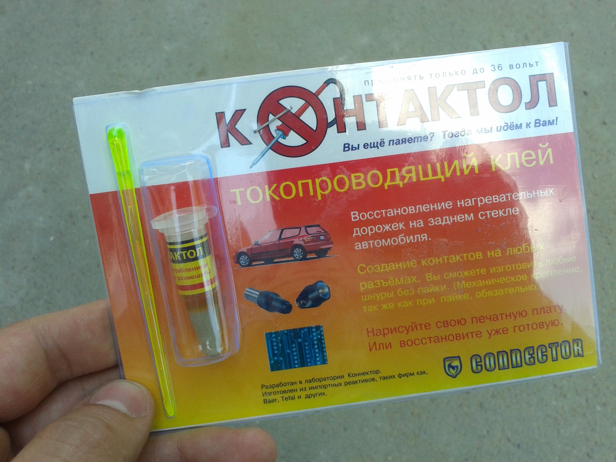

Купил
20160617_115237.jpg (2510 просмотров) <a class='original' href='./download/file.php?id=82753&mode=view' target=_blank>Загрузить оригинал (1.81 МБ)</a>
Залепуха мне кажется, нанес на бумажку пока, подсохла, мультиметр молчит, ждемс сутки по инструкции.
Пока не трогаю ни чего.

лучше на пленку. бумага палитуру впитывает..

raddd писал(а):лучше на пленку. бумага палитуру впитывает..
Через пару часов уже звонилось по тихой, но не сказать что прям ток проводит, 1см 6Ом давал, дальше в геометрической, но это я потом еще померю.

вполне себе, для пленки норм сопротивление
