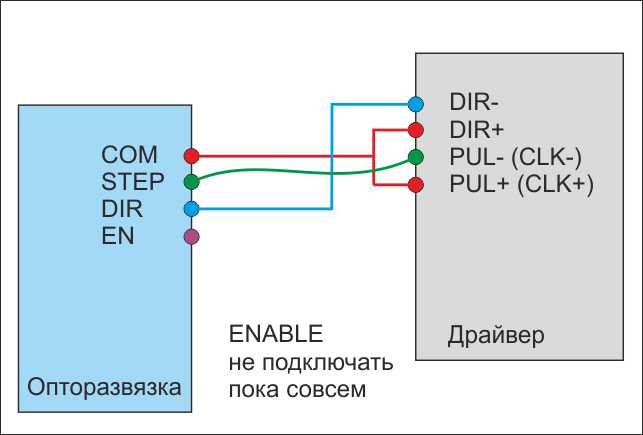

Силвер писал(а):На оптоплате то что A выход, в маче это Х
Скорее всего да.
Попробуй так подключить, дался тебе этот Enable...

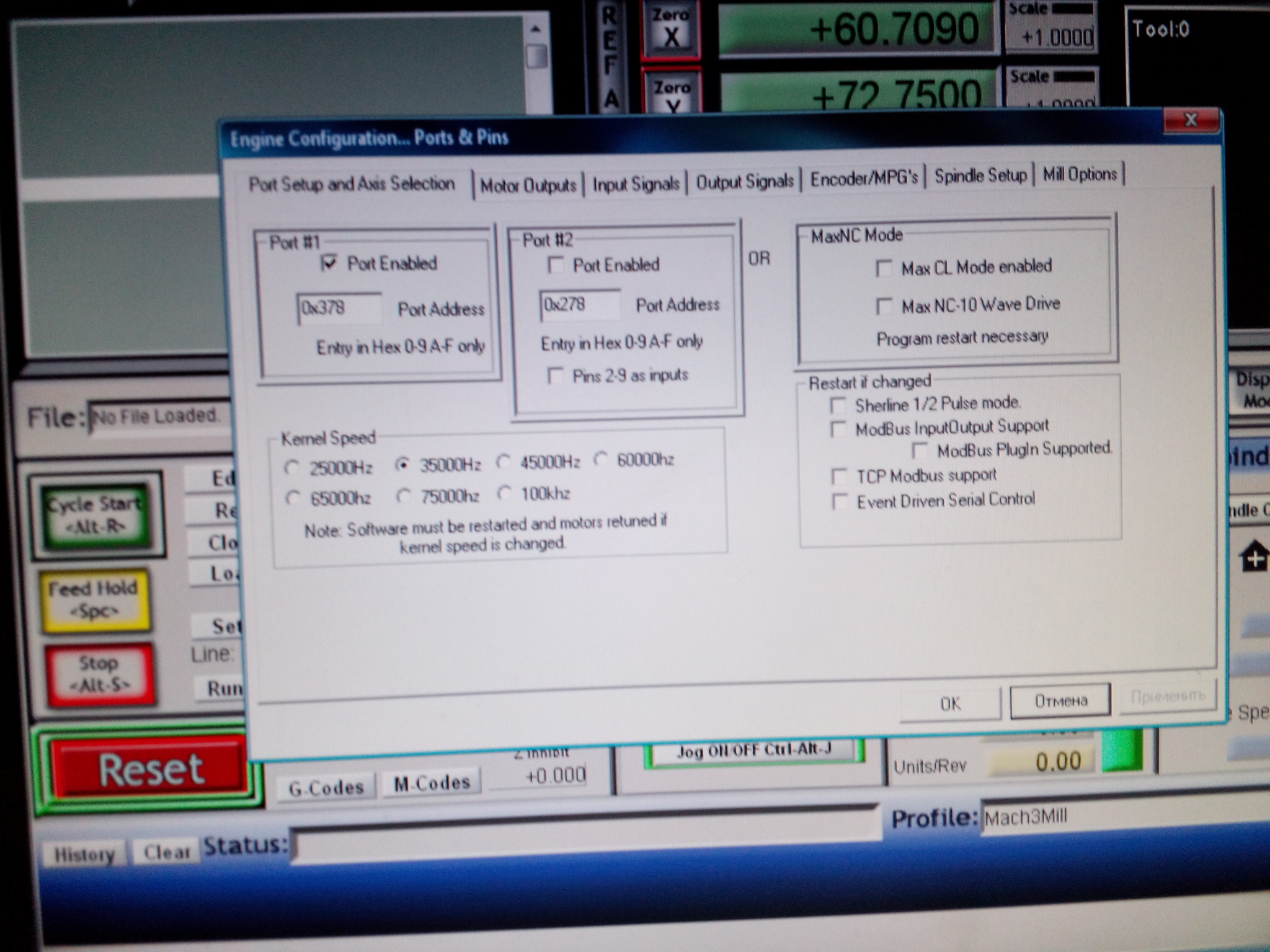

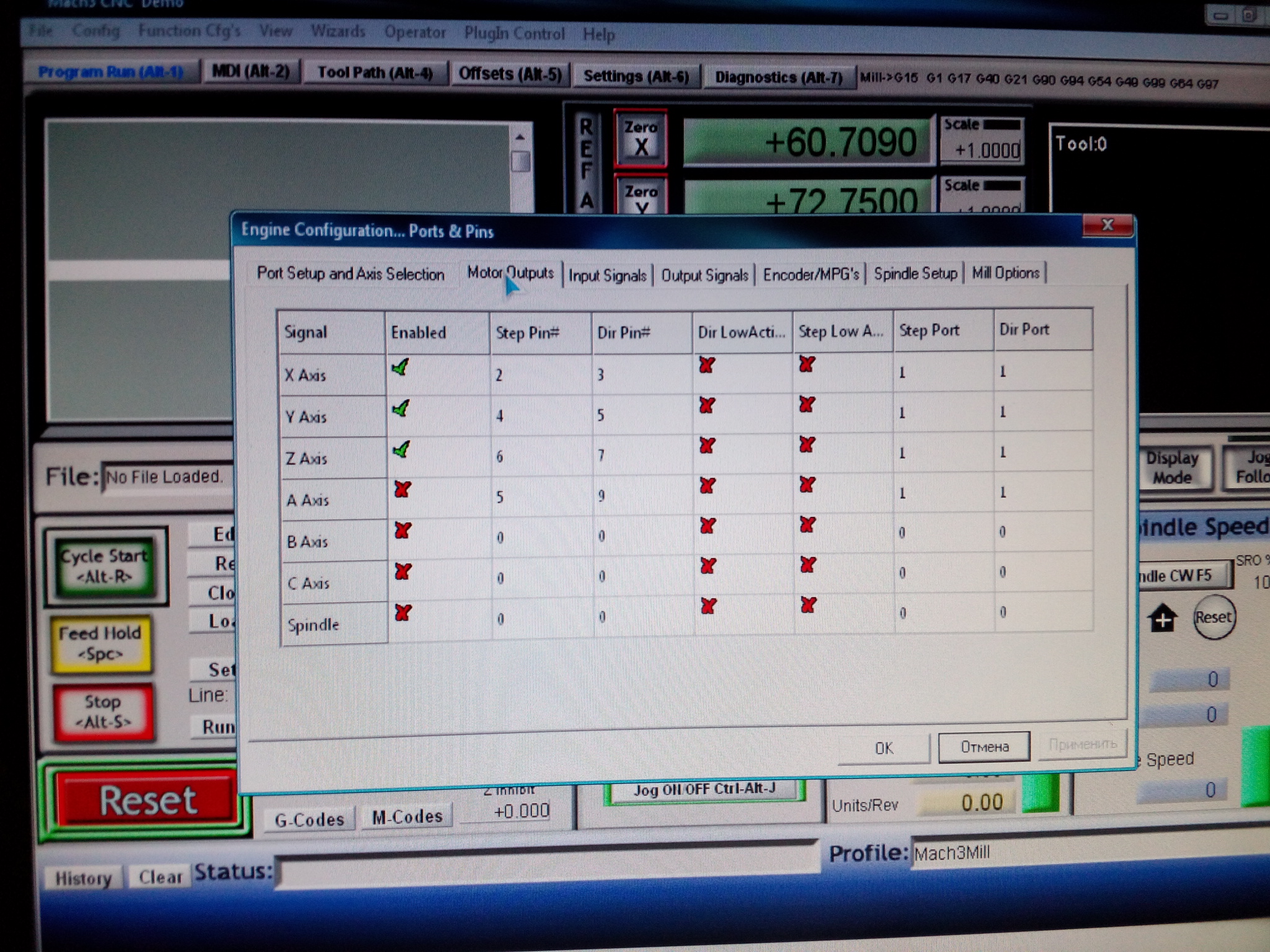

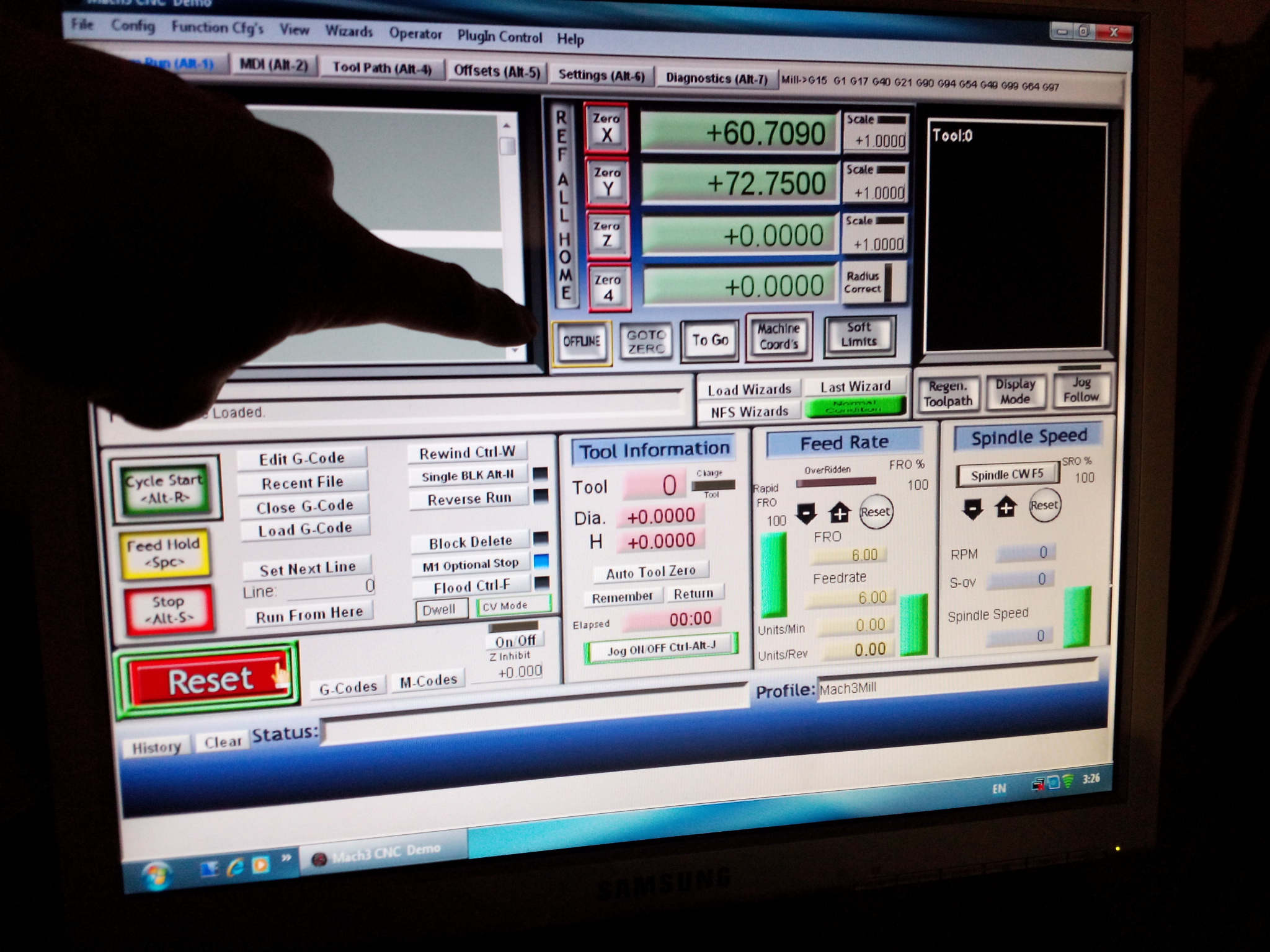

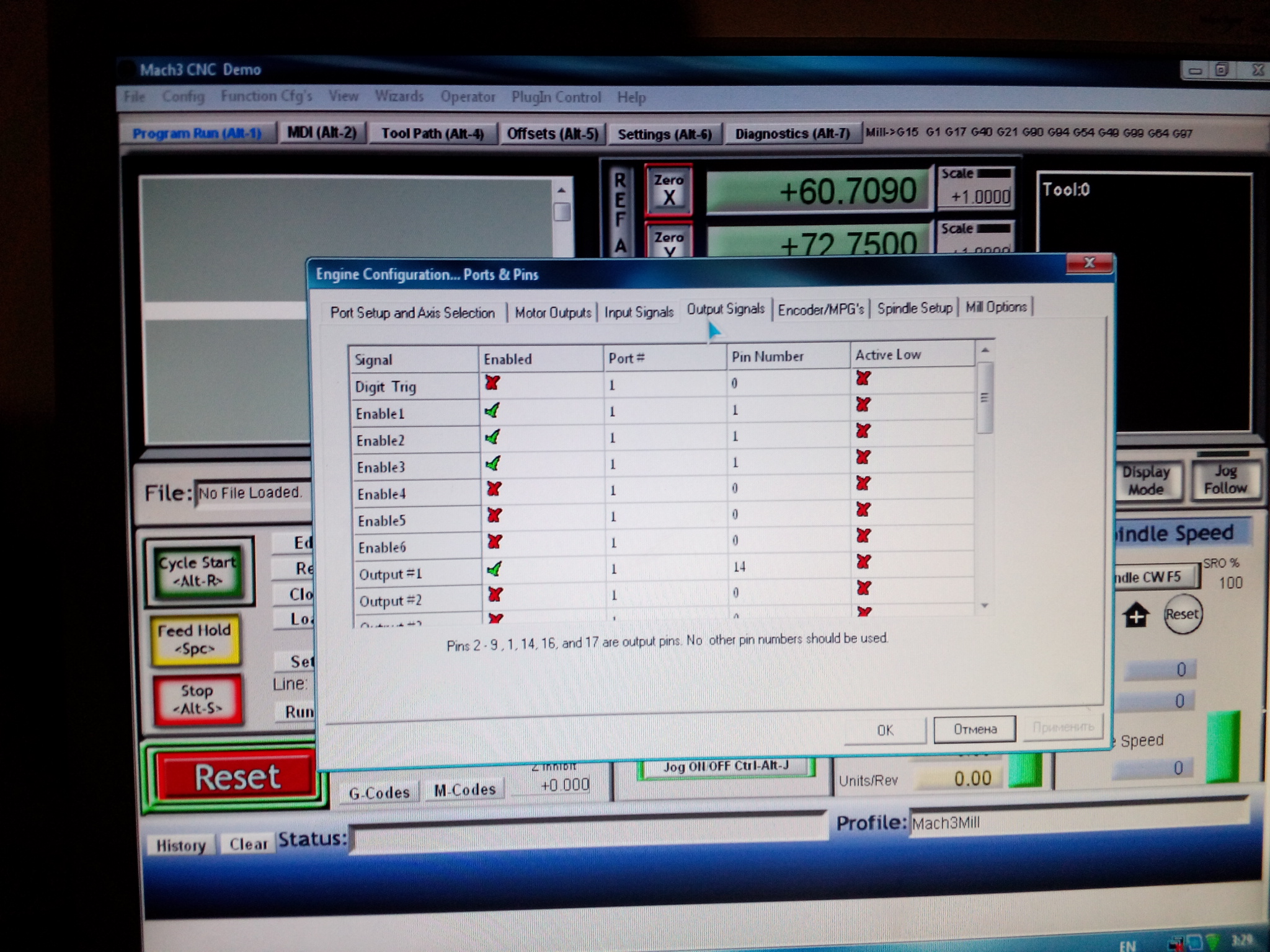

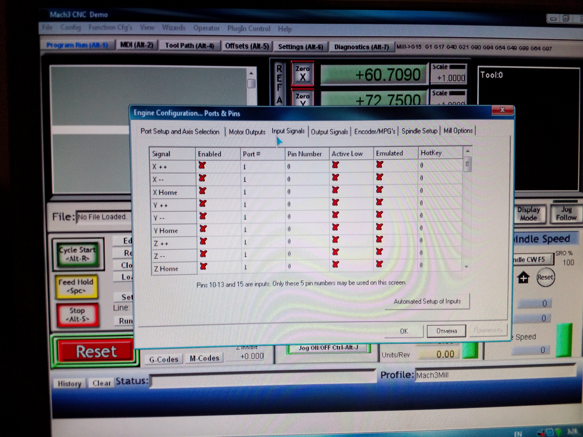

Настройки сделал, все как по ссылке на посту #19. Чет не фиксируется RESET. Фиксируется, только когда нажать офлань(фото прикрепляю. А именно когда офлайн мигает желтой рамкой, только тогда фиксируется RESET).
Также прикрепляю фото настроек. Может что не так сделал. где смог ошибиться?
Если все верно, осталось только пробовать менять сом на общий плюс.

Перекинул на СОМ общий плюс. RESET начал фиксироваться. Шд тоже начал реагировать. Но не крутиться, а только реагирует на стрелки клавиатуры, похоже один шаг делает в ту и эту сторону. Только по одному разу. Если пару раз нажимать в одну сторону, нет реакции, только первый один шаг в сторону.
Ещё ситуация такая, на драйвере горит зелёная лампочка. При нажатии на клаве направо загорается вторая зеленая, если налево, горит только один.

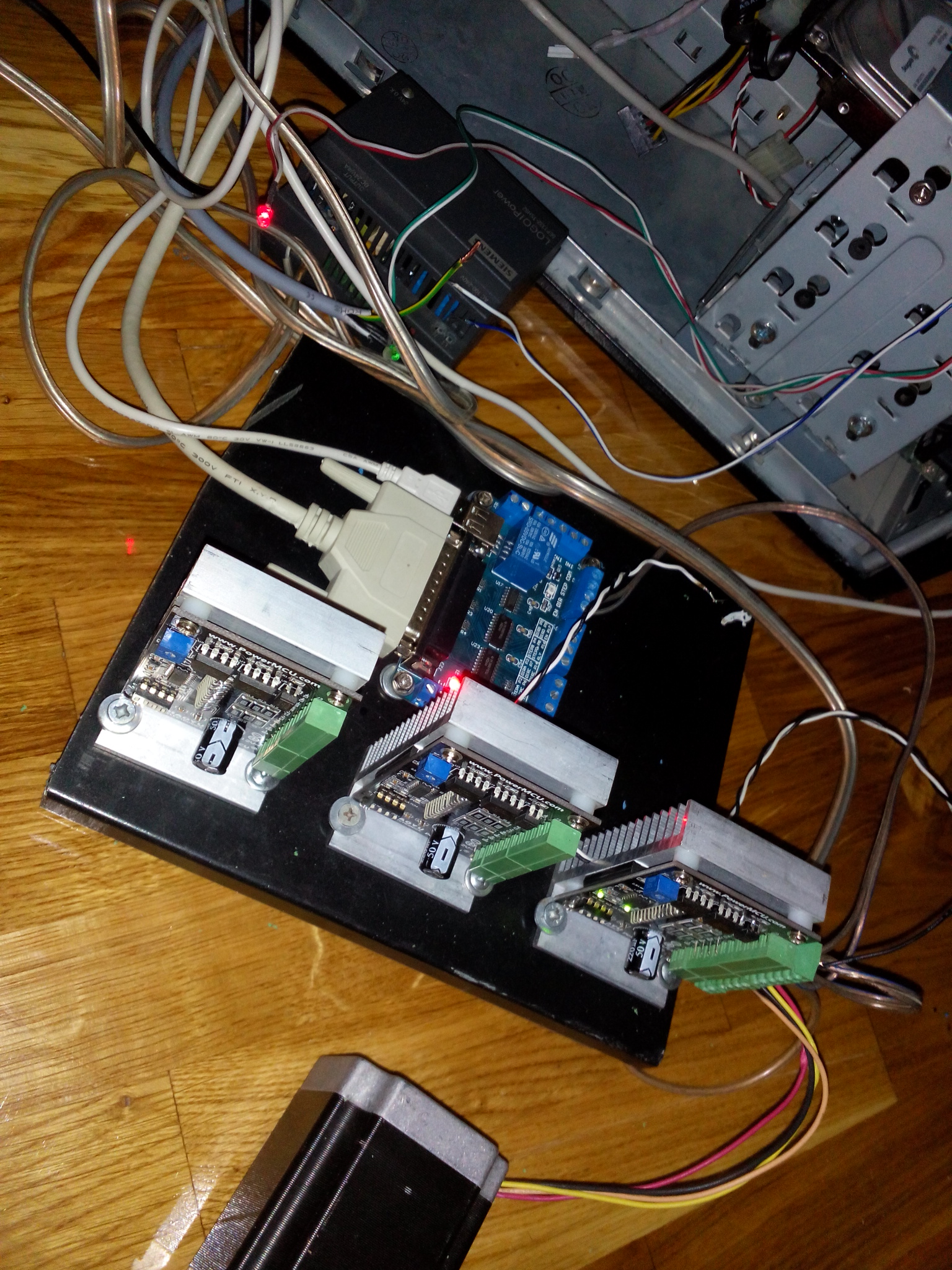

И ещё что заметил. На опторазвязке Без юсб горят красные диоды, когда вставляют USB, лампочки начинают гореть ярче. О чем это говорит?

Вся беда решилась. Е-стоп вместо 13 поставил 14.
Крутит в разные стороны, но медленно. Скорости появились, в мотор тюнинг можно регулировать...

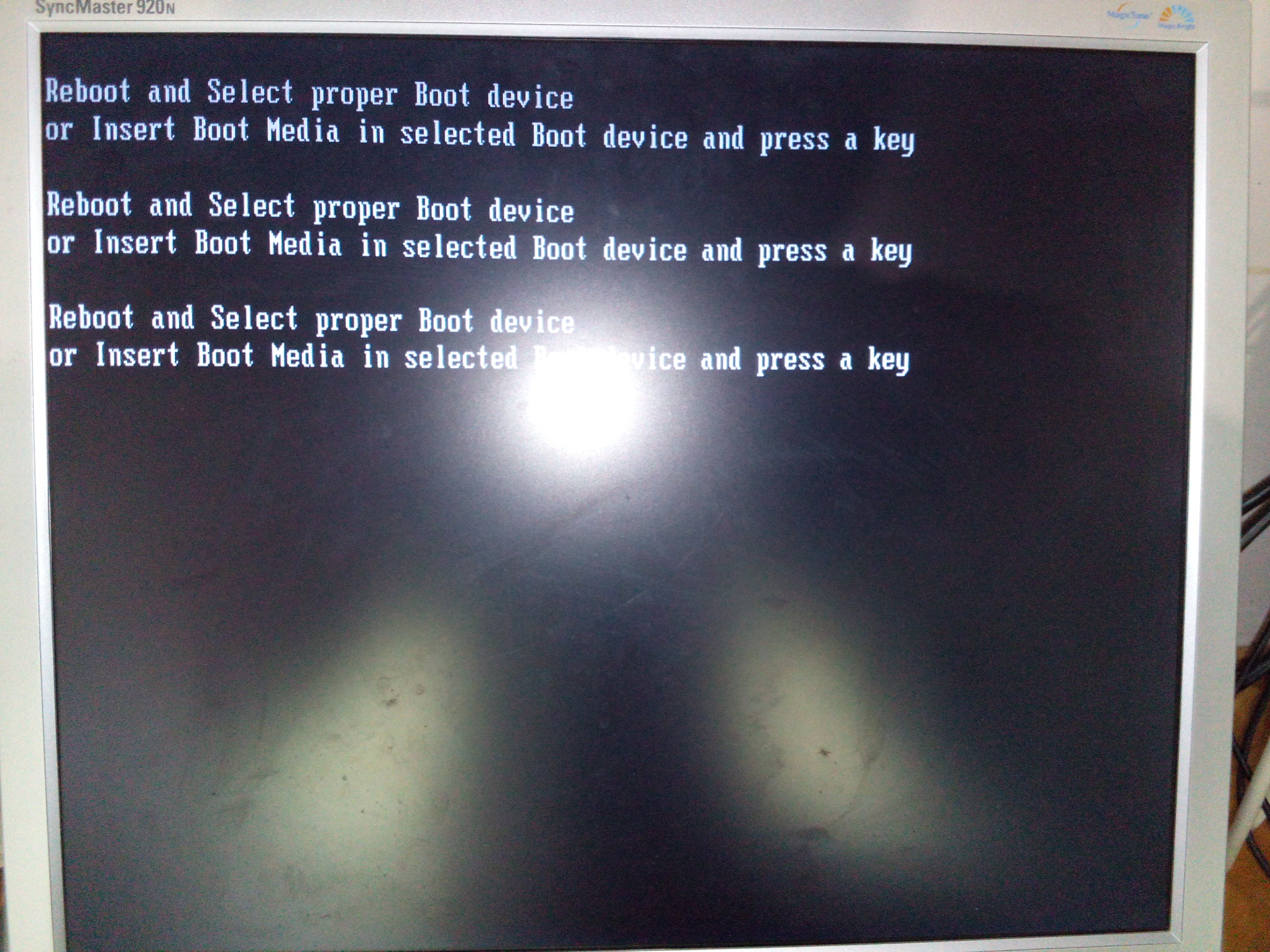

Когда комп не включён, И USB и ЛРТ соединённые, на оптоплате горят две диоды ярко красно. В таком положение. Комп не загружается, выдаёт ошибку и чёрный экран.
Но если от соединит USB, и заново запустить, то виндовс нормально грузится. И непонятная ситуация, с отсоединеным юсб, при включенном компе на оптоплате продолжает гореть обе красные диоды, но не много тускло... Может ошибка какая то в коммутации?

в биосе в приорите первым стоит запуск с ЮСБ носителя
если его нет комп запускает винч, если флешка воткнута он пытается с неё запустить операционную систему
либо замени в биосе либо просто не оставляй флешку
в самом биосе ищи такое меню как: BOOT DEVICE PRIORITY
первым выстави свой жёсткий диск на котором стоит ВИН

Флешки нету, юсб питает плату опторазвязки. Когда её от соединить почему продолжает гореть? ЛРТ может питать?

Нет. На этой плате питание части с опторазвязкой только по USB.

По USB проблему решил в BOOT, приоритет поставил на HDD. Теперь ничего не отсоединяется, грузится нормально!

У меня дома тоже светодиодные лампы тускло светятся, после отключения. Но тут причина в другом. Помимо ЮСБ, плата наверное питается и ЛРТ, то есть на управление питание с ЮСБ, а с ЛРТ питание самой платы. Сперва думал это из за общего плюса так, но нет. Все от соединил, все тоже самое, горят тускло без юсб. Это наверное нормально. Первый опыт есть. С трудом большим)))) :oops:

Силвер писал(а):Перекинул на СОМ общий плюс. RESET начал фиксироваться. Шд тоже начал реагировать.
Финальную схему подключения вложи плиз. А то не хочется по граблям скакать, когда такая же плата приедет.

Схема подключения точно как на посту #23,
Только на драйвере ещё на "enable +" идёт провод от СОМ с оптоплаты. Т.е. то что является общим плюсом идущий с СОМ(dir+,clk+ (он же ccw+ или pul+ либо step+) и еnb+.
Понял?. Если нет набрасаю завтра.

На выходах LPT всегда присутствует от +3,5 до 5 вольт.
Вероятно, этого хватает для т.н. "паразитной" засветки светодиодов.
Но основное питание плата получает именно от USB.
