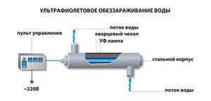

news296.jpg (2280 просмотров) <a class='original' href='./download/file.php?id=87192&mode=view' target=_blank>Загрузить оригинал (37.69 КБ)</a>
С этим, точно не протухнет.

Карабас писал(а):С этим, точно не протухнет.
Зато от ультрафиолета самой СОЖ может стать плоховато :)

aftaev писал(а): СОЖ может стать плоховато
Обоснуй.

Карабас писал(а):Обоснуй.
Ультрафиолет многое что разрушает. Ультрафиолет денатурирует(изменяет/разрушает) белки - от того бактерии и дохнут.
Из википедии:
Многие полимеры, используемые в товарах широкого потребления, деградируют под действием УФ-света. Проблема проявляется в исчезновении цвета, потускнению поверхности, растрескиванию, а иногда и полному разрушению самого изделия. Скорость разрушения возрастает с ростом времени воздействия и интенсивности солнечного света. Описанный эффект известен как УФ-старение и является одной из разновидностей старения полимеров. К чувствительным полимерам относятся термопластики, такие как, полипропилен, полиэтилен, полиметилметакрилат (органическое стекло), а также специальные волокна, например, арамидное волокно. Поглощение УФ приводит к разрушению полимерной цепи и потере прочности в ряде точек структуры.

Очень внимательно прочёл, 2 раза. Где тут про СОЖ написано не нашёл.
