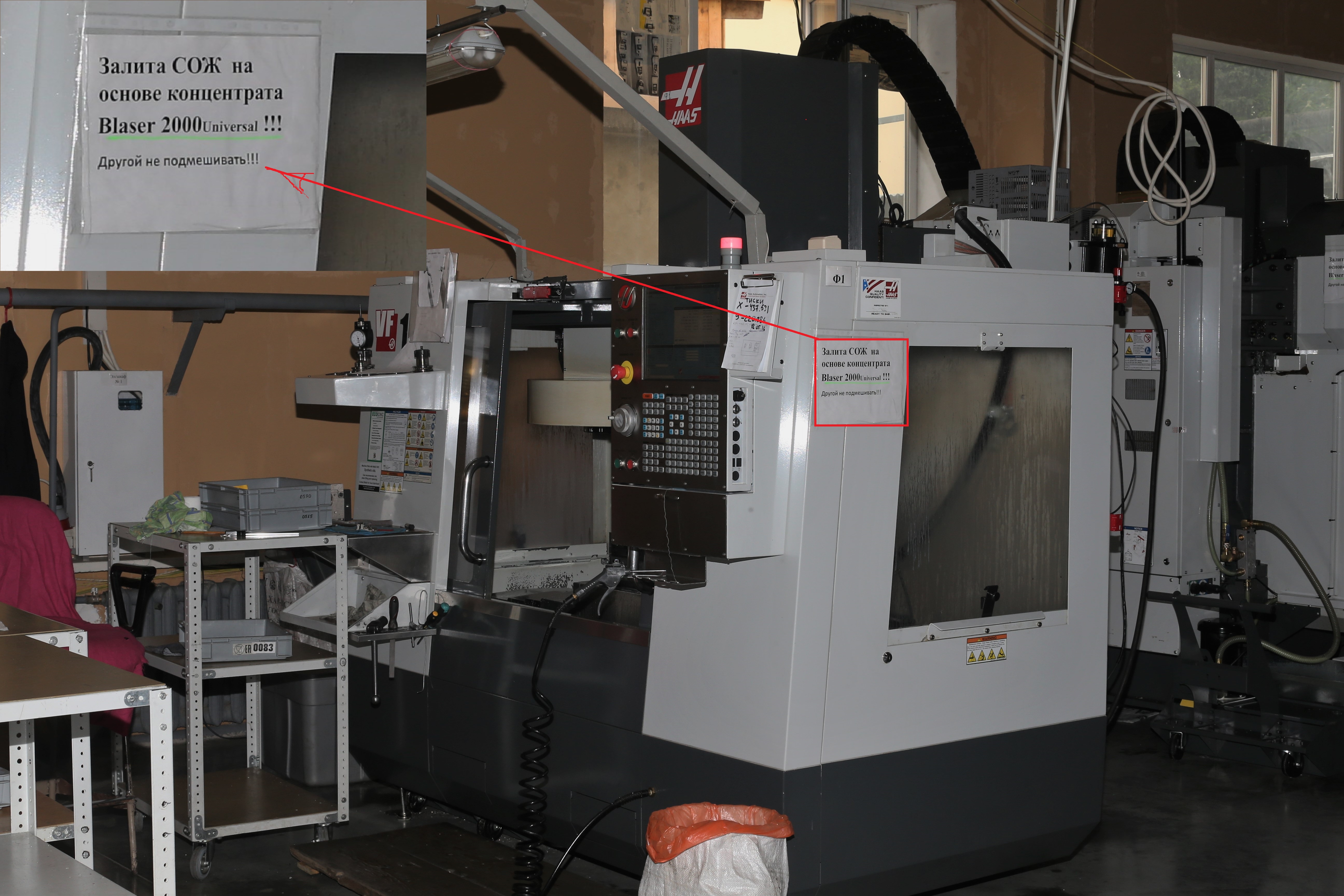

Мы блэйзер используем. И не замерзает, если металл холодный. В смысле не портится.
Но на алюминии всё равно налипаний не избежать.
На этих станках обрабатывают преимущественно Д16Т, иногда АМГ6 с АД31Т (30058 просмотров) <a class='original' href='./download/file.php?id=80834&mode=view' target=_blank>Загрузить оригинал (2.31 МБ)</a>
Титан отлично.
Фото сделано в гостях у компании 3-D ФОРМ.
