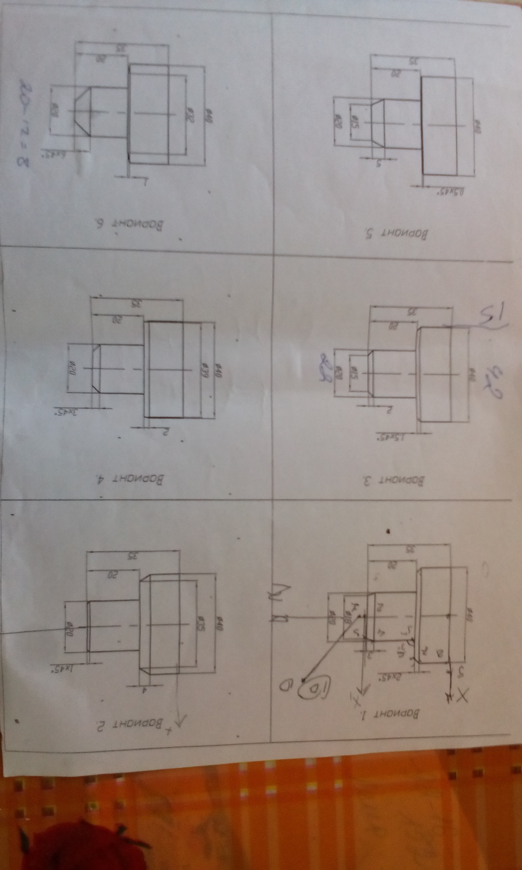

M4. S1000
G91
U9. F200
W-3. U1. F200
W20. X2. F150
U1. F100
W-2. U2. F100
W-15. U1. F100
U2.
XO. Z0. G1. F1000
M5. V30
переправил,всё равно ничего не делает

smart1guy писал(а):XO. Z0. G1. F1000
буква (после X) вместо цифры...

мне бы какой то простенький пример.что б его разобрать

вот по этим чертёжикам (2315 просмотров) <a class='original' href='./download/file.php?id=78630&mode=view' target=_blank>Загрузить оригинал (1.11 МБ)</a>

Режим движения не задан. G0, G1 ...
Верней, задан, но где-то в конце.
G91 можно убрать, это для других систем.

так,теперь понятно..где то еще минусы надо поменять

попробуй этот код, типичный для токарника
специально урезал для тебя
G0 X1000 Z1000
G0 X40 Z1.5 T030303
G97 G95 S800 M3 M8
G0 X40 Z1.5
G0 Z-0.7
G0 X38.1 Z-0.7
G1 X36.6 Z0.1 F0.05
G0 Z1
G0 X39
G0 Z-1.5
G1 X37.87 F0.2
G2 X35.5 Z0.0 L1.5 F0.1
G1 X-1.6 F0.2
G0 Z1
G0 X37.95
G1 X37.87 Z0 F0.5
G1 Z-32 F0.1
G0 X40
G0 X1000 Z1000
M2

спасибо конечно,но не подойдёт ни в какую,там где то фото есть.вот это детальки со второго занятия
