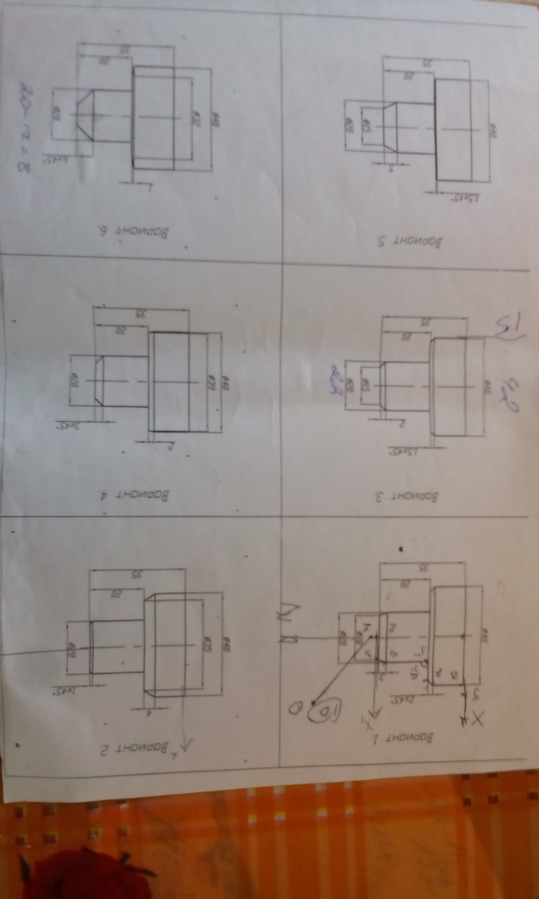

В КОНЦЕ СТРОКИ КОМАНДЫ ТОЧКУ СТАВИТ НУЖНО? ЧТО ТО У МЕНЯ НЕ ТАК ПОЛУЧАЕТСЯ,шпинедель запускается,кадры перебирает-но операций не совершает

smart1guy писал(а):КОНЦЕ СТРОКИ КОМАНДЫ ТОЧКУ СТАВИТ НУЖНО
нет
покажи код

переправил,всё равно ничего не делает
Сообщения: 8167
Репутация: 1589
Re: StepperCNC
Сообщение nkp »
smart1guy писал(а):XO. Z0. G1. F1000
буква (после X) вместо цифры...

блиин.41 год дядьке,а нифига не получается :hehehe:
вот по этим чертёжикам (2706 просмотров) <a class='original' href='./download/file.php?id=78630&mode=view' target=_blank>Загрузить оригинал (1.11 МБ)</a>
Re: StepperCNC
smart1guy писал(а):фмгня какая то получилась
точки после команд G1 M3 M30 M5 не нужны, после F тоже не обязательно.
вообще точки в коде, это только чтобы указать десятые или сотые доли чего-то, например G1 X10.3 Z-12.5 F50.2
хотя есть станки у которых точка при указании координат обязательна, (есть у меня такой)
объясню почему, у них исчисляется не как у тебя в ММ, а в микронах, тоесть если я укажу Х500 без точки, для станка это равнозначно Х0.5

Re: StepperCNC
Режим движения не задан. G0, G1 ...
Верней, задан, но где-то в конце.
G91 можно убрать, это для других систем.

Re: StepperCNC
попробуй этот код, типичный для токарника
специально урезал для тебя
