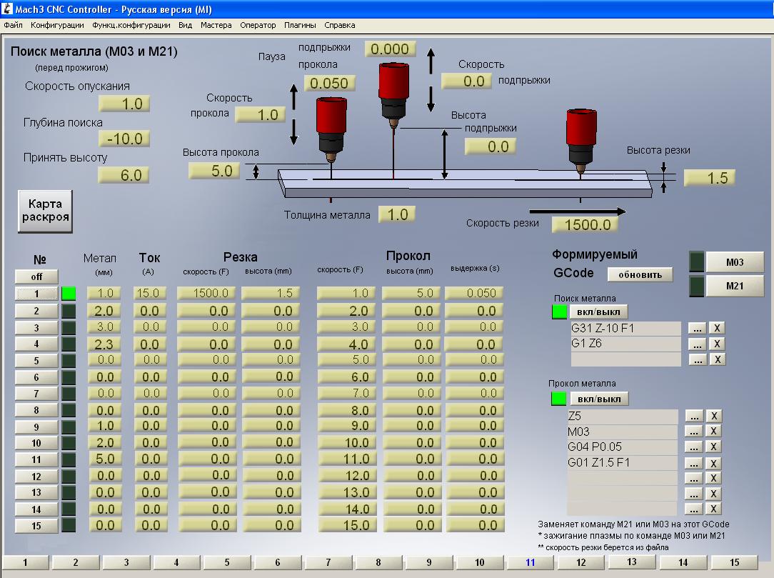

giraf_79 писал(а):тогда как расстояние пламени регулировать
Ручками. Покрутил ручку плазматрон поднялся.
giraf_79 писал(а):автоподжиг придумать?
Поджиг идет после того как "нашли" металл. Потом плазматрон подымаеся с тарелочкой н высоту прокола, поджигается и отпускается на резку.
Т.е, руками приподнял иль опустил плазмотрн относительно листа в зависимости от ее толщины???

giraf_79 писал(а):как его находим?, какой системой?
В Маче G31 если е ошибаюсь. Поиск металла отдельная тема.
1. Тарелочка уперлась в метал - сработал концвик. Значит нашли маталл
2. Подняли на высоту прокола 10мм
3. 3ажгли плазму
4. Пауза для прокола
5. Отпускаем резак ниже точки металл(чтоб он мог плавать).
giraf_79 писал(а):если с тарелочкой значит емкостный датчик с ситемой чтоль установлен?
Механический ТНС это когда под плазматроном тарелочка, которой он скользит по металлу.
giraf_79 писал(а):н высоту прокола!, значит до концевика который отключает ШД и зажигает плазму?
Высота прокола дляразной толщины может меняться. Мало того для толстых добовляется высота подпрыжки.
Re: Вопросы по пламенному раскрою металла...
giraf_79 писал(а):Т.е, руками приподнял иль опустил плазмотрн относительно листа в зависимости от ее толщины???
Высота резки практически одинаковая для разных толщин. Мехнический ТНС раз установили поехали.
С ТНС приколов много. Дырку поймал, провалился резк и его оторвало :) Сопла износились ТНС начал гнать. Видел как на импортной плазморезке оператор после долгой работы выбросил ТНС.
giraf_79 вот тебе картинка чтоб хуже спалось :hehehe:
Мач.JPG (3869 просмотров) <a class='original' href='./download/file.php?id=3233&mode=view' target=_blank>Загрузить оригинал (145.43 КБ)</a>

aftaev подскажи пож-та а мач-3 русская версия как на картинке выше для плазы где мож купить? или раздобыть?, демо у меня установлена но там такой картинки нет! :?:
giraf_79 писал(а):aftaev подскажи пож-та а мач-3 русская версия как на картинке выше для плазы где мож купить? или раздобыть?,
Нигде, я дела ее для себя. И сделал так что если кто сопрет она при запуске ошибку выбрсит :)
giraf_79 писал(а):у меня установлена но там такой картинки нет!
кто мешает самому картинки нарисовать.

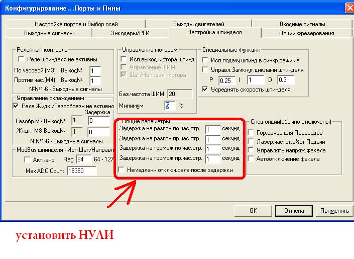

Ребят, подскажите... глюк с МАСН3, не могу побороть. Суть в том что как писалось ранее включаю плазму командой М3, при этом на порту "n" появляется сигнал, и мы поехали цикл реза крутить. Тут всё ОК, отладили, работает. Далее цикл реза по программе оканчиваем командой М5 (остановить вращение шпинделя), а вот сигнальчик с порта "n" снимается через пару секунд. В итоге возникает неприятная ситуация, когда плазмотрон как бы приехал на финиш, дуга горит а портал стоит... тут ситуация развивается в 3-ъх сценариях... все они некорректны. Так вот вопрос - где в этом маче настройки что бы при получении им команды М5 - сигнал снимался с порта сразу а не через несколько секунд... перерыл все что знал - не нашел. Помогайте плиз!!!
Мач.JPG (3617 просмотров) <a class='original' href='./download/file.php?id=4559&mode=view' target=_blank>Загрузить оригинал (76.05 КБ)</a>

aftaev - Спасибо еще раз!!! Всё заработало. Осталось причесать для гламурного вида. Пытался снять видео, паршиво вышло, общего освещения мало было. При случае - исправлю это упущение.
