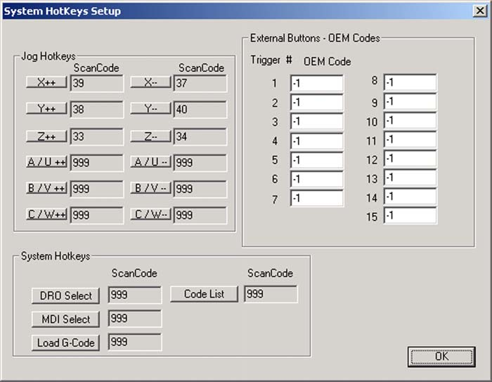

Нужна помощь!!! Можно ли через LPT или COM порт включить продолжение выполнения программы после останова по команде М00?
Код кнопки ПУСК - 2282,но куда его воткнуть? Пробовал ОЕМ тригера, не работает,INPUT# 1-4 тоже не хотит.
Re: Нужна помощь по Mach3
Может можно использовать DoOEMButton(CycleStartButton)?
Хороший вопрос... Можно наверное через VBScript...
Хотя, вот тут ты пробовал вставлять свой код: Config>System Hotkeys - External buttons?
Mach3 OEM Buttons.png (3649 просмотров) <a class='original' href='./download/file.php?id=3256&mode=view' target=_blank>Загрузить оригинал (183.54 КБ)</a>
Сообщение SP_Gen »
Спасибо, сейчас пойду пробовать .Сегодня отпишусь о результатах.
SP_Gen
Сообщения: 15
Зарегистрирован: 18 ноя 2011, 16:45
Сообщение SP_Gen »
Увы ,не получается.У меня код получается 2282 при определении комбинации нажатых клавиш ALT+R. Порт не реагирует. Что еще можете посоветовать?
