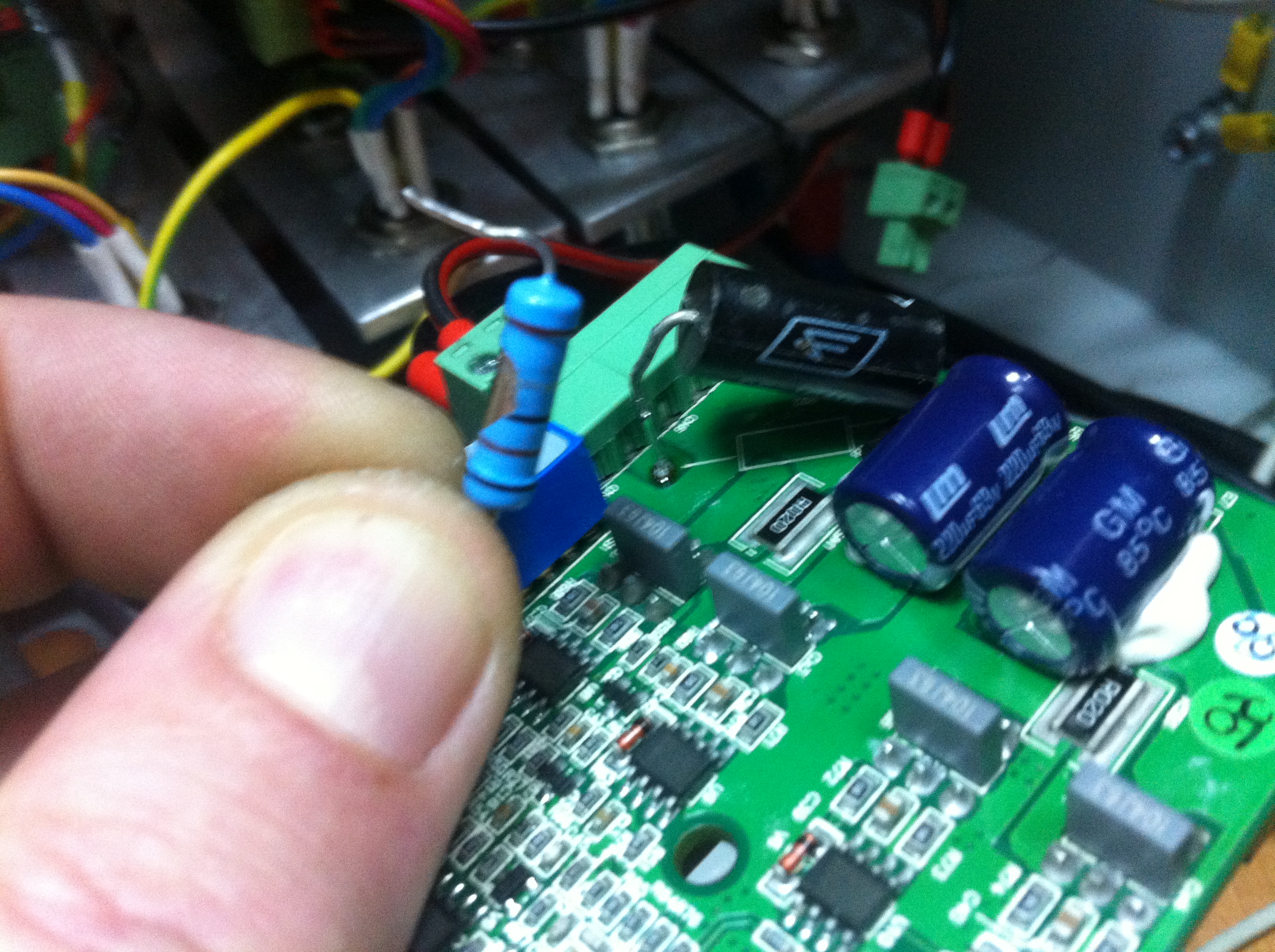

Наконец-то пригласили забрать полевики...
Перед тем ехать за ними,понес плату людям,которые занимаются производством всяких девайсов и вооружены раскладчиками ,печами,микроскопами(обещали аккуратно выпаять и впаять)
И пока нес увидел то,что сразу не досмотрел.
Разрушился резистор,который стоит на входе +питания (голубой)...облупилась краска.
Померял - 68 ом в не выпаянном состоянии.Одолели сомнения :thinking:
Вскрыл рабочий драйвер - 1 ОМ китайского тестера.
Выпаяли - обрыв. Впаяли что было под рукой ( у них таких гигантских габаритов нормального ничего не было).
Работает :o
Вижу по Вашим фото,что у лидшайна выходные каскады аналогичны.
Диагностика (спасибо за ссылку на мануал подробный) - перегрузка по току была.
На фото все видно
Буду рад,если это еще кому-то поможет ;)

pup
Сообщения: 673
Репутация: 11
Re: Драйвера Leadshine ...убил наверно
Сообщение pup »
или говнорезистор?
хм. один драйв на 6600 удалось полечить заменой резистора и одного из диодов
а вот теперь вопрос: если резистор ставить более мощным, что будет гореть?
Константин23
Сообщения: 470
Репутация: 62
Откуда: Krasnodar
Сообщение Константин23 »
Не,это криворукость электрика :roll:
Думаю ,что его задача - спасти транзисторы.Спас вроде.
Хотя не знаю.
Высказывались тут про разгон драйверов :thinking: ,но по напряжению.
Эти ключи 50в\40А.

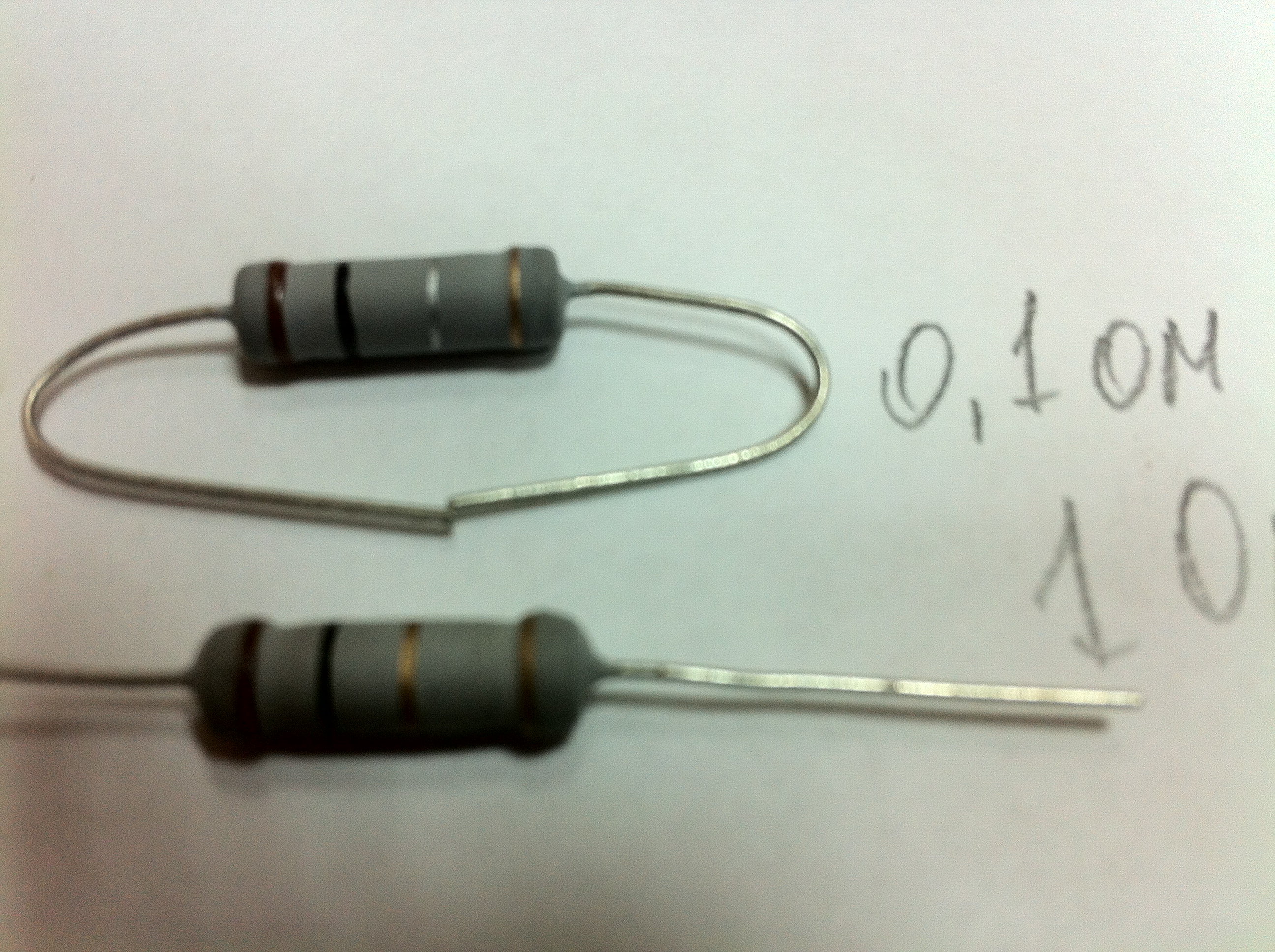

Константин23
Сообщения: 470
Репутация: 62
Откуда: Krasnodar
Эммм...стоп)
Про резистор....Забыл написать сразу про эксперименты свои.
Померял на рабочей плате впаянный - 1 ом.
Поставил 1 ом. Движок крутится ,но примерно,через 80мм (по мачу) останавливается и срабатывает защита(редко моргает красный).
Сбрасывается питанием драйвера.
Почесал репу,выпаял из девственного :hehehe: драйвера и пошел к тем,у кого сурьезные приборы есть. Померяли выпаянный - 0.1 Ом.
Впаял 0.1 Ом(2Вт) - все стало нормально.Такое ощущение что он работает как шунт - если больше номинального,то вырастает ток через ключи и срабатывает защита по току(судя по мануалу).
pup
Сообщения: 673
Репутация: 11
Сообщение pup »
думаю, китайский тестер тоже бы показал на выпаянном 0,1Ом. или там совсем китайский? можно было еще по цветовой маркировке понять. ну или сделать контрольный замер после впайки - чтобы было как на здоровом.
raddd
Сообщения: 1521
Репутация: 540
Откуда: Беларусь Минский р-н
Сообщение raddd »
Надо сначала щупы померять.))) а потом отнимать от измеряного...

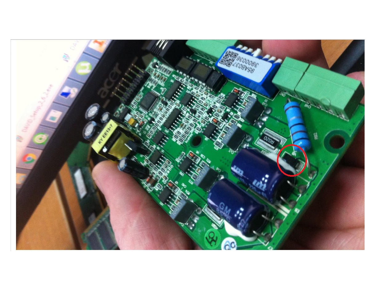

ЭЛЕМЕНТ v9 vx 0114 ОТМЕЧЕН КРАСНЫМ (3073 просмотра) <a class='original' href='./download/file.php?id=80770&mode=view' target=_blank>Загрузить оригинал (1.32 МБ)</a>
Всем доброго времени суток!! В 25 посту сказано, что обрыв резистора-(? его наминалы) и его заменили ближайим попавшим по руку так я понял. В этой же теме пост 12/13 видно на снимке те-же резисторы, если посмотреть по полоскам то это резстор наминалом 1,8 kom 20% стоит в цепи питания драйвера как добавачное сопротивление. Напряжение питания драйвера 20 - 45v это указано в рукаводстве.Напряжение снимаемое срезистора это ? один - можно псчитать при напяжении 20v и токе нагрузки 5 mA напряжение будет 11v, а при напряжении 45v и той же нагрузке будет 36v. Вопрос 2, что за элемент- V9 стоит рядом с этим резистором под маркеровкой VX 0114 .С резистора напряжение полжительной полярности поступает на стбилизатор напряжения от которого питается драйвер если посмотреть визуально. Элемент V9 стоит в цепи питания, одной ногой на плюс питания у резистора другой на общий, можно предположить что это стабилитрон но тогда на какое наряжение? У меня тоже точно такой же драйвер Leadshine 442 но элемент V9 звонится как перемычка. А это значит КЗ но драйвер имеет защиту по току, от перенапряжения и КЗ,если ваерить китайцам.Я пробовал подавать 24v без элемента V9 диоды загораются и гаснут. Э говорит о том что зощита вроде как есть.С элементом диоды не горят и это понятно. 24V я думаю это много по этому драйвер уходит в защиту и диоды гаснут. Если предположить что на блок питания драйвера идет 12v а нагрузка у нас постоянная, при питании драйвера от максимального напряжения 45v ( рекомендуемое изготовителем 36v или 27v в нагрузке согласно схемы) токе 5mA добавачном сопративлении 1800 om напряжение на нагрузке будет 36v.
Я думаю здесь лучше будет работать стабилизатор напяжения а не стабилитрон. И вконце Может кто знает что это за стабилитрон.Всем спасибо!!
Константин23
Сообщения: 470
Репутация: 62
Откуда: Krasnodar
Голубой - это 0.1 Ом, как оказалось. Там в полосках какая-то не учитывается.Я писал в 29-м посте.
Если 1 Ом поставить,то работает не долго и срабатывает защита по току.
А рядом (у меня он V8 называется) не знаю чо это :thinking: Звонится как диод.Написано VX 0910.Гугль предательски молчит.
Верхний поставил 0.1 (3066 просмотров) <a class='original' href='./download/file.php?id=80775&mode=view' target=_blank>Загрузить оригинал (2.06 МБ)</a>
Vlad1M
Сообщения: 30
Зарегистрирован: 04 окт 2015, 12:35
Настоящее имя: Ковалев Владимир Михайлович
Откуда: Казхстан
Сообщение Vlad1M »
На снимке выше полски 1.коричневая 2.черная 3.серебро 4.серебро = 1om 10%
На снимке пост 32 резистор видно синий и 5 полосок рядом красный кружочек это элемент V9 VX 0114
Эда добавочный резистор и через него питается блок питания драйвера его функция погасить напряжение на блок питания драйвера
элемент V9 как стабилитрон или "стабилитрон" VX 0114 что это я не знаю в нете не нашел нечего.
Снимок пост32 это копия 13 поста снимок пост 25 едентичны
Стабилитрон звонится как обычный диод

raddd
Сообщения: 1521
Репутация: 540
Сообщение raddd »
Проверить просто. Подай на драйвер напругу и померь этом стабилитроне напругу. Должно быть около 14.8 вольт.
raddd
Сообщения: 1521
Репутация: 540
Сообщение raddd »
А вообще судя по месту установки... Это или защитный диод от обратного напряжения или супрессор по перенапряжению...
Vlad1M
Сообщения: 30
Откуда: Казхстан
Сообщение Vlad1M »
Я не великий мастер самоучка но если думать о назначении погасить напругу
рабочий диапазон напрежения 20v/45v блок питания драйвера импульсный
от бросков по напряжению не думаю слабоват.
Если 12v запустит блк питания значит драйвер заработает завтра попробую

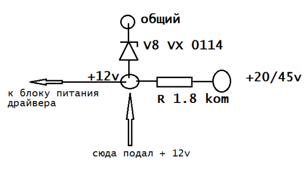

Vlad1M
Сообщения: 30
Откуда: Казхстан
Сообщение Vlad1M »
подача питания.png (3001 просмотр) <a class='original' href='./download/file.php?id=80861&mode=view' target=_blank>Загрузить оригинал (23.66 КБ)</a>
Прошу прощения вышла ошибка элемент не V9 а V8. VX 0114. Элемент V8 удалил и туда подал напряжение 12v
драйвер переморгнул диодиками и загорелся зеленый готов к труду. Это говорит о том что элемент V8 поддерживает +12v.на входе блока питания драйвера.
Теперь что поставить вместо V8 жду подсказок, я думаю туда поставить стабилизатор напрежентя на 12v.
