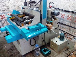

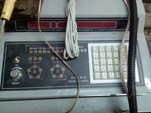

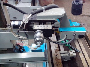

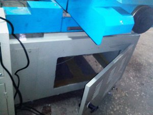

Re: Модернизация DK7740 электроэроз. проволочновырезной
Сообщение AlexKSK »

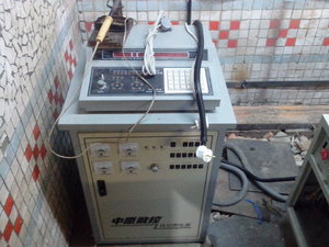

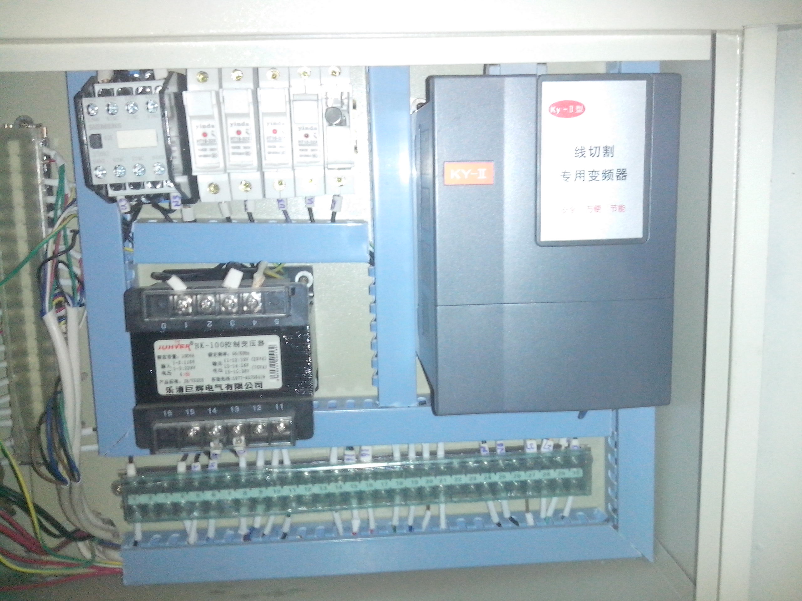

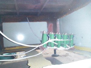

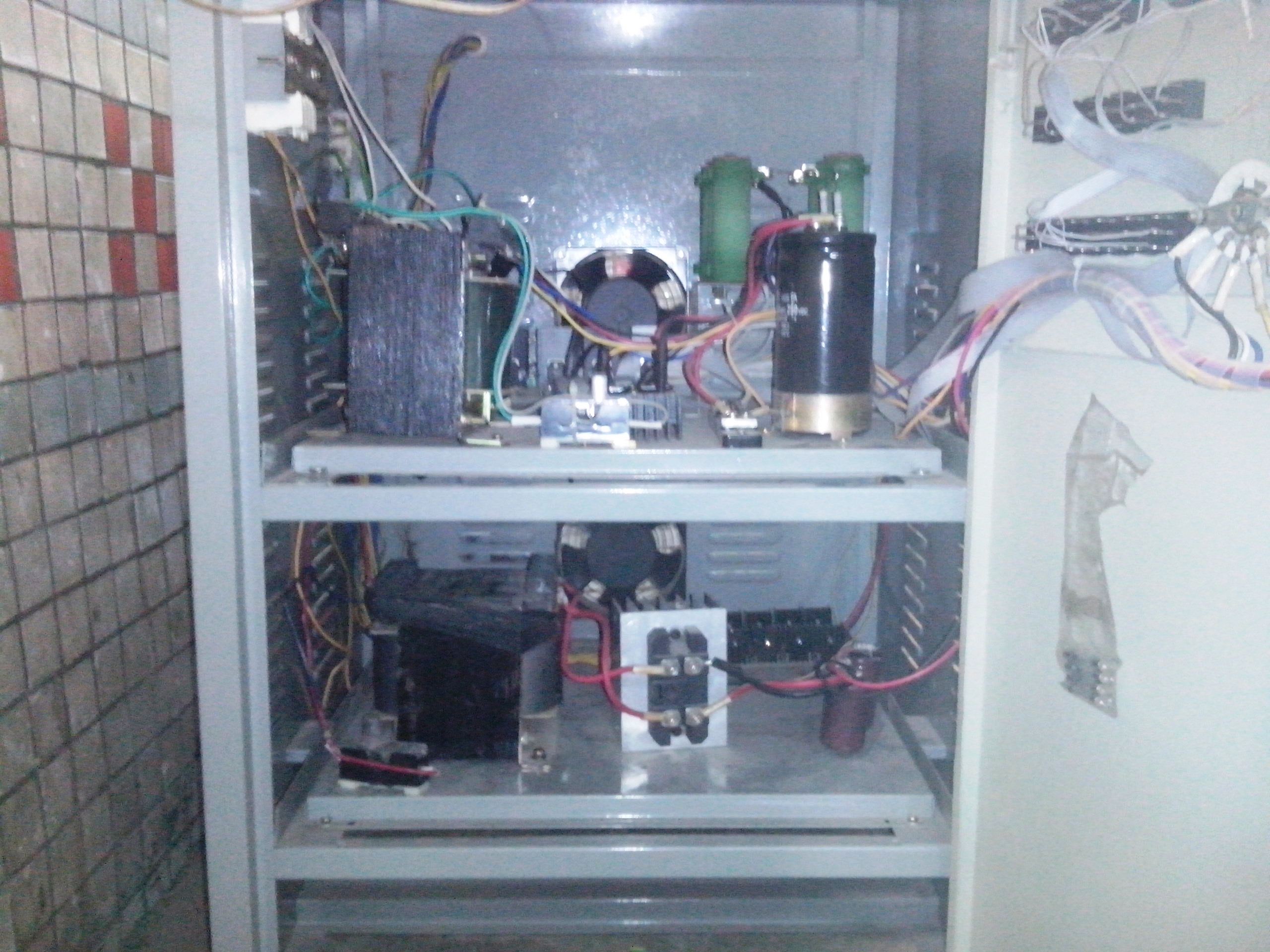

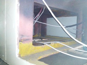

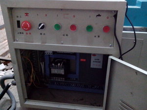

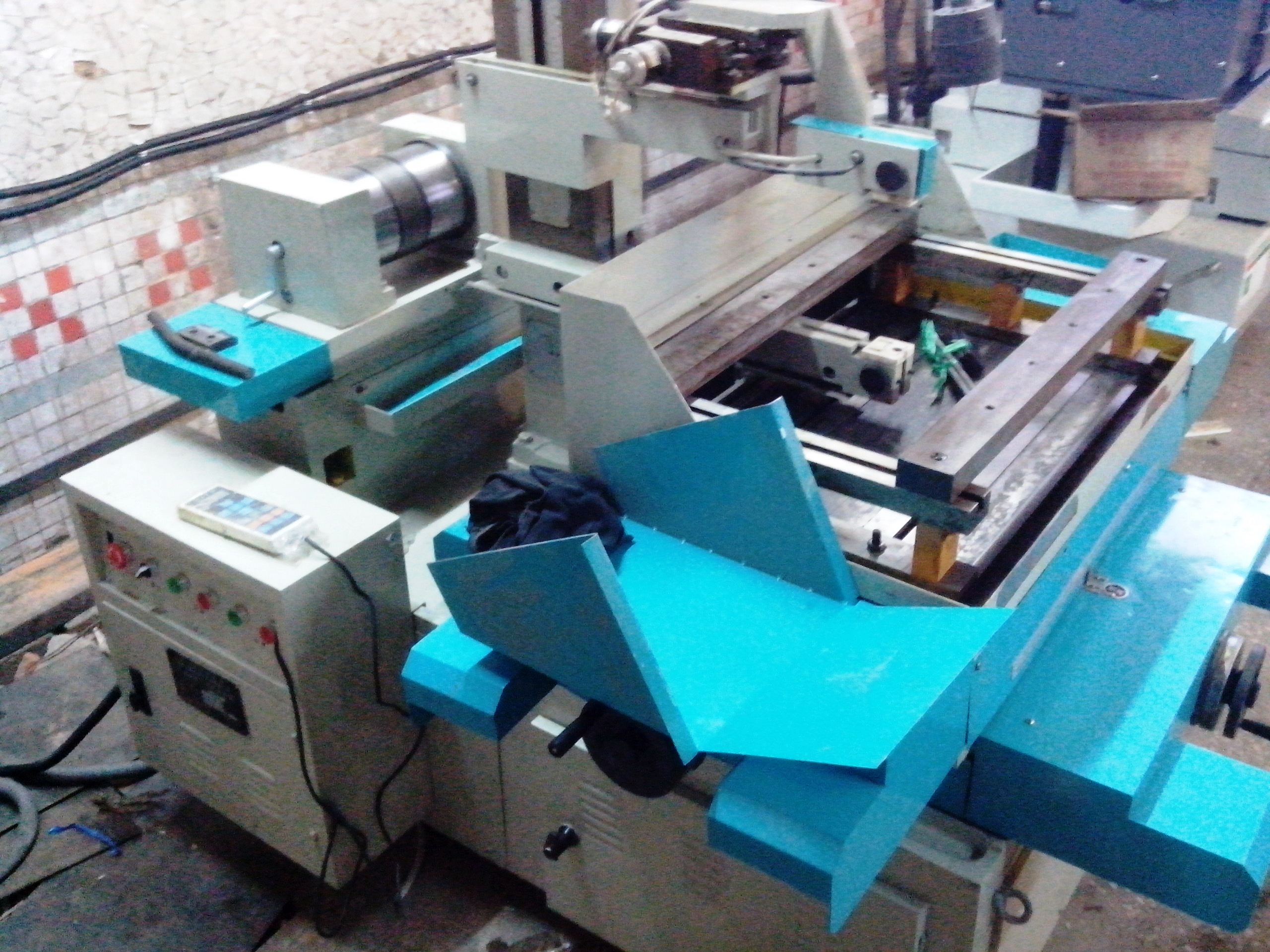

Вот наш станок, если можно посмотрите, чего не хватает, что нужно докупить. И если мы все докупим, во что нам обойдется Ваш приезд, настройка станка (запуск) и обучение нашего работника. Или отправьте мне на почту Ваши контакты (телефон или хоть эл.почту), поговорим нормально.
IMG_20170120_102201.jpg (5979 просмотров) <a class='original' href='./download/file.php?id=100560&mode=view' target=_blank>Загрузить оригинал (711.97 КБ)</a>
IMG_20170120_102241.jpg (5979 просмотров) <a class='original' href='./download/file.php?id=100561&mode=view' target=_blank>Загрузить оригинал (657.8 КБ)</a>
IMG_20170120_102430.jpg (5979 просмотров) <a class='original' href='./download/file.php?id=100562&mode=view' target=_blank>Загрузить оригинал (657.05 КБ)</a>
IMG_20170120_102445.jpg (5979 просмотров) <a class='original' href='./download/file.php?id=100563&mode=view' target=_blank>Загрузить оригинал (695.18 КБ)</a>
IMG_20170120_102516.jpg (5979 просмотров) <a class='original' href='./download/file.php?id=100564&mode=view' target=_blank>Загрузить оригинал (585.43 КБ)</a>
IMG_20170120_102555.jpg (5979 просмотров) <a class='original' href='./download/file.php?id=100565&mode=view' target=_blank>Загрузить оригинал (718.18 КБ)</a>
IMG_20170120_102546.jpg (5979 просмотров) <a class='original' href='./download/file.php?id=100566&mode=view' target=_blank>Загрузить оригинал (648.68 КБ)</a>
IMG_20170120_102703.jpg (5979 просмотров) <a class='original' href='./download/file.php?id=100567&mode=view' target=_blank>Загрузить оригинал (546.35 КБ)</a>
IMG_20170120_102805.jpg (5979 просмотров) <a class='original' href='./download/file.php?id=100568&mode=view' target=_blank>Загрузить оригинал (746.07 КБ)</a>
IMG_20170120_102747.jpg (5979 просмотров) <a class='original' href='./download/file.php?id=100569&mode=view' target=_blank>Загрузить оригинал (464.73 КБ)</a>
IMG_20170120_102752.jpg (5979 просмотров) <a class='original' href='./download/file.php?id=100570&mode=view' target=_blank>Загрузить оригинал (450.79 КБ)</a>
AlexKSK
Сообщения: 8
Зарегистрирован: 11 янв 2017, 15:28
Сообщение AlexKSK »
Моя эл.почта - stalvi@mail.ru, тел.8-910-237-69-35
AlexKSK писал(а):чего не хватает, что нужно докупить.
Вроде все есть.
AlexKSK писал(а):И если мы все докупим, во что нам обойдется Ваш приезд, настройка станка (запуск) и обучение нашего работника.
Цена билета самолета будет как цена пол станка. И этот станок с этим калькулятором мы не запустим. У себя мы этот калькулятор выбрасывали и ставили специальную плату стоимостью под 400баксов.

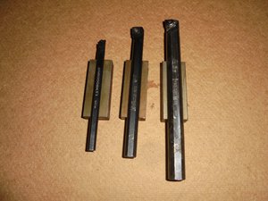

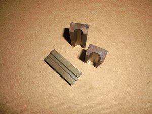

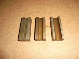

Вырезали подкладки под токарные резцы. Запарились с подкладками пластинок под резцы.
DSC04845 (Копировать).JPG (5783 просмотра) <a class='original' href='./download/file.php?id=103387&mode=view' target=_blank>Загрузить оригинал (346.29 КБ)</a>
DSC04847 (Копировать).JPG (5783 просмотра) <a class='original' href='./download/file.php?id=103388&mode=view' target=_blank>Загрузить оригинал (340.79 КБ)</a>
DSC04848 (Копировать).JPG (5783 просмотра) <a class='original' href='./download/file.php?id=103389&mode=view' target=_blank>Загрузить оригинал (377.13 КБ)</a>

это чтобы в какую резцедержку крепить?
Duhas писал(а):это чтобы в какую резцедержку крепить?
В револьверку и в обычную в 16к20 ;)

в револьверку через VDI адаптеры или как их там?
а просто железяка с дыркой не судьба ?? :) или мисье простых путей не ищет ?? :)
Duhas писал(а):в револьверку через VDI адаптеры или как их там?
Да, так.
Hanter писал(а):а просто железяка с дыркой не судьба ??
У просто дырки будет круглое отверстие, а у резца низ и верх плоский. Потом дырку нужно точно ровно просверлить как по диаметру, так и соосно.
Hanter писал(а):или мисье простых путей не ищет ??
А это и есть самый просто способ. Чертежик накидал, железку зажал в станок, включил - он сам режет :)
а я себе токаркой и сверлю оправки под это дело.. получается хуже чем хотелось бы, но работоспособно )
везет некоторым)

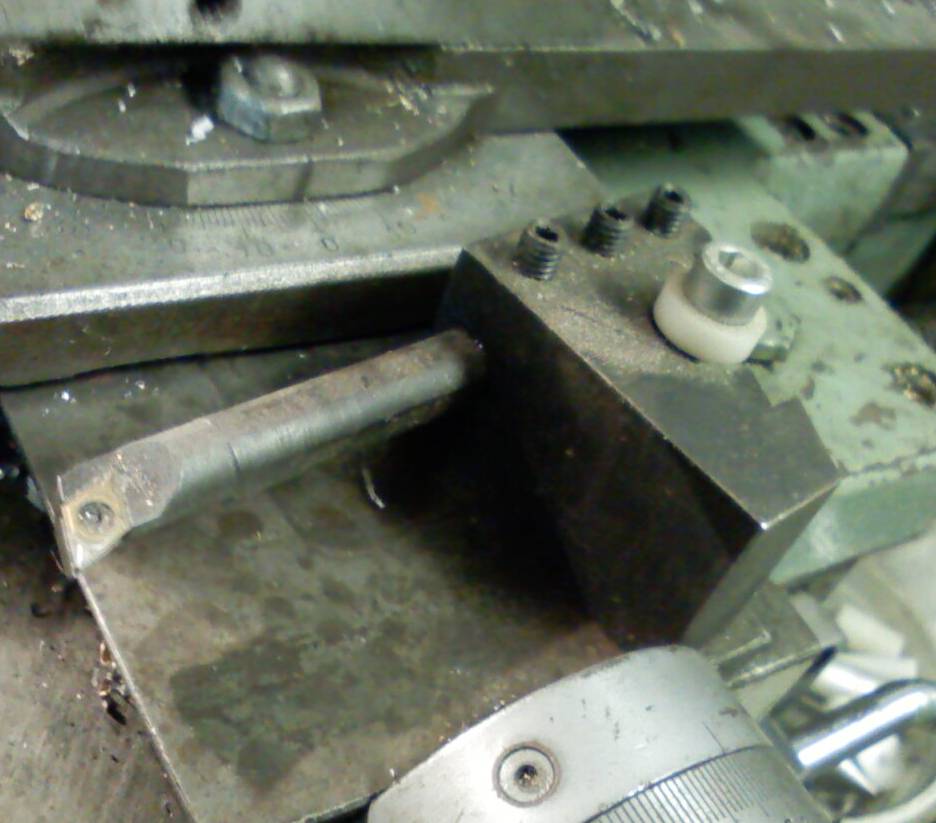

aftaev писал(а):У просто дырки будет круглое отверстие, а у резца низ и верх плоский. Потом дырку нужно точно ровно просверлить как по диаметру, так и соосно.
ичо ????? установка в отверстие - штатный способ установки расточных державок....
gallery_1265_2475_46969.jpg (5688 просмотров) <a class='original' href='./download/file.php?id=103548&mode=view' target=_blank>Загрузить оригинал (64.17 КБ)</a>
просверлить соосно - поставить брусок в резцедержку, сверло в патрон и наехать на сверло проблема ?? Сань - чисто мое мнение - вот эти подкладки - ананизм.. ;)
Hanter писал(а):просверлить соосно - поставить брусок в резцедержку, сверло в патрон и наехать на сверло проблема ??
Если не ошибаюсь, ты на чипмекере писал что такие резцы нужно устанавливать не по центрам заготовка- резец, а кончик пластинки должен быть по центру заготовки. То есть такой резец нужно поднять выше центра. Если как ты предлагаешь просверлить, то кончик резца будет ниже центра заготовки так как резец отогнут как бы вниз. Это у тебя на фото хорошо регулируемая быстросъемная штуковина. А у нас револьверка. Потому мы на подкладках подобрали нужную высоту резца, сделали чертежи и вырезали.
Даже как ты предлагаешь, нужно взять железку фрезернуть одну сторону, зажать в резцедержку и просверлить и так нужно сделать под 7 разных резцов. А мы сделали так: начертили чертежи под все резцы, на эрозию положили плиту(заготовку) толщиной 65мм, запустили станок на ночь и пошли спать. Утром все готово без всякого секса ;)
