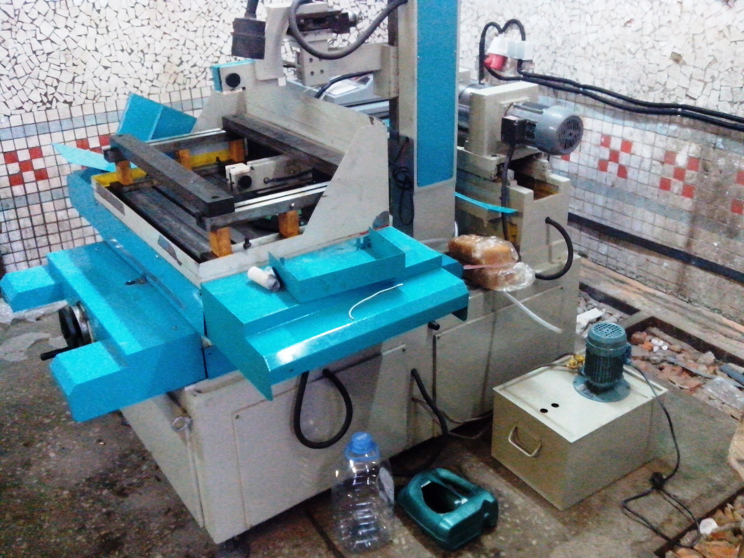

Вот наш станок, если можно посмотрите, чего не хватает, что нужно докупить. И если мы все докупим, во что нам обойдется Ваш приезд, настройка станка (запуск) и обучение нашего работника. Или отправьте мне на почту Ваши контакты (телефон или хоть эл.почту), поговорим нормально.

AlexKSK писал(а):чего не хватает, что нужно докупить.
Вроде все есть.
AlexKSK писал(а):И если мы все докупим, во что нам обойдется Ваш приезд, настройка станка (запуск) и обучение нашего работника.
Цена билета самолета будет как цена пол станка. И этот станок с этим калькулятором мы не запустим. У себя мы этот калькулятор выбрасывали и ставили специальную плату стоимостью под 400баксов.
