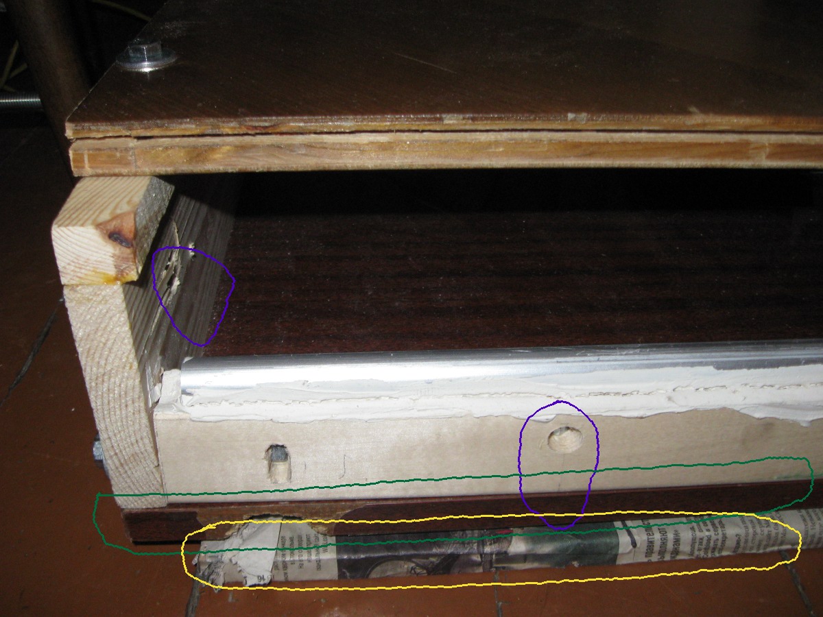

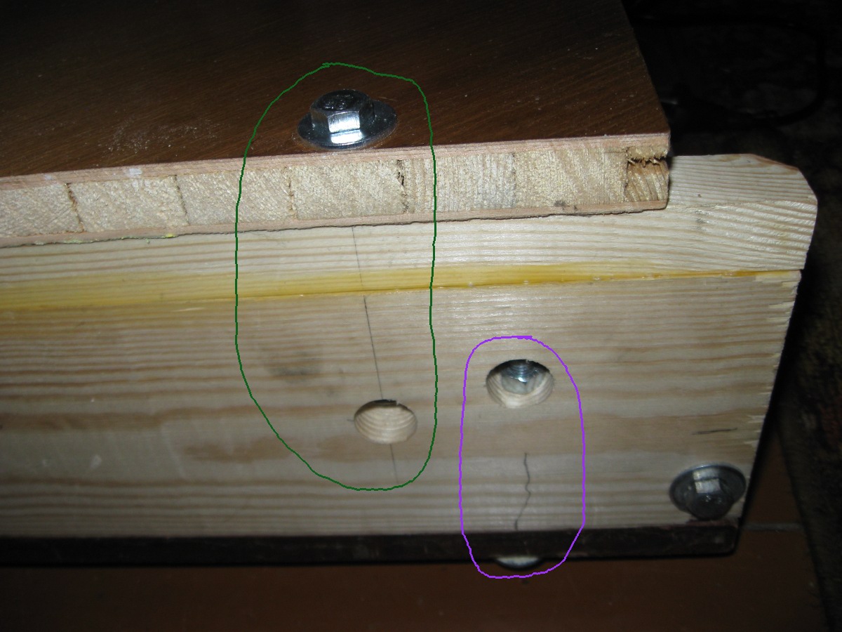

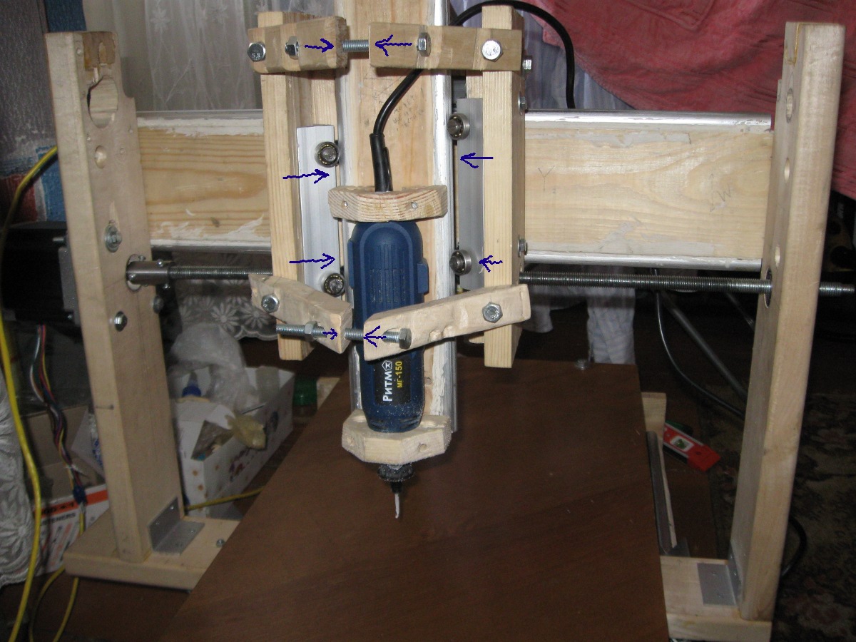

доработки (11389 просмотров) <a class='original' href='./download/file.php?id=3080&mode=view' target=_blank>Загрузить оригинал (279.22 КБ)</a>
доработки

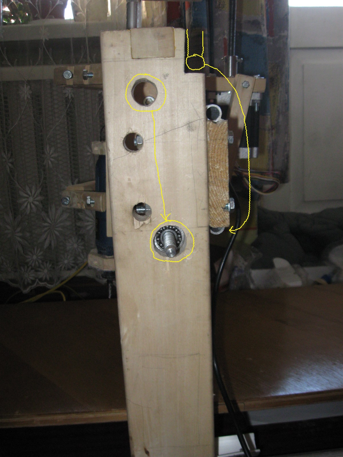

поставил весь станок на дверь
и жестко закрепил винтами.
а еще одну доску (завернута в газету) использовал как основание
чтобы устойчивее стоял станок, т.к. досчатые полы оставляют желать лучшего...
закрепил жестко стол к станку, а станок к основанию (11389 просмотров) <a class='original' href='./download/file.php?id=3081&mode=view' target=_blank>Загрузить оригинал (230.78 КБ)</a>

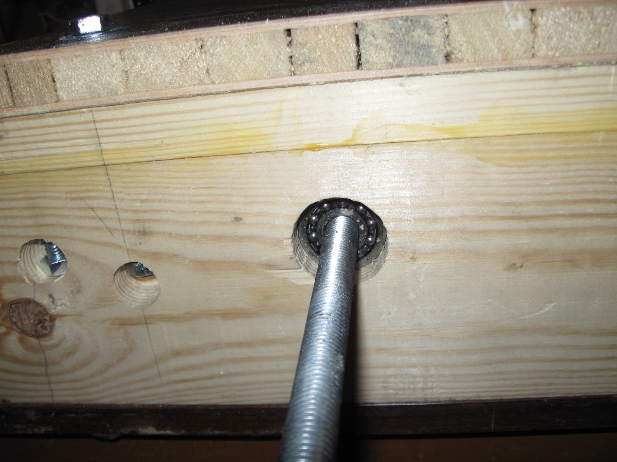

с одной стороны ходовую шпильку ось Х закрепил в самоустанавливающийся подшипник (11389 просмотров) <a class='original' href='./download/file.php?id=3082&mode=view' target=_blank>Загрузить оригинал (267.87 КБ)</a>
переделал узел ось Y (11389 просмотров) <a class='original' href='./download/file.php?id=3083&mode=view' target=_blank>Загрузить оригинал (460.52 КБ)</a>
сделал чтобы винтами можно было устранять люфт между направляющими и каретками

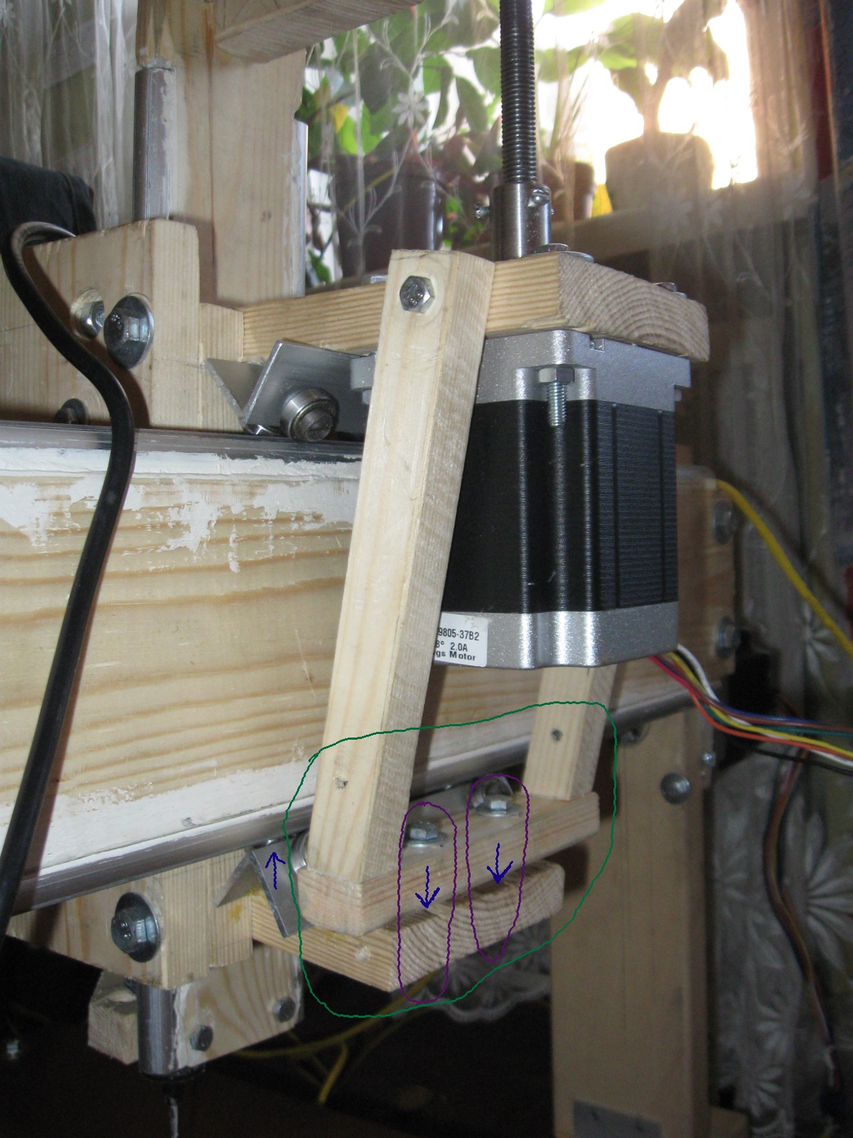

доделал узел крепления оси Z - так называемые - &quot;стяжки&quot; (11389 просмотров) <a class='original' href='./download/file.php?id=3084&mode=view' target=_blank>Загрузить оригинал (272.82 КБ)</a>
доделал узел крепления оси Z - так называемые - "стяжки"
так же сделал чтобы можно было устанить люфт на оси Z путем затягивания винтов...

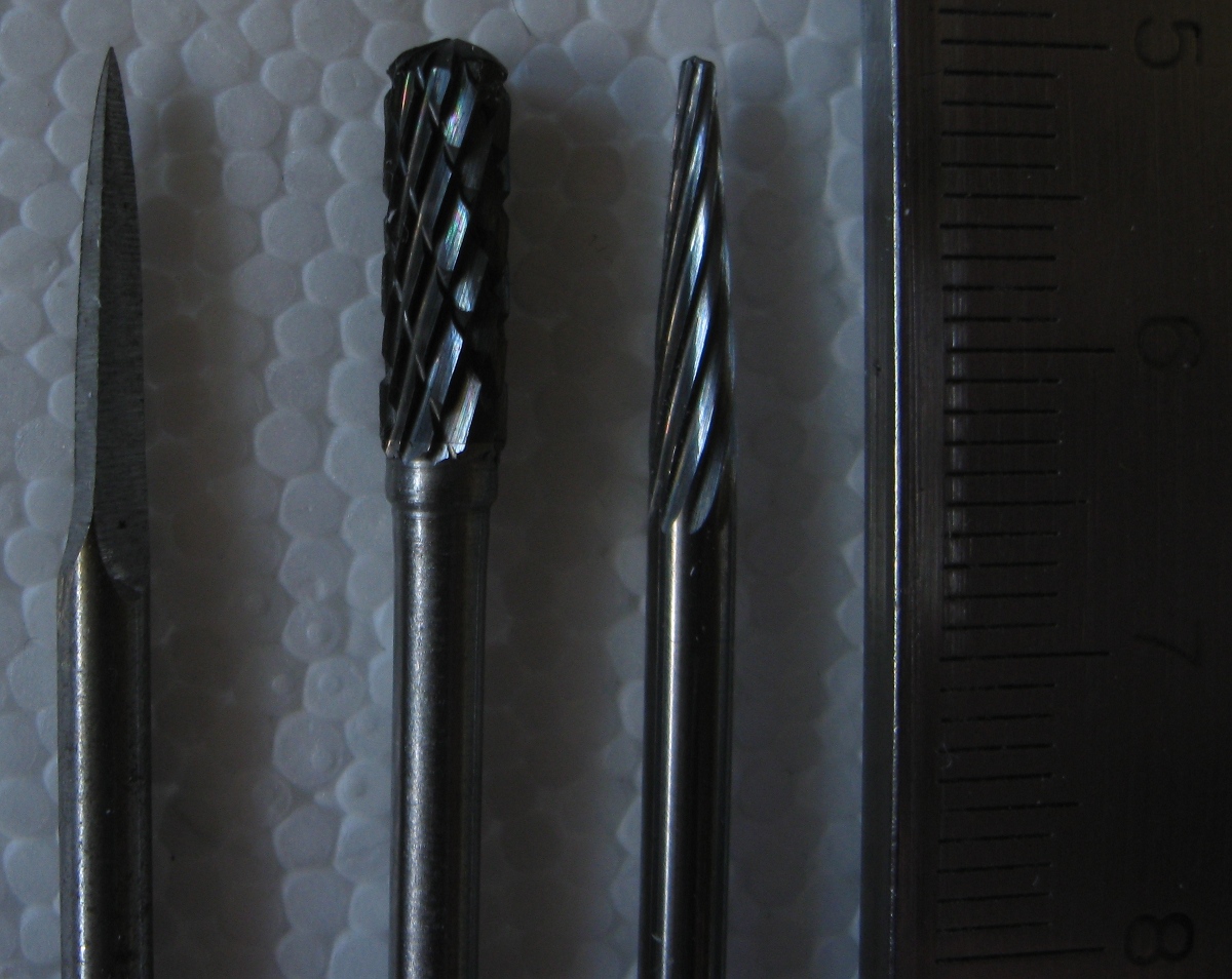

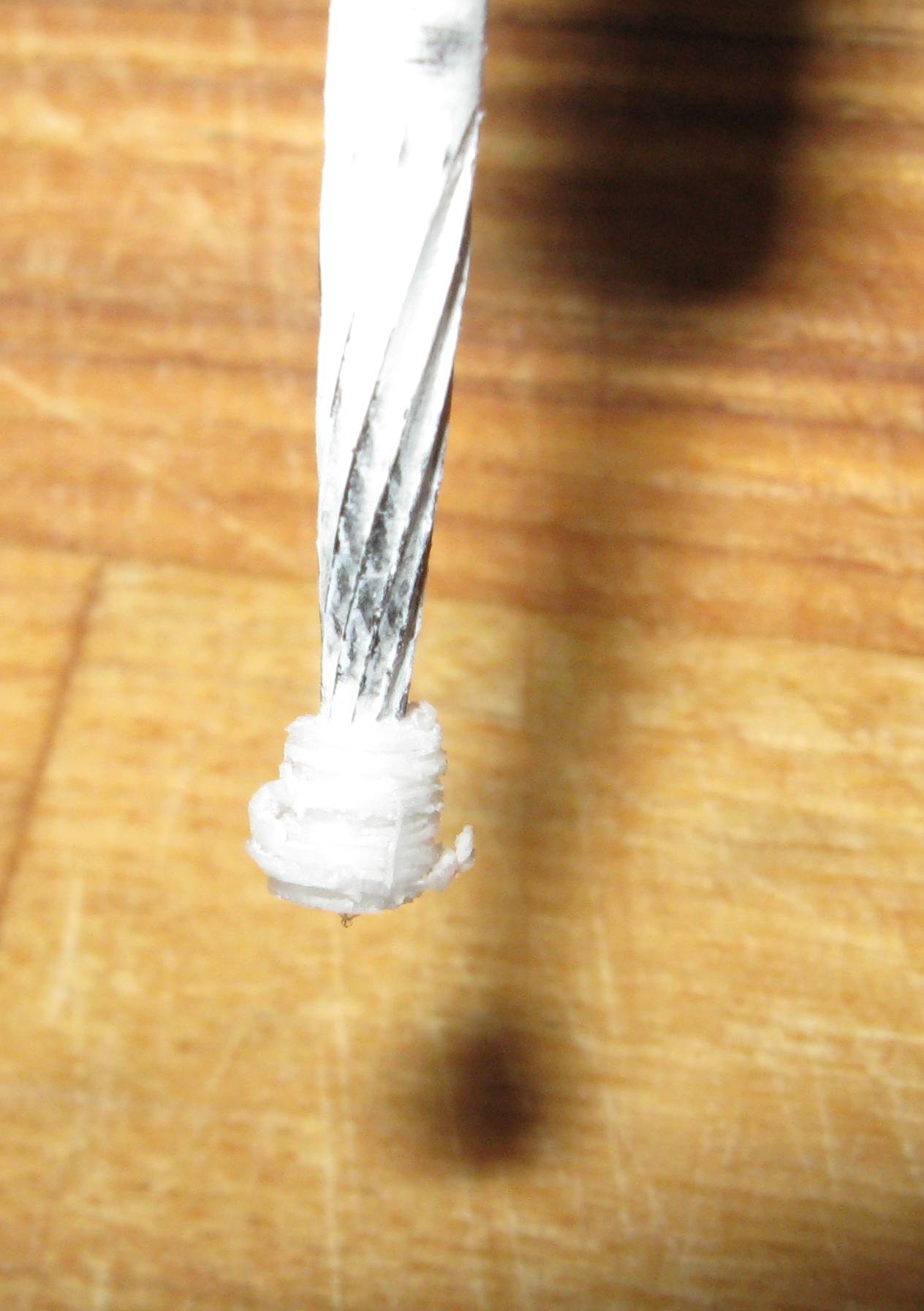

фрезы по металлу (11380 просмотров) <a class='original' href='./download/file.php?id=3086&mode=view' target=_blank>Загрузить оригинал (395.32 КБ)</a>
фрезы по металлу
купил микро-фрезы по металлу: 20грн левая и по 25грн остальные. По дереву маленьких фрез не оказалось.
Маленькая фреза дороже самоустанавливающегося подшипника - где логика!? :wtf:

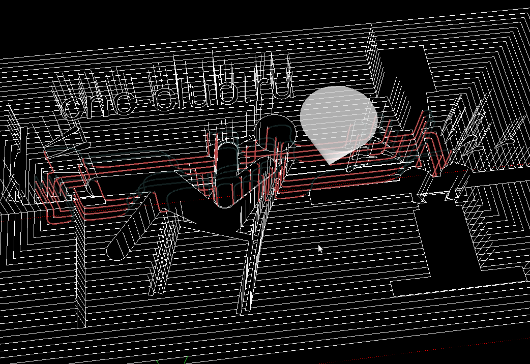

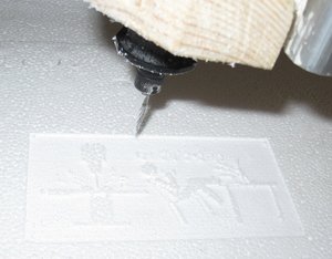

первый тест новой модификации станка:

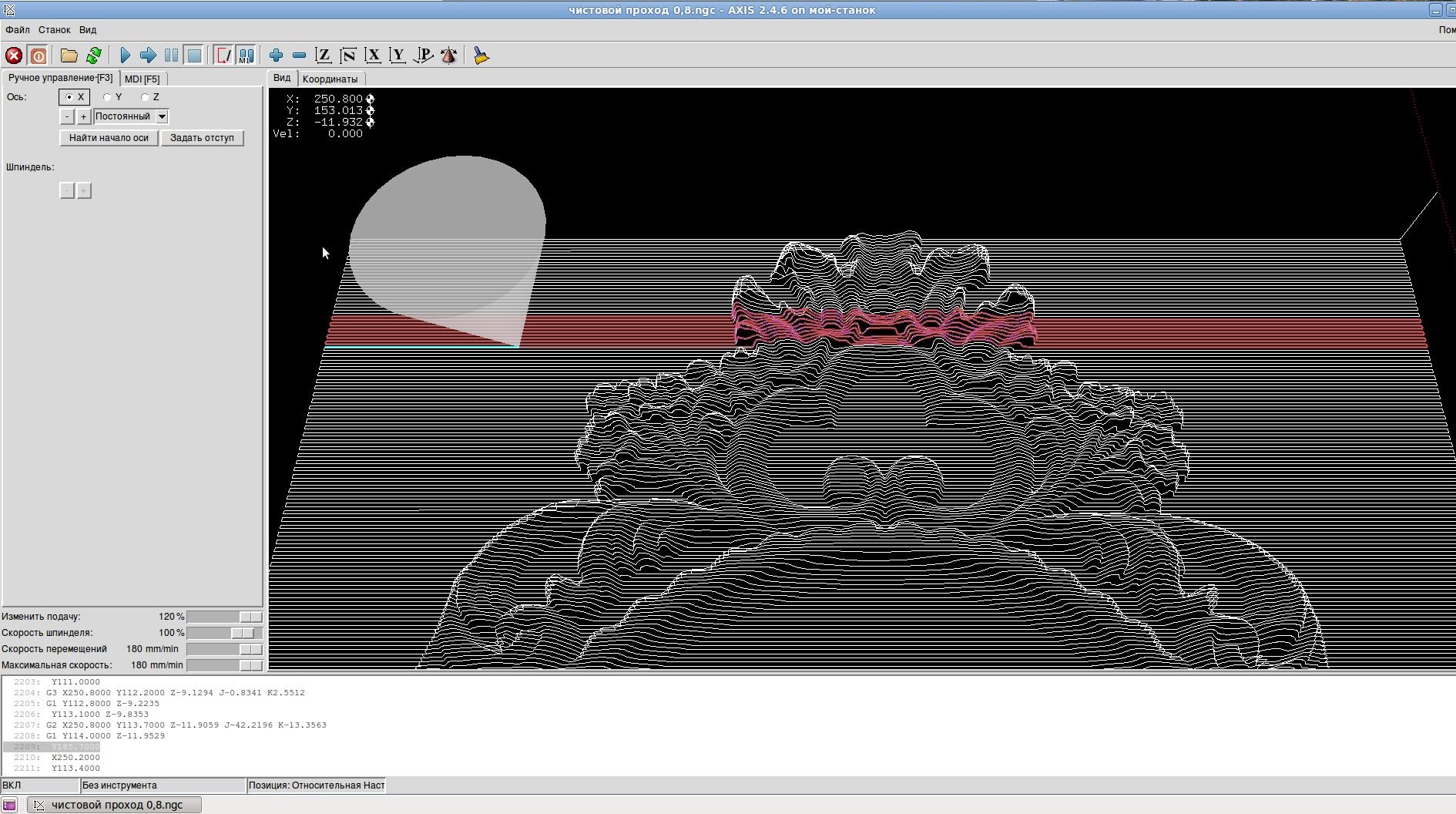

так это выглядело в emc2 (11380 просмотров) <a class='original' href='./download/file.php?id=3092&mode=view' target=_blank>Загрузить оригинал (62.08 КБ)</a>

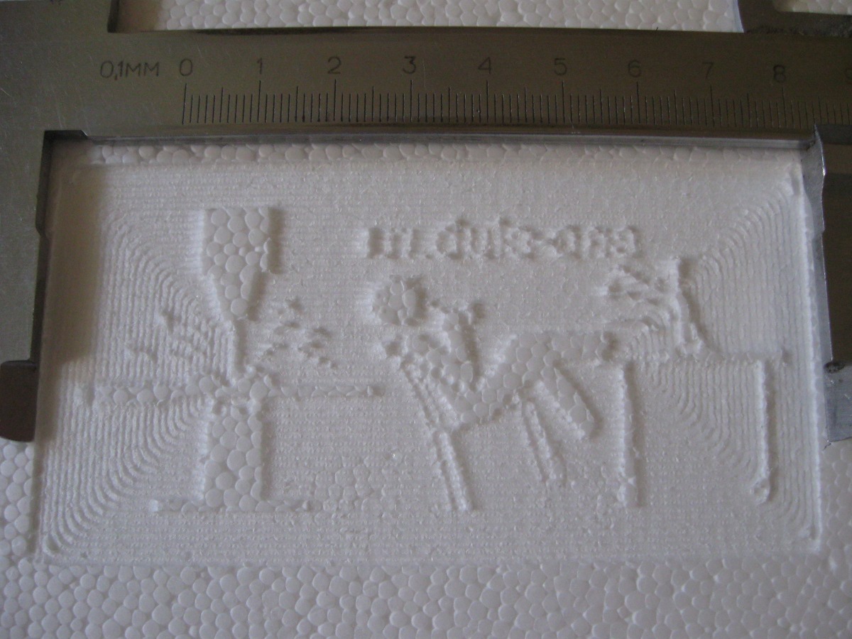

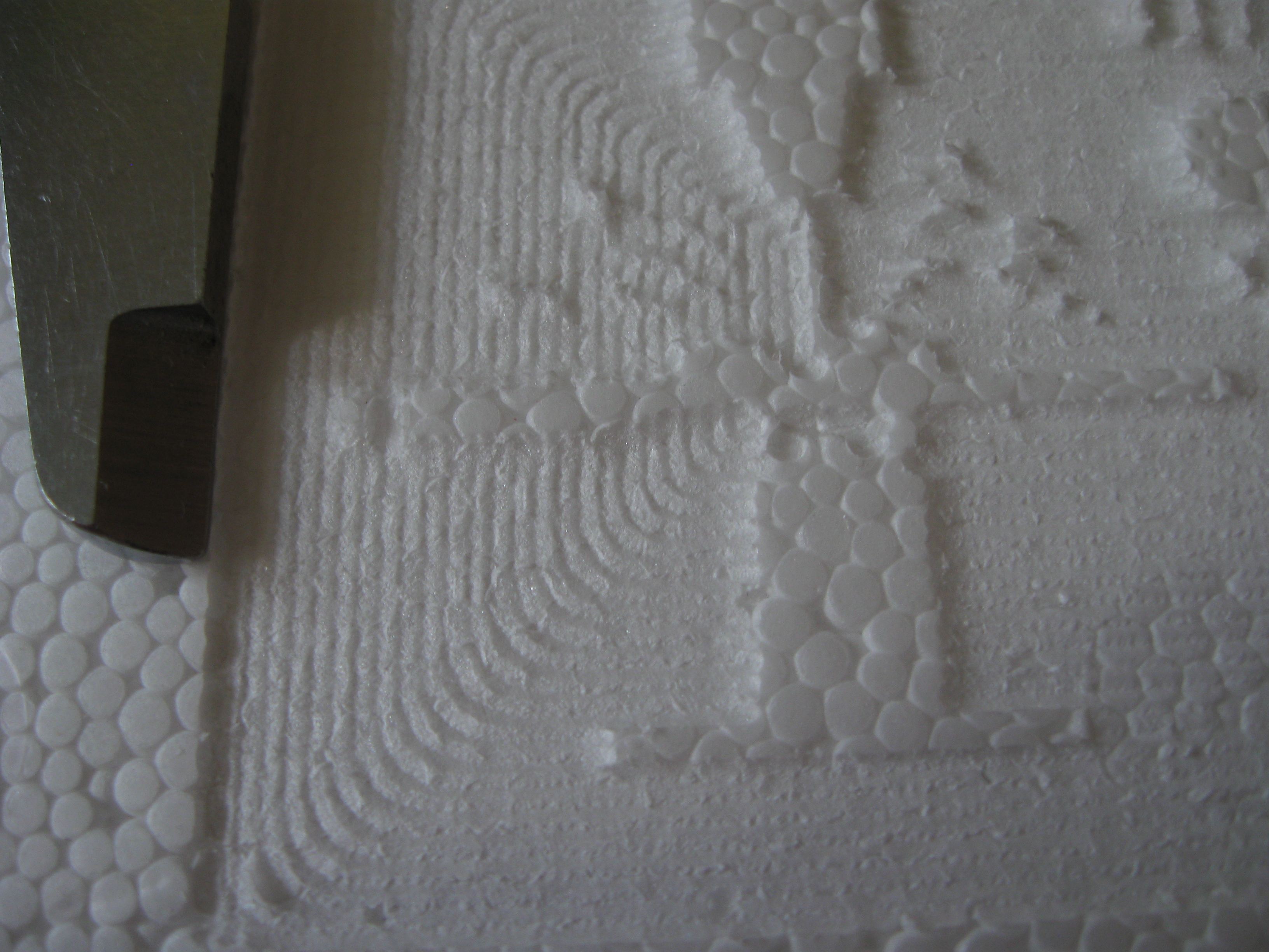

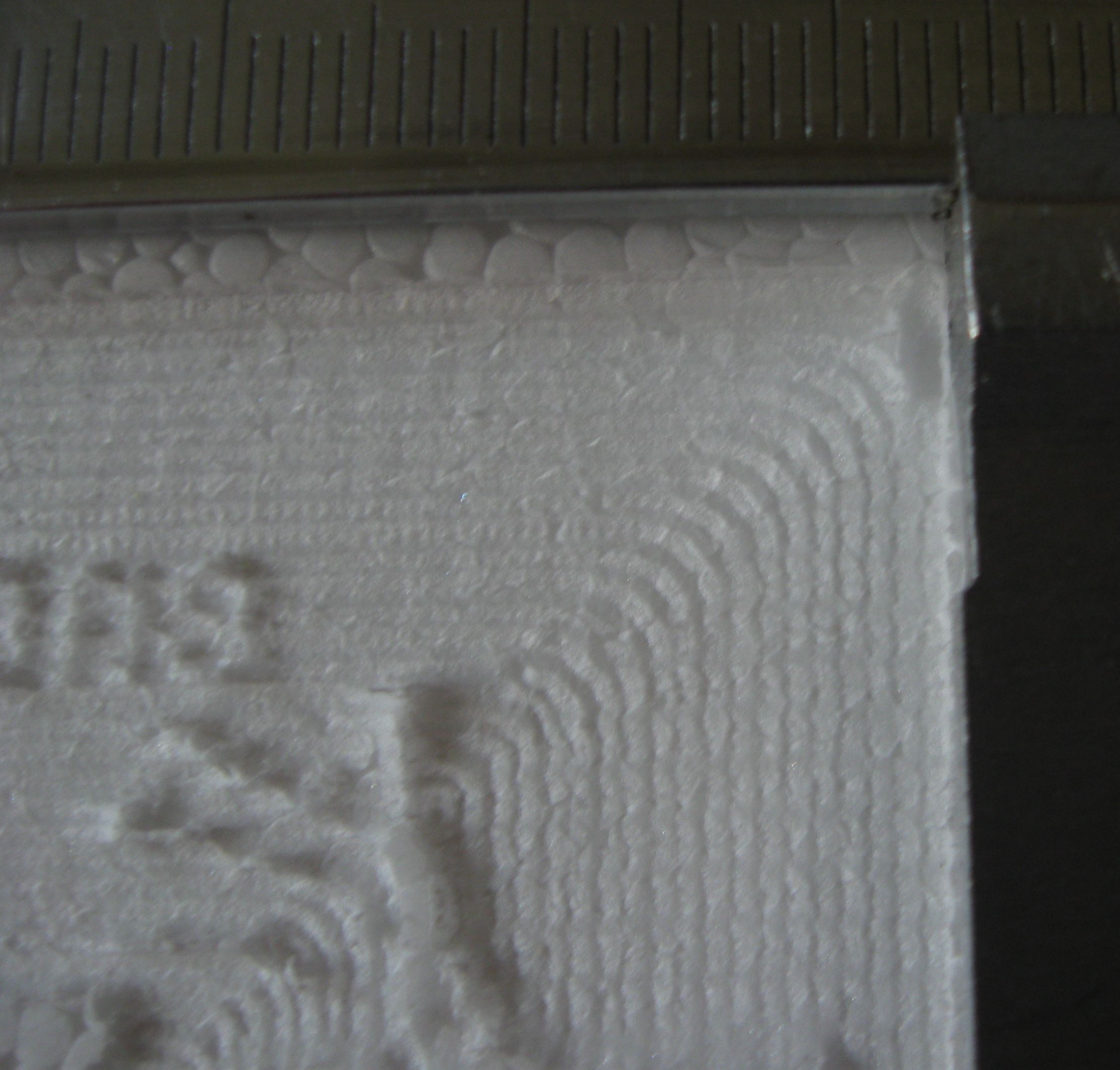

логотип cnc-club.ru ширина: 100мм материал: пенопласт (11380 просмотров) <a class='original' href='./download/file.php?id=3087&mode=view' target=_blank>Загрузить оригинал (177.04 КБ)</a>
уже по традиции - зеркальное изображение (11380 просмотров) <a class='original' href='./download/file.php?id=3088&mode=view' target=_blank>Загрузить оригинал (254.59 КБ)</a>
огрехи(если они есть, т.к. я их не вижу) можно рассмотреть на этом не уменьшенном фото (11380 просмотров) <a class='original' href='./download/file.php?id=3089&mode=view' target=_blank>Загрузить оригинал (582.05 КБ)</a>

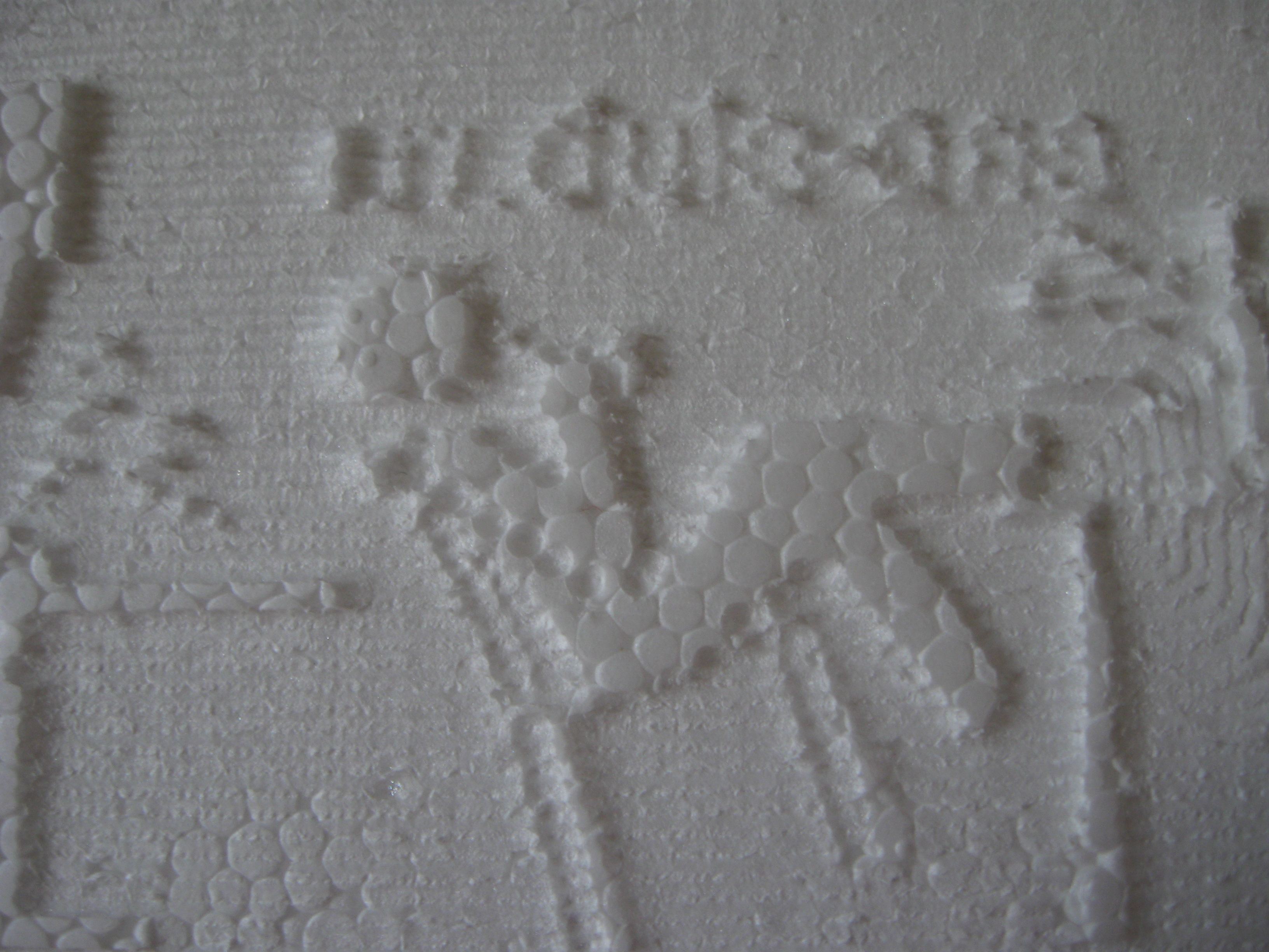

макросъемка (11380 просмотров) <a class='original' href='./download/file.php?id=3090&mode=view' target=_blank>Загрузить оригинал (578.68 КБ)</a>
макросъемка
макросъемка (11380 просмотров) <a class='original' href='./download/file.php?id=3091&mode=view' target=_blank>Загрузить оригинал (314.16 КБ)</a>
макросъемка
Тот же рисунок и та же УП что и в прошлой пробе по дереву.
Время вырезания - чуть больше часа.
Учитывая что ширина логотипа получилась достаточно маленькая 100мм, то и детали на рисунке получаются меленькие.
В конце по УП станок должен был обвести все контуры, но т.к. я не делал динамическую втяжку, то в УП у меня не учтен диаметр инструмента :attention:
В прошлый раз в результате такой обводки контуров станок посрезал все что вырезал :evil:
В этот раз я ему этого не позволил :twisted: и остановил программу перед началом обводки контуров.
В этот раз - победил я. :D
Резюмэ: этот тест выглядит лучше прошлого не только из-за того, что я уменьшил ось Z,
вследствие чего повысилась(гипотетически) точность станка.
кто видит огрехи - прошу просветить меня темного...

Гармонист писал(а):доработки
Ось Х по прежнему только под своим весом ездит?

Гармонист писал(а):По дереву маленьких фрез не оказалось.
Это нормально, по дереву нормальные фрезы вообще трудно найти.
Гармонист писал(а):Маленькая фреза дороже самоустанавливающегося подшипника - где логика!?
цена = сложность производства, универсальность производства, спрос, массовость производства .............. .... ... ... .

Гармонист писал(а):огрехи(если они есть, т.к. я их не вижу) можно рассмотреть на этом не уменьшенном фото
Огрех - такой рисунок нужно резать концевой цилиндрической фрезой, а не конусом ;). Тогда рисунок будет гораздо чище, и читаться будет лучше. Плюс, можешь спокойно увеличить глубину резки, ты же не по дереву режешь, в пенопласт можно и на 1 см заглубиться сразу.

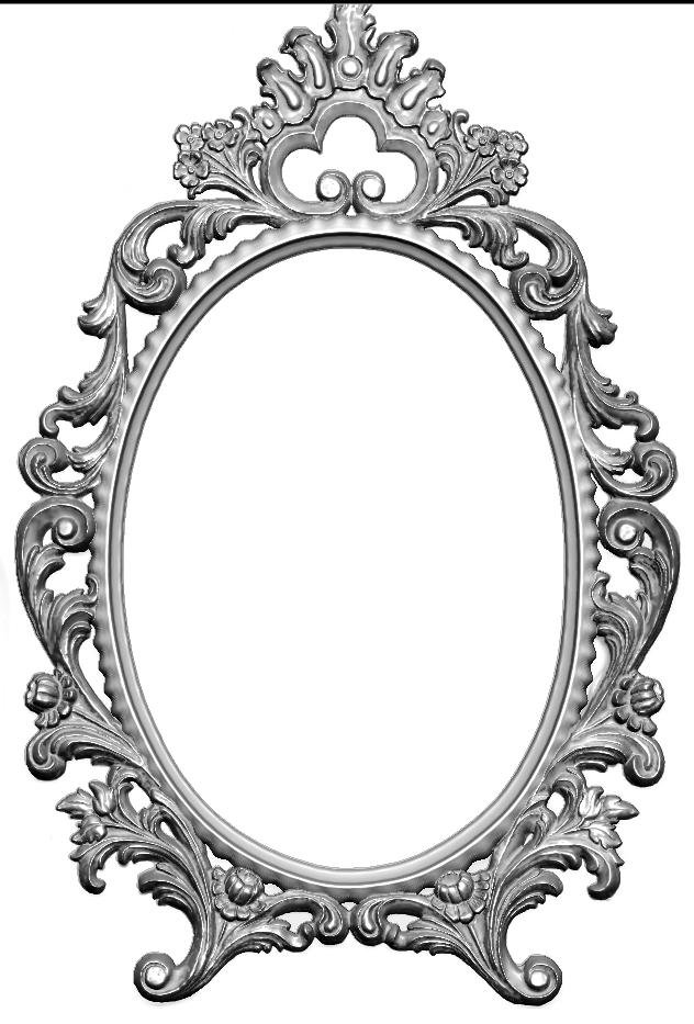

А почему только на 15 см :hehehe:? ... Т.е. если фреза имеет длину 5 см, то достаточно будет 5см...

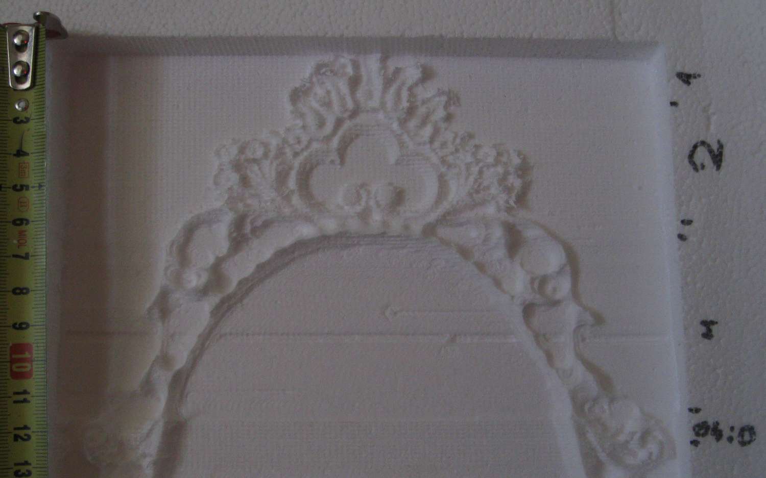

маска (11021 просмотр) <a class='original' href='./download/file.php?id=3397&mode=view' target=_blank>Загрузить оригинал (102.04 КБ)</a>
маска
а для таких вещей хватит 5 см?
к сожалению да. Сейчас я на перепутье выбора:
механизмы перемещений (11021 просмотр) <a class='original' href='./download/file.php?id=3399&mode=view' target=_blank>Загрузить оригинал (20.29 КБ)</a>
думаю или купить и сделать на линейных подшипниках или самому придумать и делать подшипники скольжения... в общем еще не решил...
а как определить какой рисунок какой фрезой нужно резать.
В инете я много нашел информации по фрезам, но очень мало нашел по "выбор фрезы в зависимости от": рисунок, материал, скорость,...
т.е. в основном описывают сами фрезы, а общей информации по выбору фрез и типам фрез для той или иной работы маловато...

Гармонист писал(а):а как определить какой рисунок какой фрезой нужно резать. В инете я много нашел информации по фрезам, но очень мало нашел по "выбор фрезы в зависимости от": рисунок, материал, скорость,...т.е. в основном описывают сами фрезы, а общей информации по выбору фрез и типам фрез для той или иной работы маловато...
Ну тут просто, фреза делает вырез по своей форме, если режешь фаску, обычно, хочешь, чтобы дно было ровным, т.е. фреза должна быть с ровной нижней гранью, а не сферическая или конусная.... Фактически все зависит от того, какой формы ты хочешь получить рез.

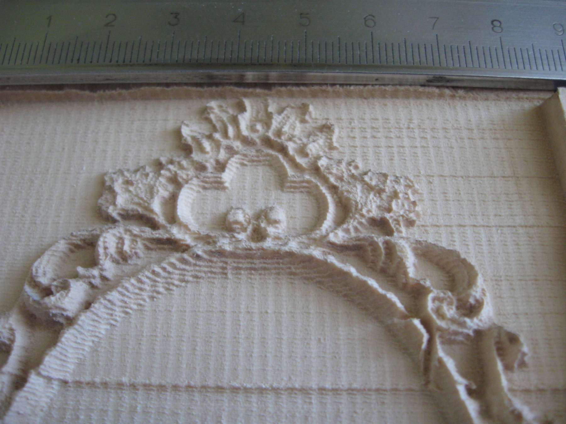

Ник, спасибо за то что подсказал как открыть скрипт image-to-gcode к emc2.
http://cnc-club.ru/forum/viewtopic.php? ... ode#p11366
вот результаты:

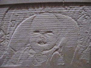

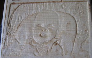

Проба 1:
Строки идут с осью X, т.е. основная нагрузка на эту ось
IMG_0782.JPG (11016 просмотров) <a class='original' href='./download/file.php?id=3401&mode=view' target=_blank>Загрузить оригинал (75.9 КБ)</a>
легко различимы &quot;лесенки&quot; из-за слишком низкого разрешения картинки (11016 просмотров) <a class='original' href='./download/file.php?id=3402&mode=view' target=_blank>Загрузить оригинал (117.92 КБ)</a>
легко различимы "лесенки" из-за слишком низкого разрешения картинки
задал слишком большую глубину, поэтому вырезалось слишком медленно, как мне показалось... так медленно что я не дождался и не дорезал до конца...

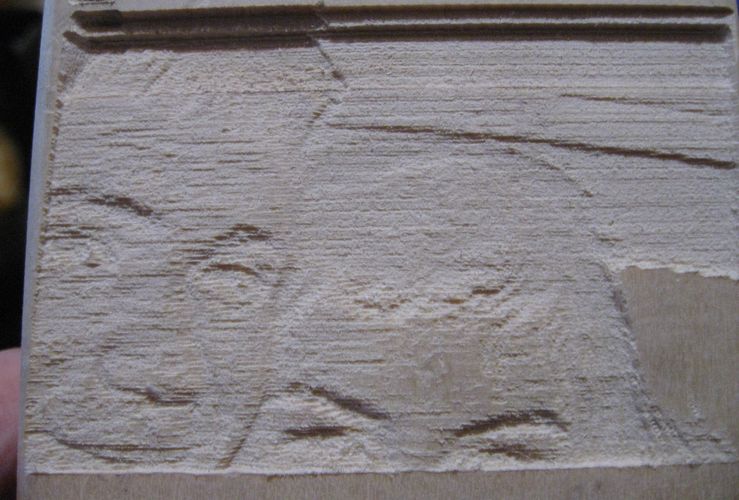

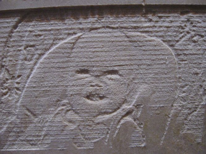

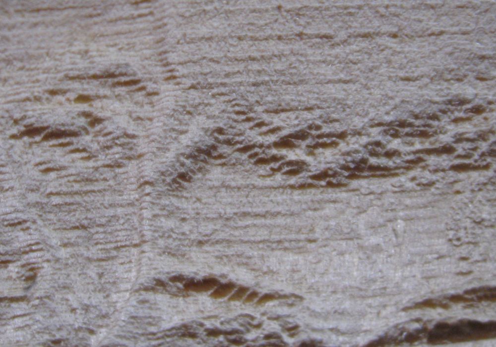

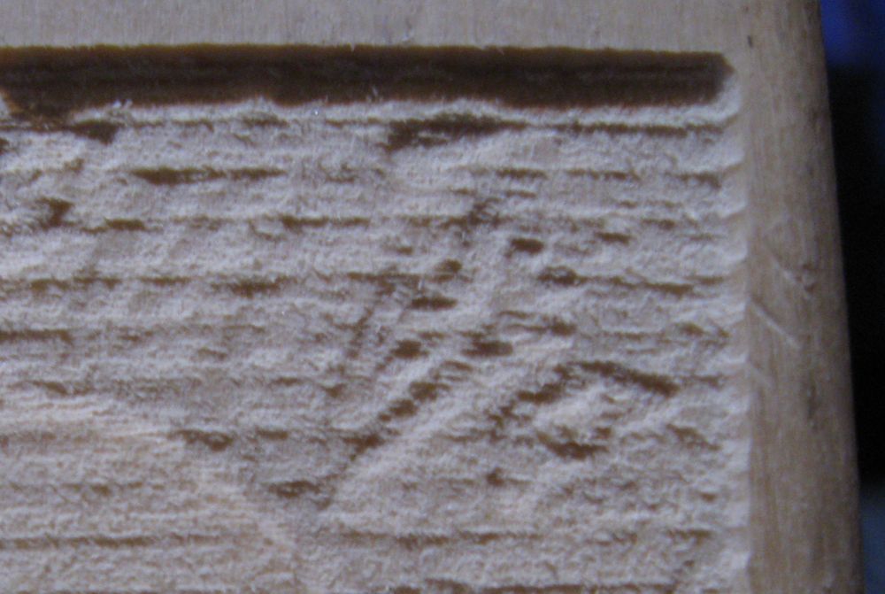

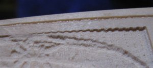

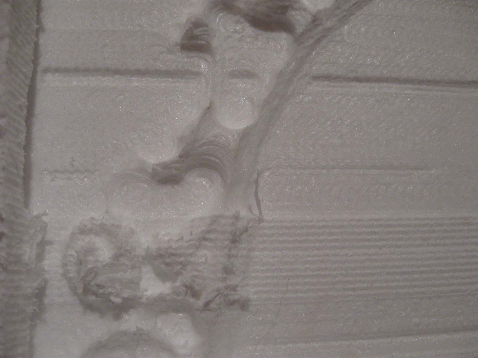

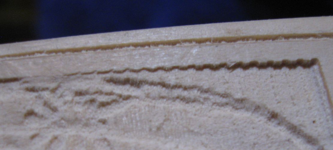

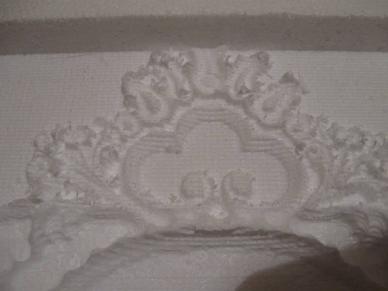

Проба 2:
увеличил качество и поменял ориентацию вырезания.
сразу после вырезания (11016 просмотров) <a class='original' href='./download/file.php?id=3403&mode=view' target=_blank>Загрузить оригинал (81.7 КБ)</a>
Теперь строки идут с осью Y и сразу проявилась неточность этой ось
полосы которых быть не должно... (11016 просмотров) <a class='original' href='./download/file.php?id=3404&mode=view' target=_blank>Загрузить оригинал (93.18 КБ)</a>
край должен быть ровным, а не волнистым... (11016 просмотров) <a class='original' href='./download/file.php?id=3405&mode=view' target=_blank>Загрузить оригинал (62.15 КБ)</a>
даже после шлифовки полосы не ушли, т.к. слишком высокие...
шлифовка войлоком, а потом фен для волос и воск свечи... лаком еще не поскрывал... (11016 просмотров) <a class='original' href='./download/file.php?id=3406&mode=view' target=_blank>Загрузить оригинал (116.81 КБ)</a>
При шлифовке войлоком при помощи гравера - подпалил в некоторых местах рисунок. В книге читал что можно можно горелкой обработать резьбу и она будет смотреться ... думал он будет смотреться рельефнее, а получилось как-то грязно... вобщем этот эксперимент с "припаливанием" не удался.. может я чего-то не так сделал... может если бы я припалил весь рисунок, то он смотрелся бы по другому и красиво...
Примерное время вырезания 10-12 часов. :headphones: Резал за несколько раз.
Это было серьезное испытание моего терпения... :twisted:

Гармонист писал(а):Примерное время вырезания 10-12 часов.
Резал за несколько раз.Это было серьезное испытание моего терпения...
Жесть! Как соседи это выдержали? :hehehe:
Проблем со станком не возникало?

Re: Станок с ЧПУ из деревянных досок своими руками
Сообщение Гармонист »
Nick писал(а):Жесть! Как соседи это выдержали? :hehehe:
Слава Богам - нормальная звукоизоляция, + паркет, + обкладывал станок пенопластом от монитора, чтобы шум не распространялся, + под станок подложил коврик, чтобы он вибрации гасил...
В результате во 2й комнате можно легко спать, пока идет процесс...
Nick писал(а):Проблем со станком не возникало?
От вибраций раскрутилась гайка, но это была не важная гаечка... )))

вырезание из пенопласта, наматывает на фрезу стружку
опробовал технологию создания программы g-кодов для станка из 3d через альфо-кисть(2d grayscale)
описанную здесь http://cnc-club.ru/forum/viewtopic.php? ... 422#p15346
ZBrush рамка GrayScale.jpg (10447 просмотров) <a class='original' href='./download/file.php?id=4265&mode=view' target=_blank>Загрузить оригинал (93.86 КБ)</a>
emc2 рамка.jpg (10447 просмотров) <a class='original' href='./download/file.php?id=4264&mode=view' target=_blank>Загрузить оригинал (373.11 КБ)</a>
вырезал если правильно померил: фрезой 30 градусов диаметром 0,8мм на снимке справа http://www.cnc-club.ru/forum/download/f ... &mode=view
что получилось: рамка из пенопласта, вырезал в несколько заходов
слева линейка, справа цифры - кол-во часов для вырезания (10449 просмотров) <a class='original' href='./download/file.php?id=4258&mode=view' target=_blank>Загрузить оригинал (73.58 КБ)</a>
вначале получилось неплохо (10449 просмотров) <a class='original' href='./download/file.php?id=4259&mode=view' target=_blank>Загрузить оригинал (37.68 КБ)</a>
но на эту фрезу начала накручиваться длинная стружка от пенопласта
как пенопласт налипает на фрезу (10449 просмотров) <a class='original' href='./download/file.php?id=4260&mode=view' target=_blank>Загрузить оригинал (128.06 КБ)</a>
&quot;посъедался&quot; почти весь рельеф из-за налипшей стружки (10449 просмотров) <a class='original' href='./download/file.php?id=4261&mode=view' target=_blank>Загрузить оригинал (98.67 КБ)</a>
"посъедался" почти весь рельеф из-за налипшей стружки
фрезу почистил, снова налип пенопласт, почистил снова налип... :problem:
проба по дереву (липа) (10449 просмотров) <a class='original' href='./download/file.php?id=4262&mode=view' target=_blank>Загрузить оригинал (161.32 КБ)</a>
если будете сравнивать между собой пробу по пенопласту и по дереву, то обратите внимание на разницу в размерах.
По дереву ширина рисунка ~90мм, а пенопласт ~190мм почти в 2 раза больше. И фрезы разные.
Так как можно избавиться от налипания стружки на фрезу? Фреза вроде не нагревается...
Вначале час вырезал - не было проблем(по крайней мере - не заметил), а во 2м заходе сразу...
vladimir74
Сообщения: 537
Зарегистрирован: 25 май 2011, 14:14
Репутация: 19
Откуда: Магнитогорск
Сообщение vladimir74 »
я бы попробовал сменить фрезу на 2-х, а лучше 1 заходную, т.е. 1 или 2 режущие кромки, возможно избавит от наматывания.
phoenixzp
Сообщения: 187
Зарегистрирован: 06 фев 2012, 23:34
Репутация: 6
Сообщение phoenixzp »
Гармонист писал(а):Купил японские самоустанавливающиеся подшипники на фирме ГалПодшипник по 13грн
Не подскажешь, где их прайс найти, они поштучно продают?
Красиво! Интересно, почему по дереву фактура лучше видна?
По фрезе правильного гворят, для пенопласта лучше брать что-то с 1 или двумя режущими кромками. И обороты можно не очень большие ставить. Скорее всего у тебя пенопласт плавился и налипал на фрезу. И подачу максимальную ставить.
Сколько всего по времени заняло вырезание? И сколько проходов делал?

Nick писал(а):Интересно, почему по дереву фактура лучше видна?
так говорю же - другая фреза. На фотке http://cnc-club.ru/forum/download/file. ... &mode=view она слева.
Nick писал(а):Сколько всего по времени заняло вырезание?
это была проба. До конца не дорезал. в сумме где-то 6 часов.
Но я ускорил станок. еще раз сделал тест, выставил меньше такт, увеличил скорость и ускорение... так что теперь должно быть побыстрее...
если все равно медленно будет резать то пере-подключу движки к контроллеру по скоростной схеме.
Сейчас они на компромисном варианте между силой/скоростью.
