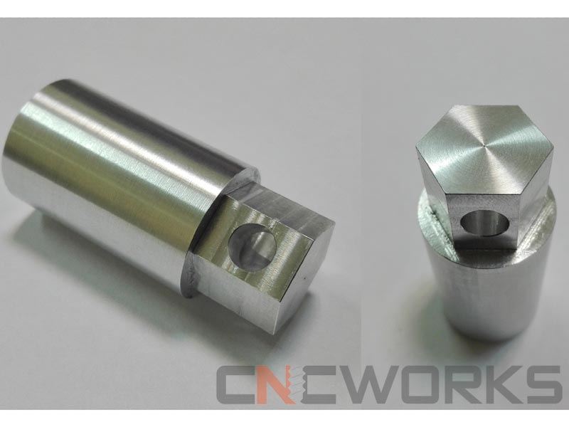

Первый тест поворотки и сразу пробую запилить дюральку...
По скорости и заглублению пока боязно увеличивать, поэтому пока так...
https://youtu.be/hViIK_FUjZs
Вот что получилось:
тест детальки.jpg (4223 просмотра) <a class='original' href='./download/file.php?id=72554&mode=view' target=_blank>Загрузить оригинал (53.54 КБ)</a>

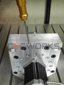

А фотку соединения обещали, мотора с редуктором.

savo писал(а):А фотку соединения обещали, мотора с редуктором.
Раз обещал, пожалуйста:
IMG_20160219_183000.jpg (3980 просмотров) <a class='original' href='./download/file.php?id=73166&mode=view' target=_blank>Загрузить оригинал (72.69 КБ)</a>
IMG_20160219_183009.jpg (3980 просмотров) <a class='original' href='./download/file.php?id=73167&mode=view' target=_blank>Загрузить оригинал (75.98 КБ)</a>
Отверстие сделано под таким углом, чтобы не пересечься с крепежными винтами.
Через данное отверстие затягивается винт вала со шпилькой.
