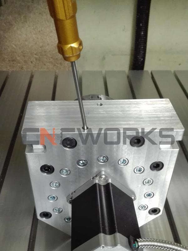

gerka
Сообщения: 71
Зарегистрирован: 11 дек 2013, 13:24
Репутация: 44

gerka
Сообщения: 71
Репутация: 44
Re: Поворотная ось на волновом редукторе (Harmonic drive)
Сообщение gerka »
savo писал(а):А фотку соединения обещали, мотора с редуктором.
Раз обещал, пожалуйста:
IMG_20160219_183000.jpg (3955 просмотров) <a class='original' href='./download/file.php?id=73166&mode=view' target=_blank>Загрузить оригинал (72.69 КБ)</a>
IMG_20160219_183009.jpg (3955 просмотров) <a class='original' href='./download/file.php?id=73167&mode=view' target=_blank>Загрузить оригинал (75.98 КБ)</a>
Отверстие сделано под таким углом, чтобы не пересечься с крепежными винтами.
Через данное отверстие затягивается винт вала со шпилькой.
