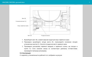

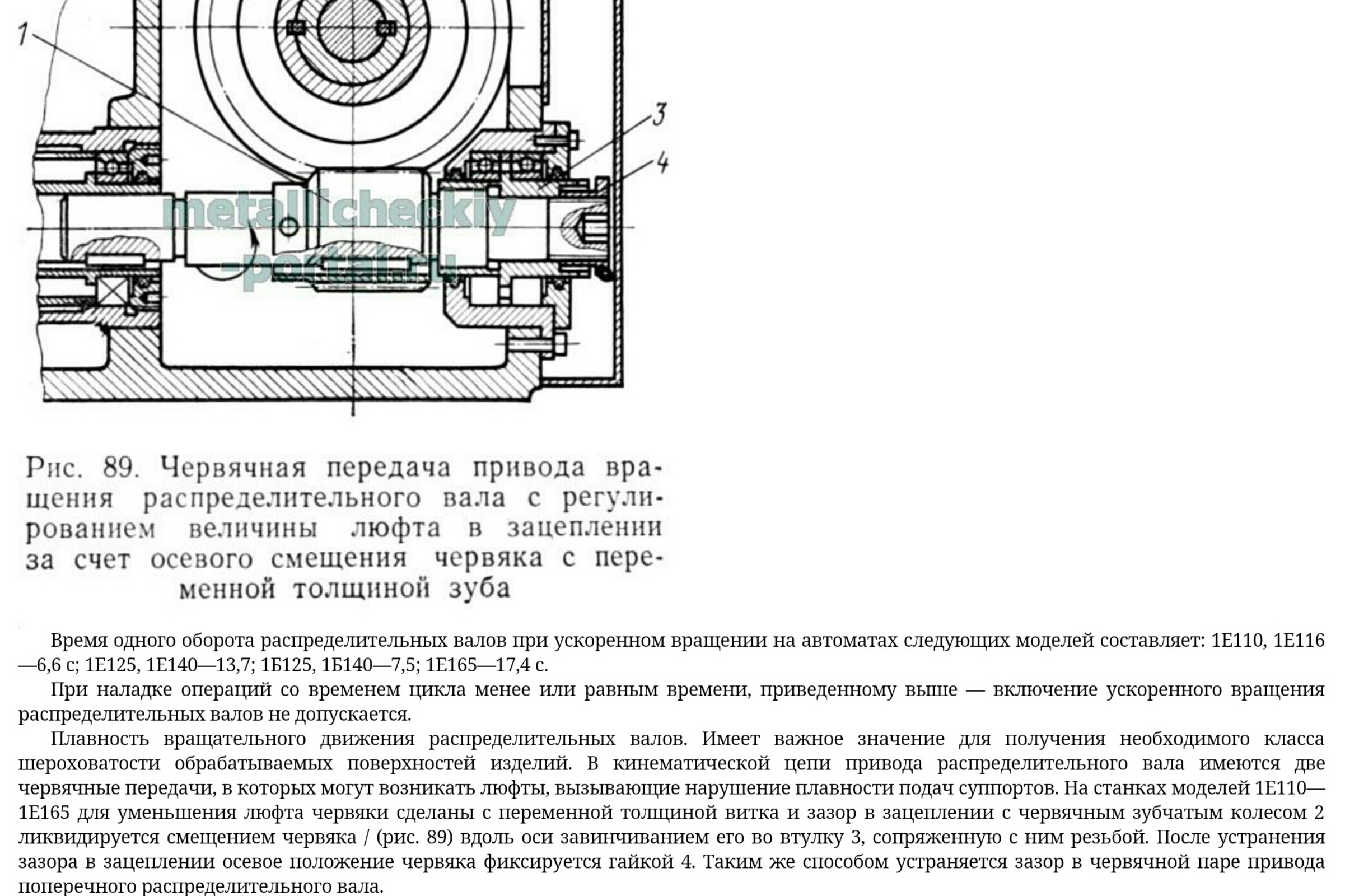

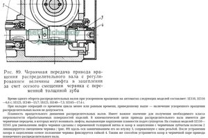

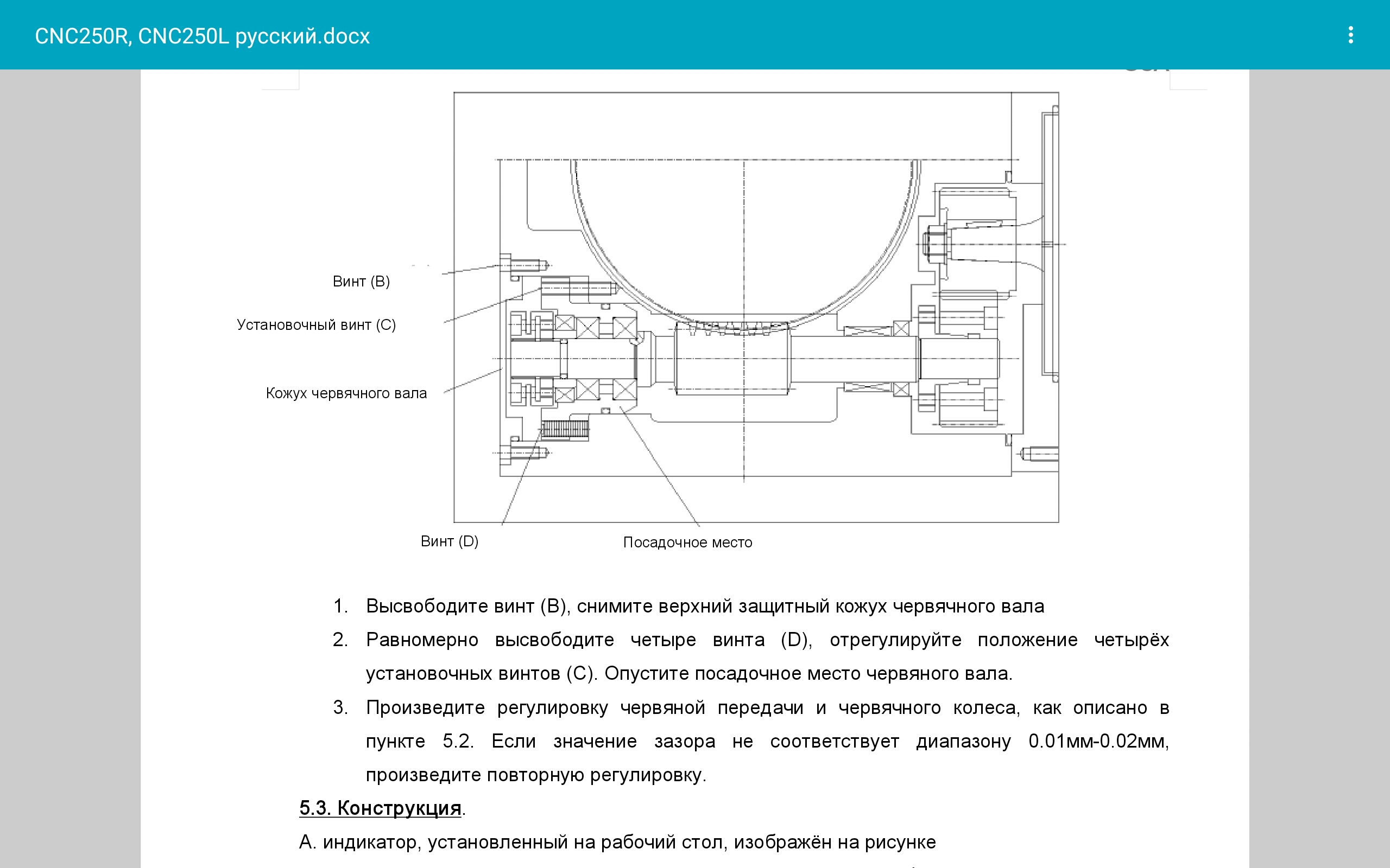

MX_Master писал(а):О червяках тоже думал, но тут надо понять как со временем устранять люфты в червяке
Нужны как на фирмовых поворотках
там вроде на винте зубья с разной шириной, с расширением от начала к концу ,
тогда двигая винт вперед или назад можно регулировать люфт
Screenshot_2016-02-20-12-03-05.jpg (8690 просмотров) <a class='original' href='./download/file.php?id=72865&mode=view' target=_blank>Загрузить оригинал (586.81 КБ)</a>
Сообщения: 6140
Re: Пятая ось на станок.
nik1 писал(а):Нужны как на фирмовых поворотках
Дык гдеж их взять-то... изготовить пытаться бессмысленно, в том смысле, что пока найдешь кто сделает,
пока он сделает, внуки уже будут... у внуков.
Ну червяки вообще на недорогих (по промышленным мастабам) поворотках как раз в основном. А червячные пары и червяки с переменным шагом изготавливают на заказ. Технологии разные, - заготовки бывают точеные, бывают литые, спеченые. В конце шлифовка. Дело в том, что изделие не стандартной номенклатуры, т.е. всегда под заказ и одну пару никто изготавливать не будет, нужна большая партия, чтобы это стало экономически целесообразно. Впрочем, и одну изготовят, если нужно, но по цене целой партии. ))

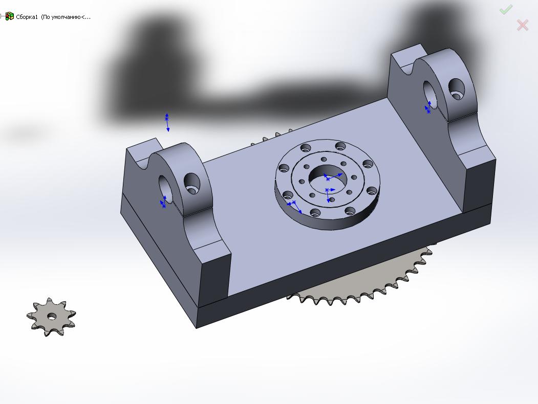

Поиск по интернету по части люфтов цепных передачь ничего существенного не дал, то есть при грамотном натяжении нет люфта, растягивание цепи присутствует, но на передаточное соотношение влияет лишь износ шестернь. Но это ж сколько нужно фрезеровать чтобы ихнос был, тут же не токарный привод , раз в минуту повернуть заготовку на нужный градус вот и все.

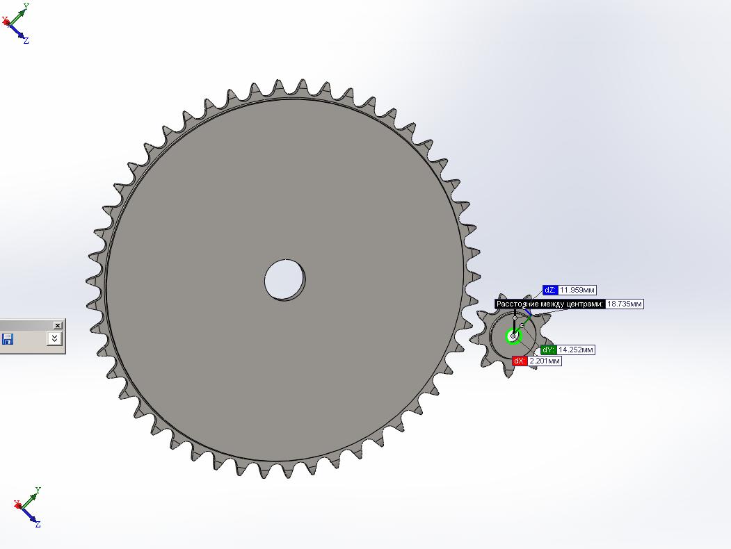

9/50 (8615 просмотров) <a class='original' href='./download/file.php?id=72902&mode=view' target=_blank>Загрузить оригинал (44.4 КБ)</a>
9/50
получаем передачу 9/50 или 50 на 9 выходит 5.55555555555555555555
если делить окружности то получим 202,386 /37.47 = 5,4012810248198558847077662129704, что конечно не одно и то же :thinking:
естественно принятно считать по окружностям и скорее всего передаточное будет наверное ближе к истинному значению 5,4012810248198558847077662129704, но обычно считают по зубам и тут непонятно как лучше посчитать. Чпу сфера точностей и в таких вещах нужно знать передаточное на десять знаков после запятой чтобы после 10 оборотов у нас не ушли координаты на 1мм
а вот вам и изменение передаточного

пока вот такие наработки , в качестве подшипника взят с перекрестными роликами 35 на 15
наработки (8606 просмотров) <a class='original' href='./download/file.php?id=72904&mode=view' target=_blank>Загрузить оригинал (53.18 КБ)</a>
