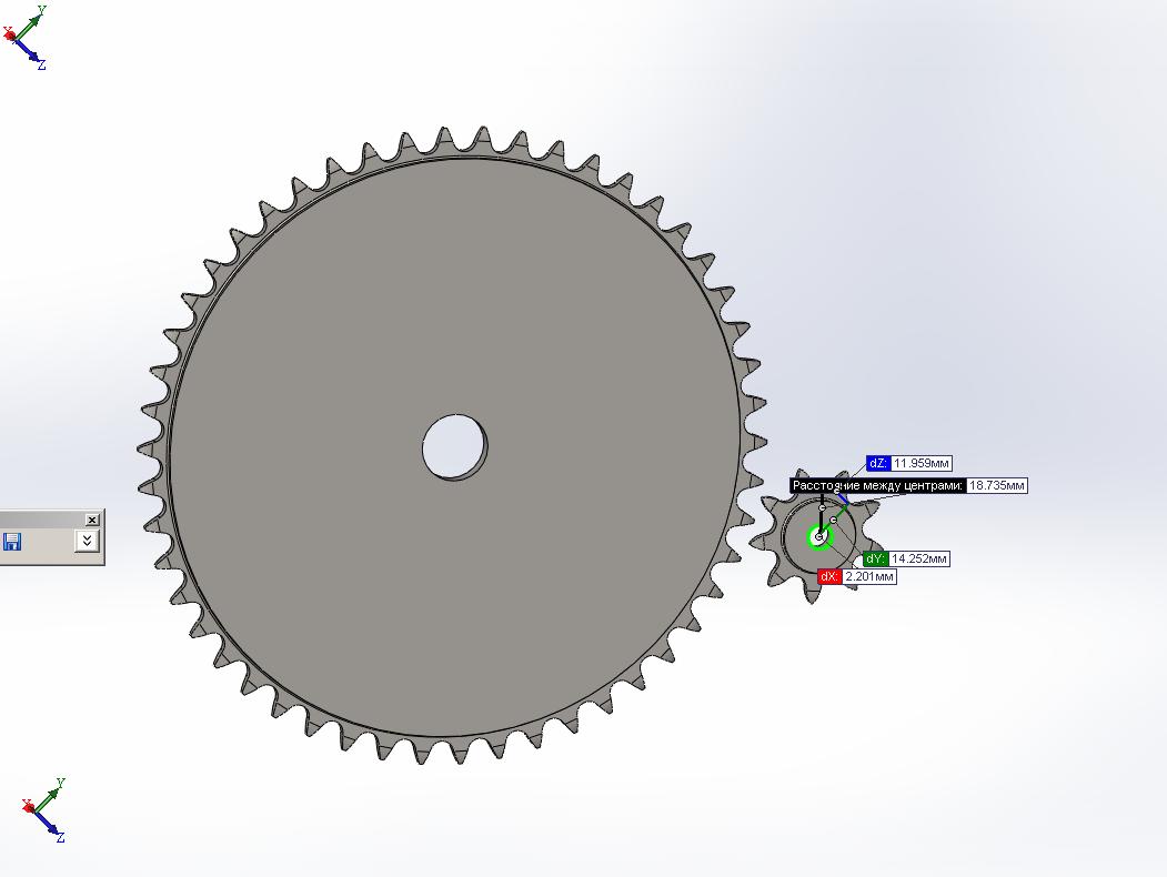

Поиск по интернету по части люфтов цепных передачь ничего существенного не дал, то есть при грамотном натяжении нет люфта, растягивание цепи присутствует, но на передаточное соотношение влияет лишь износ шестернь. Но это ж сколько нужно фрезеровать чтобы ихнос был, тут же не токарный привод , раз в минуту повернуть заготовку на нужный градус вот и все.
По части остального

Число зубьев ведомой звездочки
u z z⋅=12. Результат округляют до
ближайшего целого значения. Во избежание соскакивания цепи ограничивают
2z не более 120. Для более равномерного износа цепи желательно применять
нечетное число зубьев на малой звездочке и четное число зубьев на большой
звездочке
то есть лучше нечетное на четное и сильно маленькую ведущую звезду лучше не делать.
9/50 (8909 просмотров) <a class='original' href='./download/file.php?id=72902&mode=view' target=_blank>Загрузить оригинал (44.4 КБ)</a>
9/50
получаем передачу 9/50 или 50 на 9 выходит 5.55555555555555555555
если делить окружности то получим 202,386 /37.47 = 5,4012810248198558847077662129704, что конечно не одно и то же :thinking:
естественно принятно считать по окружностям и скорее всего передаточное будет наверное ближе к истинному значению 5,4012810248198558847077662129704, но обычно считают по зубам и тут непонятно как лучше посчитать. Чпу сфера точностей и в таких вещах нужно знать передаточное на десять знаков после запятой чтобы после 10 оборотов у нас не ушли координаты на 1мм
а вот вам и изменение передаточного
Однако при вытягивании цепь стремится подняться по профи­лю зубьев, причем тем больше, чем больше число зубьев звездоч­ки. При весьма большом числе зубьев даже у мало изношенной цепи в результате радиального
пока вот такие наработки , в качестве подшипника взят с перекрестными роликами 35 на 15
наработки (8900 просмотров) <a class='original' href='./download/file.php?id=72904&mode=view' target=_blank>Загрузить оригинал (53.18 КБ)</a>
наработки
