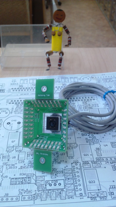

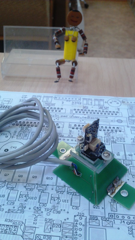

Доделал неподвижную камеру (кроме сопротивлений).
Светодиоды брал здесь:
http://www.ebay.com/itm/50-pcs-SMD-SMT- ... 2a56efe198
http://www.ebay.com/itm/50-pcs-SMD-SMT- ... 2ca0b187b4
IMG_20160615_092510.jpg (11629 просмотров) <a class='original' href='./download/file.php?id=82574&mode=view' target=_blank>Загрузить оригинал (116.27 КБ)</a>
