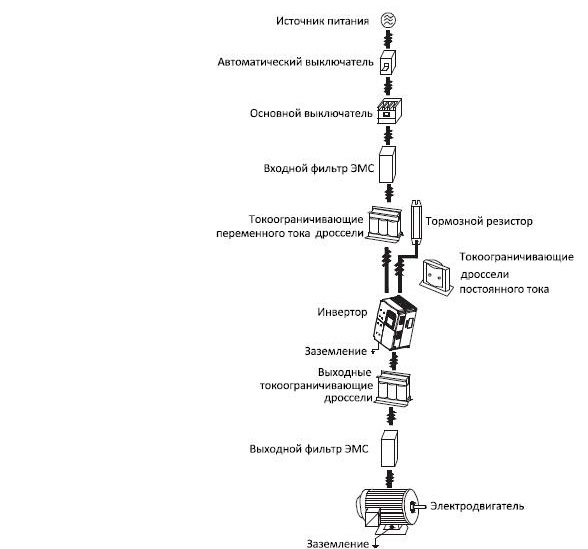

Доброго дня, подскажите кто подключал дополнительное оборудование к частотнику согласно инструкции, какое обязательно (желательно), а какое нет.
Новый точечный рисунок.jpg (7319 просмотров) <a class='original' href='./download/file.php?id=110122&mode=view' target=_blank>Загрузить оригинал (44.04 КБ)</a>
Там хорошо, где нас нет: в прошлом нас уже нет, и оно кажется прекрасным.
Антон Павлович Чехов
Re: Подключение и настройка инвертора MICNO KE300
Желательно все. Обязательно - мотор и частотник.
