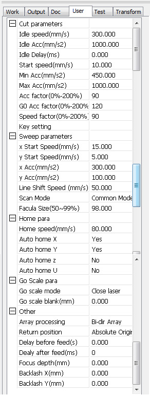

Мишаня писал(а): это где-то в USER настройках RDCAM
должно быть что-то типа "Acc factor" и "Speed factor" в разделе гравировки.

Ускорения (acceleration) слабые, вот он и выходит за пределы изображения на расстояние, при коем он сможет разогнатся до скорости гравировки.

Скриншот вкладки "User" пригодился бы...

Re: Помогите пожалуйста все подключить (СО2 лазер)
Сообщение Мишаня »
А ускорения задаются в "Vendor Setting" Или "User"
скрин USER:

стало быть должно задаваться в USER, сейчас буду копать
Сообщение dima7411 »
Попробуй увеличить в 5-10 раз. Для начала можно только по Х.
Сообщение Мишаня »
Спасибо отклинувшимся, стало определенно намного лучше

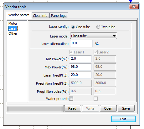

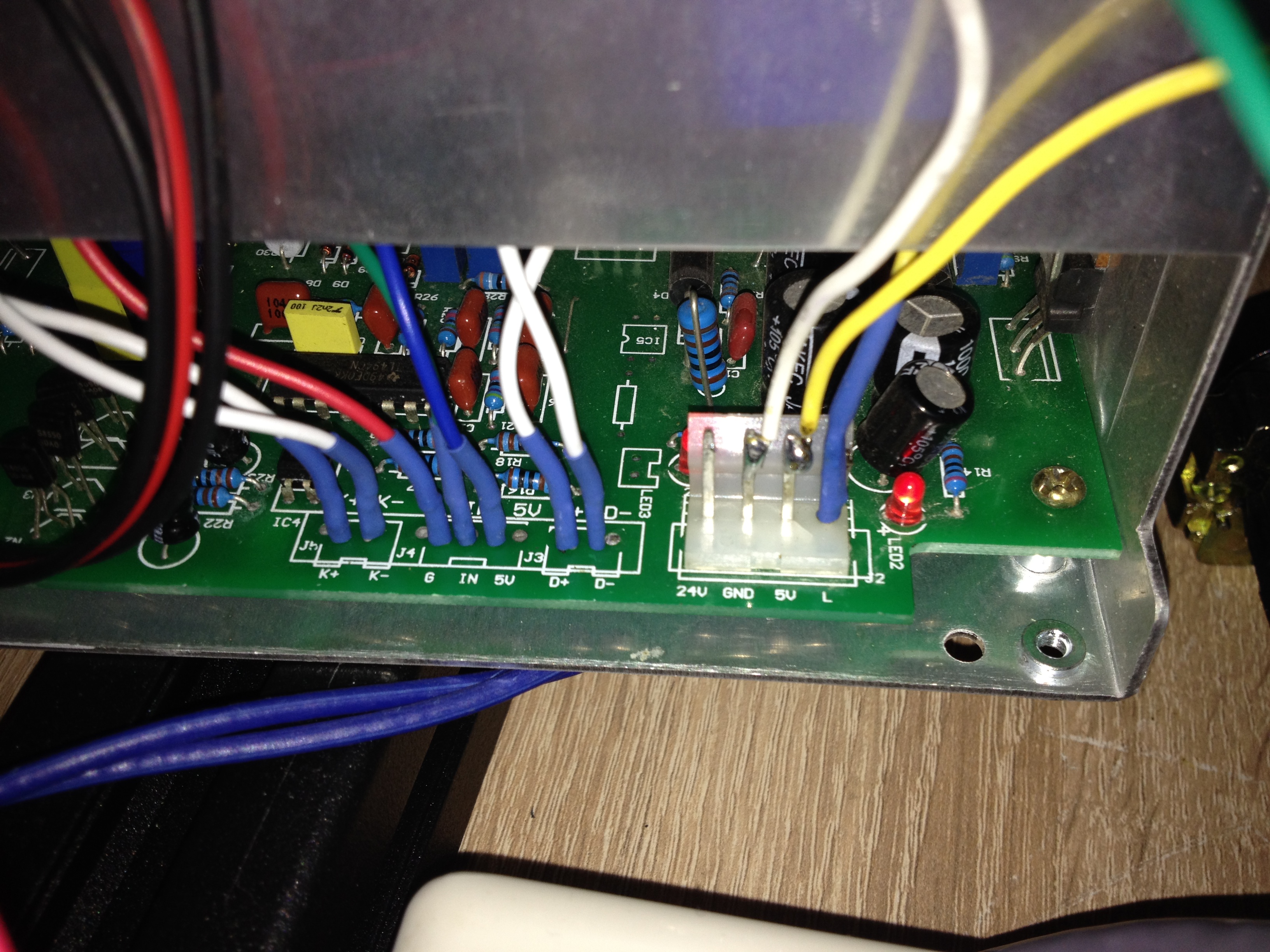

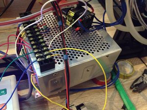

Может в БП чего-то нагревается? В настройках Vendor tools - laser что стоит?
Если не трудно, скриншот и фото БП...

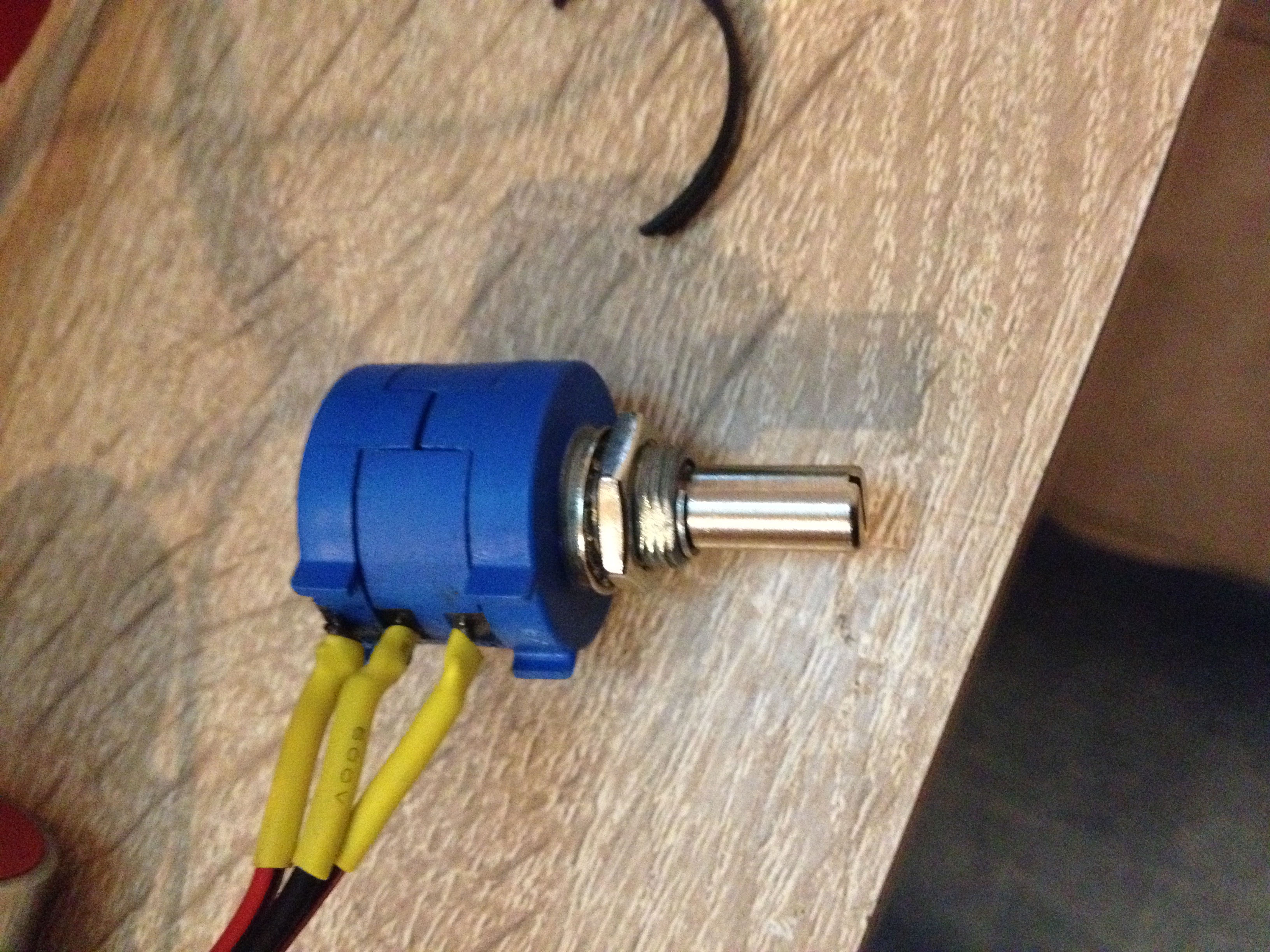

Мишаня
Сообщения: 35
Зарегистрирован: 10 янв 2016, 15:20
Настоящее имя: Миша
Сообщение Мишаня »
как было изначально не знаю, проверял только на бумаге, а там разница не заметна. Сейчас гравирую на материале, и это стало видно.
БП самый обычный китаец 40w ноунэйм (труба тоже 40). Везде холодный.
Мощность регулирую вручную, потенциометром.
