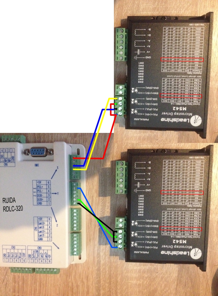

Начитался историй про сборку станков, вижу люди справляются, и в помощи никому не отказывают здесь. Ну подумал, чем я хуже? Закупил все в китае, корпус уже собрал, лазер уже настроил в режиме теста, все прикрутил как надо, рельсы смазал даже :)
Но столкнулся с проблемой там где вообще не ожидал чего-то сложного, ведь у меня были инструкции на русском языке под всю комплектуху, в итоге не могу подключить все в одно целое.
Вводные: Контроллер Ruida 320, драйверы шаговиков Leadshine M542, двигатели FL57STH56-1006A (1A), труба 40w, размер гравера 30х40см, блок питания 150w/24v на драйверы и контроллер, + БП на лазер 40W.
В общем уже курю инструкцию, аж дым из ушей, вроде все правильно собираю, но двигатель перемещается очень слабо/медленно. Причем плавно перемещается только при микрошаге 6400шагов/оборот. Если выбираю самый длинный шаг, например 400шагов/оборот, то двигатель не крутится абсолютно ни при какой скорости, ни в какую сторону.
Может кто то имел дело с таким набором комплектующих и зафотает как собрано ?
вот тут инструкция на контроллер http://marbo.spb.ru/articles/RDLC320_Ru ... atelya.pdf
вот тут инструкция на драйвер http://purelogic.ru/files/downloads/doc ... elogic.pdf
А еще этот контроллер флэшку не видит с файлами, но пока это второстепенный вопрос.

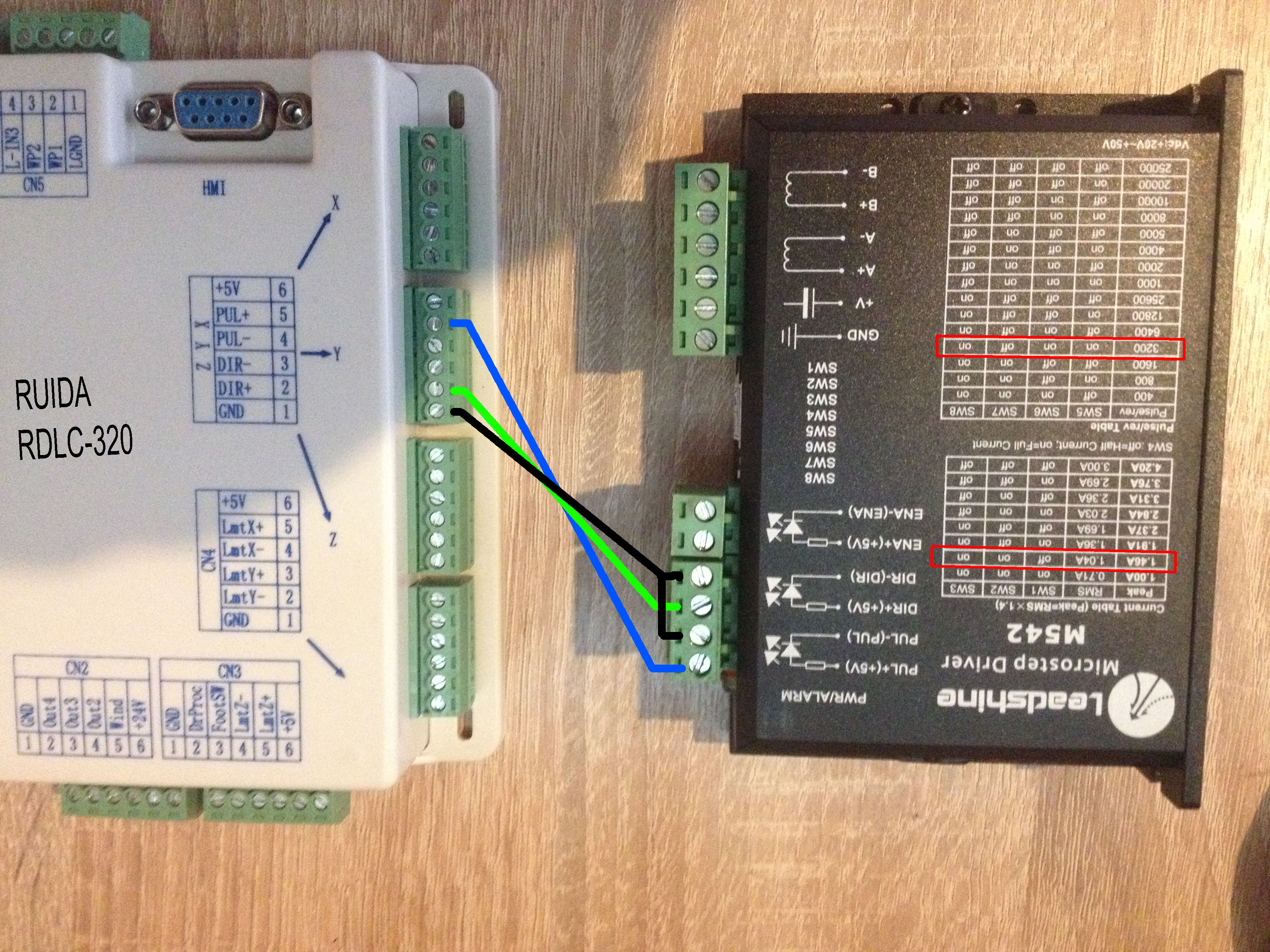

Соединяю вот так:
хрень1.jpg (4700 просмотров) <a class='original' href='./download/file.php?id=68402&mode=view' target=_blank>Загрузить оригинал (5.06 МБ)</a>
Последний раз редактировалось Мишаня 10 янв 2016, 16:31, всего редактировалось 1 раз.
Re: Помогите пожалуйста все подключить
Мишаня писал(а):Если выбираю самый длинный шаг, например 400шагов/оборот, то двигатель не крутиться абсолютно ни при какой скорости, ни в какую сторону.
А при этом сам мотор как бы жужит?
Видать у тебя в программе стоят больше кол-во импульсов/мм. Контроллер выдает слижком много импульсов, и шаговик их пропускает.
Мишаня писал(а): Причем плавно перемещается только при микрошаге 6400шагов/оборот.
это 1/32? Поставь 1/16 и уже настраивай шаги в самой программе ;)
Да жужит, и подергивается
Ты имеешь ввиду в программе контроллера , в той которая через сам контроллер можно настроить через пароль?
Это 1/64, что за прога ?
Re: Помогите пожалуйста все подключить (СО2 лазер)
Настройка количества импульсов делается в 2-х местах, в программе/контроллере и драйвере моторов, 1/64 означает у мотора ось провернется на один оборот, при пришедших 64 импульсах на драйвер мотора.
если раньше контроллер в драйвер посылал 6400 импульсов, и драйвер у мотора вращал ось на один оборот, то сейчас при шаге 1/64 на драйвере (контроллер формирует те-же 6400 импульсов) а драйвер уже попытается 100 раз ось провернуть, но из-за различных нюансов, ускорений, напряжения, тока, не удается это сделать.

selenur писал(а):1/64 означает у мотора ось провернется на один оборот
Не вводите людей в заблуждение, это означает, что мотор сделает один полный шаг за 64 импульса STEP или один оборот за 12800 импульсов, это и в мануале описано :) Или у Вас есть информация, что Лидшайн начал микрошаги как-то по другому определять?

Кажется драйвер не совсем верно подключен...
Вернее, попробовать с общим плюсом, может?
Не нашел в мануале с сайта производителя схемы подключения с общим "GND".

Схемка.jpg (4617 просмотров) <a class='original' href='./download/file.php?id=68508&mode=view' target=_blank>Загрузить оригинал (532.33 КБ)</a>
Может так попробовать?
В RDCAM настройки Vendor Tools бы еще увидеть...
И как все на данный момент подключено.

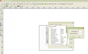

Dima7411, подключил по твоей схеме. Работает с виду также, но это 100% правильная схема, как из инструкции, в отличие от моей
Не могу дать ума контроллеру, как указать все параметры.
У меня ремень с шагом 0,25мм, шкив на 20 зубов, драйвер настроен на 1600 имульсов/оборот
математически получается, что на один импульс "шаг" равен 0,03125мм
эти настройки я и вбиваю в контроллер.
В результате моих экспериментов с настройками контроллера, сразу при включении станка один драйвер по Х выпадает с ошибкой (загорается красный диод)
еще заметил, что движек по Х сильно греется, прям раскаляется - это не нормально походу?
подскажите что делаю не так:

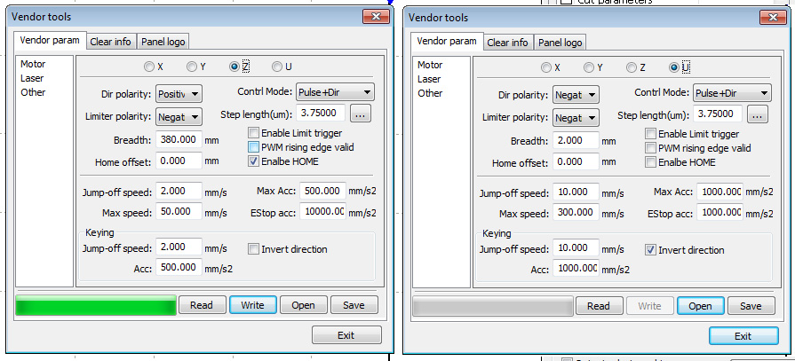

Попробуй добавить нолик в значение 0,03125, ну и, надеюсь, настройки в контроллер записывал кнопочкой " Write"?
У меня другой контроллер, в него вбивается значение "Um/Pulse" , обратное соотношение.
У тебя по умолчанию какое стояло?

Мишаня писал(а):скриншота не сделал
Посмотри на других осях, если не трогал...

В правом окошке на твоем скриншоте над синей полосой какие-то цифры непонятные (((
Попробуй сравнить и поставить что-то типа этого:
HTB1WZQOGVXXXXXkaXXXq6xXFXXXJ.jpg (4554 просмотра) <a class='original' href='./download/file.php?id=68594&mode=view' target=_blank>Загрузить оригинал (143.65 КБ)</a>
Длину шага попробуй 0,01 - хотя вроде у тебя правильно посчитано.
После записи значений в контроллер нужно считывать обратно и проверять, бывает не записывает в контроллер, если менять сразу несколько значений /у мну так )))/...

Дима, а у тебя ремень какой?
Можешь сбросить скрин своих настроек vendor setting
111.jpg (4552 просмотра) <a class='original' href='./download/file.php?id=68597&mode=view' target=_blank>Загрузить оригинал (206.21 КБ)</a>

У меня другой контроллер (AWC608), мои настройки вряд-ли пригодятся.... И три шкива на каждую ось (((
Вот здесь что-то попадалось: http://www.cnc-club.ru/forum/viewtopic. ... &start=140
Попробуй с этих значений начать:
post-963-0-20892500-1398950924.png (4539 просмотров) <a class='original' href='./download/file.php?id=68599&mode=view' target=_blank>Загрузить оригинал (426.74 КБ)</a>

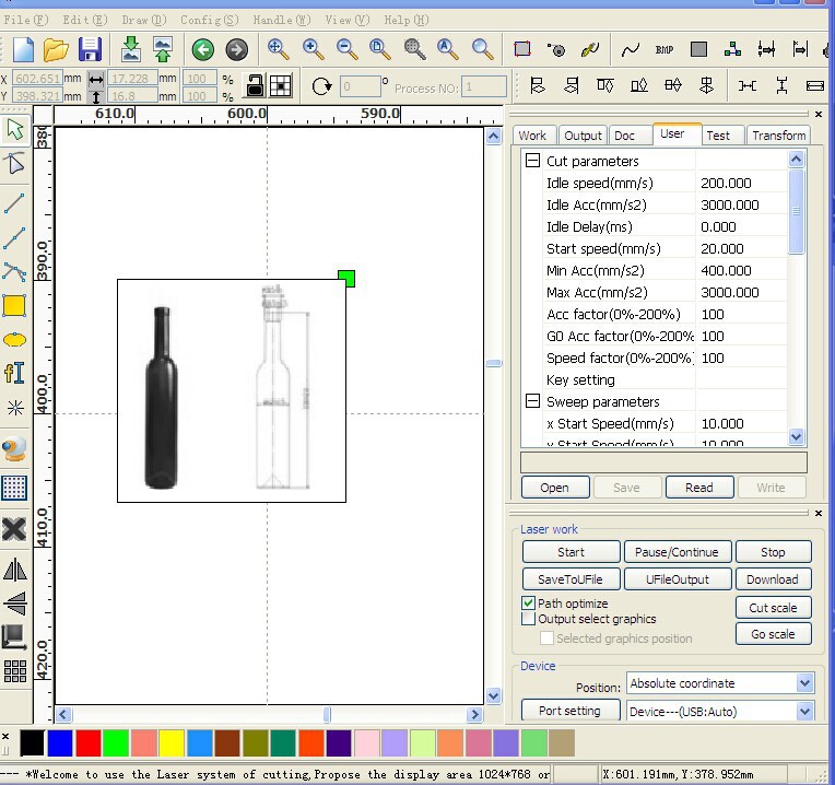

ну в общем с управлением с кнопок на контроллере я разобрался, с передаточным числом тоже.
Станок бегает быстро, но только с кнопок.
А вот при запуске гравировки, как то работает странно - забегает за края изображения, там разгоняется и в итоге получается что 2/3 времени гравировки затрачивается на пустые прогоны, разгоны и торможения.
Это настройки контроллера надо рыть или это где-то в USER настройках RDCAM, или еще где-то? Кто-нибудь в курсе из-за чего такое может быть?
