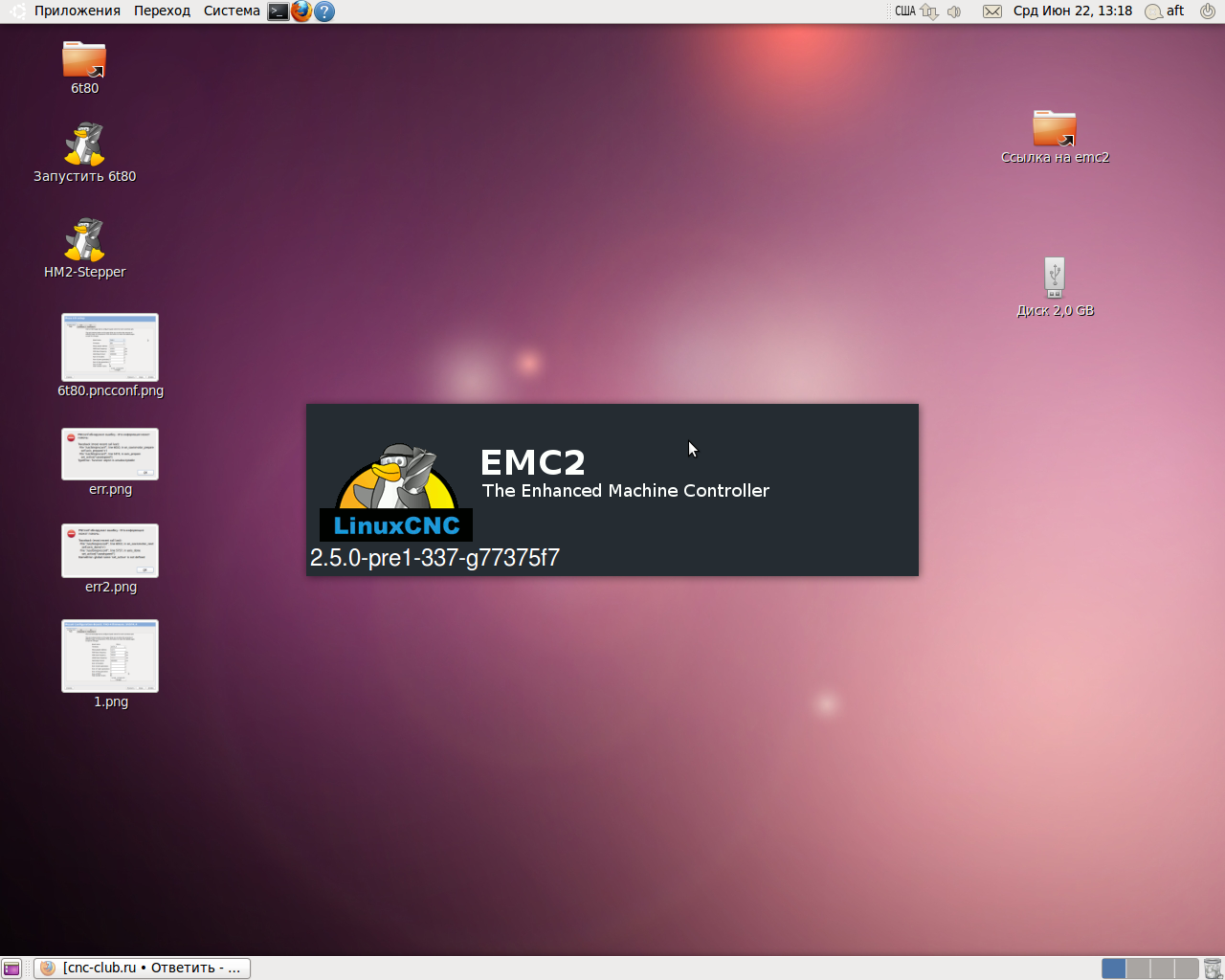

Была версия ЕМС 2.4.6 поставил 2.5

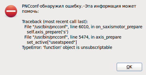

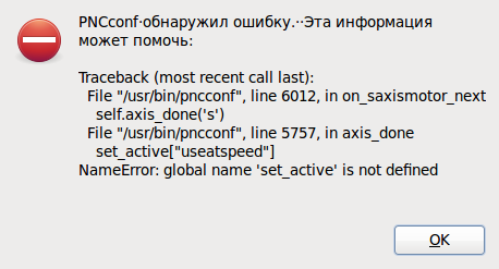

Когда дело подходит к шпинделю выбрасывает такие ошибки:
err.png (3864 просмотра) <a class='original' href='./download/file.php?id=1608&mode=view' target=_blank>Загрузить оригинал (19.87 КБ)</a>
err2.png (3864 просмотра) <a class='original' href='./download/file.php?id=1609&mode=view' target=_blank>Загрузить оригинал (19.8 КБ)</a>
Че ему надо?
Re: Настройка EMC2+MESA 7i43+7i42+Сервы+Линейки
Баг в программе. Наверняка им надо было написать set_active("useatspeed") вместо set_active["useatspeed"]. Напиши подробнее как появляется ошибка, я составлю им багрепорт.

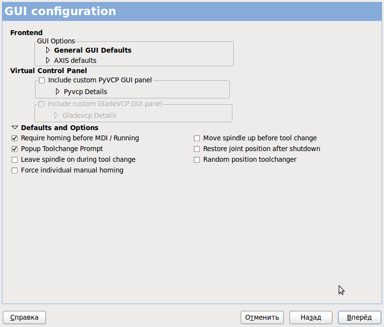

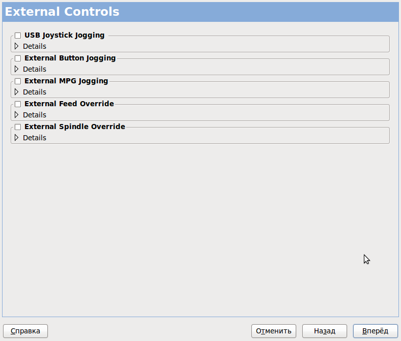

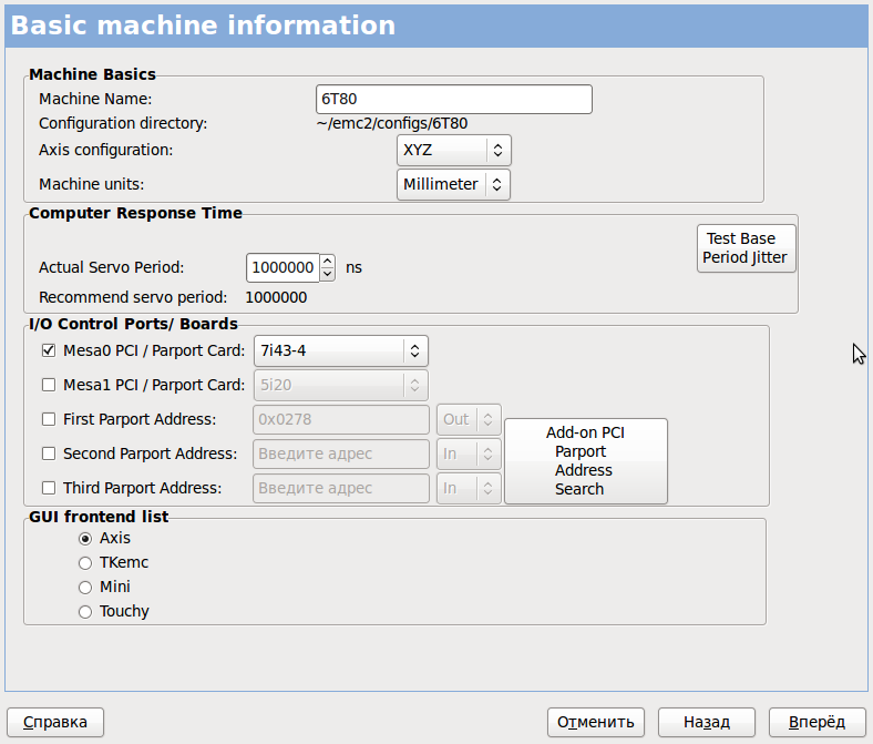

Запускаю мастер. На плате MESA горит 3 светодиода(плата не инициализирована)
Задача 3 оси на шаговых + шпиндель под 7i43:
даю название
выбираем 3 оси ХУZ
выбираю mm
выбираю 7i43
1.png (3856 просмотров) <a class='original' href='./download/file.php?id=1610&mode=view' target=_blank>Загрузить оригинал (71.81 КБ)</a>
здесь ваще ниче не трогаем:
2.png (3856 просмотров) <a class='original' href='./download/file.php?id=1611&mode=view' target=_blank>Загрузить оригинал (29.76 КБ)</a>
и здесь не трогаем:
3.png (3856 просмотров) <a class='original' href='./download/file.php?id=1612&mode=view' target=_blank>Загрузить оригинал (47.48 КБ)</a>

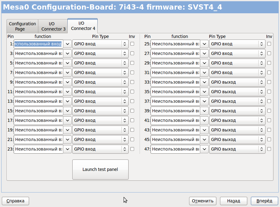

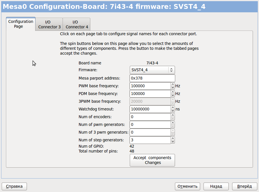

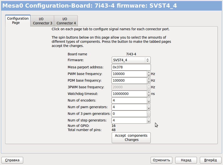

Плата выбирана 7i43
FirmWare SVST4_4
адрес правильно стоит

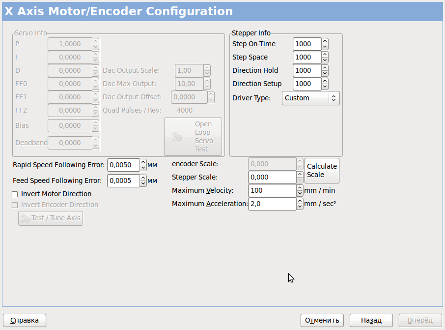

выбираю энкодеров у нас = 0
выбираю ШИМ = 0
выбираю степ = 3
4.png (3856 просмотров) <a class='original' href='./download/file.php?id=1613&mode=view' target=_blank>Загрузить оригинал (74.69 КБ)</a>

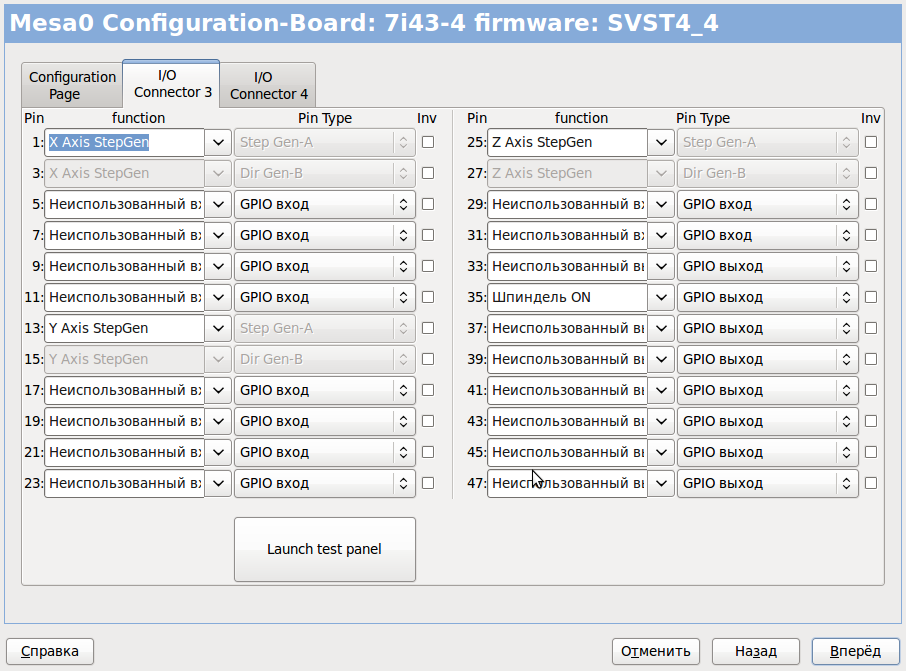

Выбираю 3 оси (шаговые) + шпиндель:
5.png (3856 просмотров) <a class='original' href='./download/file.php?id=1614&mode=view' target=_blank>Загрузить оригинал (104.19 КБ)</a>
На этой закладке ничего не выбрано:
6.png (3856 просмотров) <a class='original' href='./download/file.php?id=1615&mode=view' target=_blank>Загрузить оригинал (95.75 КБ)</a>
идем далее...

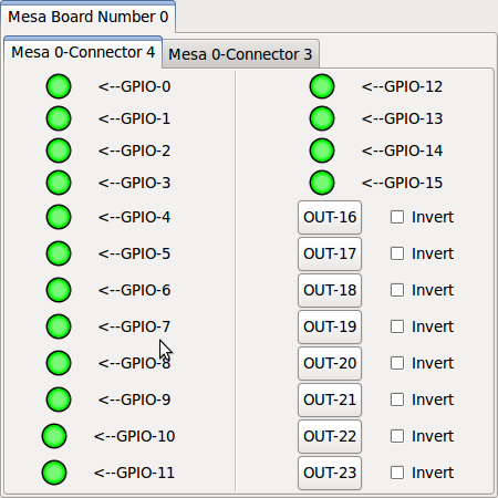

Нажимаем Launch Test Panel (на плате 7i43) светодиоды красные гаснут
7.png (3856 просмотров) <a class='original' href='./download/file.php?id=1616&mode=view' target=_blank>Загрузить оригинал (53.83 КБ)</a>

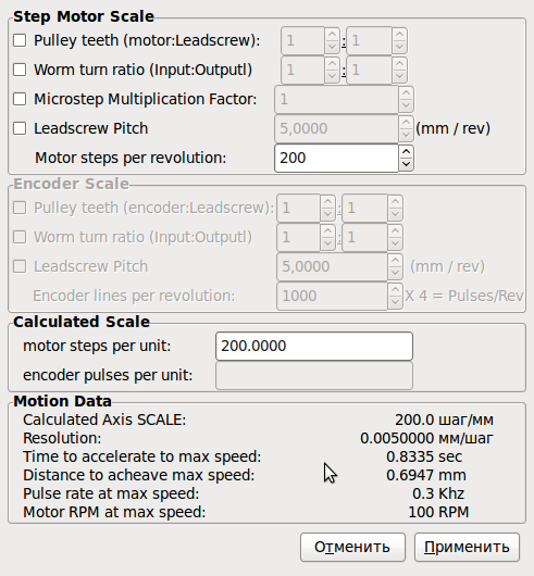

Кнопка Вперед не активна пока не расчитаем Calculate Scale
9.png (3856 просмотров) <a class='original' href='./download/file.php?id=1618&mode=view' target=_blank>Загрузить оригинал (60.38 КБ)</a>
Жмакаем впред, появляется:
10.png (3856 просмотров) <a class='original' href='./download/file.php?id=1619&mode=view' target=_blank>Загрузить оригинал (59.18 КБ)</a>
Тоже самое проделываем для всех 3х осей

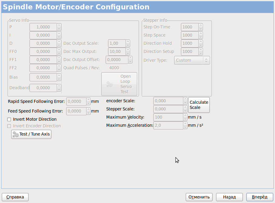

После завершения настройки последней оси Z жмакаем Вперед, должны перейти к настройки шпинделя, вылазиит ошибка:
11.png (3855 просмотров) <a class='original' href='./download/file.php?id=1620&mode=view' target=_blank>Загрузить оригинал (19.87 КБ)</a>
Закрываем ошибку, появляется окно настройки шпинделя:
Все поля не доступны ( у нас простой шпиндель без ШИМ)
12.png (3855 просмотров) <a class='original' href='./download/file.php?id=1621&mode=view' target=_blank>Загрузить оригинал (74.46 КБ)</a>
жмакаем Впред получаем: следующую ошибку
13.png (3855 просмотров) <a class='original' href='./download/file.php?id=1622&mode=view' target=_blank>Загрузить оригинал (19.8 КБ)</a>

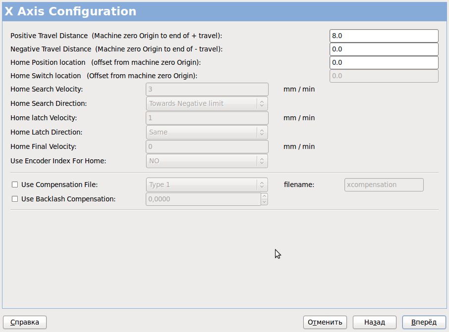

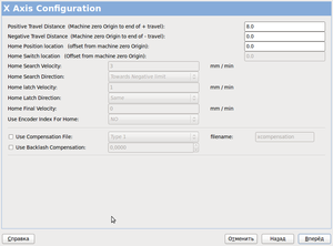

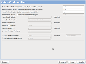

После закрытия ошибки возращаемся к редактированию оси Х
14.png (3855 просмотров) <a class='original' href='./download/file.php?id=1623&mode=view' target=_blank>Загрузить оригинал (59.18 КБ)</a>
И так по кругу. Выйти из мастера можно только закрыв его :shock:

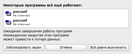

Выключить нормально комп не получается:
1.png (3854 просмотра) <a class='original' href='./download/file.php?id=1624&mode=view' target=_blank>Загрузить оригинал (17.15 КБ)</a>
Спасибо! Все понятно. Я уже написал маленький баг репорт по этому поводу. Жду ответа.
А ты пробовал оси гонять прямо из pncconf - на странице с настройкой оси есть кнопка Test/Tune axis?

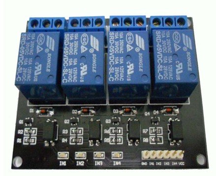

Щас буду паять/подключать. Седня пришел шлейф на 50 pin чтоб соеденить 7i43 c 7i42 и пришла платка с релюшками с опторазвязкой
реле.jpg (3839 просмотров) <a class='original' href='./download/file.php?id=1626&mode=view' target=_blank>Загрузить оригинал (39.95 КБ)</a>

Чего-то не видно, но походу вся фишка в этой строчке loadrt [HOSTMOT2](DRIVER) config=[HOSTMOT2](CONFIG)
Кстати, ты походу оба раза один и тот же файл сюда залил. Давай ini файл, там все должно быть написано.
Nick писал(а):Чего-то не видно, но походу вся фишка в этой строчке loadrt [HOSTMOT2](DRIVER) config=[HOSTMOT2](CONFIG)
Пологаю фишка еще будет в задании прошивки 7i43, от этого зависит распиновка.
Nick писал(а):Давай ini файл, там все должно быть написано.
Выше, исправил.
Сдается мне в ini нифига не расписаны пины :) Они в Hal "закодированы"
Ежели разбереся нашиши где какой пин. Методом научного тыка пока нашел :
вывод IO1 = x dir
вывод IO0 = x step
