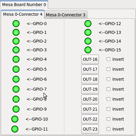

Re: Настройка EMC2+MESA 7i43+7i42+Сервы+Линейки
Нажимаем Launch Test Panel (на плате 7i43) светодиоды красные гаснут
7.png (3877 просмотров) <a class='original' href='./download/file.php?id=1616&mode=view' target=_blank>Загрузить оригинал (53.83 КБ)</a>
Жмакаем впред, появляется
8.png (3877 просмотров) <a class='original' href='./download/file.php?id=1617&mode=view' target=_blank>Загрузить оригинал (81.45 КБ)</a>

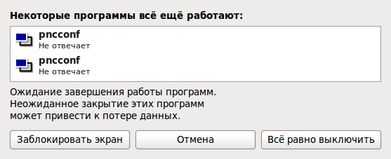

Выключить нормально комп не получается:
1.png (3875 просмотров) <a class='original' href='./download/file.php?id=1624&mode=view' target=_blank>Загрузить оригинал (17.15 КБ)</a>
Спасибо! Все понятно. Я уже написал маленький баг репорт по этому поводу. Жду ответа.
А ты пробовал оси гонять прямо из pncconf - на странице с настройкой оси есть кнопка Test/Tune axis?
Чего-то не видно, но походу вся фишка в этой строчке loadrt [HOSTMOT2](DRIVER) config=[HOSTMOT2](CONFIG)
Кстати, ты походу оба раза один и тот же файл сюда залил. Давай ini файл, там все должно быть написано.
Nick писал(а):Чего-то не видно, но походу вся фишка в этой строчке loadrt [HOSTMOT2](DRIVER) config=[HOSTMOT2](CONFIG)
Пологаю фишка еще будет в задании прошивки 7i43, от этого зависит распиновка.
Nick писал(а):Давай ini файл, там все должно быть написано.
Выше, исправил.
Сдается мне в ini нифига не расписаны пины :) Они в Hal "закодированы"
Ежели разбереся нашиши где какой пин. Методом научного тыка пока нашел :
вывод IO1 = x dir
