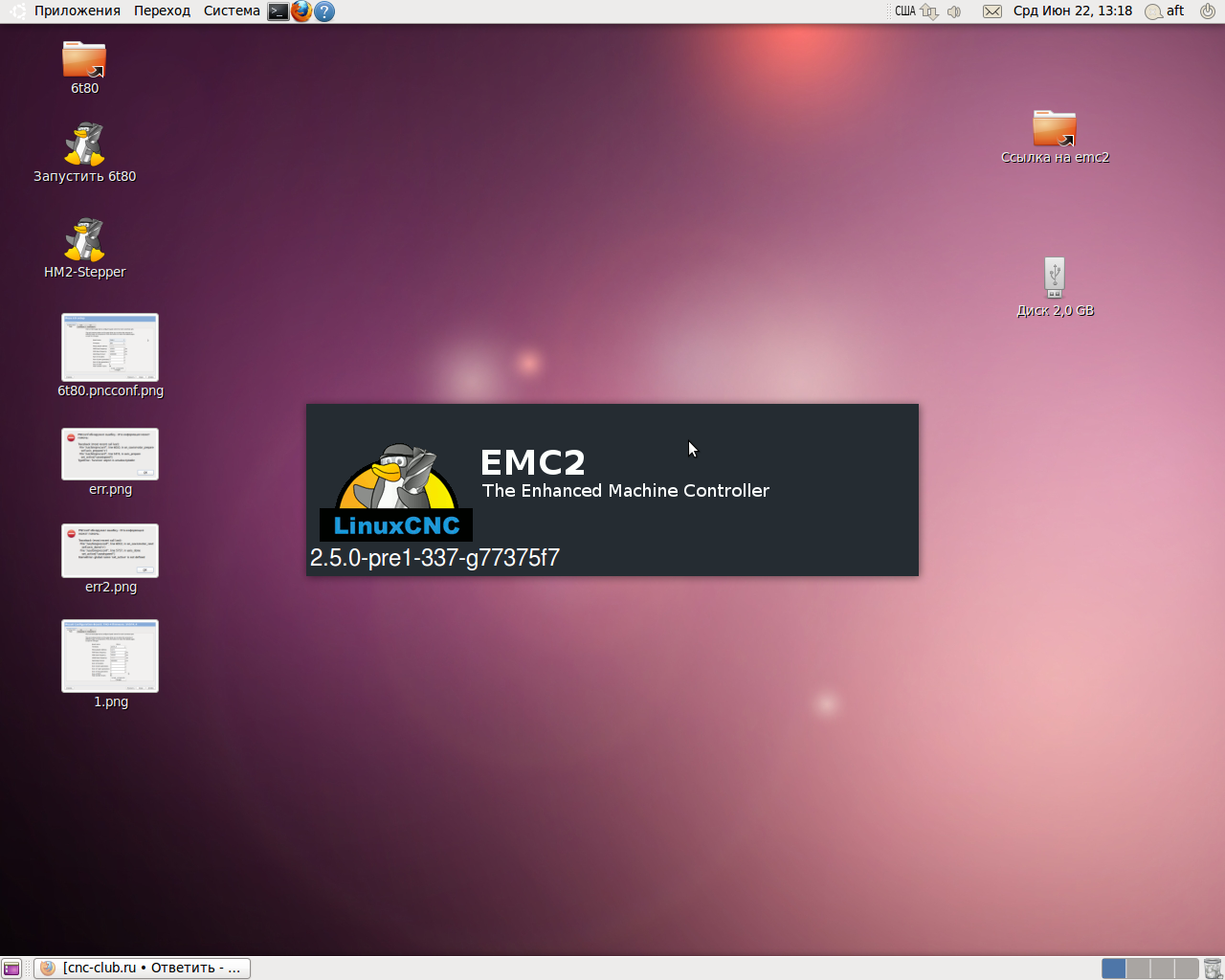

Была версия ЕМС 2.4.6 поставил 2.5
EMC.png (3735 просмотров) <a class='original' href='./download/file.php?id=1606&mode=view' target=_blank>Загрузить оригинал (610.45 КБ)</a>
Мастер там тож переделан. Можно выбирать адрес для LPT и привильно названы карты:
1.png (3735 просмотров) <a class='original' href='./download/file.php?id=1607&mode=view' target=_blank>Загрузить оригинал (74.47 КБ)</a>

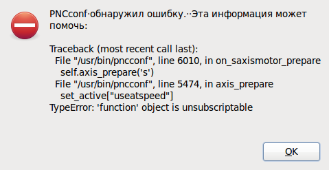

Настариваю оси проверяю тестом осей на плате тухнут красные светодиоды - все пучком!
Когда дело подходит к шпинделю выбрасывает такие ошибки:
err.png (3735 просмотров) <a class='original' href='./download/file.php?id=1608&mode=view' target=_blank>Загрузить оригинал (19.87 КБ)</a>
err2.png (3735 просмотров) <a class='original' href='./download/file.php?id=1609&mode=view' target=_blank>Загрузить оригинал (19.8 КБ)</a>
Че ему надо?
Сообщения: 22776
Re: Настройка EMC2+MESA 7i43+7i42+Сервы+Линейки
Баг в программе. Наверняка им надо было написать set_active("useatspeed") вместо set_active["useatspeed"]. Напиши подробнее как появляется ошибка, я составлю им багрепорт.

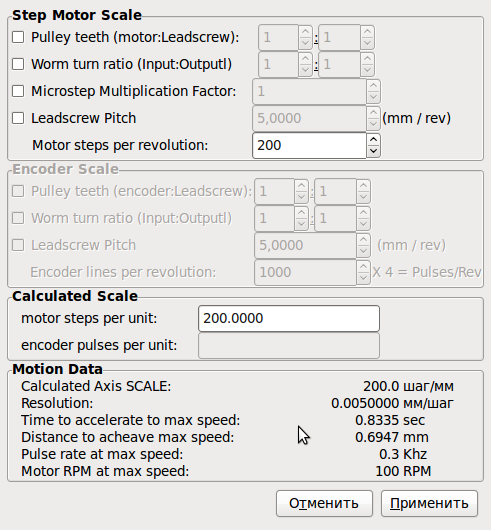

1.png (3727 просмотров) <a class='original' href='./download/file.php?id=1610&mode=view' target=_blank>Загрузить оригинал (71.81 КБ)</a>
здесь ваще ниче не трогаем:
2.png (3727 просмотров) <a class='original' href='./download/file.php?id=1611&mode=view' target=_blank>Загрузить оригинал (29.76 КБ)</a>
и здесь не трогаем:
3.png (3727 просмотров) <a class='original' href='./download/file.php?id=1612&mode=view' target=_blank>Загрузить оригинал (47.48 КБ)</a>
Плата выбирана 7i43
FirmWare SVST4_4
адрес правильно стоит
выбираю энкодеров у нас = 0
выбираю ШИМ = 0
выбираю степ = 3
4.png (3727 просмотров) <a class='original' href='./download/file.php?id=1613&mode=view' target=_blank>Загрузить оригинал (74.69 КБ)</a>
Выбираю 3 оси (шаговые) + шпиндель:
5.png (3727 просмотров) <a class='original' href='./download/file.php?id=1614&mode=view' target=_blank>Загрузить оригинал (104.19 КБ)</a>
На этой закладке ничего не выбрано:
6.png (3727 просмотров) <a class='original' href='./download/file.php?id=1615&mode=view' target=_blank>Загрузить оригинал (95.75 КБ)</a>
идем далее...
Сообщения: 34042
Нажимаем Launch Test Panel (на плате 7i43) светодиоды красные гаснут
7.png (3727 просмотров) <a class='original' href='./download/file.php?id=1616&mode=view' target=_blank>Загрузить оригинал (53.83 КБ)</a>
Жмакаем впред, появляется
8.png (3727 просмотров) <a class='original' href='./download/file.php?id=1617&mode=view' target=_blank>Загрузить оригинал (81.45 КБ)</a>
Кнопка Вперед не активна пока не расчитаем Calculate Scale
9.png (3727 просмотров) <a class='original' href='./download/file.php?id=1618&mode=view' target=_blank>Загрузить оригинал (60.38 КБ)</a>
Жмакаем впред, появляется:
10.png (3727 просмотров) <a class='original' href='./download/file.php?id=1619&mode=view' target=_blank>Загрузить оригинал (59.18 КБ)</a>
Тоже самое проделываем для всех 3х осей
