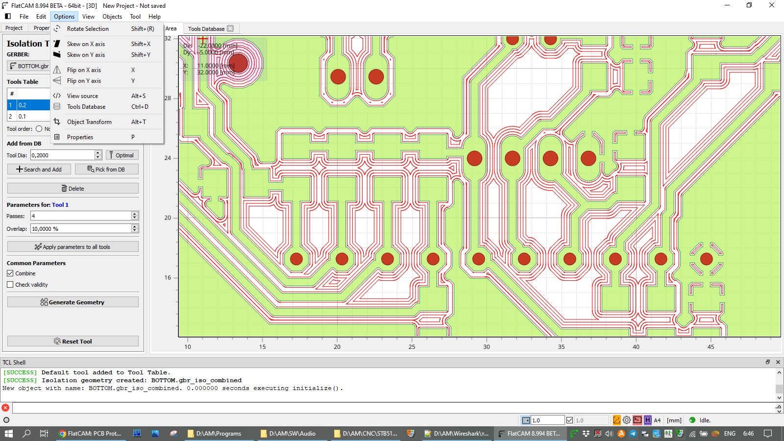

Судя по фотке, можно попробовать поставить в CAM'е перекрытие проходов несколько меньше 50% диаметра гравёра, тогда не будет оставаться кусочков и "волосинок" меди на плате, какая-то особенность в алгоритмах построения пути.

kfmut писал(а): ↑ Судя по фотке, можно попробовать поставить в CAM'е перекрытие проходов несколько меньше 50% диаметра гравёра, тогда не будет оставаться кусочков и "волосинок" меди на плате, какая-то особенность в алгоритмах построения пути.
Я пользуюсь или FlatCAM или CopperCAM для разработки УП печатных плат. Там есть возможность вообще широкие изолирующие пространства выбирать другим гравером или даже фрезой. Но меня не напрягают островки или волосинки на плате. На фото редкий случай, когда я делал п/п без паяльной маски. А обычно я выбираю промежутки между проводниками по 0.2 - 0.4 мм и всё заливаю маской.
Какой смысл в съёме меди, если только не делать что-то ВЧ.

kfmut писал(а): ↑ Вот-вот FlatCAM'а касается В новых версиях там порядок и красоту случаем не навели? Или так и есть "always beta, always better"?
Да не знаю, с какой старой версией сравнить.
У меня нареканий к нему почти нет. Да, он beta. Но опасаюсь, что как только он перестанет быть beta, тут же станет сильно платным :/
FlatCAM2.jpg (776 просмотров) <a class='original' href='./download/file.php?id=207719&sid=bf83b4831d8e988e27c5d2f12c29f7b6&mode=view' target=_blank>Загрузить оригинал (527.15 КБ)</a>
kfmut писал(а): ↑ У меня было несколько раз, что тонкая волосинка не полностью срезанной меди лезла куда-нить не туда
Не знаю. Возможно ты глубоко срезаешь, от этого тонкий островок может отделиться. У меня таких эффектов не наблюдалось.

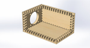

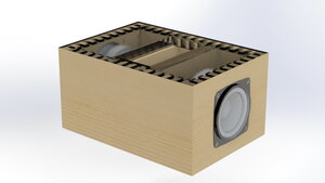

Привет всем!
Задумал я сделать маленькую стереоколонку под двухдюймовые динамики.
Ничего особенного - просто хотелось бы чуть лучше, чем пластиковые дребезжащие USB-"колонки" для компа.
Размер, понятное дело, в пределах возможного для моего станка (160х120мм для максимальной детали).
Материал - 10мм фанера (т.к. она у меня есть).
Но соль идеи в том, чтобы она выглядела не как фанерная, а будто из цельной деревяхи.
Т.е. торцы всех граней не должны виднеться.
Однако соединение должно быть прочным и точным (типа шип-паз).
Как думаете, получится?
Эскиз колонки с прозрачной крышкой (для наглядности) (650 просмотров) <a class='original' href='./download/file.php?id=207762&sid=bf83b4831d8e988e27c5d2f12c29f7b6&mode=view' target=_blank>Загрузить оригинал (110.02 КБ)</a>
kfmut
Сообщения: 922
Репутация: 147
Откуда: г.Тверь
Сообщение kfmut »
по рендеру с "материалами" непонятна суть самого стыка, оставление тонкой стенки "четверти"? берёза же легко колется
drey82
Сообщения: 611
Репутация: 82
Настоящее имя: Drey
Откуда: Воронеж
Сообщение drey82 »
Я бы под 45 тогда резал, смотрется будет монолит (ну почти, крышка и дно скорее всего по текстуре не попадут), а для прочности можно запилы сделать, с вклейкой в них ценных пород, прикольно смотрится. Четверть тоже норм, фасочка все равно нужна будет, хотя бы миллиметровая.

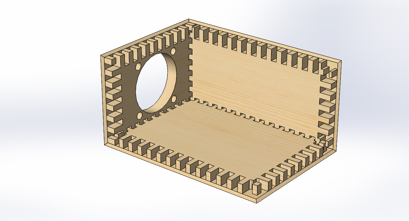

Курдль
Сообщения: 1060
Репутация: 282
Откуда: Msk
Сообщение Курдль »
kfmut писал(а): ↑10 май 2023, 10:21 по рендеру с "материалами" непонятна суть самого стыка, оставление тонкой стенки "четверти"? берёза же легко колется
Хочу оставить пару мм для декорации. Чтобы не кололась - люто склеить!
На модели это выглядит так:
Junction.JPG (637 просмотров) <a class='original' href='./download/file.php?id=207763&sid=bf83b4831d8e988e27c5d2f12c29f7b6&mode=view' target=_blank>Загрузить оригинал (389.75 КБ)</a>
kfmut
Сообщения: 922
Репутация: 147
Откуда: г.Тверь
Сообщение kfmut »
КМК поколется ещё при вырезании, если в ноль кромку сводить, но я так не пробовал. drey82 правильно говорит, что фаску всё равно придётся делать. Возможно стоит сразу это учесть.
"Пальцы" может сильно пореже пустить? Тогда "мышиные уши" получится сделать, и стенки нормально будут друг на друга опираться, склеивать полегче будет.
Курдль

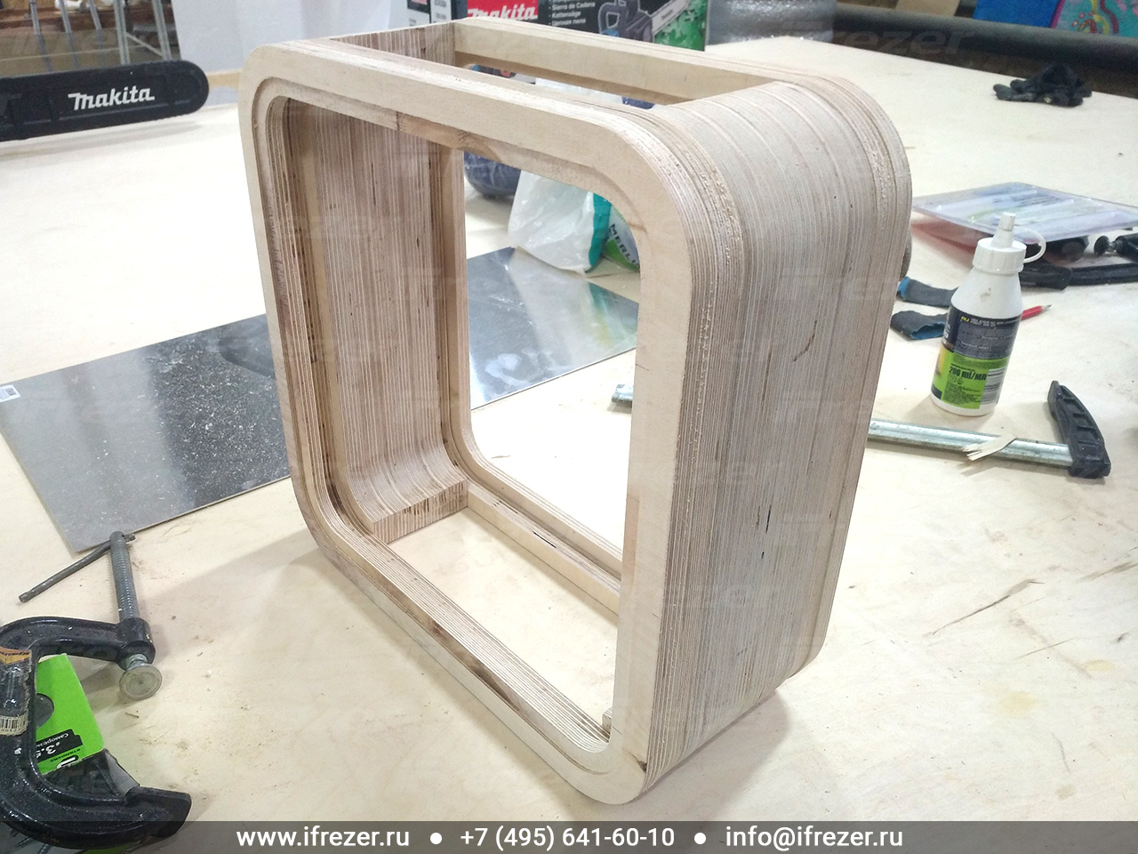

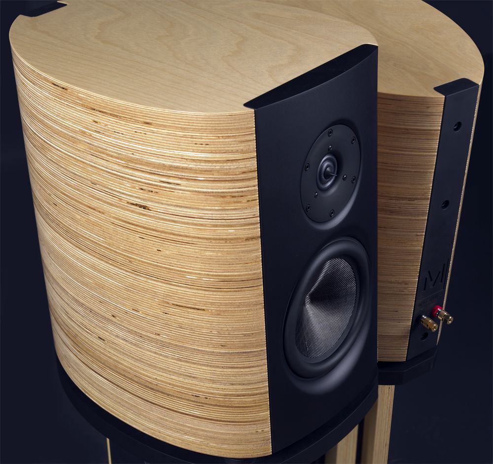

Курдль писал(а): ↑ Но соль идеи в том, чтобы она выглядела не как фанерная, а будто из цельной деревяхи.
Не моё конечно дело, но при таких размерах колонки и чпу под рукой, уже можно сделать наоборот, как из цельной фанеры ). В этом варианте практически нет ограничений на форму изделия.
2XMini2_1.jpg (614 просмотров) <a class='original' href='./download/file.php?id=207767&sid=bf83b4831d8e988e27c5d2f12c29f7b6&mode=view' target=_blank>Загрузить оригинал (148.83 КБ)</a>
korpus-iz-fanery.jpg (614 просмотров) <a class='original' href='./download/file.php?id=207768&sid=bf83b4831d8e988e27c5d2f12c29f7b6&mode=view' target=_blank>Загрузить оригинал (384.1 КБ)</a>

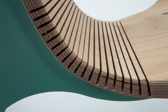

А можно замутить с гибкими углами, тогда будет как из цельной деревяхи:
gib.jpg (611 просмотров) <a class='original' href='./download/file.php?id=207769&sid=bf83b4831d8e988e27c5d2f12c29f7b6&mode=view' target=_blank>Загрузить оригинал (147.35 КБ)</a>
Сообщения: 2098
Попробуйте вырезать для начала 2 детали и состыковать их. Тогда будет понимание о возможности такого исполнения.
Углы можно будет наждачкой обработать - они вроде бы и есть, но не чувствуются и не режут руку.

13Dmitriy писал(а): ↑ Не моё конечно дело, но при таких размерах колонки и чпу под рукой, уже можно сделать наоборот, как из цельной фанеры )
Ну думаю, что да. Я пока пробую всякие возможности. Спасибо за идею.
Я видел варианты, когда такими слоями образуют в колонке звуковой лабиринт.
Но я считаю, что это выпендреж, т.к. лабиринты. фазоинверторы и прочие колоночные параметры требуют нудных расчетов и динамиков другого класса, чем $15 за пару.
На такие колонки уйдет немало фанеры и времени.
К тому же, я не настолько аудиофил, чтобы заморачиваться на качестве. О чем говорить, если в моей конструкции динамики смотрят в разные стороны?.. :)
Я отдаю себе отчет, что мой вариант не выдерживает никакой аудиофильской критики, но мне такого качества пока достаточно.

kfmut писал(а): ↑ "Пальцы" может сильно пореже пустить?
Я отталкиваюсь от имеющихся в наличии фрез. Предполагаю резать комперссионкой 3.175. Могу шипы/пазы увеличить с 5 мм до 6 мм.
Посмотрю, как это на модели отразится. Нужно ж еще их целое число под размеры подогнать.

Курдль писал(а): ↑ К тому же, я не настолько аудиофил, чтобы заморачиваться на качестве. О чем говорить, если в моей конструкции динамики смотрят в разные стороны?..
Поскольку видеть колонки приходится гораздо чаще, чем слушать, то имеет смысл делать их приятными для глаз в первую очередь ). Пластиковые и выглядят противно. Так что красивая форма имеет не только аудиофильский смысл. А чем плохи динамики в разные стороны? Сфазируй только их правильно. Я вообще думал, что в идеале диффузор должен иметь полностью шарообразную форму и при приложении напряжения шар должен увеличиваться в диаметре, а при убавлении соответственно уменьшаться )). Динамики в разные стороны, это как бы частный случай этой идеи.

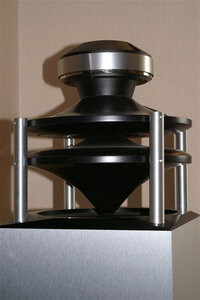

13Dmitriy писал(а): ↑ Я вообще думал, что в идеале диффузор должен иметь полностью шарообразную форму и при приложении напряжения шар должен увеличиваться в диаметре, а при убавлении соответственно уменьшаться )). Динамики в разные стороны, это как бы частный случай этой идеи.
Ну это хорошая форма для сферических коней в вакууме. А реально зачем тебе звук направлять в пол и в потолок? Чтобы он оттуда лишний раз отразился и создал опять какую-то паразитную интерференционную зону?
Я изучал особенности колонкостроения. И больше всего мне понравились контрапертурные колонки, где динамики расположены на одной вертикальной оси и контр-направлены. Тогда при синфазном электрическом сигнале они создают противофазные акустические волны, которые распространяются по кругу и теряют акустическое давление пропорционально расстоянию, а не квадрату расстояния.
контрапертура.jpg (572 просмотра) <a class='original' href='./download/file.php?id=207771&sid=bf83b4831d8e988e27c5d2f12c29f7b6&mode=view' target=_blank>Загрузить оригинал (106.98 КБ)</a>

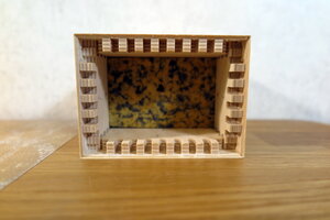

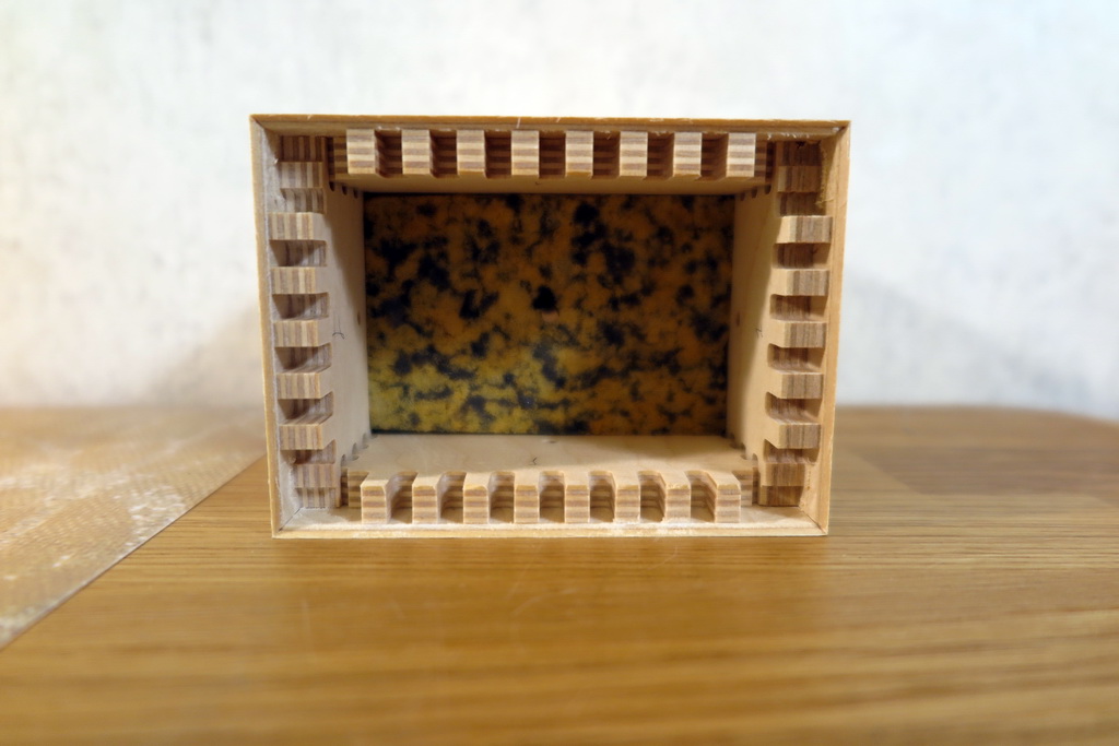

Деревяшек напилил. Пазл, вроде, складывается.
Хотя на тестовых образцах я задал слишком малый зазор между шипом и пазом (0.1 мм) и еле-еле молотком один в другой заколотил.
Нормальный зазор = 0.3 мм.
Сейчас засяду за склеивание.
IMG_6548_m.JPG (516 просмотров) <a class='original' href='./download/file.php?id=207783&sid=bf83b4831d8e988e27c5d2f12c29f7b6&mode=view' target=_blank>Загрузить оригинал (160.78 КБ)</a>

Зубастенько! :good:
От компрессионной фрезы по низу местами "мохра" осталась? А вообще чистенько так получилось.
