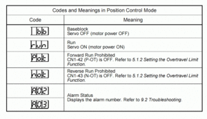

Кто подскажет,в режиме jok стоит свист в энкодере мотора,при включении вращения мотор делает рывки и выскакивает A71. Кто с таким сталкивался и как вылечить. Yaskawa xdrayw

Re: Про сервы Yaskawa
Сообщение Lafayette »
Roman84.com писал(а):Кто подскажет,в режиме jok стоит свист в энкодере мотора,при включении вращения мотор делает рывки и выскакивает A71. Кто с таким сталкивался и как вылечить. Yaskawa xdrayw
Да откройте вы наконец хоть один мануал, а потом плодите кучу тем и вопросов.

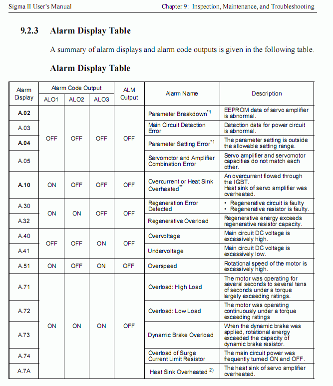

А71 перегруз. Перегруз чего и из за чего не понятно.
Roman84.com писал(а):Так это даже не понятно какая yaskawa
Roman84.com писал(а):Yaskawa xdrayw
вам уже сто раз сказали какая это яскава. информация ищется ровно 1 минуту.. Экстра драй сделан на базе 2ой сигмы. все ваши кода полностью совпадают со второй сигмой.

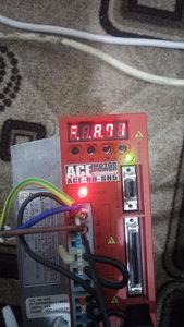

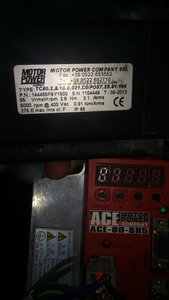

Сообщение Roman84.com »
Мужики кто поможет запустить сервак,что бы работал,1000руб. На коньяк гарантирую. Помогите пожалуйста. Не хватает ума хоть тресни.
1547638775670251602070.jpg (3933 просмотра) <a class='original' href='./download/file.php?id=154647&sid=c19c004da128c028aafa973a729bfeb1&mode=view' target=_blank>Загрузить оригинал (753.99 КБ)</a>
Он в bb становится,дальше авария AC3. Мануал читаю,но не получается ничего
Roman84.com писал(а):Он в bb становится,дальше авария AC3. Мануал читаю,но не получается ничего
че не получается то ? включить сервопак ???
Буфер обмена01.gif (3899 просмотров) <a class='original' href='./download/file.php?id=154680&sid=c19c004da128c028aafa973a729bfeb1&mode=view' target=_blank>Загрузить оригинал (49.14 КБ)</a>
bb - силовая часть сервопака не запитана. либо не подано питание на силовую часть, либо не подан сигнал "энейбл" (серво ОN).
Roman84.com писал(а):Мужики кто поможет запустить сервак,что бы работал
В другой теме был двиг на 145V. А здесь уже 400v двиг :) Что то как то задачи быстро меняются ;)
Roman84.com писал(а):Помогите пожалуйста. Не хватает ума хоть тресни.
Это не тот вариант, когда хлопнул в ладоши и все заработало. Нужно сидеть и колупаться. Читать мануал на драйв, на мотор и вбивать параметры. Не проходят, пробовать менять ...
Я написал производителю этих моторов, в тех. поддержку на их сайте. Они даже не ответили :)
Потому получится подружить мотор с драйвом 50/50.
И чуть сдвинул вал, он сваливается в ошибку по перегрузу. Так часто бывает даже с родными моторами, когда что нибудь неправильно вбито в параметрах, перепутана фазировка, энкодер сняли и малость не так поставили.
