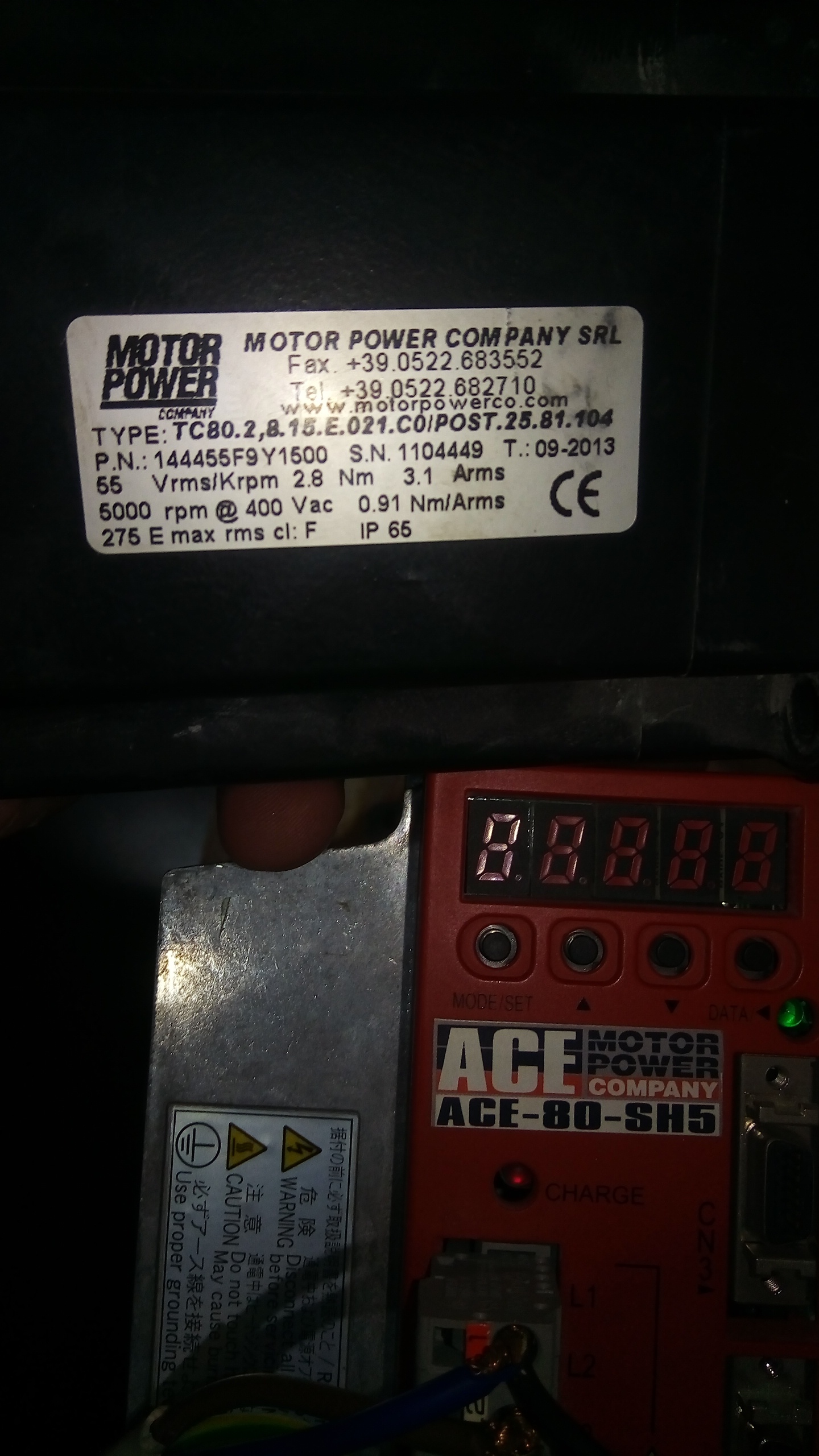

Кто подскажет,в режиме jok стоит свист в энкодере мотора,при включении вращения мотор делает рывки и выскакивает A71. Кто с таким сталкивался и как вылечить. Yaskawa xdrayw

Roman84.com писал(а):Кто подскажет,в режиме jok стоит свист в энкодере мотора,при включении вращения мотор делает рывки и выскакивает A71. Кто с таким сталкивался и как вылечить. Yaskawa xdrayw
Да откройте вы наконец хоть один мануал, а потом плодите кучу тем и вопросов.

Так это даже не понятно какая yaskawa
Сообщения: 34042
Re: Про сервы Yaskawa
Roman84.com писал(а):Так это даже не понятно какая yaskawa
Roman84.com писал(а):Yaskawa xdrayw
Сообщения: 5414

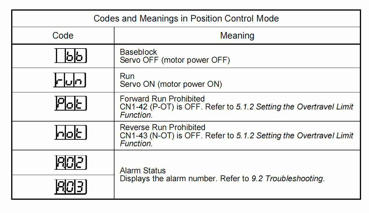

вам уже сто раз сказали какая это яскава. информация ищется ровно 1 минуту.. Экстра драй сделан на базе 2ой сигмы. все ваши кода полностью совпадают со второй сигмой.
Буфер обмена01.gif (3374 просмотра) <a class='original' href='./download/file.php?id=154540&sid=66ad3ac039d3a0fc5fb2f64c87d54b71&mode=view' target=_blank>Загрузить оригинал (53.55 КБ)</a>

Мужики кто поможет запустить сервак,что бы работал,1000руб. На коньяк гарантирую. Помогите пожалуйста. Не хватает ума хоть тресни.

Он в bb становится,дальше авария AC3. Мануал читаю,но не получается ничего

Roman84.com писал(а):Он в bb становится,дальше авария AC3. Мануал читаю,но не получается ничего
че не получается то ? включить сервопак ???
Буфер обмена01.gif (3302 просмотра) <a class='original' href='./download/file.php?id=154680&sid=66ad3ac039d3a0fc5fb2f64c87d54b71&mode=view' target=_blank>Загрузить оригинал (49.14 КБ)</a>
bb - силовая часть сервопака не запитана. либо не подано питание на силовую часть, либо не подан сигнал "энейбл" (серво ОN).

Roman84.com писал(а):Мужики кто поможет запустить сервак,что бы работал
В другой теме был двиг на 145V. А здесь уже 400v двиг :) Что то как то задачи быстро меняются ;)
Roman84.com писал(а):Помогите пожалуйста. Не хватает ума хоть тресни.
Это не тот вариант, когда хлопнул в ладоши и все заработало. Нужно сидеть и колупаться. Читать мануал на драйв, на мотор и вбивать параметры. Не проходят, пробовать менять ...
Я написал производителю этих моторов, в тех. поддержку на их сайте. Они даже не ответили :)
Потому получится подружить мотор с драйвом 50/50.
И чуть сдвинул вал, он сваливается в ошибку по перегрузу. Так часто бывает даже с родными моторами, когда что нибудь неправильно вбито в параметрах, перепутана фазировка, энкодер сняли и малость не так поставили.
