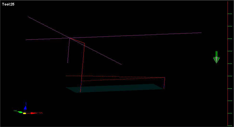

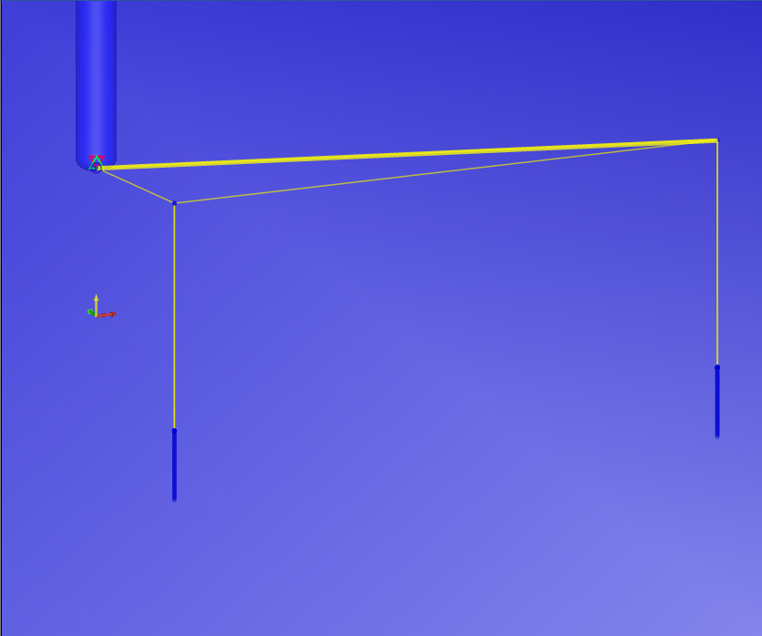

Мужики, непонятка... SolidWorks 2016, SolidCam 2017. Серия деталек со сверлением пары отверстий по G83, симуляция солида и CIMCO всё показывают отлично.
1.jpg (2969 просмотров) <a class='original' href='./download/file.php?id=127955&mode=view' target=_blank>Загрузить оригинал (120.07 КБ)</a>
Мач после первого цикла не подымает Z на безопасную высоту.
2.jpg (2969 просмотров) <a class='original' href='./download/file.php?id=127956&mode=view' target=_blank>Загрузить оригинал (105.42 КБ)</a>
Вот сам код:

Что ковырять? Раньше всё работало...
Re: SolidCAM
Тебе код не нравится?
в Технологии сними галку использовать цикл

Дрюня писал(а):Что ковырять? Раньше всё работало...
надо чтоб было 2 безопасных одна рядом с коректорами вторая перед циклом и + G98 подъем на последнюю безопасную перед циклом !

Галку снял, сейчас так сверлю. Но охота разобраться - раньше коротенькие коды с циклами нормально работали...
Frezer_PU писал(а): надо чтоб было 2 безопасных одна рядом с коректорами вторая перед циклом и + G98 подъем на последнюю безопасную перед циклом !
Это в постпроцессоре ковырять нужно?
Не пойму почему раньше работало, а сейчас нет. Я переставлял СолидКам с 2015 на 2017, пост брал старый, в ID машины правил только параметры дуг.

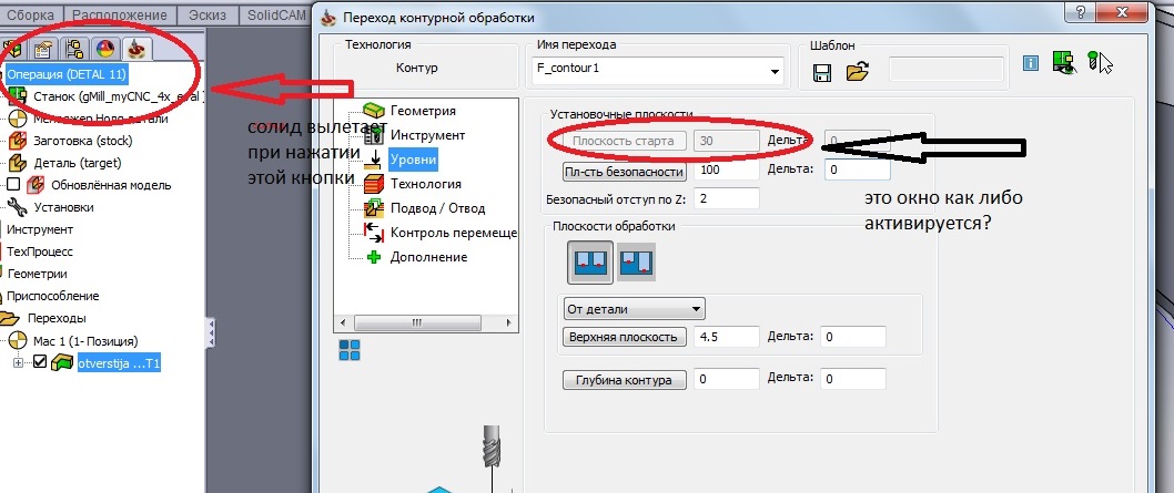

и еще вопрос прям на картинке -
вопрос в картинках.jpg (2936 просмотров) <a class='original' href='./download/file.php?id=127963&mode=view' target=_blank>Загрузить оригинал (128.38 КБ)</a>

по картинке - это в параметрах системы координат.
это как сгенерено? выделены несколько траекторий и сгенерирован Гкод?
